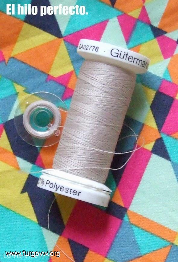

El año pasado estuve bicheando el tema de los hilos, para comprar unos cuántos carretes que fueran muy buenos y salieran bien de precio. Tras comparar unos y otros, hice caso de las recomendaciones que encontré en páginas y blogs de costura:
GUTTERMANN MARA 120
Sale por unos dos euros y poco cada carrete de 1000 metros. Quizás sea un poco fino para mi gusto, pero es muy resistente y uniforme.

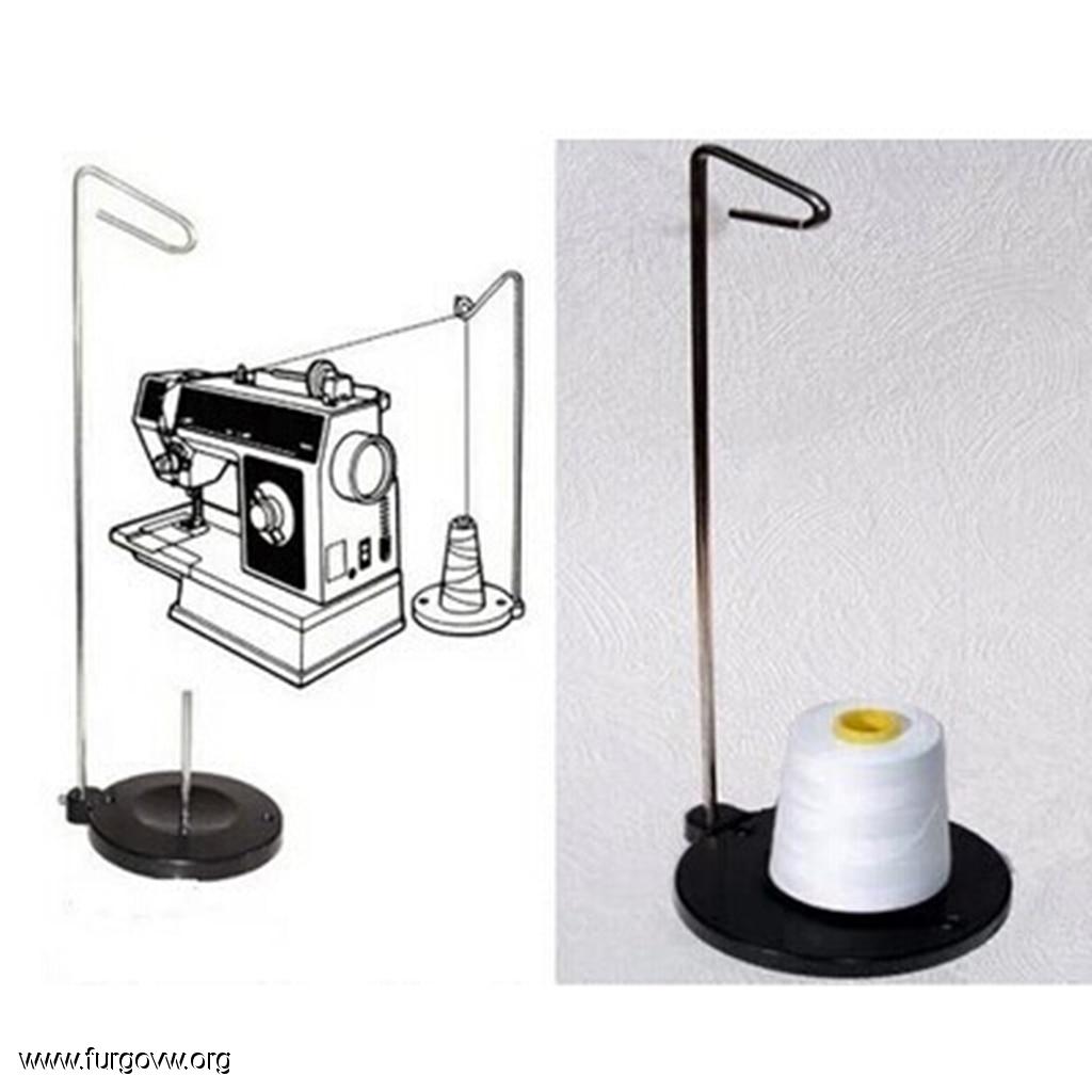

Puedes usar conos de overlock, el único problema que puedes tener es que en el portacarretes de tu máquina no quepa, pero tiene fácil solución o compras esto
O cualquier invento que se te ocurra para sujetar la bobina, como con la base de tarrinas de CDs, una taza, un palo... un palo es buena idea porque además te servirá si quieres coser con aguja doble.
Si utilizas un hilo más gordo tendrás que usar una aguja más gorda también porque sino seguramente partas el hilo costantemente.
Una forma muy sencilla de ver si es un hilo de calidad es fijarse si tiene pelusilla y si es brillante o mate, por ejemplo este se ve que es el típico de chino, fijate en los bordes la pelusilla que tiene
En cambio uno de calidad como la marca Guttermann ves que no tiene nada de pelusilla
