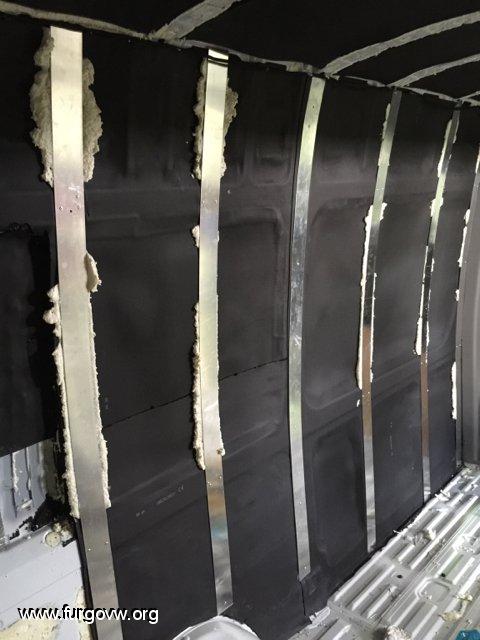

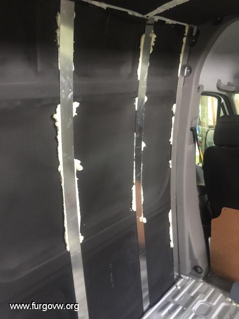

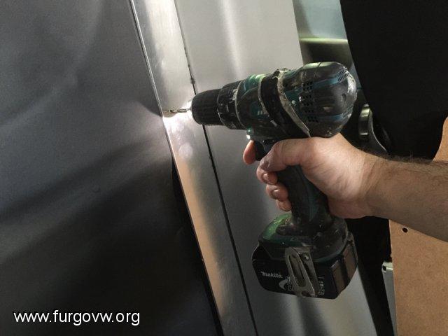

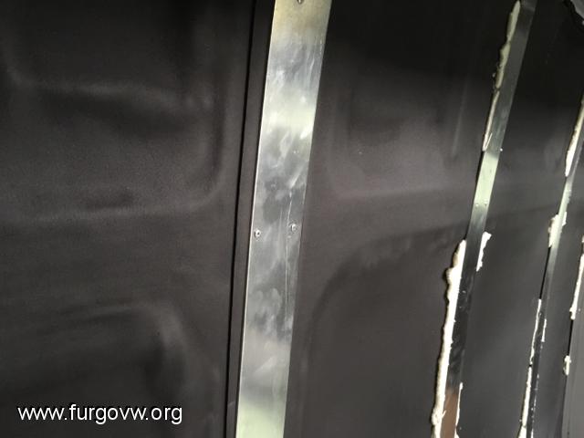

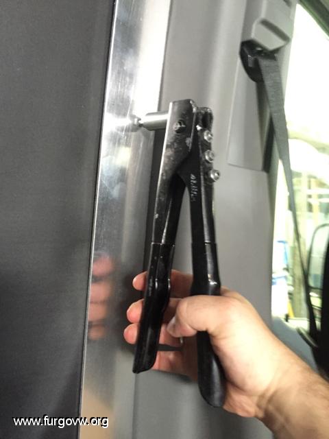

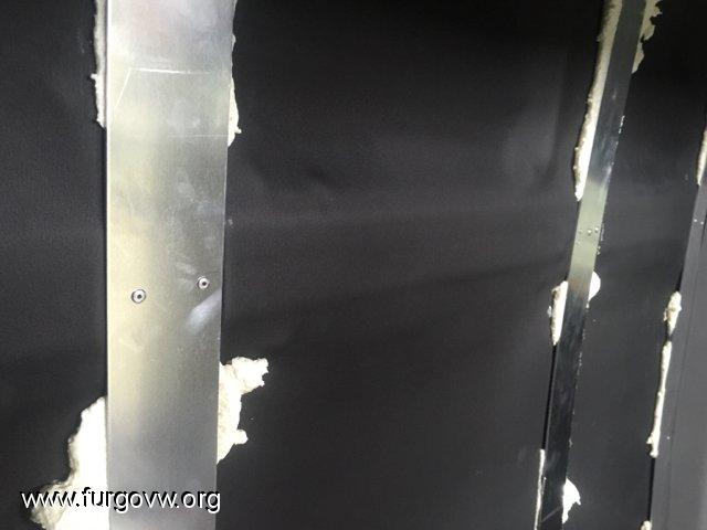

Sobre la capa de aislamiento colocamos unas pletinas de aluminio que servirán como base para adherir la capa de poliester
Estas pletinas se fijan mediante remaches. Detras de ellas aplicamos un poco de poliuretano donde hay huecos.
La pletina ayuda a conseguir una base que se adapta a la geometria de la pared de modo lineal.

Los remaches!!! El puente térmico estará en los remachess!!!!  .meparto .meparto .meparto .meparto .meparto .meparto
Mierda me has pillao!  :roll:
Ya verás que no son problema!!!!  ;D    IMPACIENTE! .lengua2

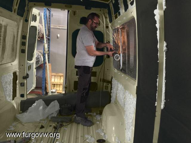

Y después de retirar lo que sobra continuamos.....

Ya ya.... me imagino que son de cartóncrilato jejejejejejeje
