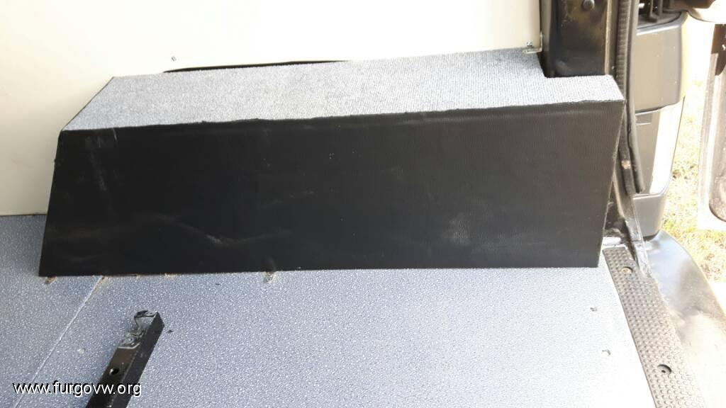

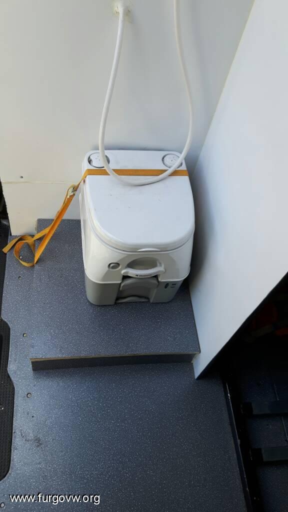

en cuanto a las guias que sujetan las motos, te  pregunto y a ver... ;D  ¿con qué se sujeta ahí? hay unos complementos especiales o son tornillos de algun paso estandard?.... la cosa es que la furgo que empiezo a equipar ahora mismo lleva unas y tal vez las podría usar para la sujeción de mis muebles, ..ya que las tengo ..., te pongo foto de los existente, en suelo y tmb techo

Para las guias hay diferentes anclajes de anilla o tornillo. En una de las fotos puedes ver anillas reforzadas para anclaje de carga pesada.

si me pones un detalle de esos tornillos y donde se consiguen te lo agradeceré,
