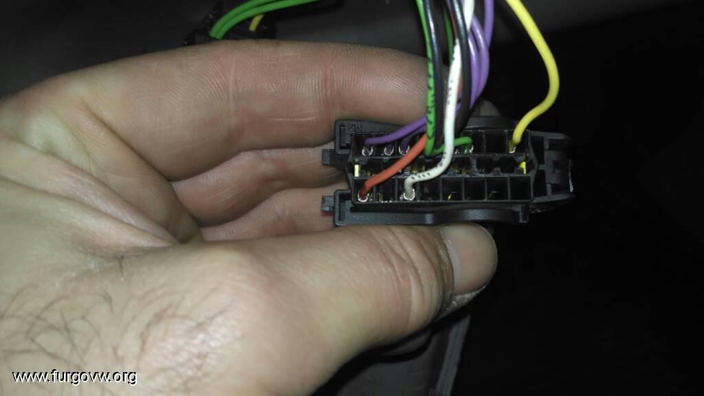

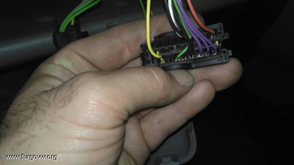

Estoy valorando la posibilidad de instalar en mi generation el control de crucero y antes de pedir nada estoy estudiando el tema. Para empezar me he puesto a mirar los cables del canbus y los colores que tiene mi furgo no coinciden con los que indicáis hay que conectar. Para empezar son de un solo color y los que comentáis vosotros son combinación de dos. En mi caso el 1 es amarillo, el 6 morado y el 14 blanco.la furgo es una generation 140cv de enero del 2006. Alguien ha instalado el sistema en una furgo con el mismo cableado que la mía?. Estoy mirando para comprar en una tienda de Pamplona que también hace la instalación pero la instalación encarece el sistema 160€ y me queda lejos y solo abren entre semana así que si puedo lo haré yo. Estoy a la espera de que me conteste sobre si es compatible, en principio me ha dicho que se puede instalar, y a ver si me da algunas indicaciones de cómo sería la instalación.

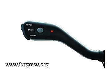

Pues instalado sale 540€ y solo el equipo para que lo instales tu 382€ IVA y envío incluido. Me ha confirmado que la conexión en mi furgo sería en el canbus en 3 cables que me diría los 3 pines. El control es para instalar en la columna de dirección, me gusta más que la botonera. Me parece que me lanzaré a la piscina.

Es con las conexiones en el obd2. Tengo claro que hay que realizar 3 empalmes en los pines 1, 6 y 14 que son can high con low y positivo. La duda es que me da la sensacion que haceis un empalme, sacais del conector ese pin y empalmais con el del kit correspondiente, con lo que ese pin desaparece del conector odb2 y aqui viene mi duda si al quitarlo os cargais la posibilidad de que se conecten en un taller al obd2 para sacar diagnosticos ya que esos pines estan empalmados y fuera del conector.
Veo dos posibilidades para mantener los pines en sus posiciones de manera que el conector siga estando igual de cableado que antes de poner el kit y no perder la conexiones para diagnosticos.
Una seria pelar el cable en cuestion antes de la entrada en el obd2 y empalmar en paralelo el del kit estañar y proteger con termoretractil, otra poner en los cables del kit un conector macho obd2 de manera que la conexion la hacemos conector con conector, pudiendo soltar el kit facilmente y dejando la instalacion como antes de empezar. Espero haberme explicado bien.
