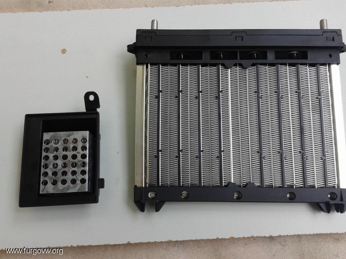

Cita de: MonFun en Junio 15, 2014, 15:51:51 pm
El calentador esta en la parte superior. tengo la foto del mio y la referencia de mercedes. el regulador es el que esta debajo, pero no se donde.Tengo las referencias de mercedes y hella.
En la foto ves que el de la izquierda es el regulador y el de la derecha la "calefacción" no creo que se puedan intercalar...y uno va arriba, el primero y el otro abajo...
Después del último no va nadie, ni tampoco delante del primero.
http://www.furgovw.org/galeria/fotos/8A/Clase-V-Brabus.jpg
edulcorante1
Pura semántica, izquierda resistencia calefacción, derecha intercambiador de calefacción o radiador de calefacción, el primero debajo bandeja superior 15 minutos el ponerlo, el segundo en el bloque de intercambiadores, junto con el evaporador de A.A, unas 10 horas o mas el cambiarlo depende de la habilidad, PERO:
Mira el enlaze que puse arriba, entra pincha en:
Regulador, calefacción habitáculo,
y
Resistencia ventilador habitáculo.
No se quien tiene la razón, pero la pregunta lleva a ...

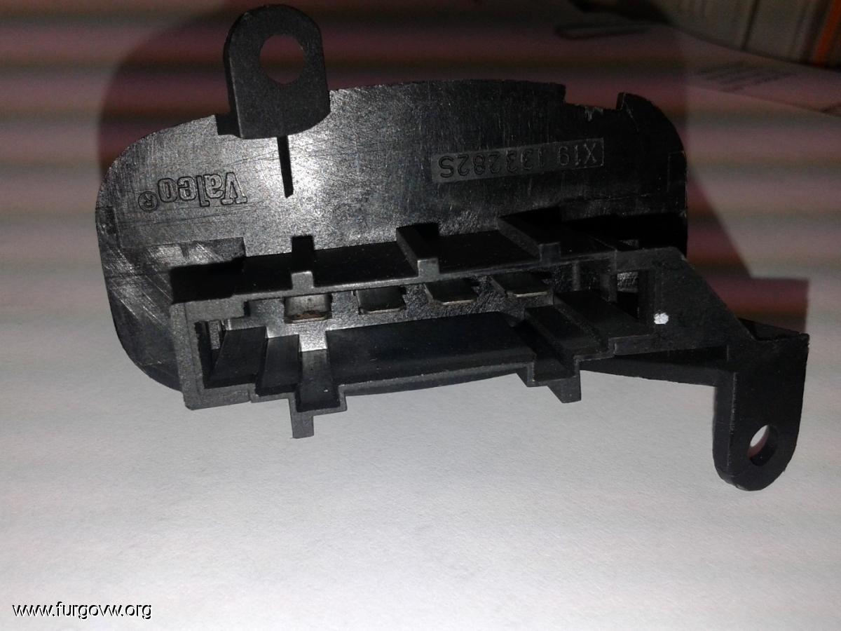

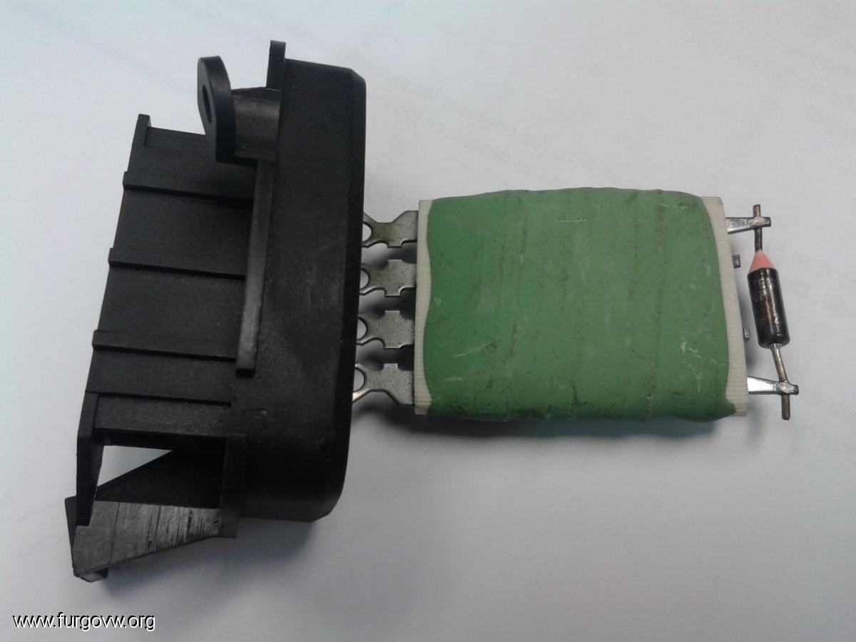

Bueno Jacboqueron.
A ver si esto te vale. tienes que buscar encima del pedal de embrague, un poco por encima de la palanca de liberar del freno de estacionamiento. Hay tienes que ver cuatro cables que van en un conector que entra en el tubo del conducto de la calefacción. Veras que el conector va alojado en el conjunto de resistencia y éste tendrá el aspecto que ves en la foto.
Una vez suelta la pieza la veras como la siguiente foto
Espero que esto te valga.

Cita de: Pape en Junio 13, 2014, 13:06:18 pmLo he solucionado!, es la famosa resistencia que hace que el ventilador pueda funcionar a velocidades intermedias. Solucionado y por menos de 1€!
El problemas es que tardas más de 1h en desmontar para poder sacarla, luego vas a una tienda de repuestos y te dicen que no tienen, que vayas a la Ford a que te sablen ..., así que buscando un poco por internet lo que se 'jode' es un fusible térmico que lleva. Así que compras uno igual en una tienda de electrónica, lo cambias y arreglado!
El único problema es que en cada furgo está en un sitio.
