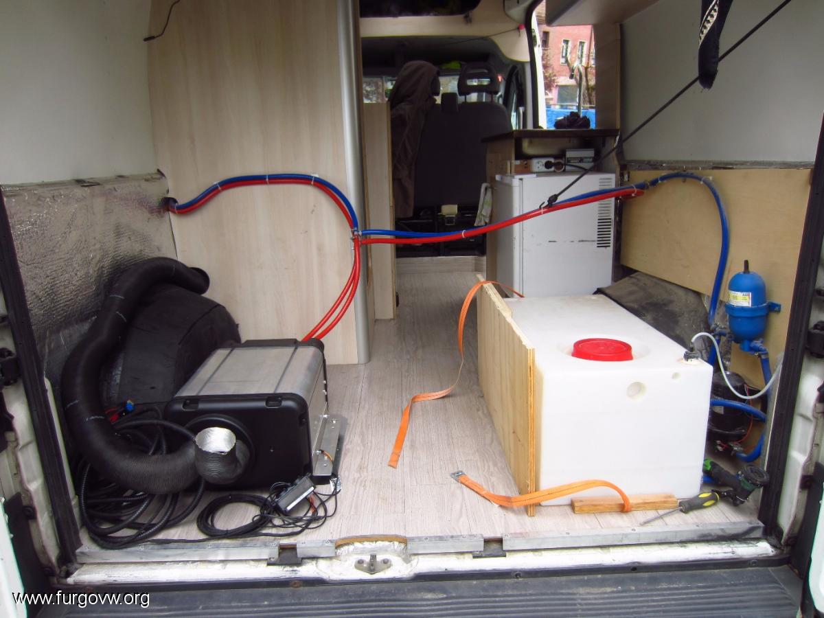

Como siempre, esta vez también han sido los planes de un viaje los que nos han puesto las pilas para hacerle unos arreglillos a la furgo. Y vaya si lo hemos disfrutado  ;D estrenando ducha caliente OOOOh en Almería estos últimos días.
Os pongo unas fotukis.

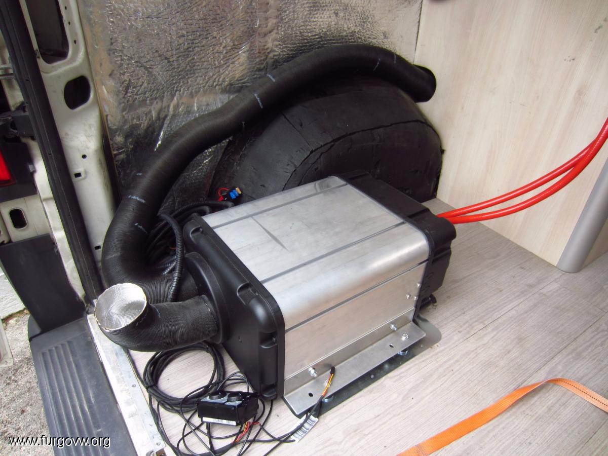

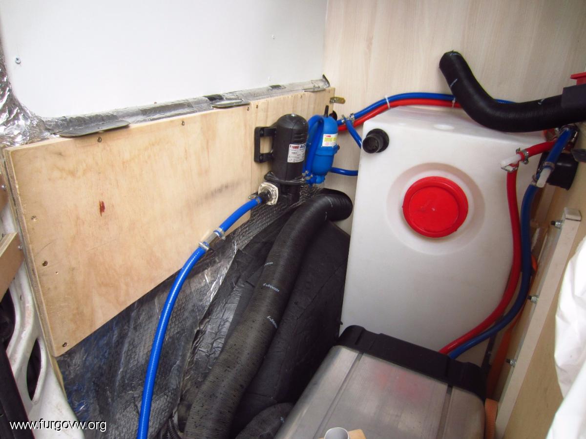

Hemos puesto, hemos mandado que nos pongan en FurgoKoddi, la Webasto Dual Top para tener calefacción y agua caliente. Cuando hicimos el resto de la camperización ya habíamos dejado todo listo para que fuese fácil ponerla.

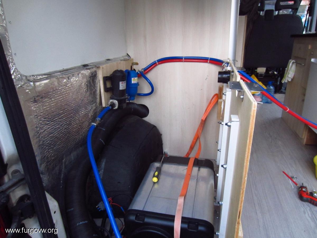

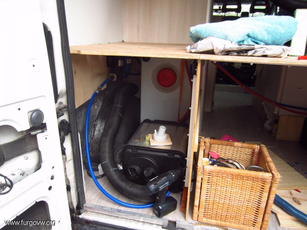

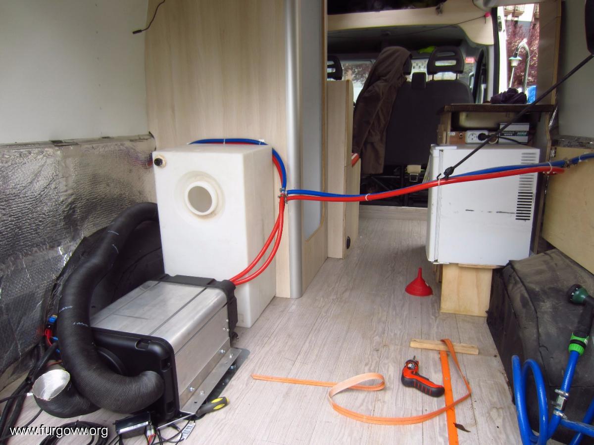

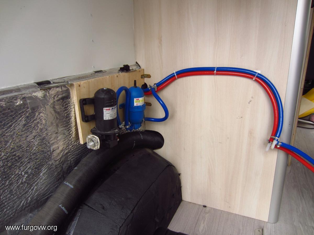

Una vez puesta nos dimos cuenta de que el depósito de agua y demás cacharros, bomba y vaso de expansión, estarían mejor todos en la parte izquierda para aprovechar mejor el espacio.
Aquí con el depósito planteado.
El maletero nos ha quedado mucho más grande. Igual nos animamos y le hacemos cajones o algo.

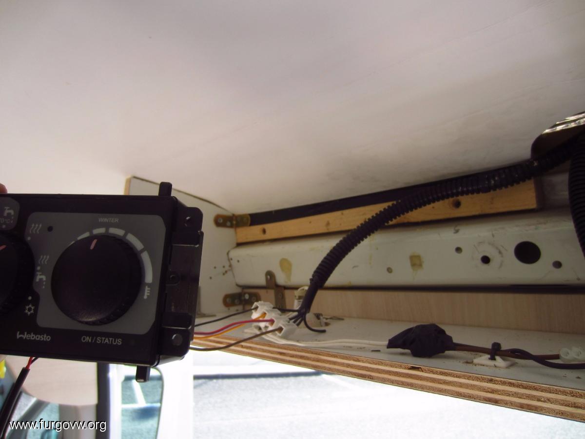

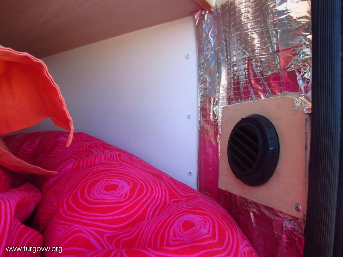

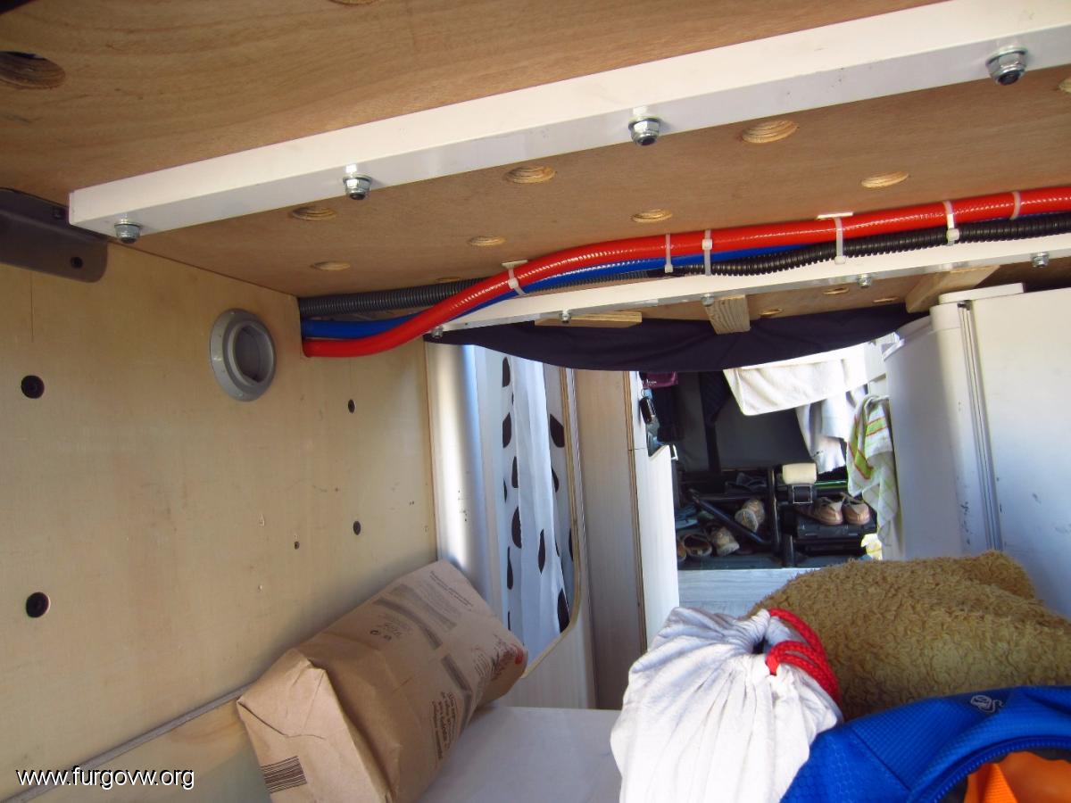

Una salida de aire caliente (provisional, falta panelar esta parte) a los pies de la cama.

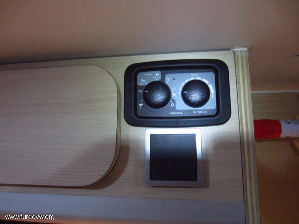

El mando de la Dual Top lo hemos puesto encima de la cocina. Al hacer la instalación eléctrica habíamos dejado pasado un cable de 6 hilos para esto.

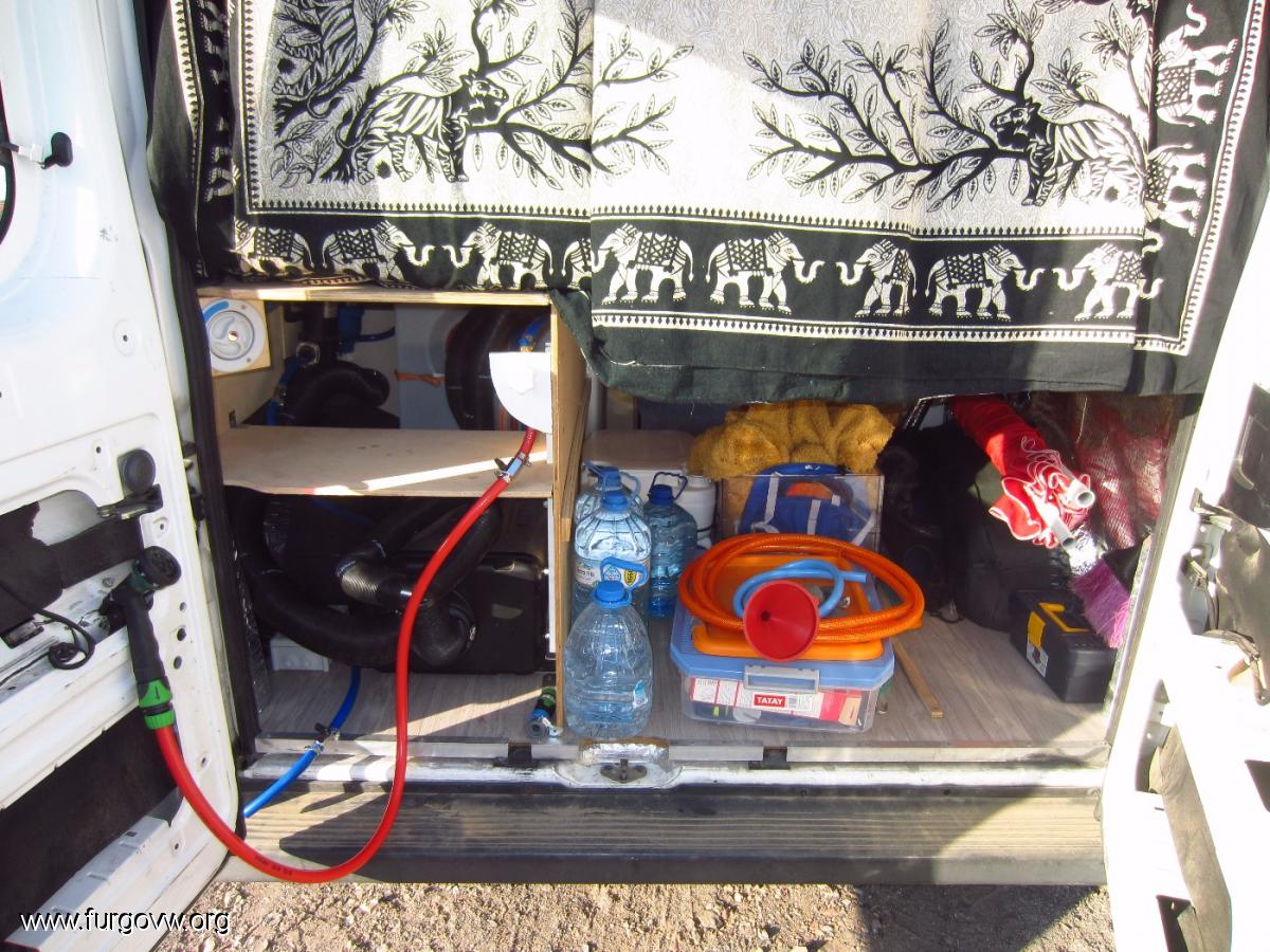

Una duchita en la calle  ;D

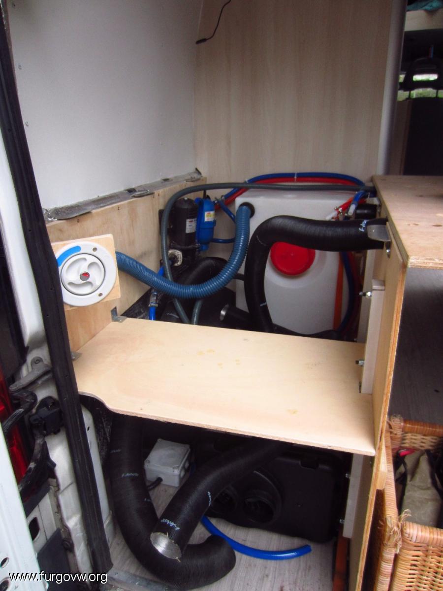

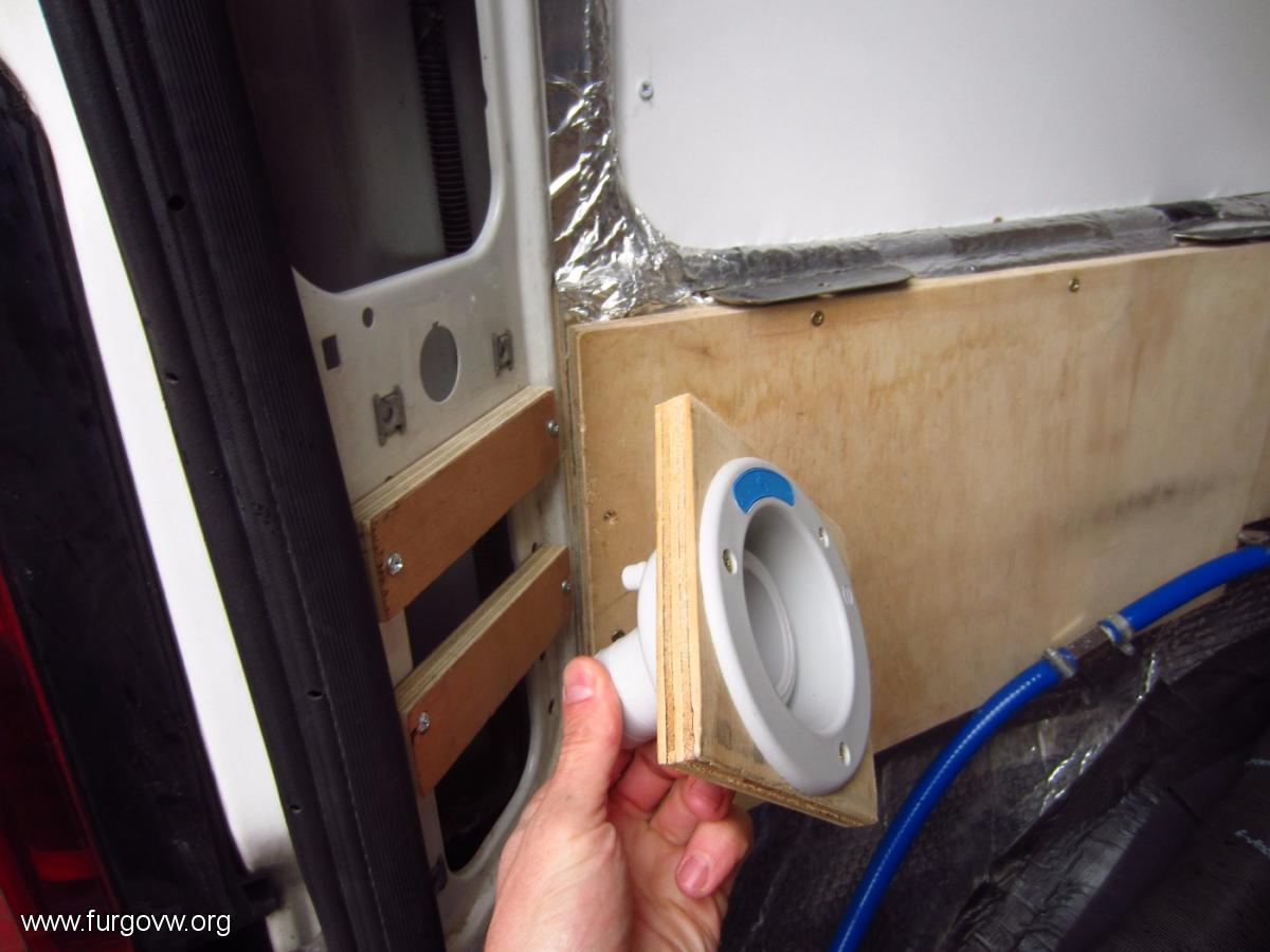

De momento la bocana de agua está dentro, pero no nos ha gustado, así que el siguiente proyecto es sacarla fuera; seguramente la pondremos encima de las luces traseras. ¿qué os parece? No debería de haber problema, ¿no?

Muy bien Paultxoooooo!!!!! Hacia tiempo que no sabia nada de ti.
Te sera fácil poner la bocana fuera y ademas te sacas el marron de que te caiga agua por dentro la madera!!!!
