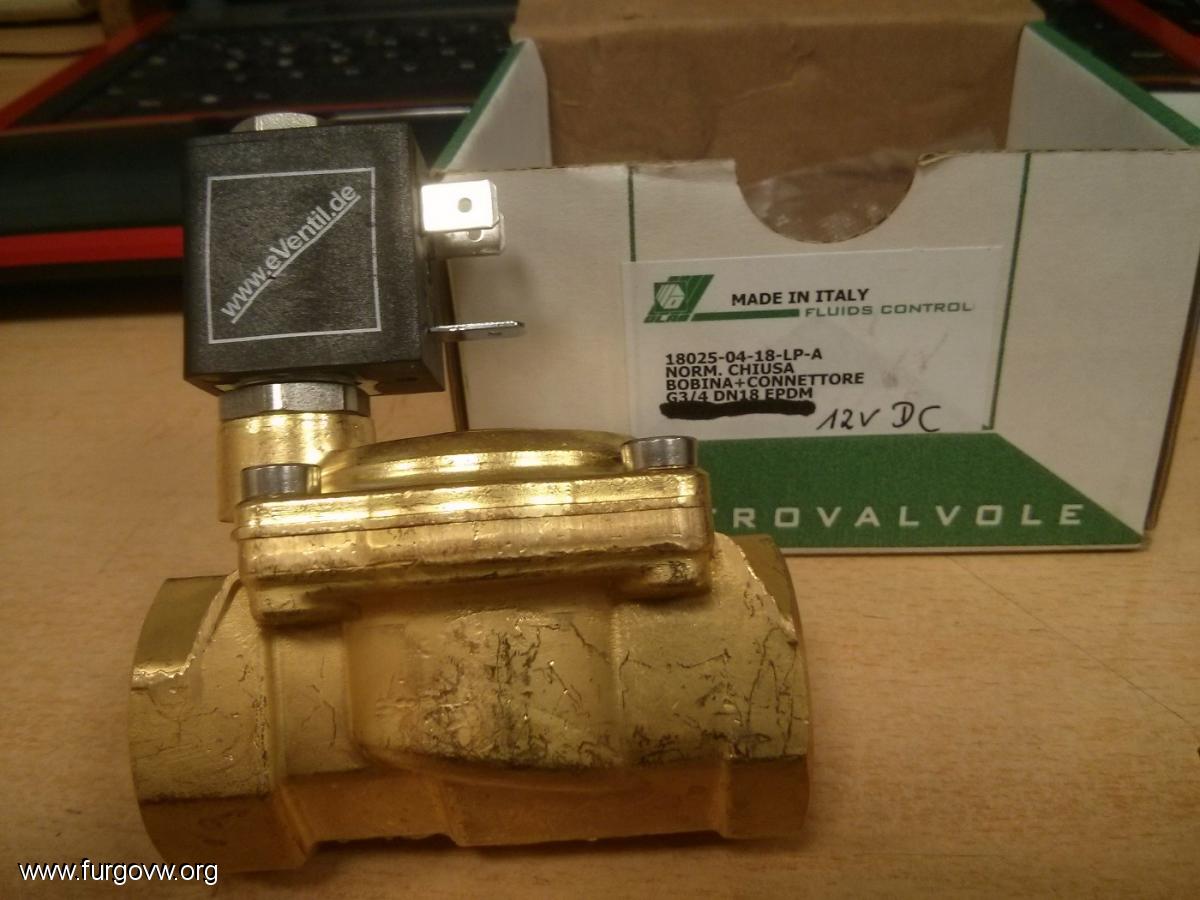

tambien pille esta electrovalvula
http://www.ebay.es/itm/350476899460?ssPageName=STRK:MEWNX:IT&_trksid=p3984.m1497.l2649
para hacer el sistema gofio y tener agua caliente .

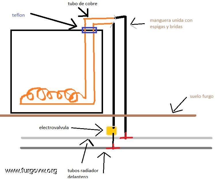

aqui mi plan :
para no tener fugas de liquido refrigerante dentro del agua del deposito estoy pensando en poner el tubo cobre de una pieza hasta fuera .
y para no tener  fugas de agua del deposito hacia el exterior , pues voy a poner la entrada y salida del serpenti por arriba .
NOTA DEL DIBUJO : no son los tubos del radiador si no los tubos de la calefacción delantera
mi idea es conseguir dos cachos de teflon , hacerles el agujero del tamaño del tubo y pegarlo , con poner el teflon del lado exterior debería ser suficiente , pero pondré dos para evitar las perdidas de agua por salpicadura. opino que así al no ser que la furgo tenga una inclinación fuerte es imposible tener perdida de agua.
opiniones ?

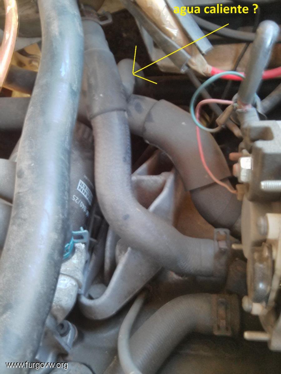

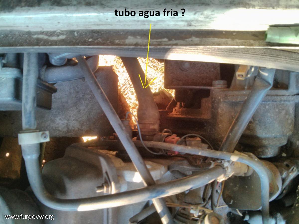

investigando debajo de la furgo sobre donde conectar el gofio , encontre mis dos victimas , pero tengo la duda sobre  cual es el tubo de agua  fria y cual es el caliente
unas fotos:
os recuerdo que tengo un JX  , en una se ve la parte trasera del alternador y las salidas de la bomba de agua , y en la otra es el "norte" del motor... no se ve nada menos el tubo que sale...

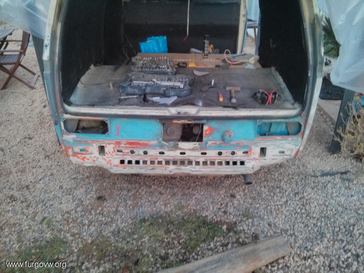

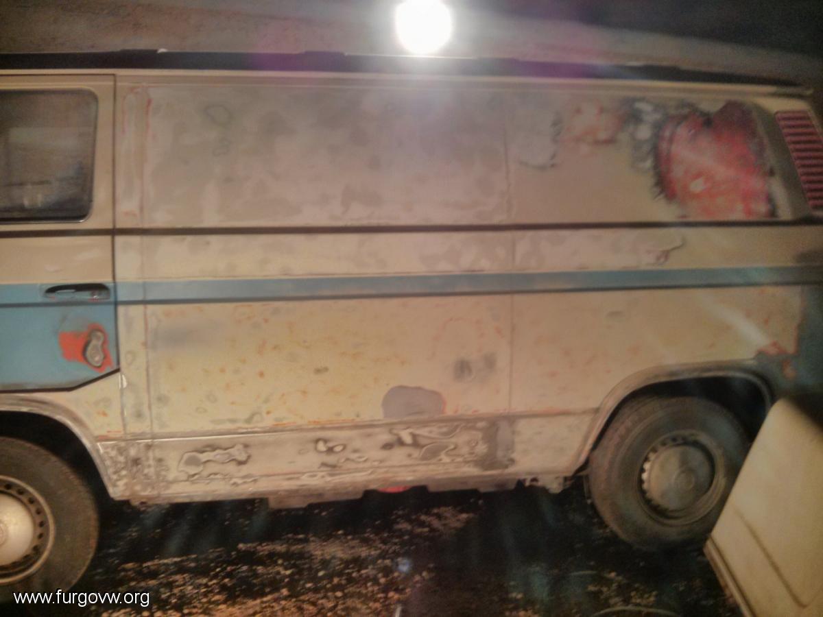

pues estoy a tope estos dias...  , y tengo muchisimo material... hasta una caja de 5V, parilla nueva , puertas nuevas de un donante , direcion electrica asistida , calefacción de gaz ( regalo de mi padre ) , portabici  consegui  unos elevalunas electricos, las cerraduras de cierre centralizado y mas cosas....  en fin , tengo trabajo de sobra  ;D

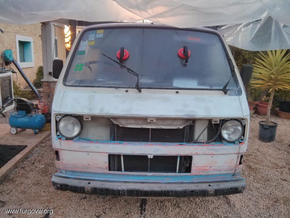

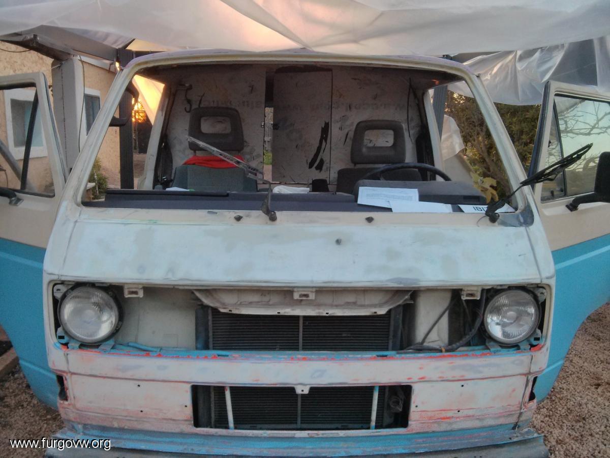

ahora toca por fin  LIJAR Y DESMONTAR
en algunos puntos hasta 3 capas de pintura...

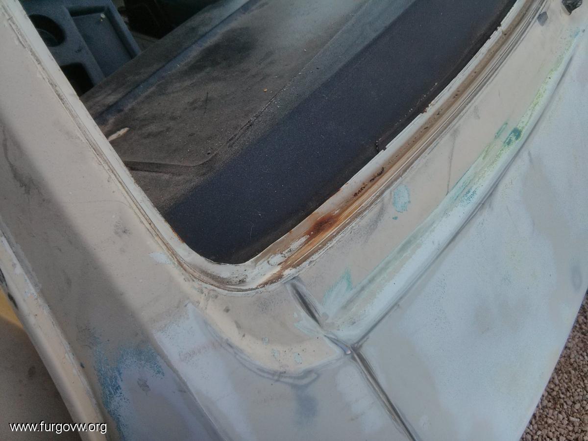

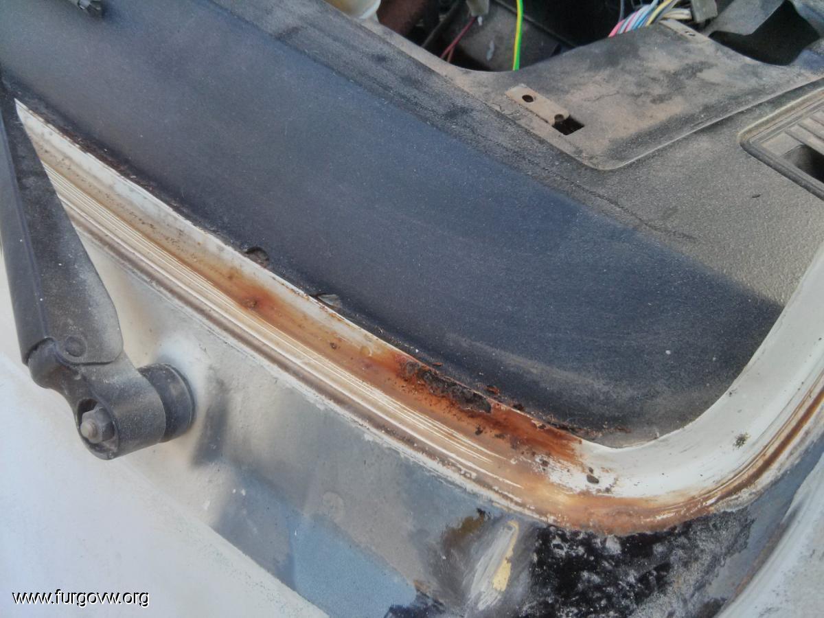

a punto de quitar el parabrisas... me temo lo peor con el oxido en las esquinas...
ya esta fuera fuera...
miro los oxidos......
este lado esta bien...

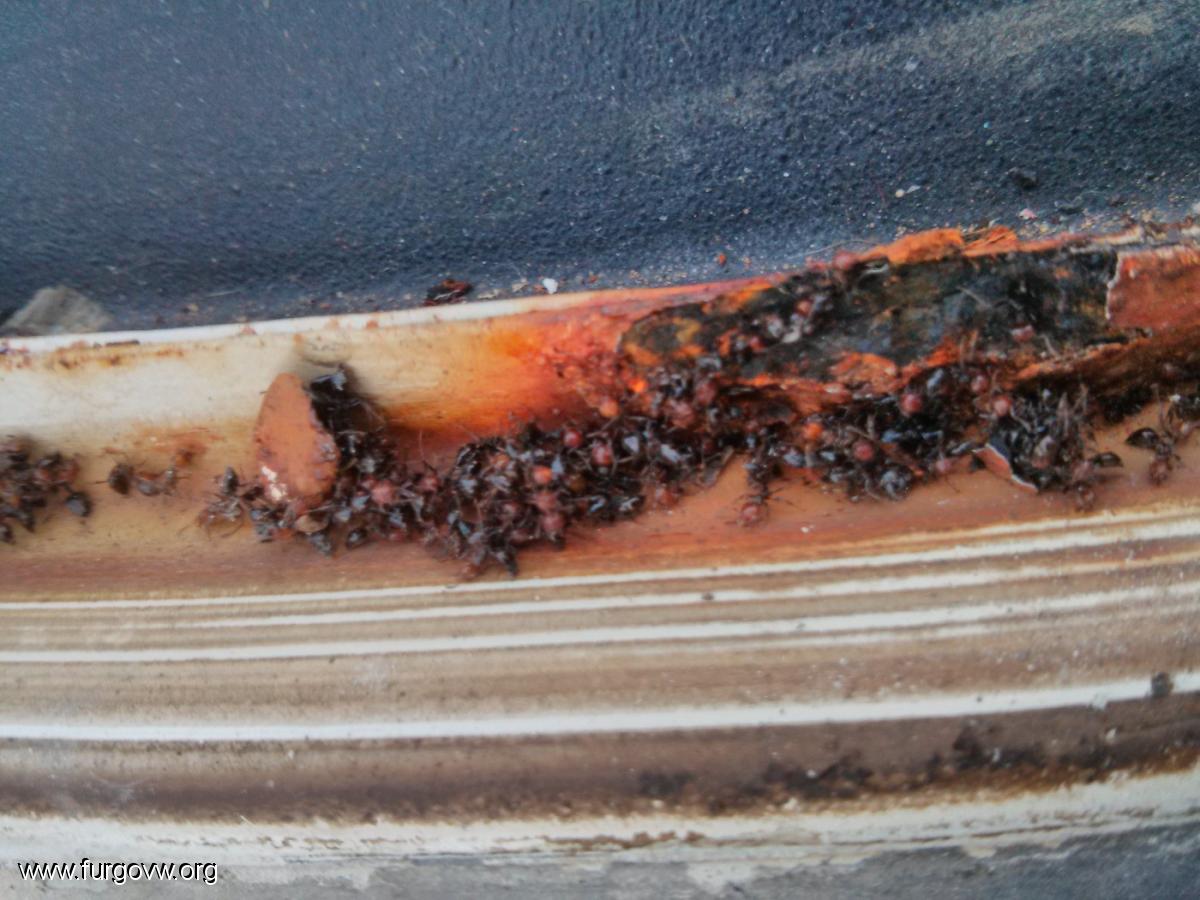

el otro lado parece peor... pero a mi gran sorpresa.....
son hormigas!

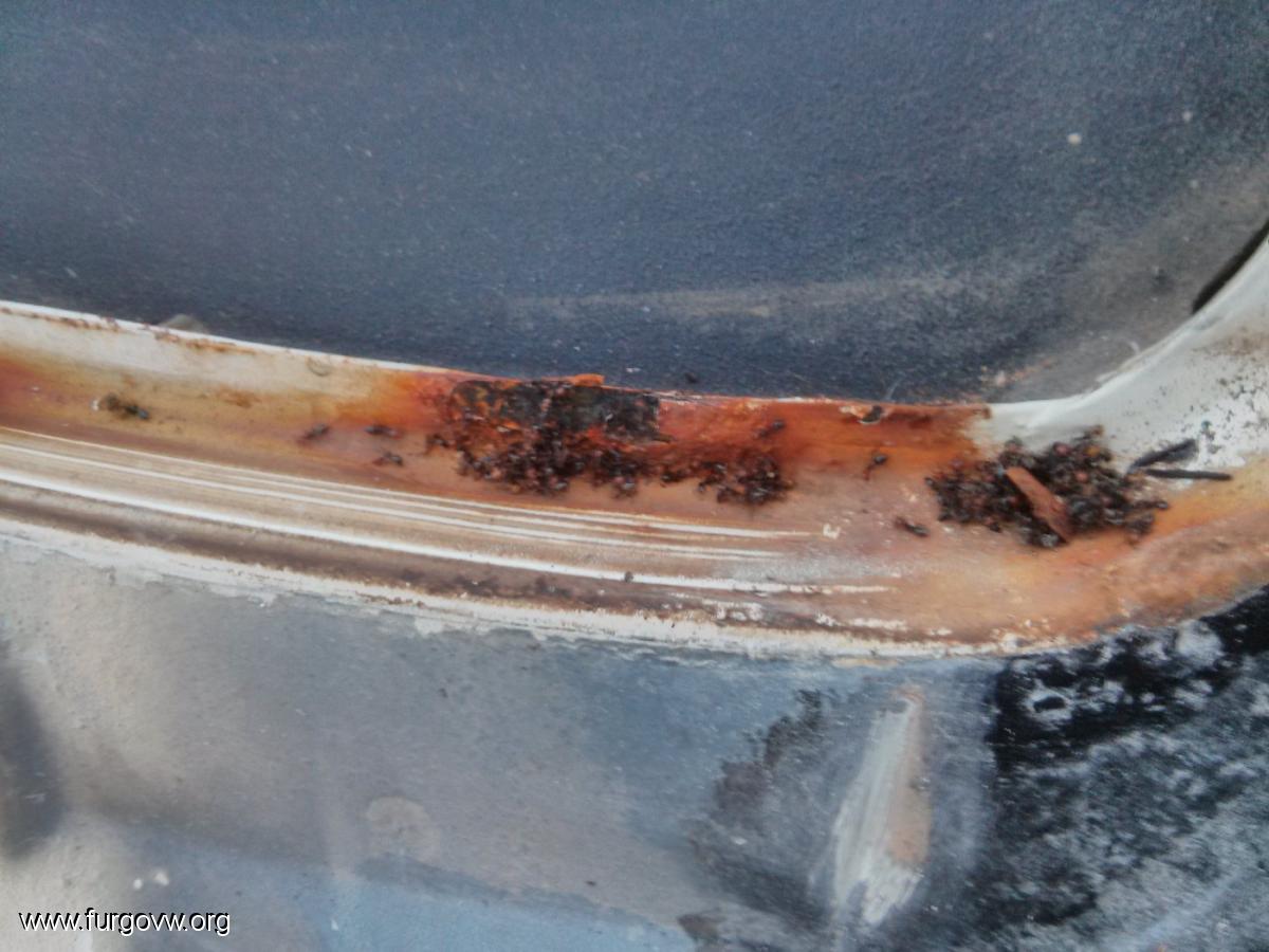

y ni se mueven ...... ( son las 8H de la mañana es hinvierno y hace .... 8º.... hibernan ahi?
las quito y queda el oxido asi...
no es muy grave , lo pillo a tiempo...
luego sigo trabajando.... a ver si quito el salpicadero esta noche y acabo de lijarlo todo, el dia 12 ( en 6 dias ) tengo ITV  ;D a quien se le ocure desmontar la fugo y pintar en tan poco tiempo.... .loco1
