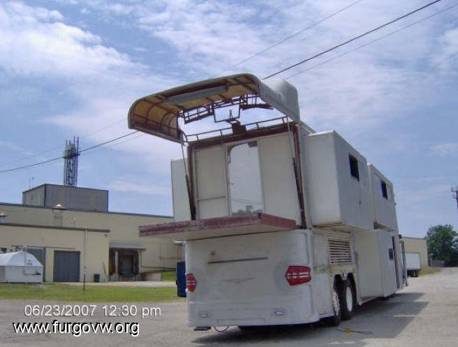

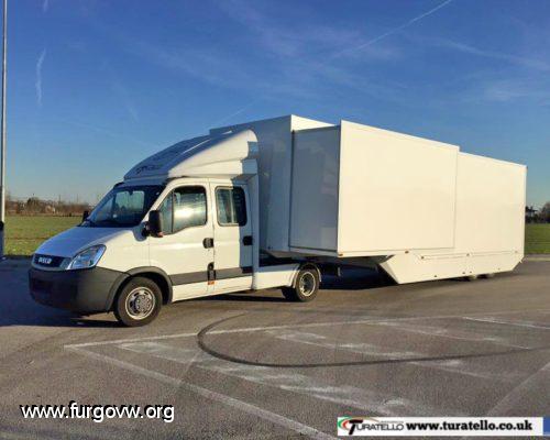

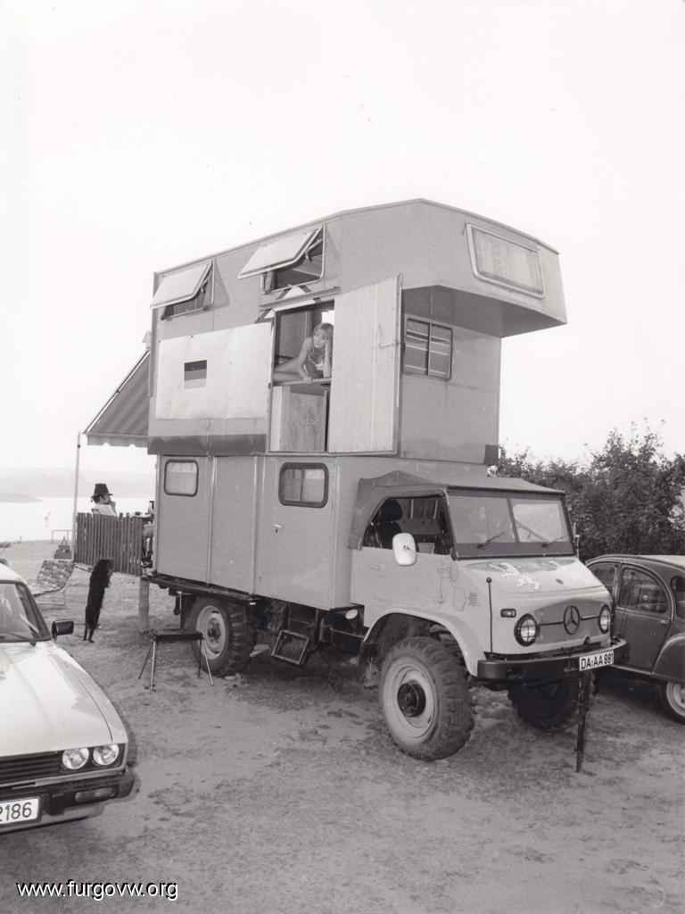

fandelat3... cacho extraíble ese. Y esa ventana, yo tampoco he visto nunca una q. se abra así.
fandelat3
Cita de: Atxur en Agosto 04, 2016, 23:43:11 pm
Son americanos, sólo lo deben vender allí. Y el extraíble es fuerza grande y tiene que tener peso, pero no lleva ni una pata.
Atxur
Txóóko... ese camión  .bien. Lástima q. no tenga las paredes rígidas y con un poco de aislante.
Bueno eso y q. en un área de AC necesita 3 plazas. Pero sí... curioso el invento.
