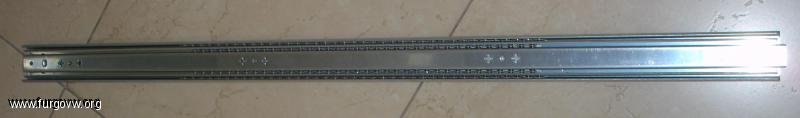

cesc2
Cita de: cesc2 en Julio 07, 2010, 11:59:42 am
He comprado 2 guías extensibles de 100cm y 100Kg de carga maxima. En cuanto me lleguen las comprovaré, pondré fotos y mi opinion.
En principio sus medidas son 100cm x 1.9cm x 5cm el precio ronda los 50€ la pareja.
Si a alguien le interesa se las podría conseguir. Quedo a la espera de recibirlas y os doy mas detalles....

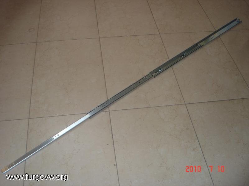

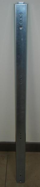

Ya tengo las guias. Puedo confirmar las medidas, 100cm*1.9cm*5cm y que en su maxima extensión llega a los 200cm
Se ven robustas con lo que puede ser verdad que aguanten 100Kg. De todas maneras nunca le llegaré a pone tal peso, con lo que diría que tengo asegurado que no se rompan. A más a más hemos de tener en cuenta que el peso maximo es con la guia totalmente abierta y cuando está extendida, cada tramo queda encajado dentro del otro 50cm de manera que 36 rodamientos de bola quedan a ambos lados..........
Las he comprado a través de la empresa donde trabajo y me han salido a 58€ las 2.
Si a alguien le interessan quizàs pueda pedir más y os las envío......ya preguntaré.....
