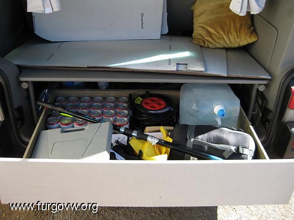

Cita de: tarongito en Noviembre 30, 2009, 18:23:09 pm
Mal mal mal... si kitas el depo de agua del decarton y el alargo con enchufes te entran 24 latas mas...  .meparto
.meparto .meparto  Lo del cable vale, pero el agua es para la cazalla. Si te fijas detras hay como un compartimento secreto donde llevo el resto de la bodega .meparto

Cita de: tarongito en Diciembre 01, 2009, 01:23:08 am
jajajajaja vale vale ajjajajaja
Clase de economia del espacio
Si quitas el saco de dormir y en su defecto usas los cartones consigues ese espacio extra.
La caña de pescar dejala, cuando vayas muy tostao siempre puedes usarla pa pillar latas dsd el suelo.
.meparto
