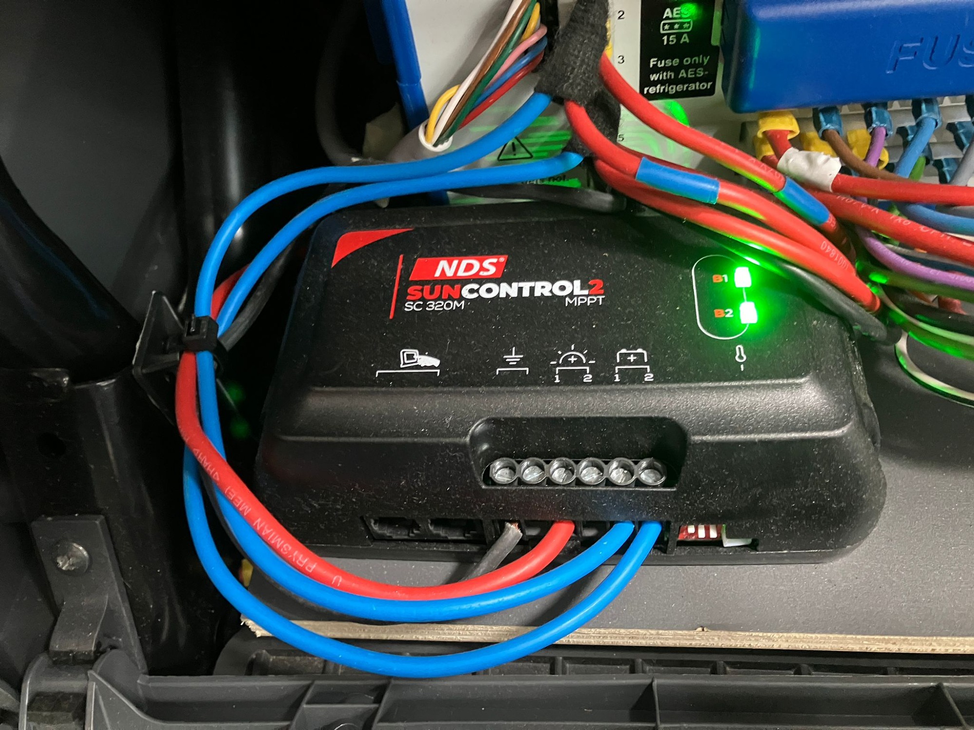

Tras poner esto en modo Litio, con mantenimiento, parece que siempre que la bateria esta por debajo de 14,7Vdc, la carga de la placa solar se deriva  a la bateria 1. El voltaje maximo de la bateria ha de ser de 14,6Vdc, aunque en el historico de la APP de Ultimatron, ahora no puedo acceder desde casa, no ha llegado a ese voltaje de 14,7 con lo que nunca pasa a cargar la bateria 2.
Una vez quitado el modo de mantenimiento, el regulador carga la bateria 1, y una vez estima que ha llegado al tope de su carga, esto lo he mirado con el booster para forzar cargarla antes,  ya deja de cargar la bateria y el regulador da la carga por completa encendiendo el led de la bateria 1 en verde, espera un momento, y despues se pone a cargar la bateria 2.
Ojo, para esto ha de estar parado ya el motor, sino nunca va a cargar la bateria 2. Y al poco se queda el led de la bateria 1 verde, y pasa a analizar el estado de la bateria 2, como necesita carga el led de la bateria 2 esta en rojo, metiendo carga desde la placa solar, cuando completa esta carga, y siempre que en todo este proceso la bateria 1 siga completa, pasara a color verde el led de la bateria 2.
En el caso de que la bateria 1 necesite carga, se inicia el ciclo completo otra vez, y si la bateria 1 esta cargada y la bateria 2 se va descargando (Consumos varios) entonces derivara el 100% de la carga a la bateria 2.

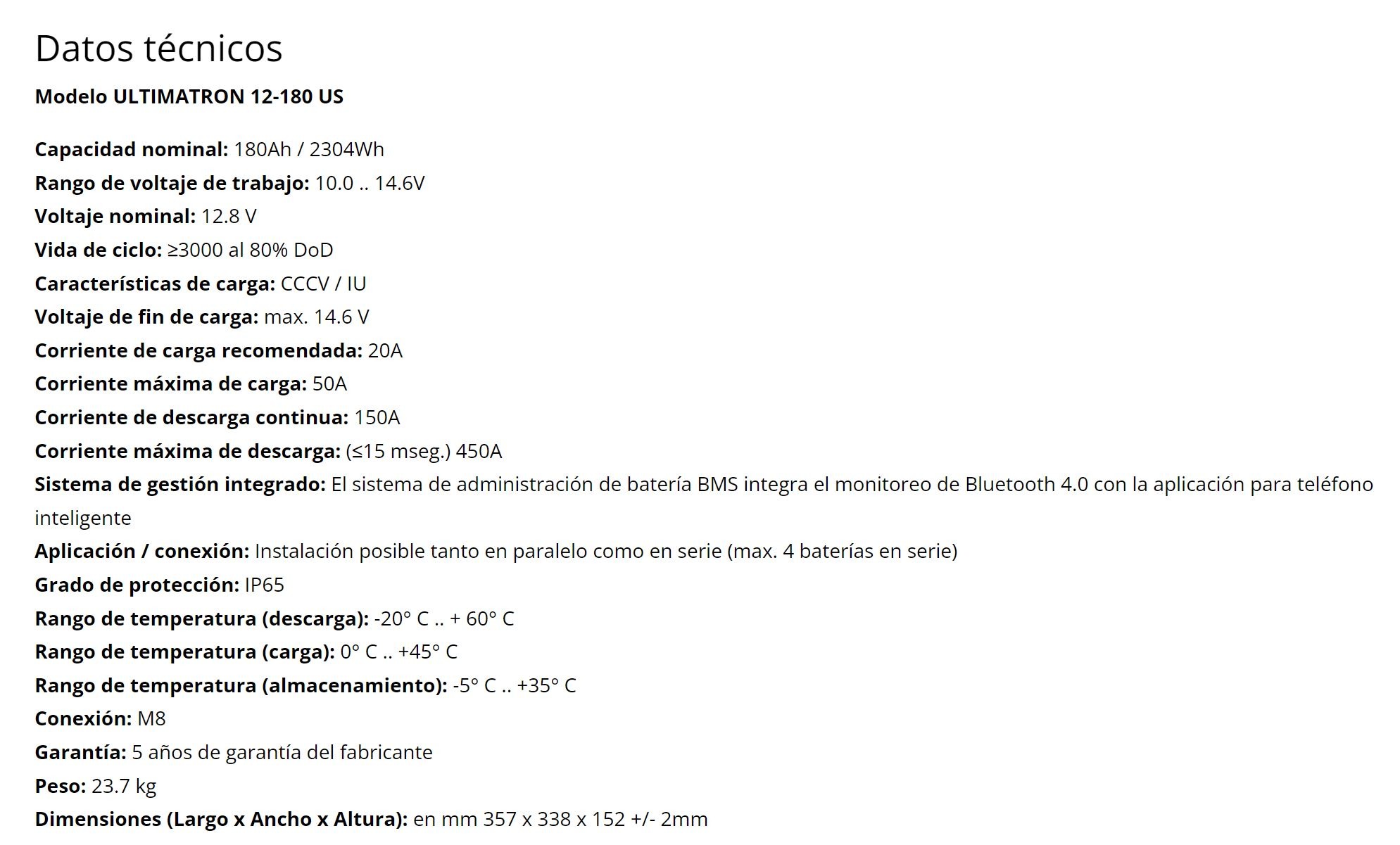

Os dejo la imagen del regulador con ambas baterias completas y otra foto con las caracteristicas de mi modelo de bateria.
