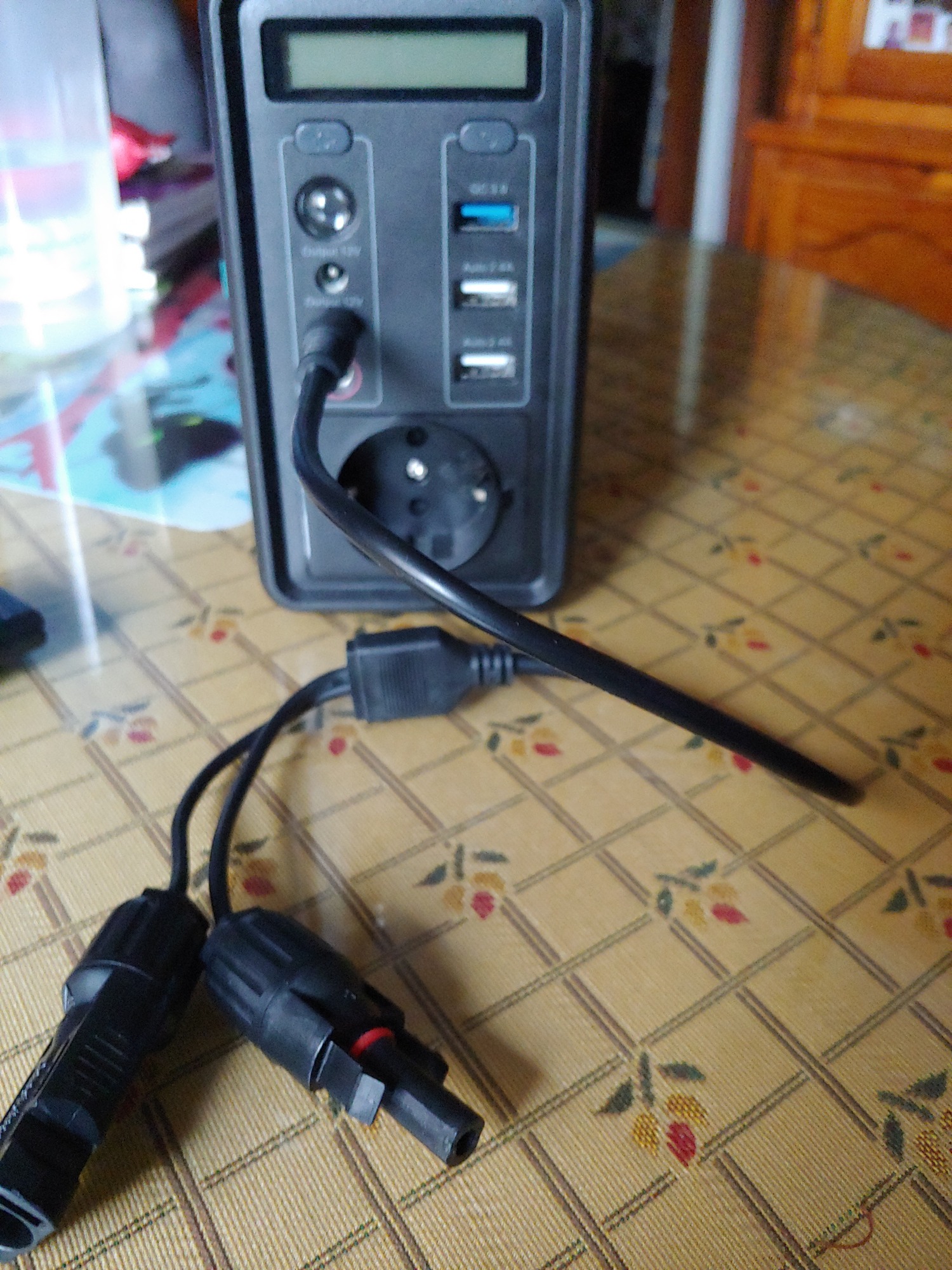

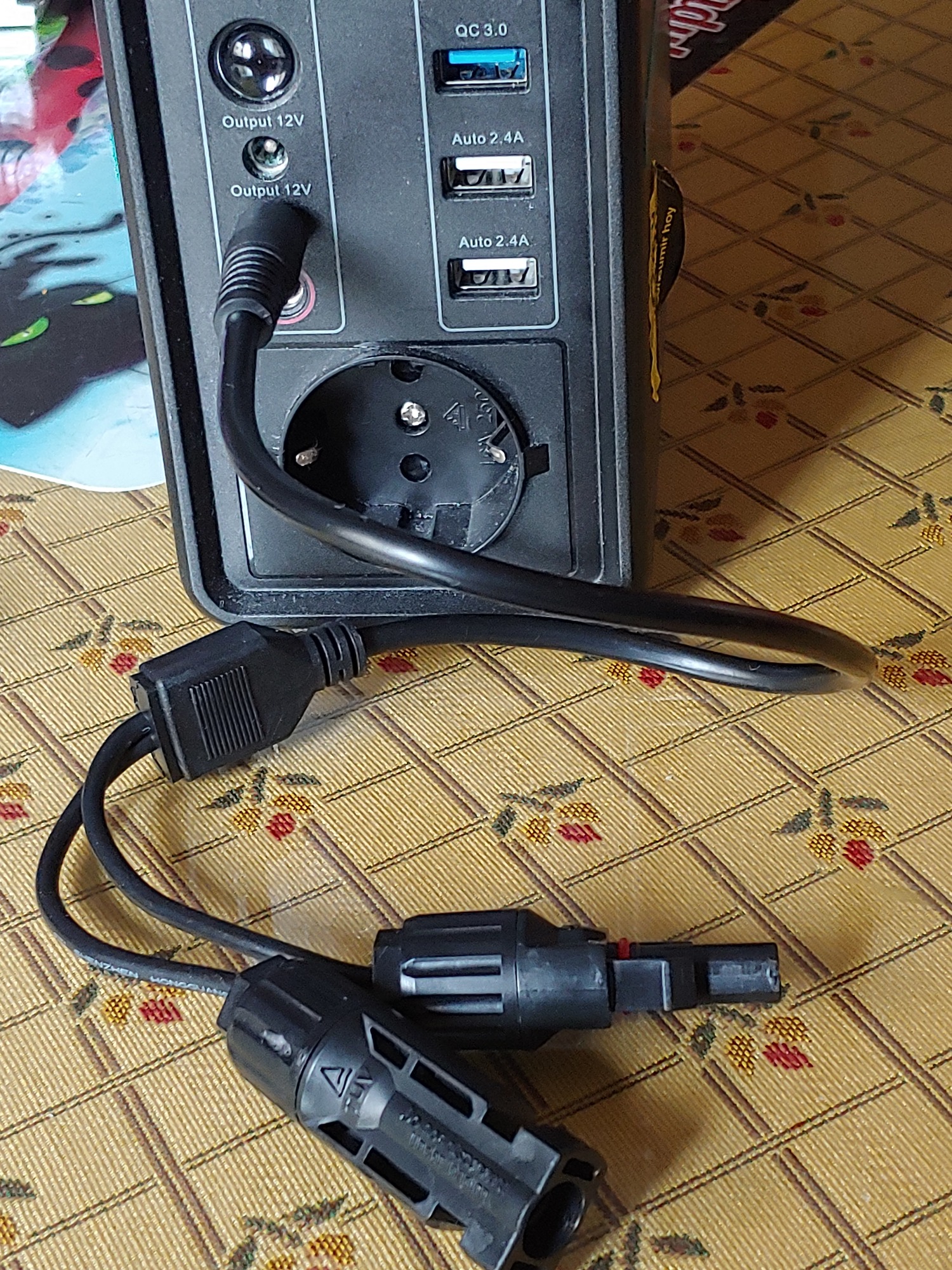

Abril 20, 2020, 17:47:37 pm #15 Ultima modificación: Abril 20, 2020, 17:57:30 pm por Pelinkhano17 Razón: Faltan las fotos
Yo no he visto que incluya un cable cargador para placas solares pero tengo una bateria de del mismo estilo que la suaoki y el cable de va conectado a las placas solares es de 12V. En teoría podría conectarle a una placa pero escribele a un M.P al compañero pachanga que fue quien se compro la batería.

Pelinkhano17
"Muchas gracias a los dos. Perdonad mi desconocimiento, pero quisiera saber si esa batería LifeP04 es totalmente independiente (como un generador solar portátil tipo Suaoki) y le puedo conectar la nevera y usarla para cargar móviles, tablet, etc. Cómo podría cargar esa batería en casa o cámping? Con un cargador de batería? Gracias de antemano."
Como dice Abasel se puede cargar tanto con la batería de coche como en casa o camping ya te tienes la opción de 12 V y por 220 V, ademas viene con los cables de serie y el cargador de bateria de 80 W junto al cable MC4 para paneles solares.
Pelinkhano17
Cita de: passengerrunner en Junio 11, 2020, 00:31:49 amEntiendo que está batería es como el Suaoki G500, no? Quiero decir que es totalmente independiente de la batería del motor del vehículo. No van conectadas entre sí. O sea es portátil. A mí me interesaría para alimentar una nevera Mobicool FR 40. No tengo placa solar.
Perdón por darte una respuesta precisa.
La que yo tengo es tipo suaoki pero con una capacidad de 166 wh frente a la 500 wh de la suoki G500, tiene un tercio de la capacidad de la suaoki por lo solo te dara 3 horas para Mobicool.
Por cierto hace tiempo hablamos varios foreros en un hilo de una bateria LiFe PO4 con toma corriente, toma de merchero, puertos usb 5V y el cargador de pared a 220V.
Te paso el enlace: https://www.furgovw.org/foro/index.php?topic=363234.0
Las pegas: no viene con el cable de mechero y tampoco viene con una toma AC/DC
