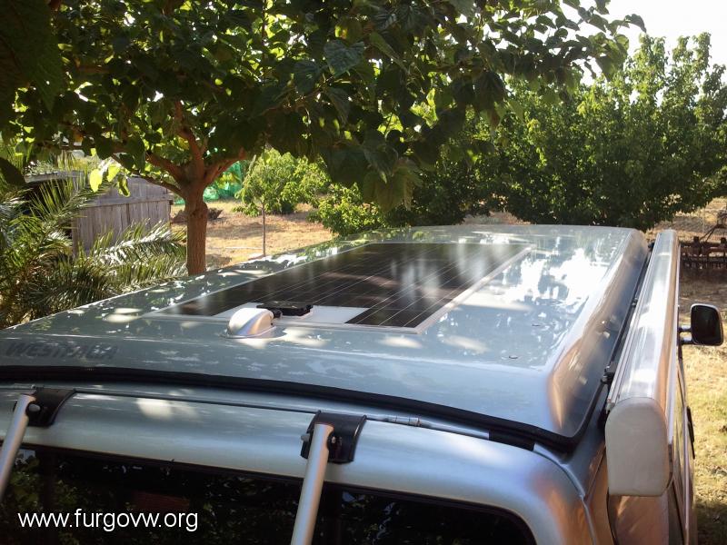

Personalmente soy de la opinión que "ande o no ande, burro grande". A más vatios más amperios cargará.
Piensa que si la pones sin el marco, son solamente 3 mm de grosor y la verdad que desde abajo ni se ve.
Patronio
No sé si es efecto óptico pero la tuya parece que es más estrechita que la de Neuw84. Será porque es otro modelo.
Las medidas son
100W 1200x600X3MM
120W 1210X808X3MM, 5.1KG
Una cuarta más ancha.
La tuya debe antre entre medio.
