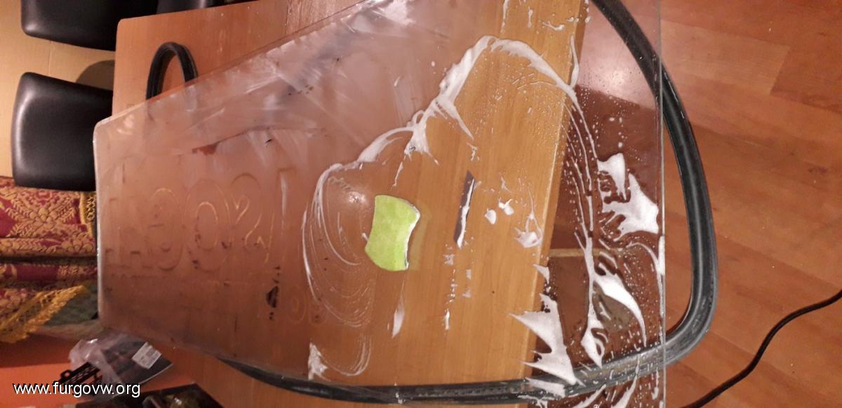

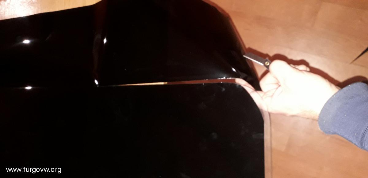

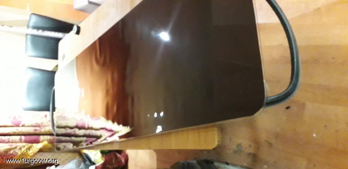

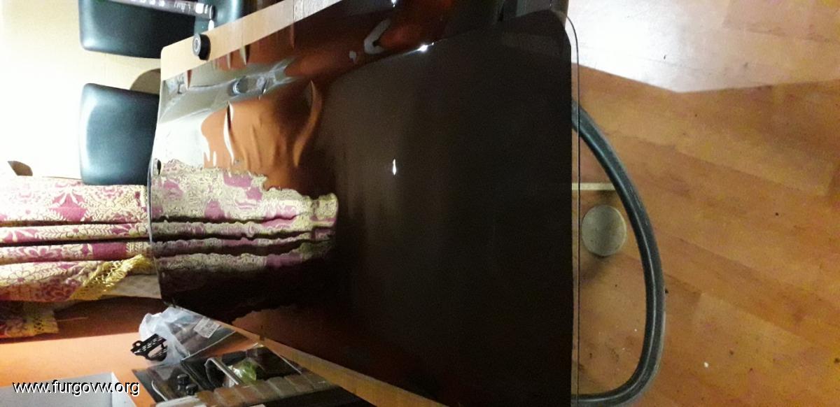

Vaya tarde...quien diga que poner vinilo es fácil...le bloqueo!!! .meparto
Quito el vinilo antiguo, limpio bien el cristal, lo corto a medida, todo sobre ruedas.
Muy bien, aplico agua con jabon neutro y cuando empiezo a quitar el film del pegamento .confuso2 .confuso2 Joder, me faltan manos para controlar 2m de vinilo, un puto desastre. Le consigo centrar pero se me pega por un lado se me arruga por el otro .ladrillos .ladrillos Al final me toca quitarlo, imposible una mano sola para tanto vinilo, mañana he quedado con un amigo con otras dos manos para que me ayude. De verdad, mira que soy persistente pero esto del vinilo me está saturado, prefiero quitar y poner el motor de una furgo :'( :'(

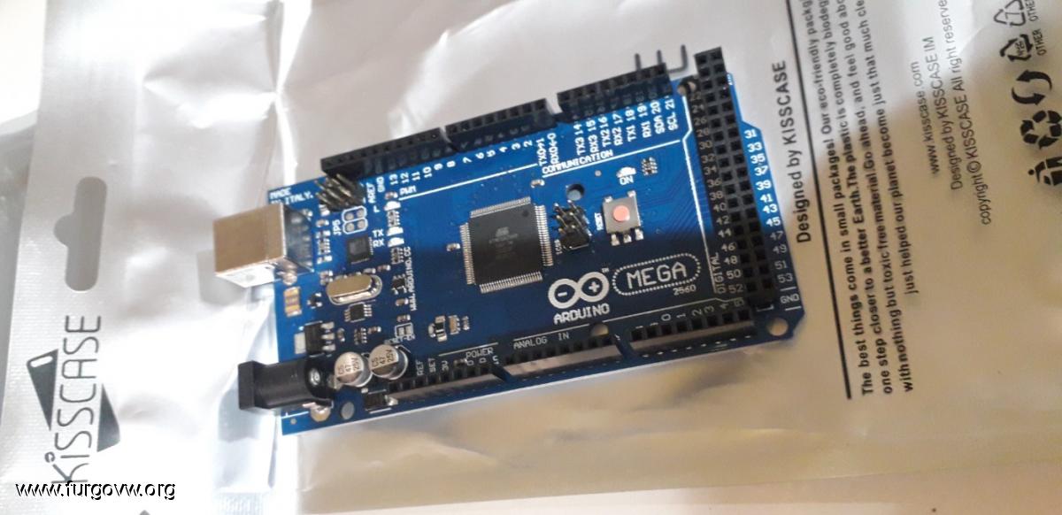

Por lo menos, me ha llegado la placa de arduino para empezar a trastear.

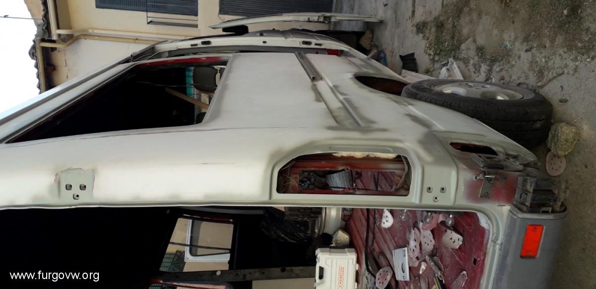

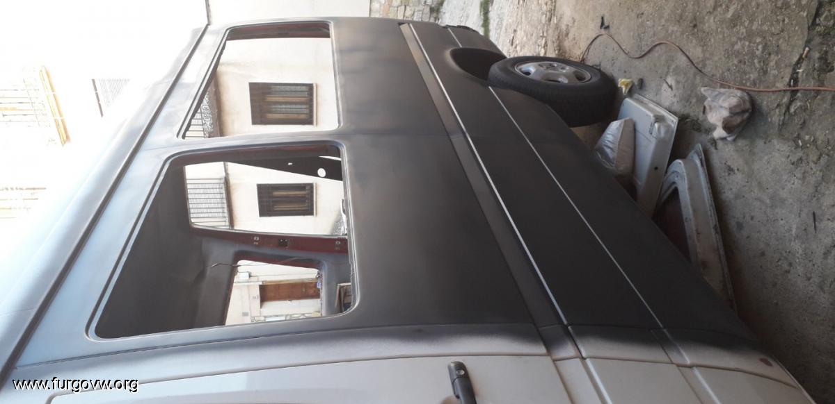

Después de unas vacaciones y un pequeño golpe con mi otro coche contra un corzo el cual me llevo tiempo reparar todo el morro, volvemos al trabajo.
Me he liado con el otro ventanal, parte trasera y demás para mañana aplicar el aparejo.

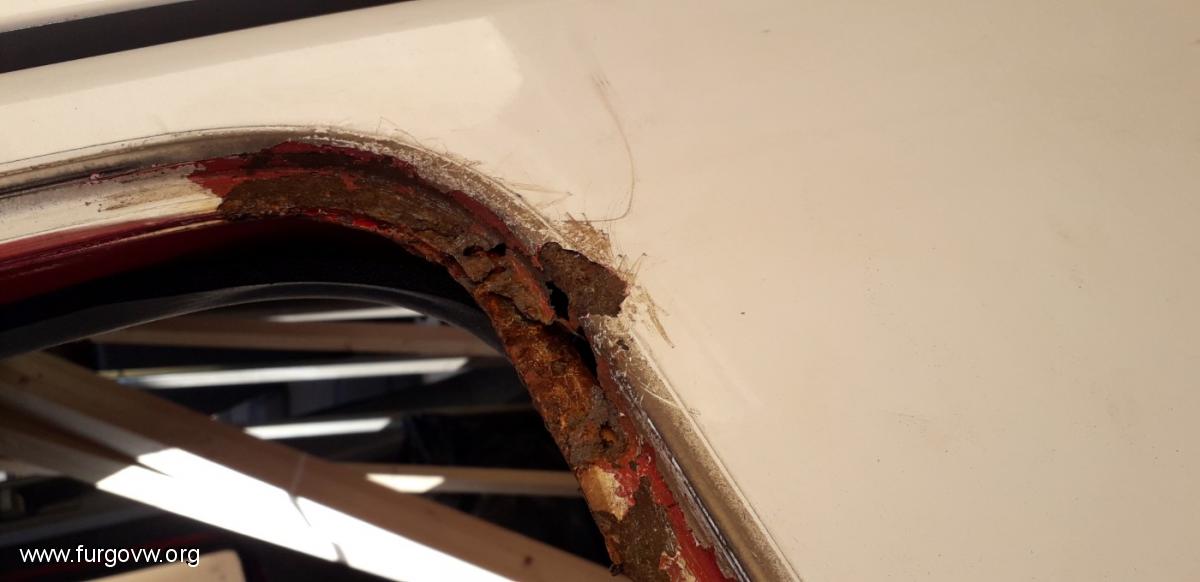

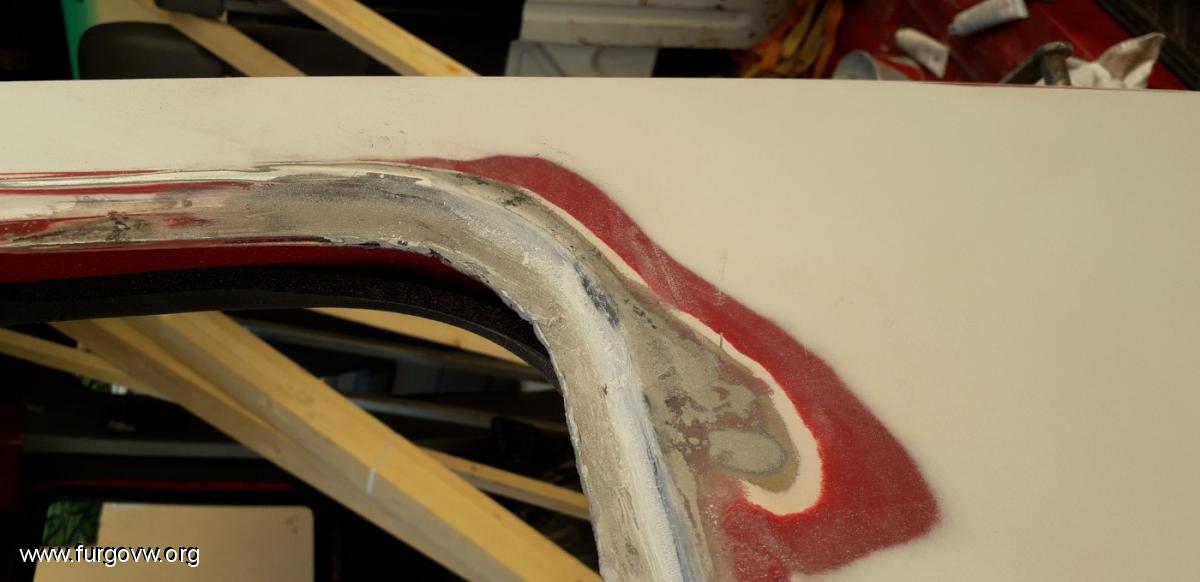

Al quitan el ventanal...sorpresa!!
Menudo agujero que tenía de oxido, así que al lío. Lijo todo
Hasta donde puedo, aplico el convertidor de oxido y masilla de aluminio.
Pues tras mucho lijar le hago la forma perfecta que tenía de origen. Dejo los laterales preparados para aplicar el aparejo. Por cierto, ya me llegaron las gomas nuevas de las ventanas ;D
Va ha día de lija y masilla, he tapado las pocas imperfecciones que tenía con masilla, a simple vista parece que ha quedado bien, ya veremos después con el barniz.

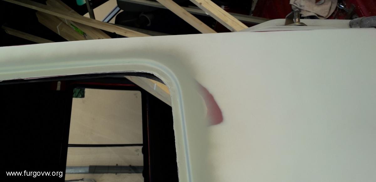

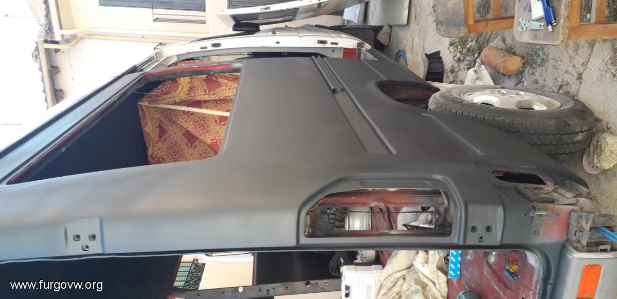

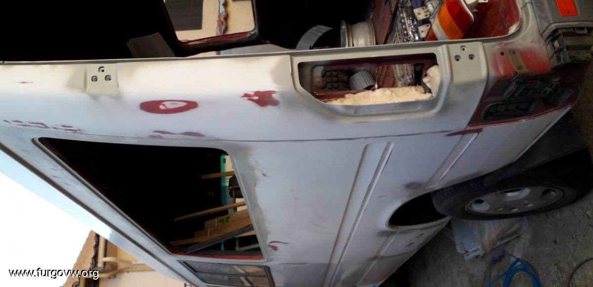

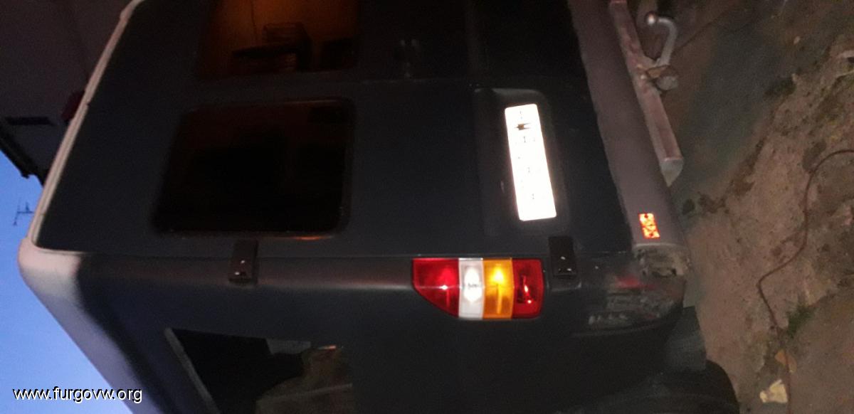

Vaya tarde y dos días que llevo, menuda paliza a lijar y lo que me queda.

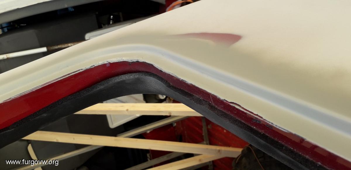

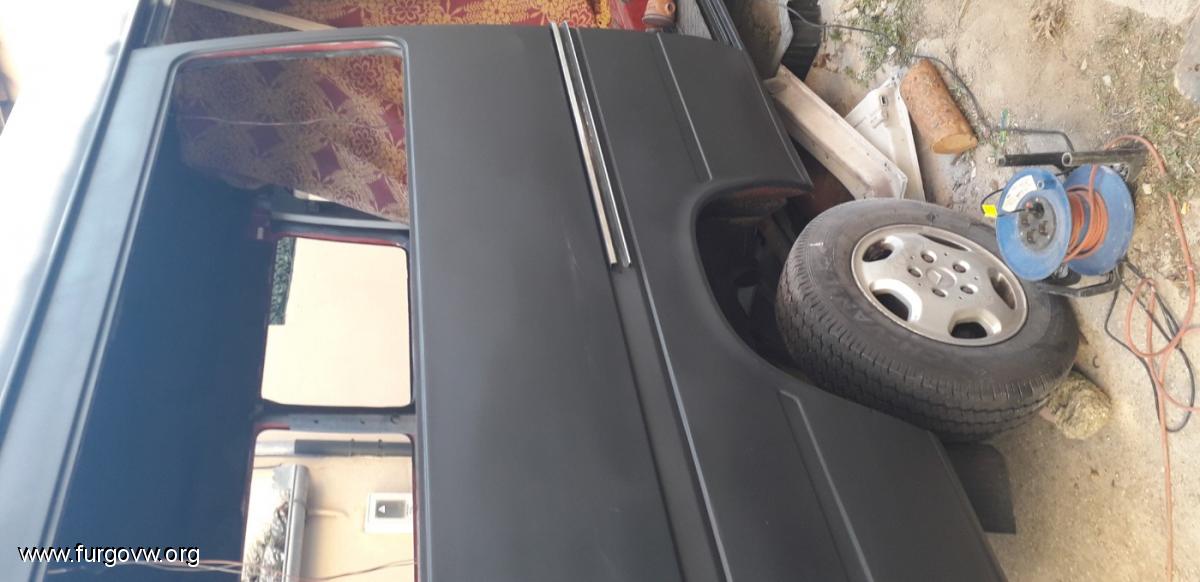

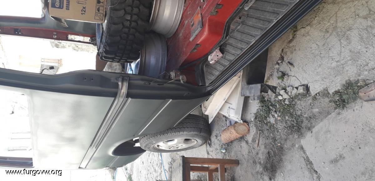

He pintado con el aparejo de Besa toda la zona de las ventanas, me quedaría las puertas delanteras y morro de aplicar. Como todavía no voy aplicar el barniz le dejó con el aparejo, no pasa absolutamente nada por ello, el único sitio donde e aplicado barniz es en los marcos de las ventanas para poder colocarlas en su sitio.
El techo lo he dejado de blanco de momento, voy a buscar un color más claro, creo que lo pintare en avellana junto con el capo, puede quedar muy bien :roll:
No todo ha sido un camino de rosas, el compresor fallo como una escopeta de feria, la pistola se me atacó dos veces por el tiempo de aplicación (quita el producto desmonta limpia) y a todo esto le sumas que empezó a venir viento, para echarse a llorar. Pero para mi sorpresa el aparejo se expande bien y cuando lo lijas queda perfecto.

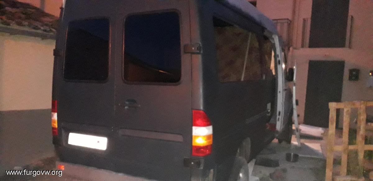

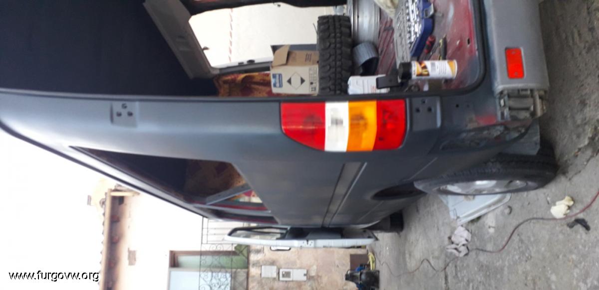

Los pilotos nuevos le dan vida a la furgo.
Mañana a por los ventanales los cuales tengo que laminar :'( :'( espero se me de mejor que el otro día, mañana tengo ayuda para montar los cristales.
No se ve en la foto muy bien pero las bisagras son negras para dar algo de contraste con el gris oscuro, no queda mal
Os voy contando foreros.

No se aprecia bien, pero por lo que se ve el resultado esta siendo espectacular.  .palmas
A ver como queda la combinación de colores con ese "avellana". Lo del negro creo que es un acierto.
