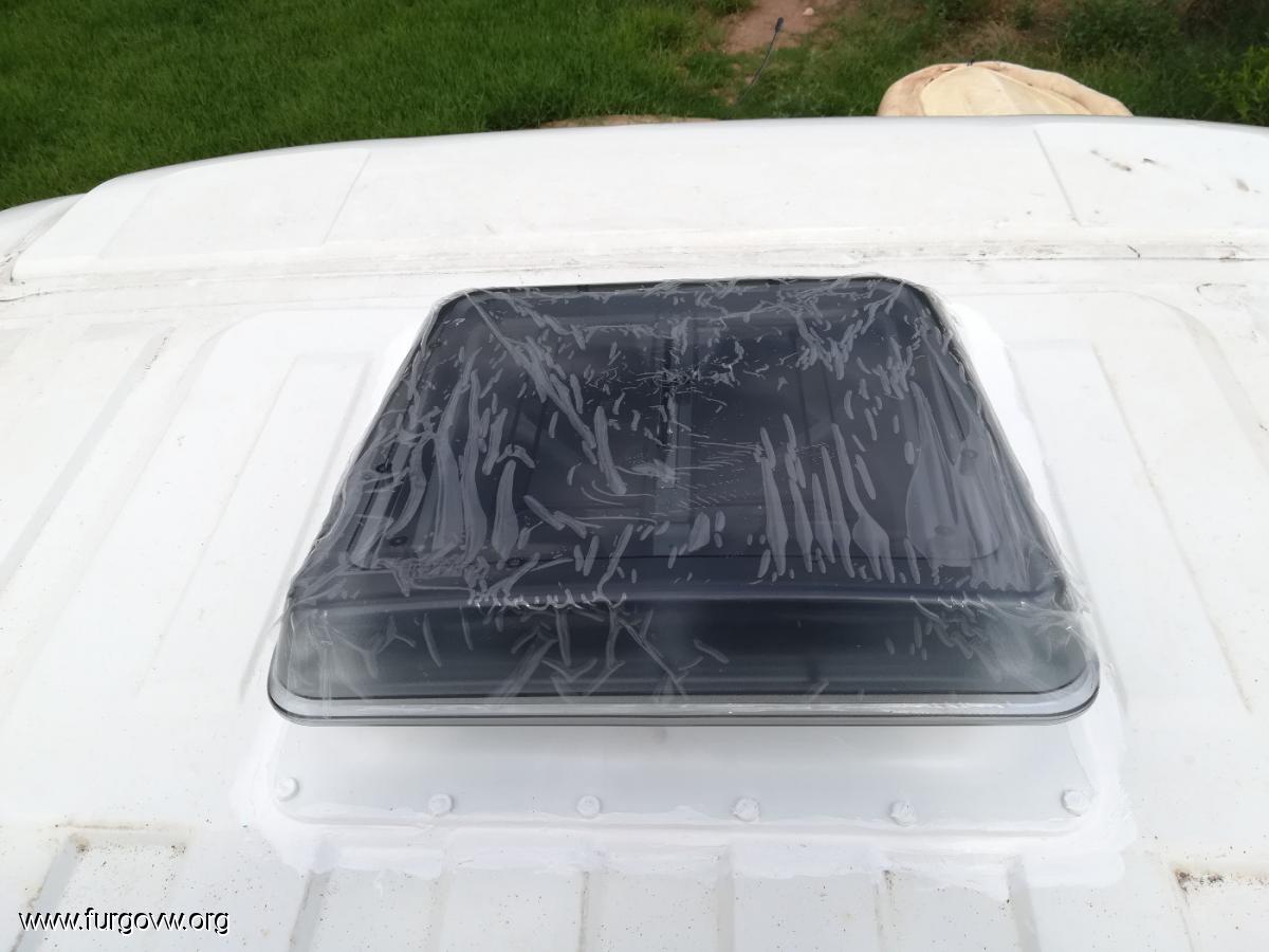

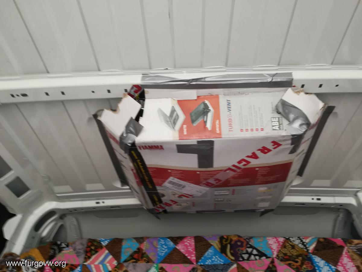

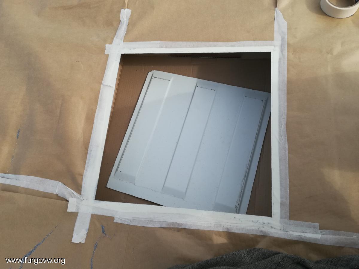

Seguimos al fin con algún pequeño avance! Después de un largo periodo de inactividad he podido ponerme de nuevo manos a la obra.

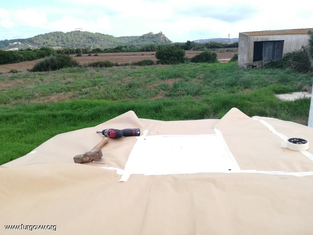

Primero de todo marcar y tapar bien
Colocar protección para que la chapa cortada no haga estragos

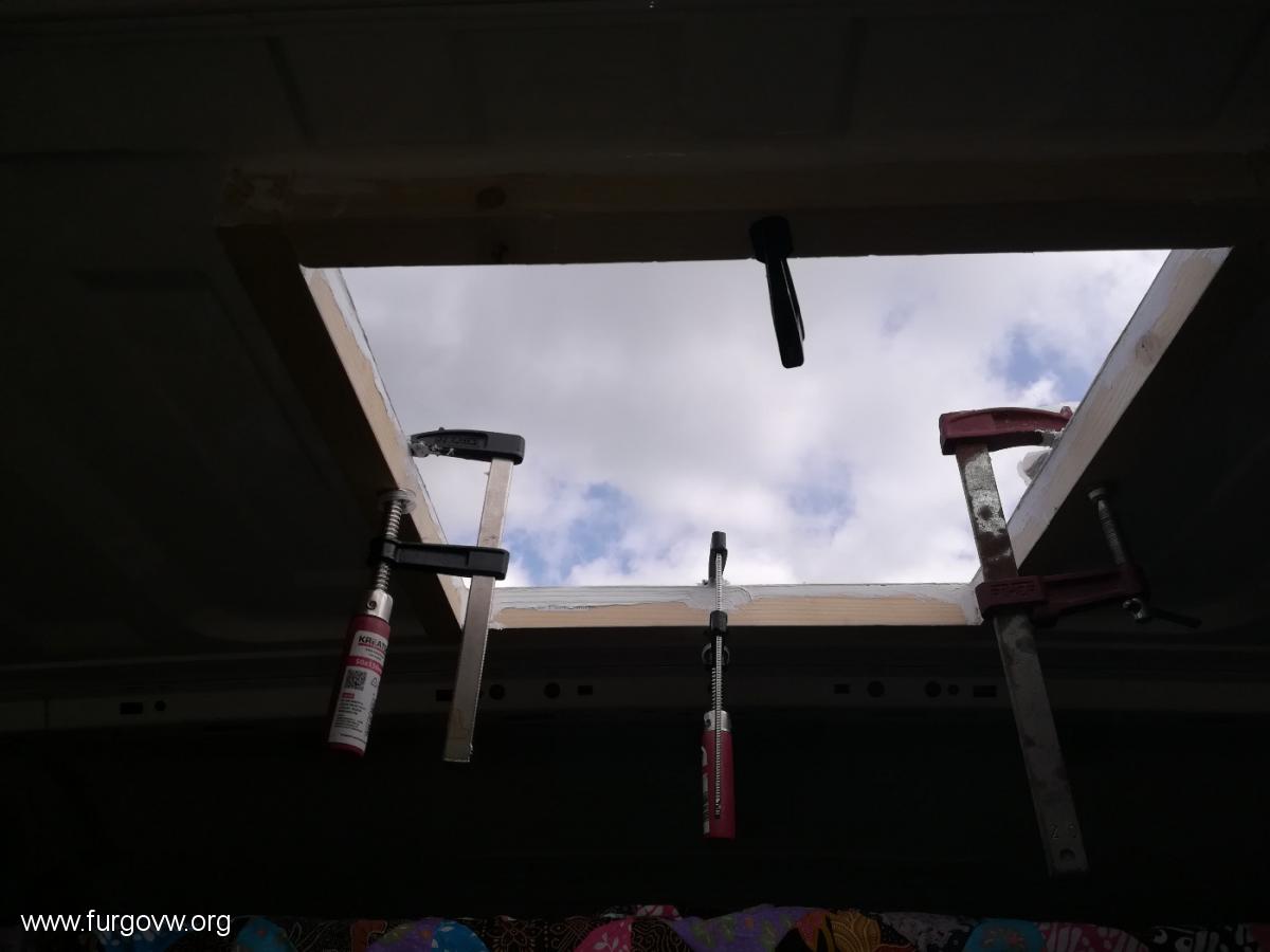

Pegar el marco de madera
Y listo!!

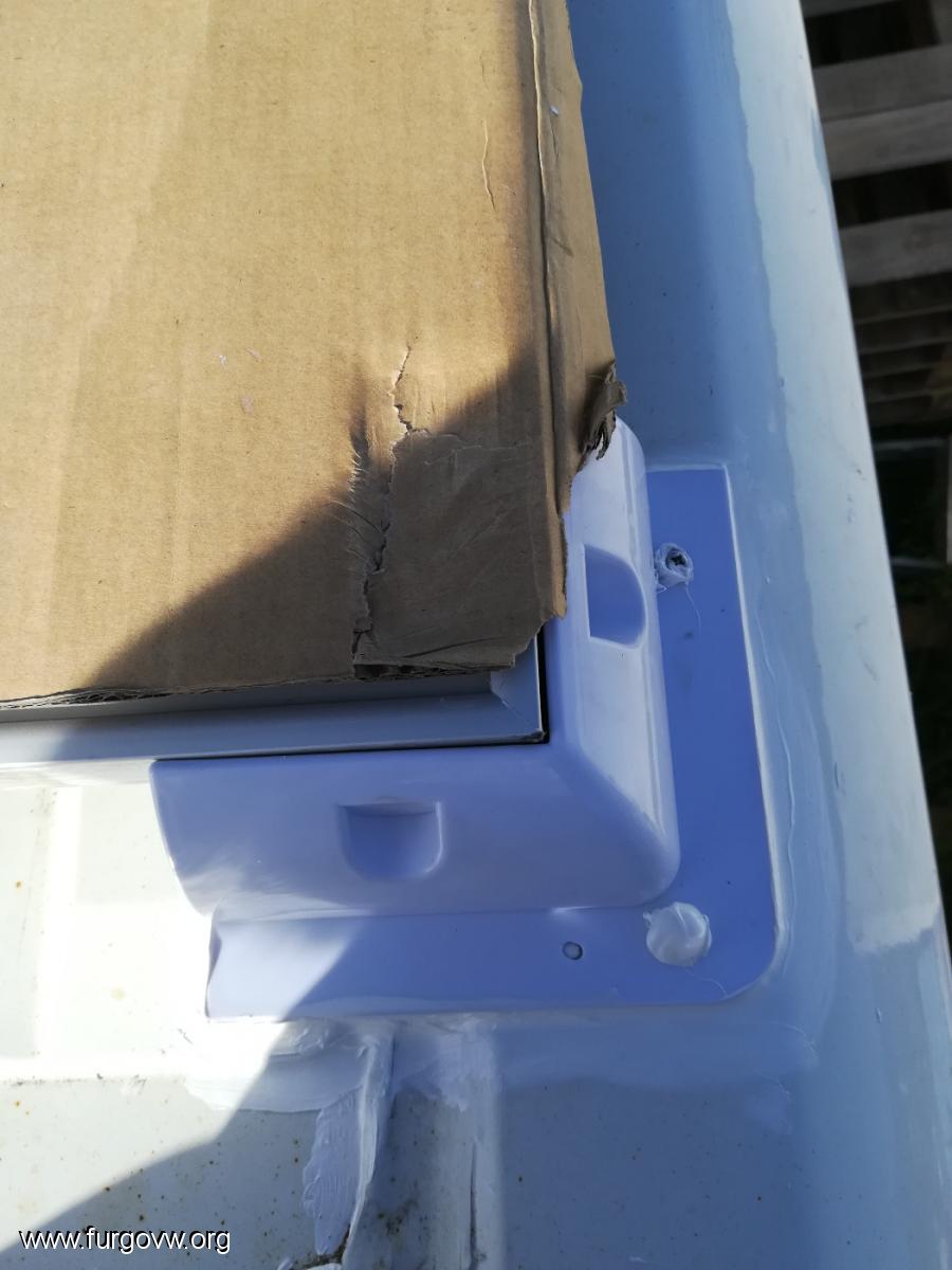

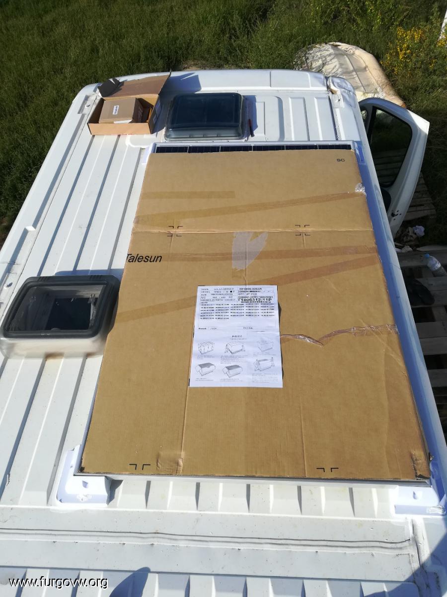

Con la plaquita solar se nos fue un poco la mano :roll:, pero no le irá nada mal!

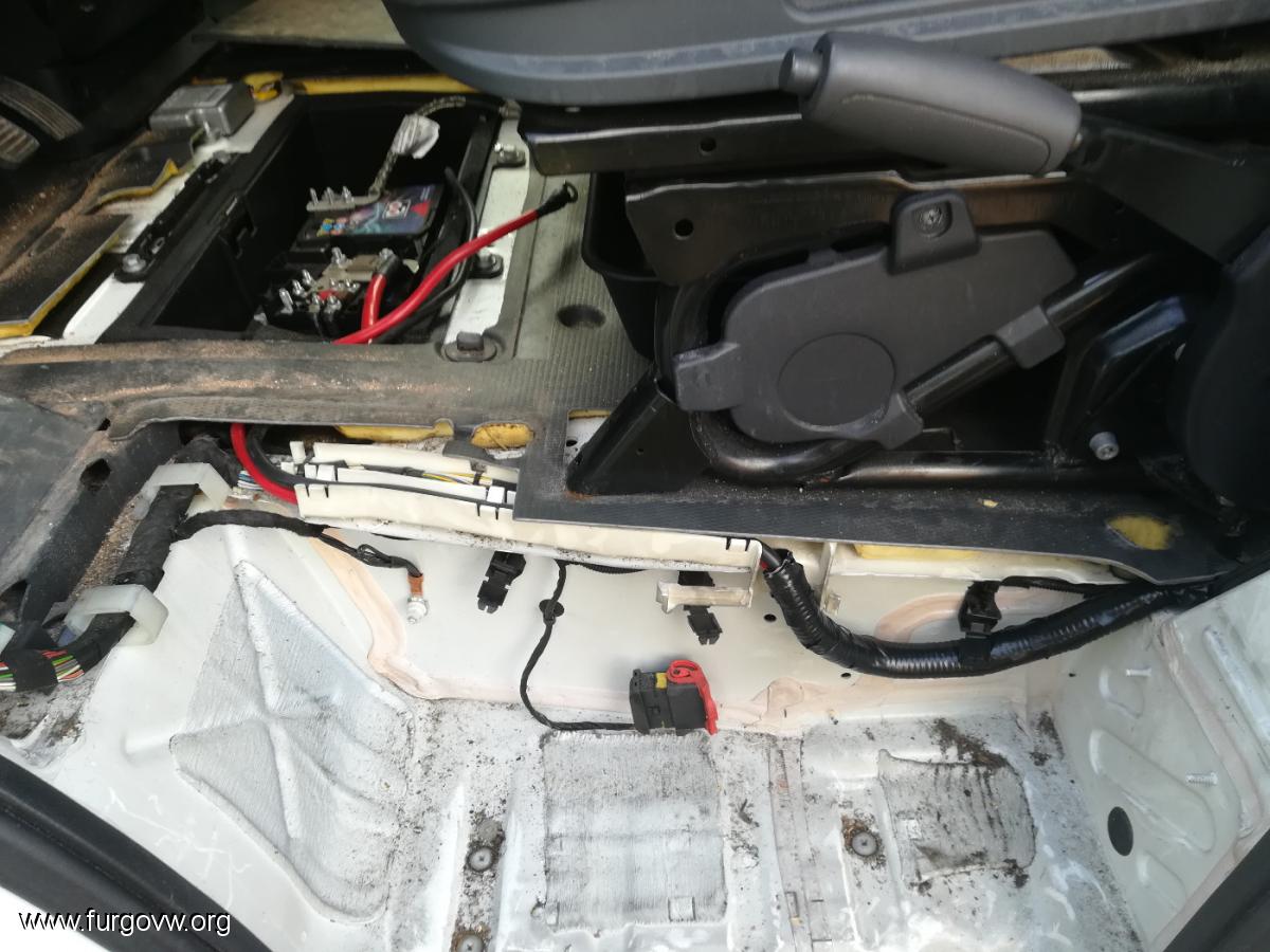

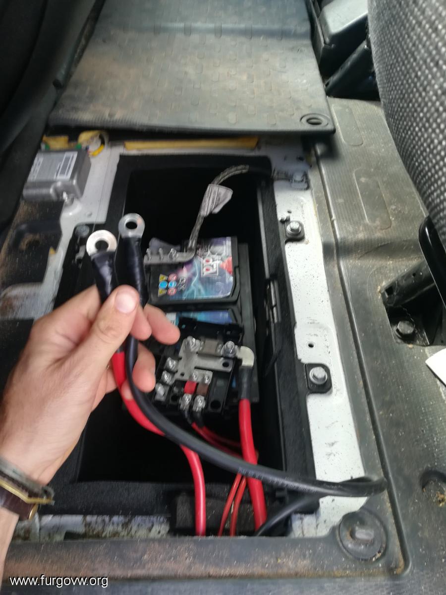

Y finalmente la conexión de las dos baterias con el rele automático.

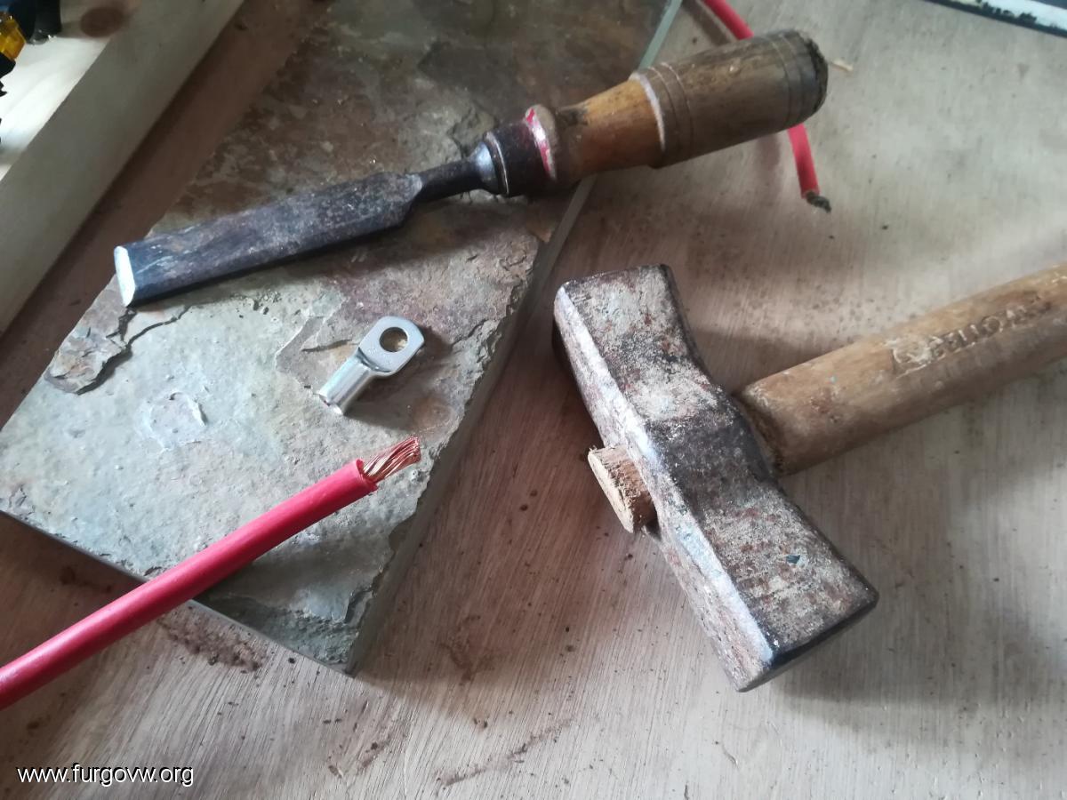

A falta de pan, buenas son tortas!!! Sin crimpadora buena para el cable de 25, que se le va a hacer  ;D

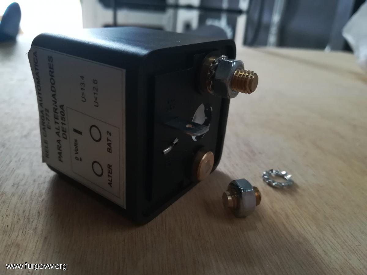

Y al final de todo, a punto de acabar la instalación, va y se me rompe el rele sin siquiera apretarlo con la mano. Estoy viendo si consigo cambio o devolución porque no es nada baratito!

de cuanto es  esa placa  solar ??? .electrificado
De 270W jiji  :roll: lo pasé bastante mal en mi antigua furgo con el tema baterías... se nota mucho?  .panico
JmGarciaM
¿Qué dimensiones tiene esa "plaquita" de 270W?
