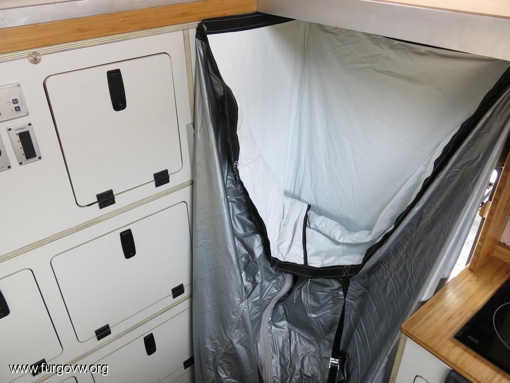

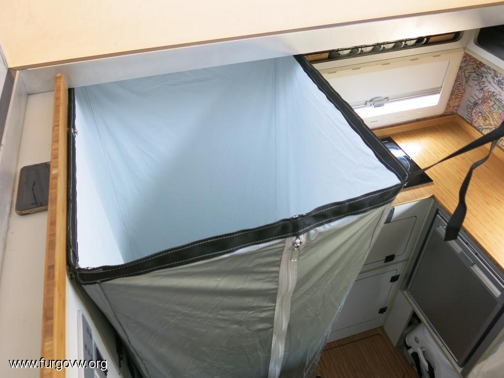

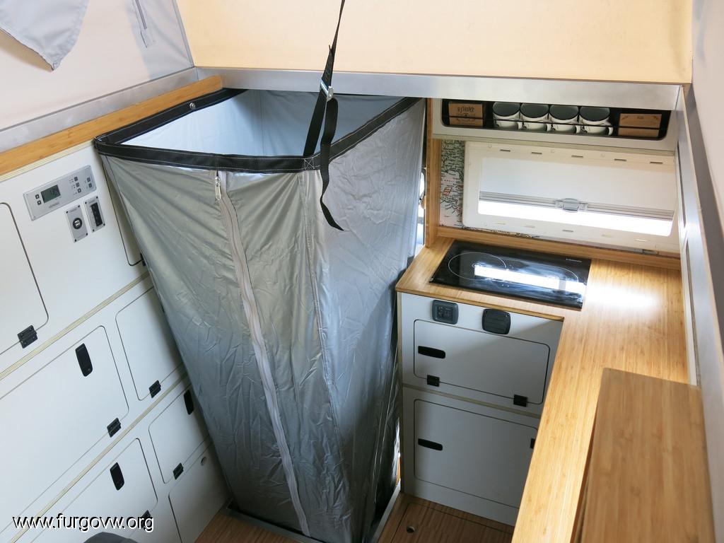

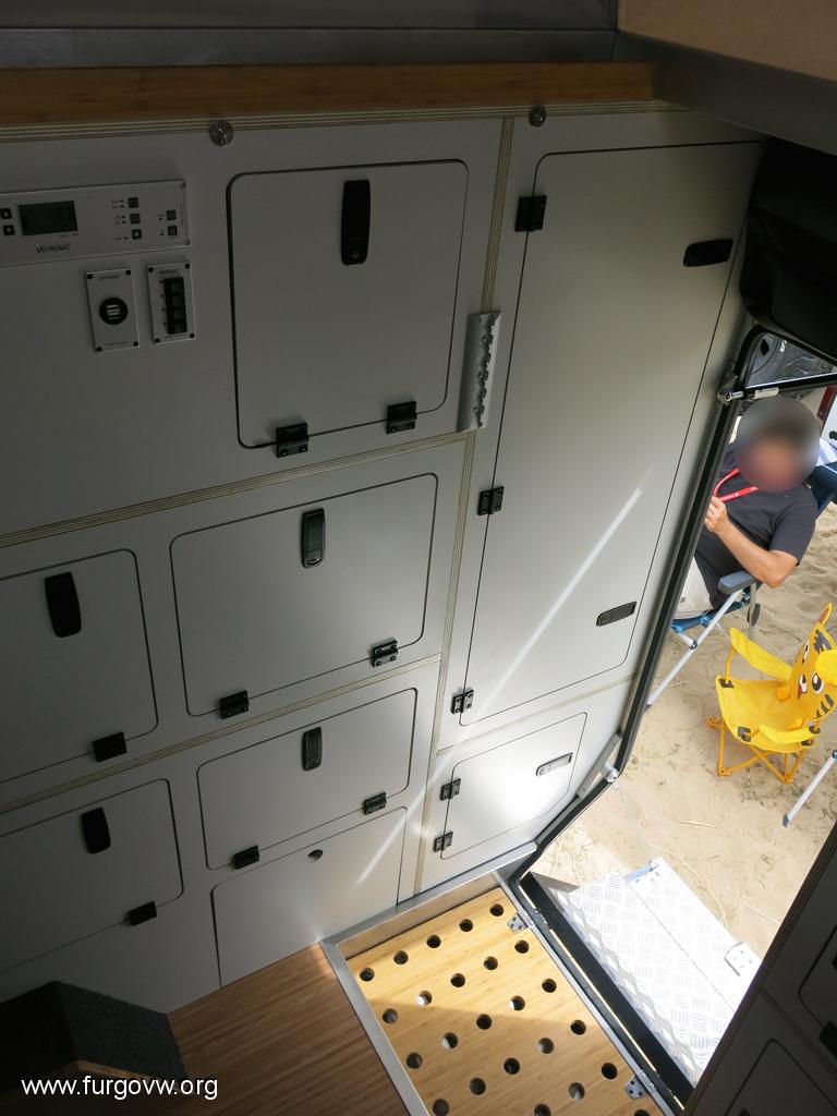

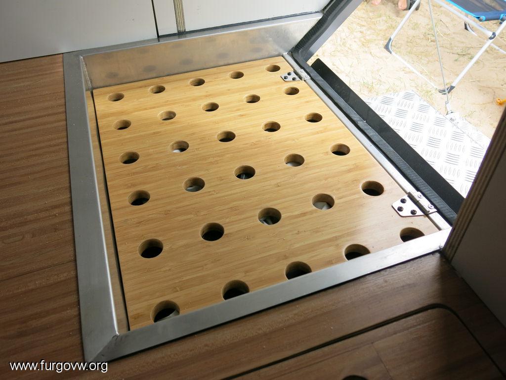

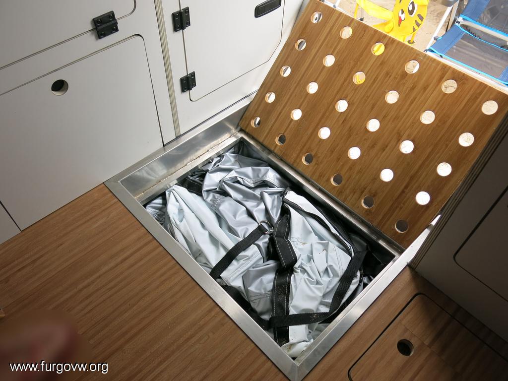

Y terminamos con las fotos de la ducha.... esta ha sido integrada en el escalón de acceso a la celula por la puerta trasera. El plato es de Acero Inox naútico. Tiene dos tapones de desague. Uno de ellos desagua directamente al suelo por debajo del vehículo, el otro desagua a un deposito de aguas sucias bajo el vehículo que al estar mas alto que el plato ducha ha sido necesario instalar una bomba de trasvase.
