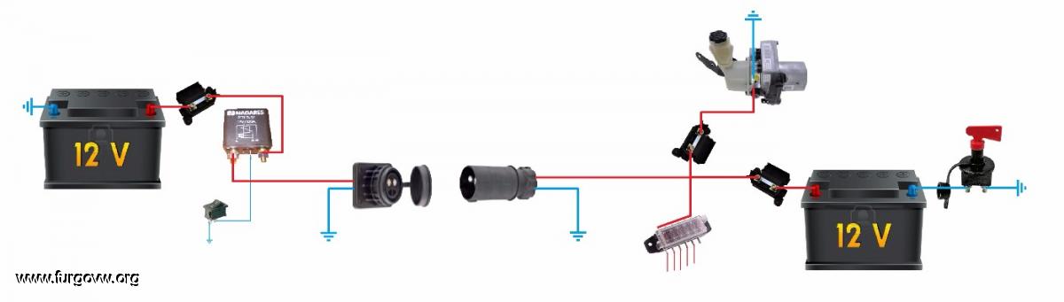

De todas formas estoy pensando que el relé automático suele ser de unos 100A y no te aguanta la corriente que demanda el hidráulico (2000/12=166A). Como al final lo vas a comandar de forma manual, busca uno "normal" de  200A que te será   más "facil" encontrarlo y mucho más barato
merkava-2009
Supongo que te refieres a uno sin ser automático, como lo comandaré desde un interruptor , tenía pensado ponerle el interruptor al negativo al relé,  y despues del interruptor  a un voltímetro, de esta forma sabría desde la furgo la carga REAL que tendría la del remolque......
  la energía que viene en el negativo ¿no me dice verdad?  .confuso2, valdría así o ¿ tendría que ser al positivo?, es factible este invento.

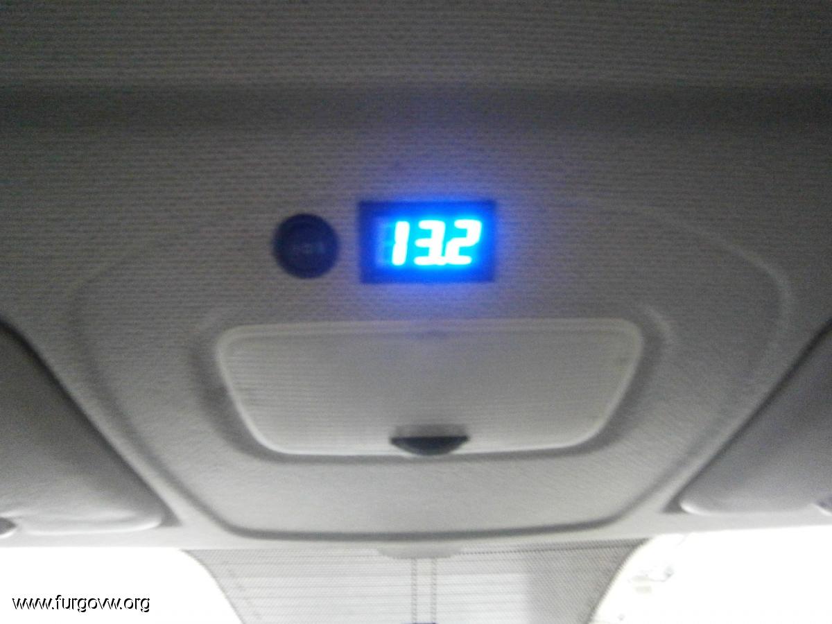

Hace poco instalé este aparatito, para controlar las dos baterías, pero ya tengo el hueco del botón de doble línea.
¿los abrá de 3 líneas?, sería lo máximo  .palmas,  y lo tendría todo centrado en el cuadro de visión.

Para medir tensiones necesitas un positivo y un negativo, y coger la señal lo más cerca posible del elemento a controlar.
Si tomas la señal del negativo del relé te marcará 0 o -algo, el voltímetro para controlar la batería del remolque lo pondría en el remolque, piensa que mientras el remolque esta enganchado lo suyo es que este conectado eléctricamente con el tractor y para accionar el hidráulico o las luces del remolque estarás junto al mismo (que es cuando vas a controlar como está la batería del remolque), simplificas la instalación y no metes en el tractor instalación del remolque.
El esquema gráfico de lo que te puse antes sería este:
PD si rehaces la instalación desde 0 recuerda que en automoción los cables para la masa/tierra son de color marrón, los de positivo directo a batería rojos y los de positivo bajo llave negro (esto puede ayudar en un futuro cuando alguíen tenga que revisar/reparar la instalación)
merkava-2009
Muchísimas gracias , te ha quedado de lujo, lo copio para mí si no te importa.
Pues tienes Razón, para que voy a complicarme la vida,el voltímetro en el remolque.
Y sí, la instalación se hará desde cero.
