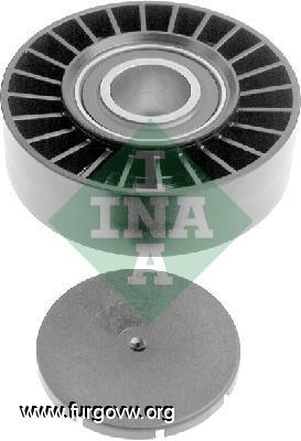

Para empezar tengo una polea de menor diámetro de la que le pertenece. Se puede apreciar en esta foto es la que está en la parte superior derecha. La otra polea tenía una arandela atascada entre la polea y la tapa de plástico de la distribución... provocando ruido al rozar.  .malabares
Esa polea además de no pertenecer a la furgo está un poco doblada  :'(
Al ser de menor diámetro la correa queda un poco larga, el tensor no trabaja bien y produce en la zona de abajo una vibración fuerte que es el sonido que se puede escuchar.
Además de esto, la polea del tensor está dura  .confuso2, Supongo que estará frito también. ¿Alguien me puede confirmar si esto es así?
Quité la correa, arranqué la furgo y suena perfecta, sin ruidos ni vibraciones.  .baba .baba .ereselmejor .ereselmejor .ereselmejor Así que queda descartado problemas internos o de distribución.
En principio voy a cambiar correa, tensor y polea y ya os contaré.

Maisarau
Aquí se puede ver la polea que lleva con más detalle (no miréis la de distribución que es la trasera):
Debería ser ésta:
