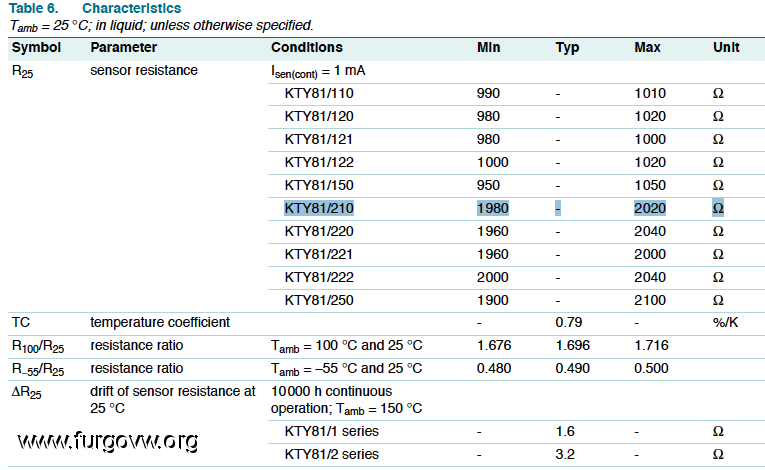

Enkarrujo
Cita de: javierc3 en Diciembre 28, 2016, 22:10:01 pm
Ojo no sirve cualquier KTY81, tiene que ser el 210
Aquí os pongo un cuadro con las características de los KTY81 y el porqué debe ser el 210, es por el rango de resistencia que tiene dicho sensor entre los valores máximos y mínimos de temperatura. Desconozco el porqué debe ser el 210 y no otro. Yo no lo he comprobado pero si javierc3 lo comentó y lo probó en su día supongo que estará bien, pero me surge la curiosidad de saber de donde sacó el dato.
También comento una duda que tenía y ya está resuelta, igual si alguien se la plantea en el futuro, ya la tiene respondida. Al ser el KTY81 un termoresistor, No tienen polaridad da igual en el sentido en el que se conecten las patillas a los cables.

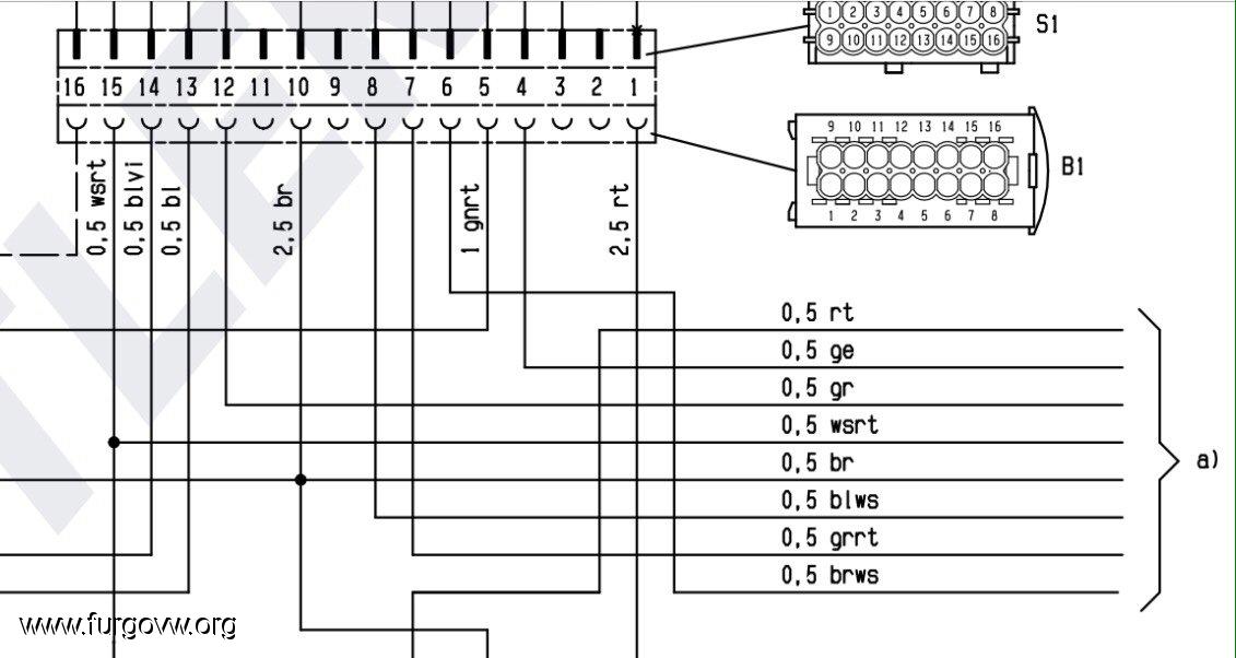

Cita de: David_P en Enero 07, 2018, 22:10:32 pm
Tengo el Easy start timer. Inicialmente conecte el sensor a los pins 9 y 10 del Easy y la pantalla indicaba la temperatura correcta, pero seguia funcionando con la temperatura del sensor interno.
Igual es porque no tienes puenteado los dos cables que van al conector G, no?
Yo aquí tengo una duda. Estoy instalando el Easystar Timer con el sensor externo de temperatura, ya tengo claro que va conectado a los pines 9 y 10 del EasyStar, pero lo que no tengo claro es si obligatoriamente hay que puentear los cables gris/rojo con el marron/blanco que vienen desde el conector g que viene de la calefa.
Por cierto ese conector g cual es? No consigo localizarlo y esos cables gris/rojo y marron/blanco son los que vienen del conector B1 ? Es decir pines 7 y 8 del B1 ?
Y que hago con el cable gris del que se habla en este hilo que hay que puentear? Estoyun poco despistado la verdad
