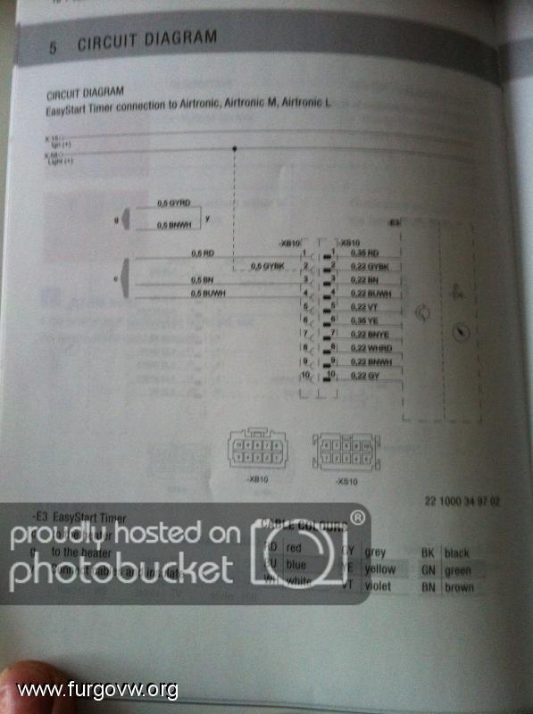

Conectado asi, y funcionando sin problemas
Estas navidades me han regalado un easystart timer, que quiero combinar con mi mando actual
Y antes de montarlo tengo la duda, esta correctamente conectado asi??
La info la he sacado del foro, pero...antes de liarme, necesito confirmacion. Gracias!

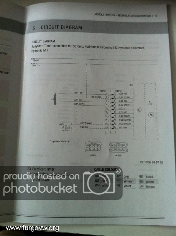

Aqui las fotos de los 2 esquemas que vienen en el libreto
