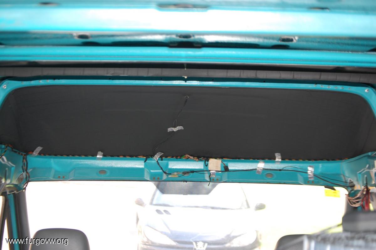

acabo de colgar 2 fotos de esa zona en mi galería. No se ponerlas aquí. ya no recuerdo como se hace .loco2
Todo termina en "fu", menos morcilla, que acaba en cuerda.
globetrotter
Abril 02, 2014, 12:22:35 pm #781 Ultima modificación: Abril 02, 2014, 12:25:44 pm por globetrotter
beep-beep
Pues te ha quedado bien el aislante. Tendré que empezar con él un día de estos. De 10 o de 20???
Ando pensando en hacer un molde o hacer en fibra de vidrio, la cobertura de plastico-textil del techo. Espero no liarla y joderla.

yo he pillado todo de 10mm. Asi he podido no pasarme mucho de pasta, porque hay un rollo de 30m2 en 10mm y creo que me llegara con eso.
Ademas, si te digo la verdad, creo que es suficiente.
No entiendo que es lo que quieres hacer exactamente con la fibra de vidrio. Sustituir la moldural original que cubre el techo de la cabina?

Lo del molde, lo he cortado para hacer un mueble altillo. Lo corte antes de retirarlo y el material es una autentica mierda, esta lleno de fibra textil y una capa de compresion en plastico. Es bastante grueso, y hay que volver a colocarlo metiendolo entre las gomas de las puertas y unos pocos tornillos de los parasoles. Ando con la idea de hacer uno en fibra, empleando el original como molde, y segun ajuste mejor o peor ver cual de los dos coloco al final. Si trabajo la fibra en dos o tres capas, y con un acabado fino previo lijado, casi que mejor tres capas, al final lo podre tapizar o poder colocarle otro material como el resto de la furgo, una polypiel por ejemplo con espumilla, se me ocurre y que quede todo integrado. El acabado de los paneles no lo quiero en tapizado, mejor en polypyel clarita y asi todo el techo.
