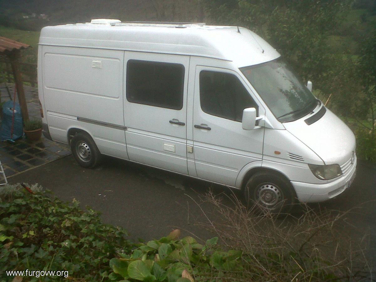

Aprovecho el foro para preguntar::::
Alguno ha puesto en el techo de la furgo claravoya????
En el techo de la sprinter hay unos refuerzos que impiden apoyarla sobre el techo.
¿Cómo lo solucionasteis????

A mi me instalaron dos, además del enfriador y la placa solar

Cómo hicieron para igualar la superficie???
Hola Triglav! yo he colocado 3 y no problem siempre y cuando no toques las costillas,evidentemente,las claraboyas estan fabricadas en un plástico bastante maleable y el sika rellena y sella, es importante que la superficie esté muy limpia y a ser posible lija con lija fina la pintura para que pegue mejor, si te miras el hilo de nuestra furgo lo verás yo aparte les he hecho un marco interior para remetar el revestimiento del techo, si tienes mas dudas aquí estamos. salut

No entiendo si te refieres a que puedo "recortar" el plástico de la claraboya para ajustarlo, de tal forma que se asiente sobre la superficie plana del techo, o si apoyándola sobre las costillas rellene el hueco que queda debajo.... y esta es realmente mi duda.
Como ves en la foto hice lo segundo, pero tengo una gotera, y antes de desmontar y volver a montar quería opiniones..
Gracias adelantaas.
