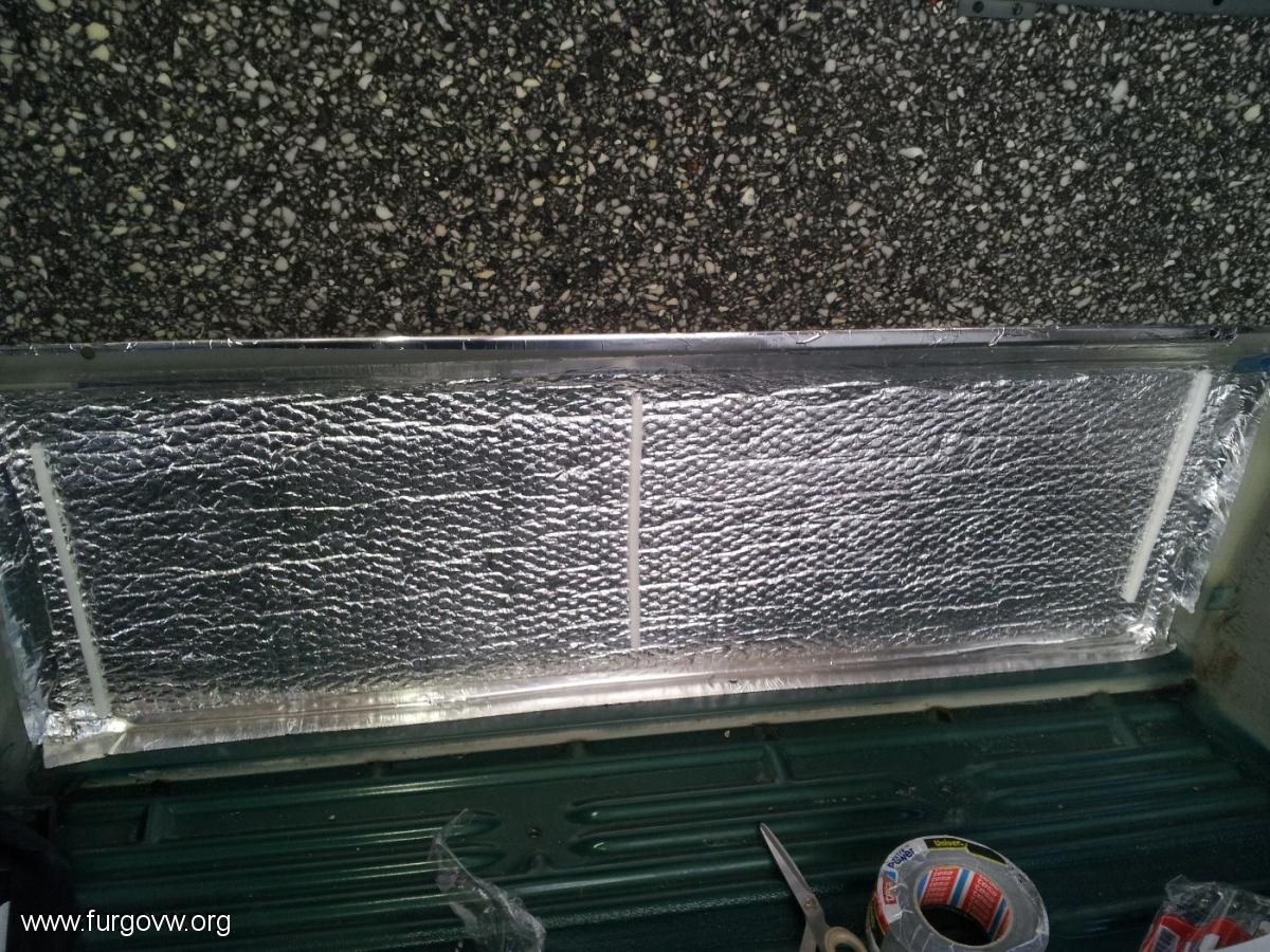

jag524
Marzo 05, 2014, 04:39:26 am #24 Ultima modificación: Marzo 05, 2014, 04:41:29 am por jag524
Como dice Geypervan las furgos vienen aisladas que no se nos olvide que son turismos pero con el tiempo y dependiendo del trato recibido por el anterior dueño esos aislantes que son como de lana de roca, están para tirar de la cantidad de mierda que acumulan, por otra parte una vez que quite todos los paneles ponerle una capa de aislante térmico pegada de unas 5 capas no me costaba mucho, y sustituir por supuesto por un material aislante también de espuma, el presupuesto no me dio para kayflex creo que se llama pero es la leche, el aislante también es para que no se cree condensación en la chapa. Hay alguna foto de forero que saliendo un fin de semana quito el  techo y había muchísima humedad.
Ademas aproveche para limpiar las vuestras he visto que más o menos están muy bien, a mi me metieron una bronca cuando fui a recogerla después de dejarla en un centro de lavado tenían que haber cobrado el triple .meparto .meparto .meparto  y eso que los habia limpiado yo por encima.
Lo del techo es lo que veo más complicado, por eso está sin aislar  ;D, hacen falta dos personas ya que sale tirando hacia fuera por el maletero, quitando todos los embellecedores, pero ponerlo es otra historia. No creo que sea tan sencillo, uno imposible creo, dos incluso tres personas encajando empujando hacia arriba..., a mi se me hace un mundo aquí en Madrid y espero a bajarme a Extremadura. Para aislarlo se pega el asilante termico entre las bigas.

Maisarau
La mía tampoco va aislada térmicamente, eso si el aislante guarro ese que traía fue lo primero que entró en el contenedor, estaba destrozado y con una cantidad de polvo que lo flipas....
Le puse aislante acústico de espuma (como el de la foto de jag) y así va de momento. El techo tampoco me he atrevido a quitarlo da un poco de "yuyu"

rafilla
Aupa, el techo da un poco miedo quitarlo pero la verdad que no es dificil, lleva 6 grapas, 2 por travesaño,yo quite el embellecedor que lleva entre el techo de atras de la cabina, previamente quitando todos los embellecedores de los costados y tirando para abajo entre dos personas, uno por delante  y otro por detras baja bien. la mejor opcion para bajarlo es tirar del techo para atras, pues las grapas llevan unos canales para que al de 2cms se salgan.
Para ponerlo fue otro tema, hacen falta 3 personas.
Sobre el aislante decir que yo puse kaiflex de 10mm y es una gozada instalarlo con el pegamento que trae, pille en luluka 5 metros (x1.5mtrs de ancho) en luluka y sale algo menos de 100e.
