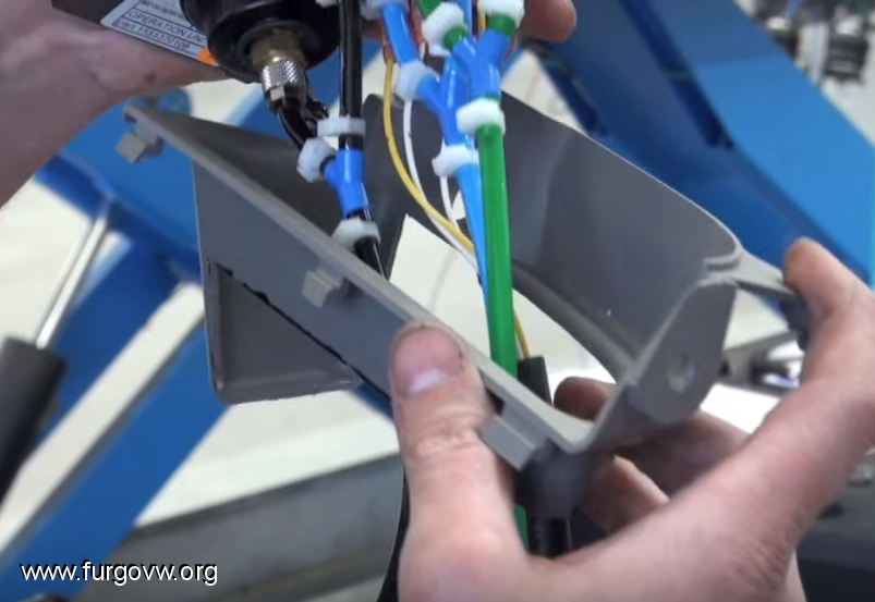

eltoni
Cita de: tnttgn en Octubre 27, 2016, 14:46:53 pm
A ver eltoni el antiretorno esta para algo. Tienes que hinchar y luego desinchar lo quieras del lado que se quiera. No hay otra manera.
Me referia a algo asi que subes y bajas el lado que quieras.
tnttgn
Octubre 27, 2016, 15:58:35 pm #189 Ultima modificación: Octubre 27, 2016, 16:01:18 pm por tnttgn
Cita de: eltoni en Octubre 27, 2016, 15:41:39 pm
LOS ANTIRETORNO mandan y solo aceptan una sola dirección. Este cuadro quisiera verlo por atras como es pero si llevas antiretorno estas en las mismas. Desinchar y a la hora de hinchar el antiretorno da aire a las dos por igual cuando tienes la misma presión de la que tienes con aire. mientras esten descompensadas el aire solo entra en la que menos presion tenga
El aire siempre entra>>>>>>  y nunca retrocede <<<<< con ese botón o con el pitorro y la llave puedes desinchar.
INNOVANS
Eso no parecen botones si no palancas, intuyo que hacía arriba inflan con el compresor las dos balonas  y hacia abajo abre una válvula mecánica que suelta aire de cada balona.
tnttgn
Cita de: tioka en Octubre 27, 2016, 16:04:49 pm
Supongo, sin verla por dentro lo que comento es por mera intuición.  .sombrero

Cita de: eltoni en Octubre 27, 2016, 16:10:51 pm
por detras  .fotografo
Ese tubito azul es como la T. Si le das a un lado desincha su le das al otro hincha.
