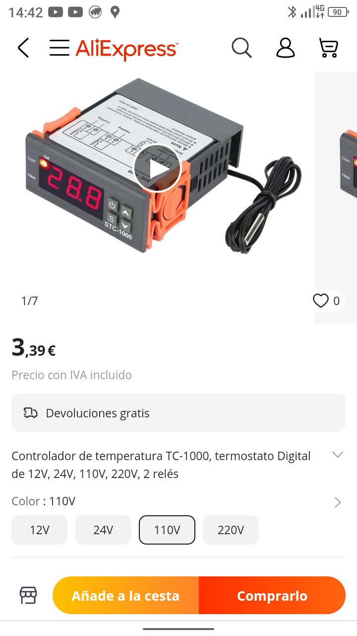

Pero hay alguna otra forma de poner un termostato para que me mida la temperatura desde el habitáculo y no desde la maquina para que me detecte antes la temperatura y baje las revoluciones pero que siga funcionando ????
Me da igual si es brico con algo de AliExpress mientras me funcione.se que hay pantallas de la marca pero no se si hacen esa función o no.
