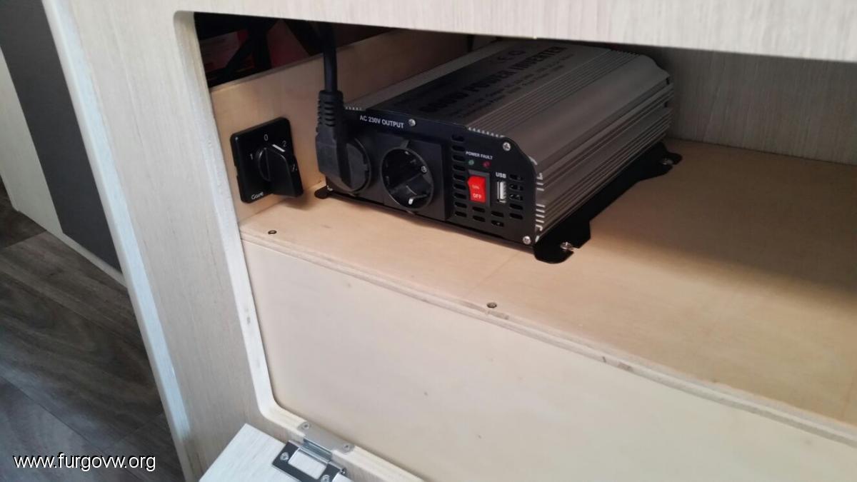

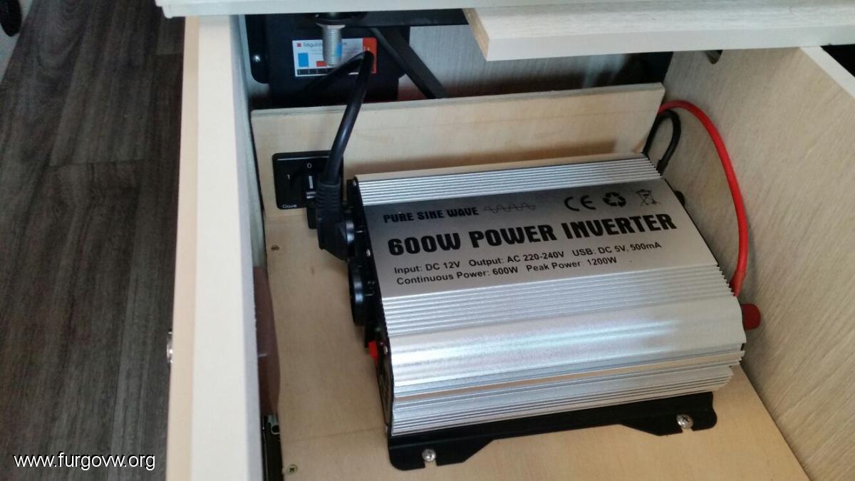

Buenas,
yo tengo una challenger vany 114 max con 1 año y yo he hecho lo que planteas. Para mi fue relativamente facil una vez localizado el lugar donde se encuentran todos los cables de 230V.
Te detallo mas o menos como lo he hecho:
En primer lugar, todos los empalmes se encuentran desmontando el cajon que esta debajo de la mesa donde está el magnetotérmico y hay que localizar solo los que van a los enchufes y discriminar tanto el del cargador, la entrada de la calle y el del frigo.
Despues yo coloqué un conmutador bipolar con punto neutro para poder seleccionar el inversor o la entrada de la calle.
siguiente paso, el conmutador tiene 2 entradas y una salida.
entrada 1------ los 230 V de la calle.
entrada 2------- el inversor
salida-------- los enchufes de la furgo
y luego tambien hay que conectar a la entrada de la calle directa tanto el frigo como el cargador de baterías
mas o menos es asi,
si tienes dudas, mándame un privado y hablamos.
exisite un discriminador que hace lo del conmutador de manera automática pero son unos 100 euros, esto que he puesto yo son unos 35 euros y hace lo mismo, y es menos probable que se rompa ya que es mecánico y no electrónico
