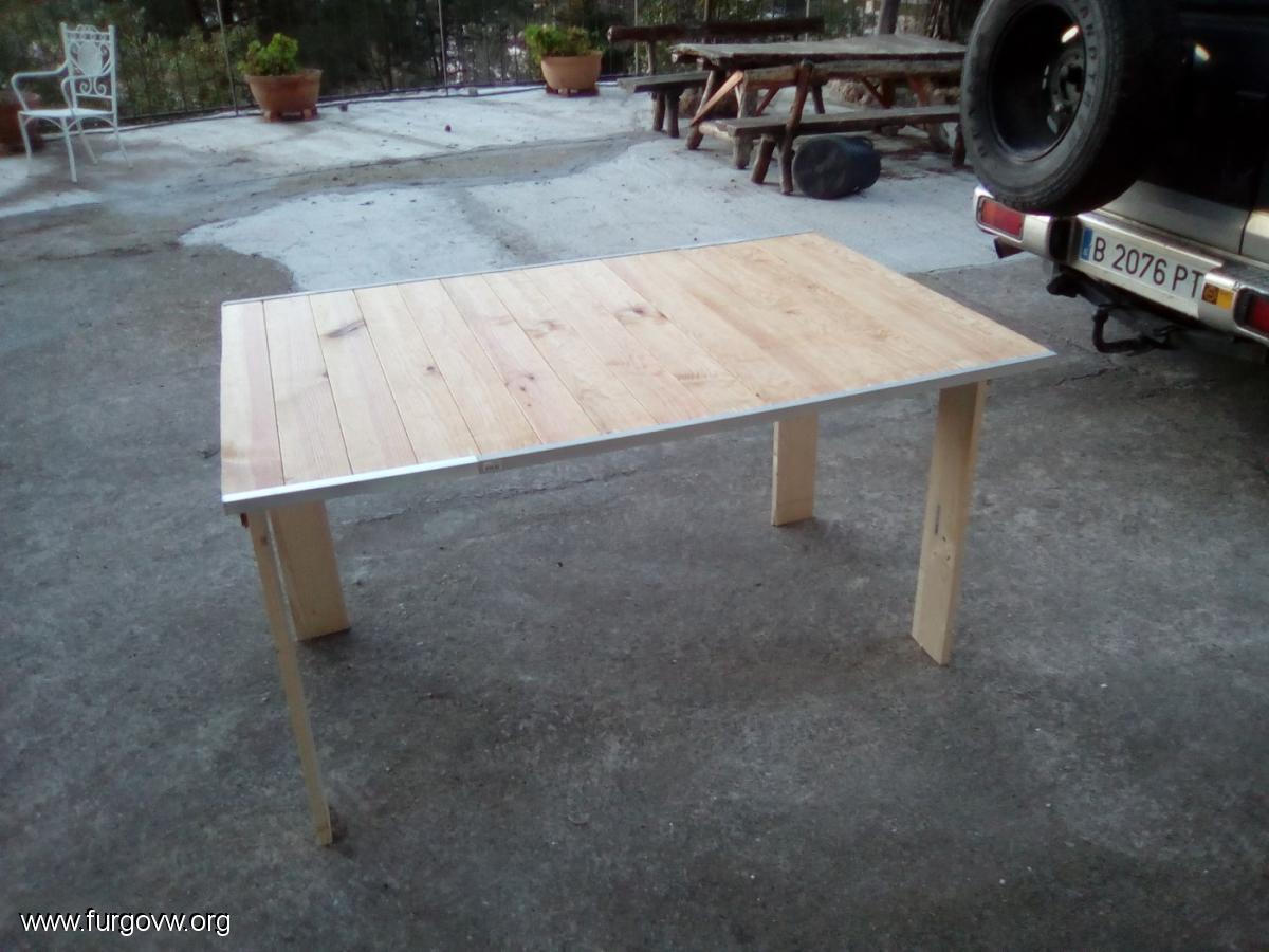

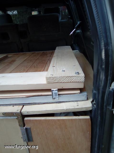

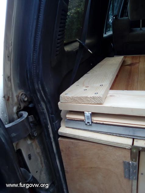

Tengo terminada la parte de cama/mesa

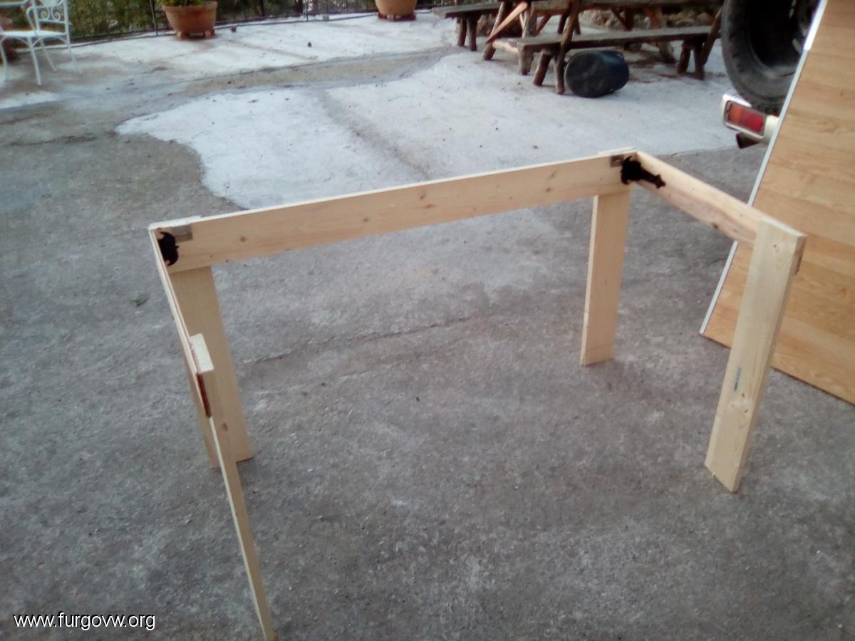

Con las patas.
Fotos  de las patas
Van con bisagras y 2 tornillos pasantes con tuercas para mantenerlas plegadas
La mesa
Podría ser peor...

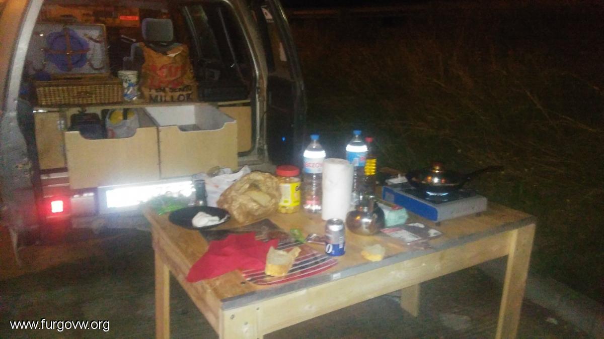

Salimos de ruta
Ruta: Monegros Fraga-Burgo de Ebro-Fraga    390km sin tocar asfalto   2días

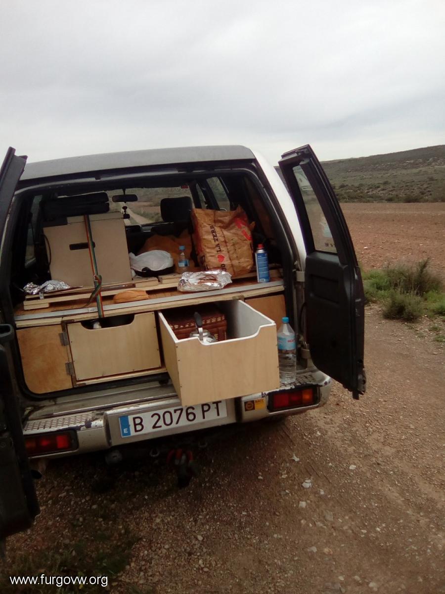

El Opel cargado en una parada para comer sin sacar mesa

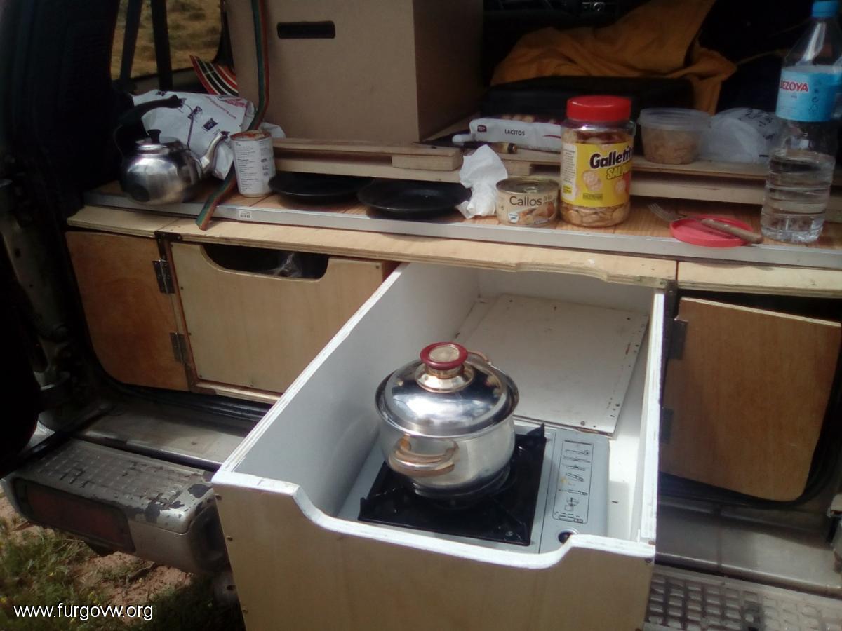

Cocinamos dentro de uno de los cajones sin problema
Aquí desplegamos mesa para cocinar y comer.
Para dormir recostamos el respaldo de los asientos traseros y sobre ellos van las patas de la mesa y luego la tabla de la mesa quedando a nivel de a cajonera arriba el colchón inflable, la nevera va sobre el asiento delantero derecho. Dos personas duermen bien.

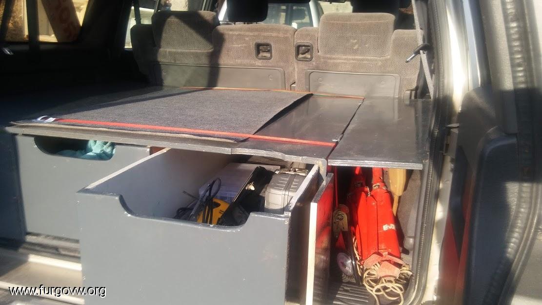

Otra pequeña reforma fue poner bisagras a las 2 puertitas que van de lado a los cajones ( destacado en amarillo en la foto)
Es más facial abrir para sacar algo sin tener que sacar todo para levantar las tapas grandes.

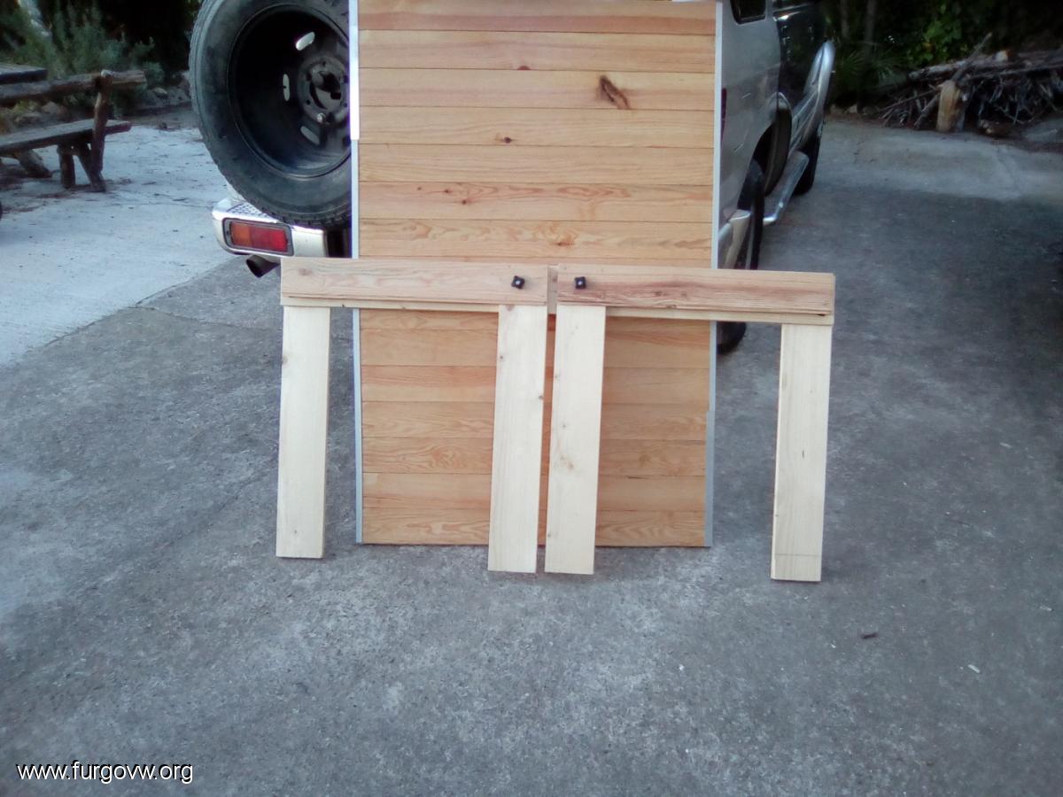

HP1961

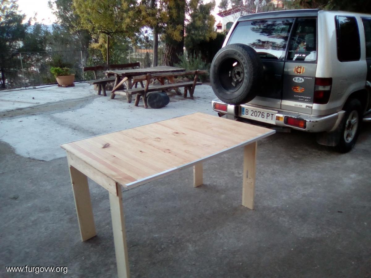

Como comenté antes recortar la mesa y patas para que sea más fácil de sacar y guardar
Le quité 9 cm y ahora entran más cómodas
y fotos de  los laterales
Poco a poco vamos limando detalles, para aprovechar el espacio.

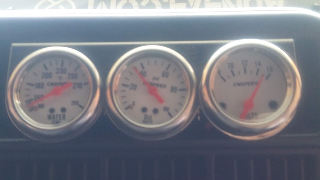

Hola

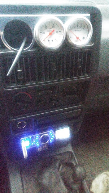

He instalado un kit de relojes de medición para control de las funciones del motor
Reloj de temperatura y reloj de presión de aceite mecánicos (no eléctricos)
Reloj voltímetro
Lo instalé a la vista en donde va la radio

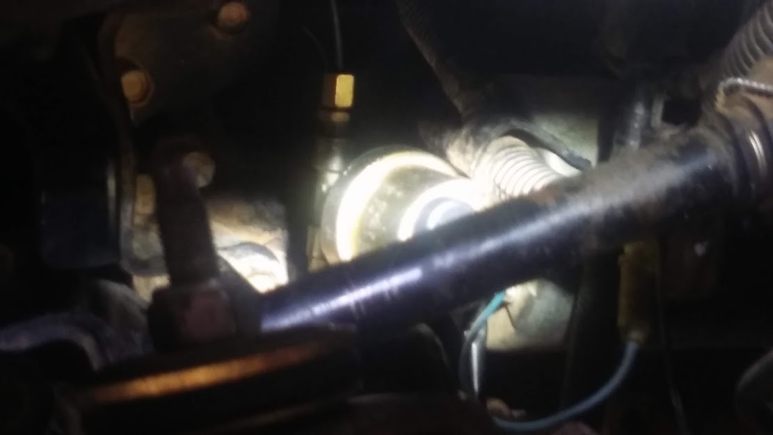

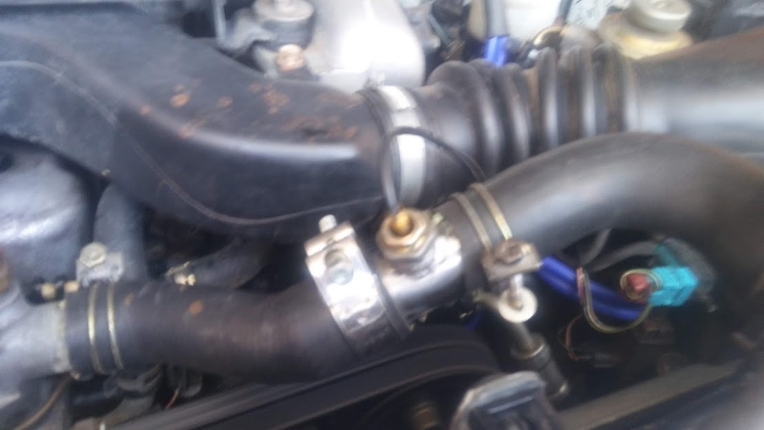

El sensor de temp. lo  instalé en el manguito superior en un tubo de inox.
y para conectar el tubo de presión de aceite (puse uno de cobre) lo hice con adaptadores para seguir conservando los originales
Con esto logro tener una lectura directa y fiable del control del motor
