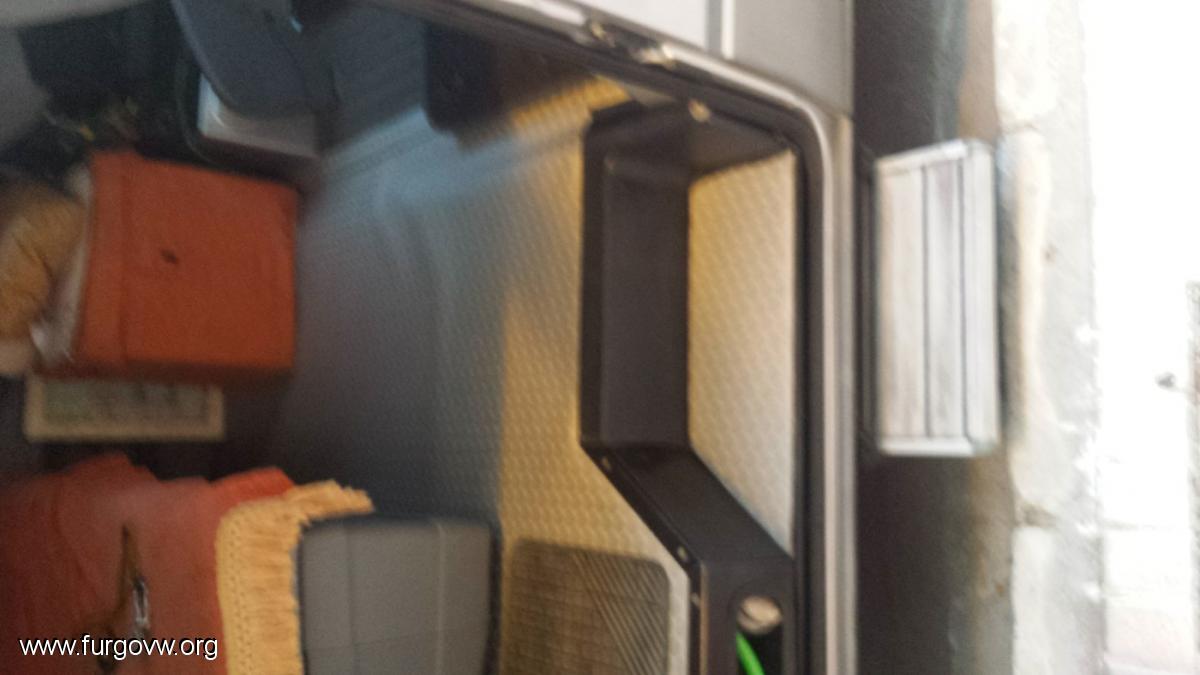

Sres os pongo unas fotillos de mi escalon electrico puesto hace unas semanas, sera el que me de calentamientos de cabeza el proximo año en la itv, pero mientras.....
MAS Y MEJOR....
Perarnau
Colo genial este escalón. Si algún día encuentro uno aún que sea manual me lo pillare.

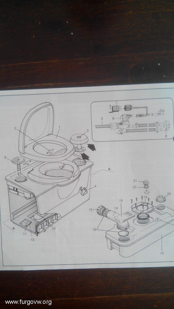

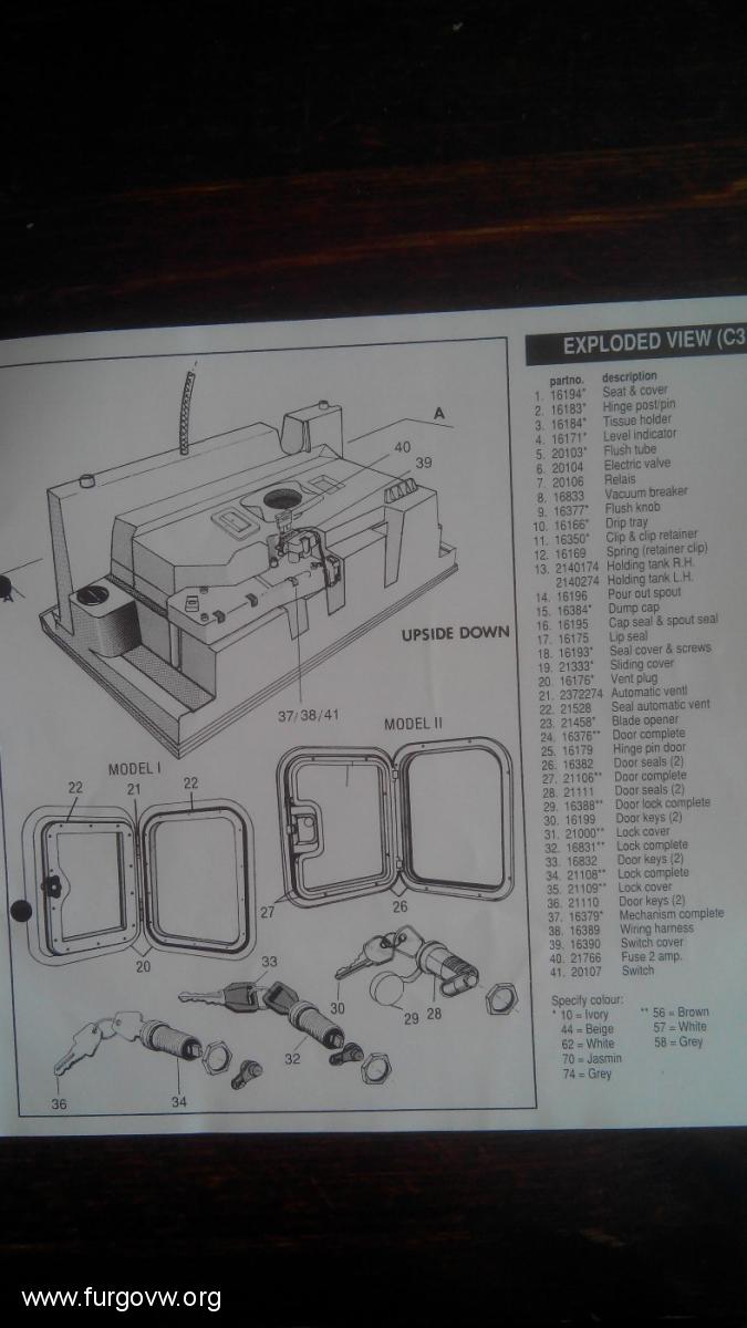

Sabéis q referencia tiene el wc?? El modelo exacto?

No tiene porqué darte problemas el escalón.La mía lo lleva y no saben si lo traía de serie o se lo he puesto después.

La referencia de vwbusshop te sirve? Es el rosa.
Si me dices donde encontrar la referencia del mio te lo puedo mirar.

Ok gracias. Es q se me estropeo la cisterna. De repente dejo de echar agua. La lleva a reparar y me dicen q es el botón del pulsador pero claro q tiene q saber q modelo es para pedirlo....

colo
Cita de: txusmari en Julio 28, 2014, 16:48:14 pm
Ojala txusmari que estos de la itv no me den mucho x culo., sino a desmontarlo. Me joderian vivo .meparto

Gorin, comprueba que no sea el fusible que lleva el propio wc, al final la cisterna es únicamente un interruptor que activa la bomba del deposito, no tiene más misterio, pero lleva un fusible, creo que puedes encontrarlo por donde se saca el wc para vaciarlo.
Gorin
También lo mire fue lo primero q hice pero nada tampoco. Y encima la electro válvula kdo abierta entonces cuando abre el lavabo sale por el wc ??? ??? ???
