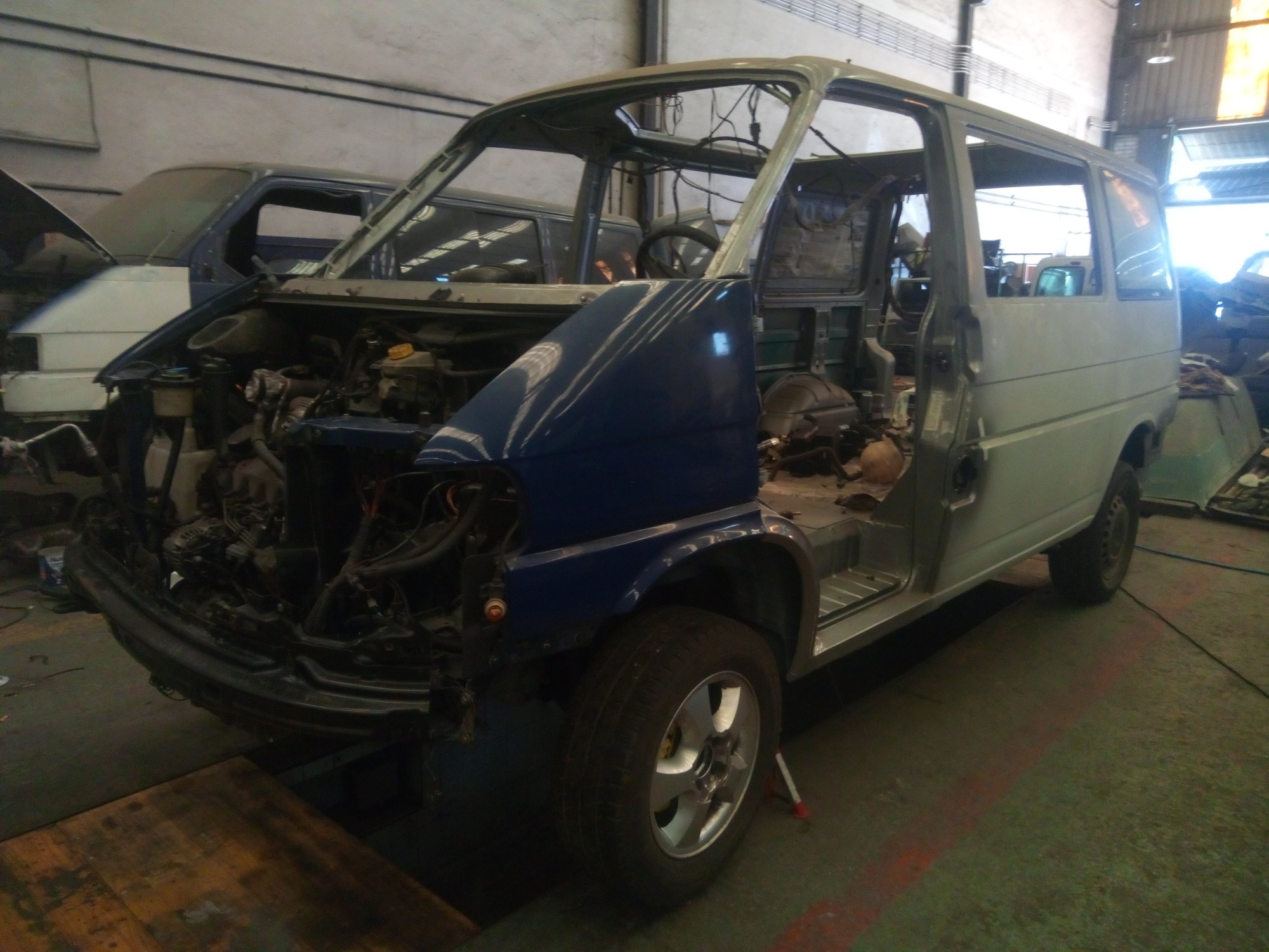

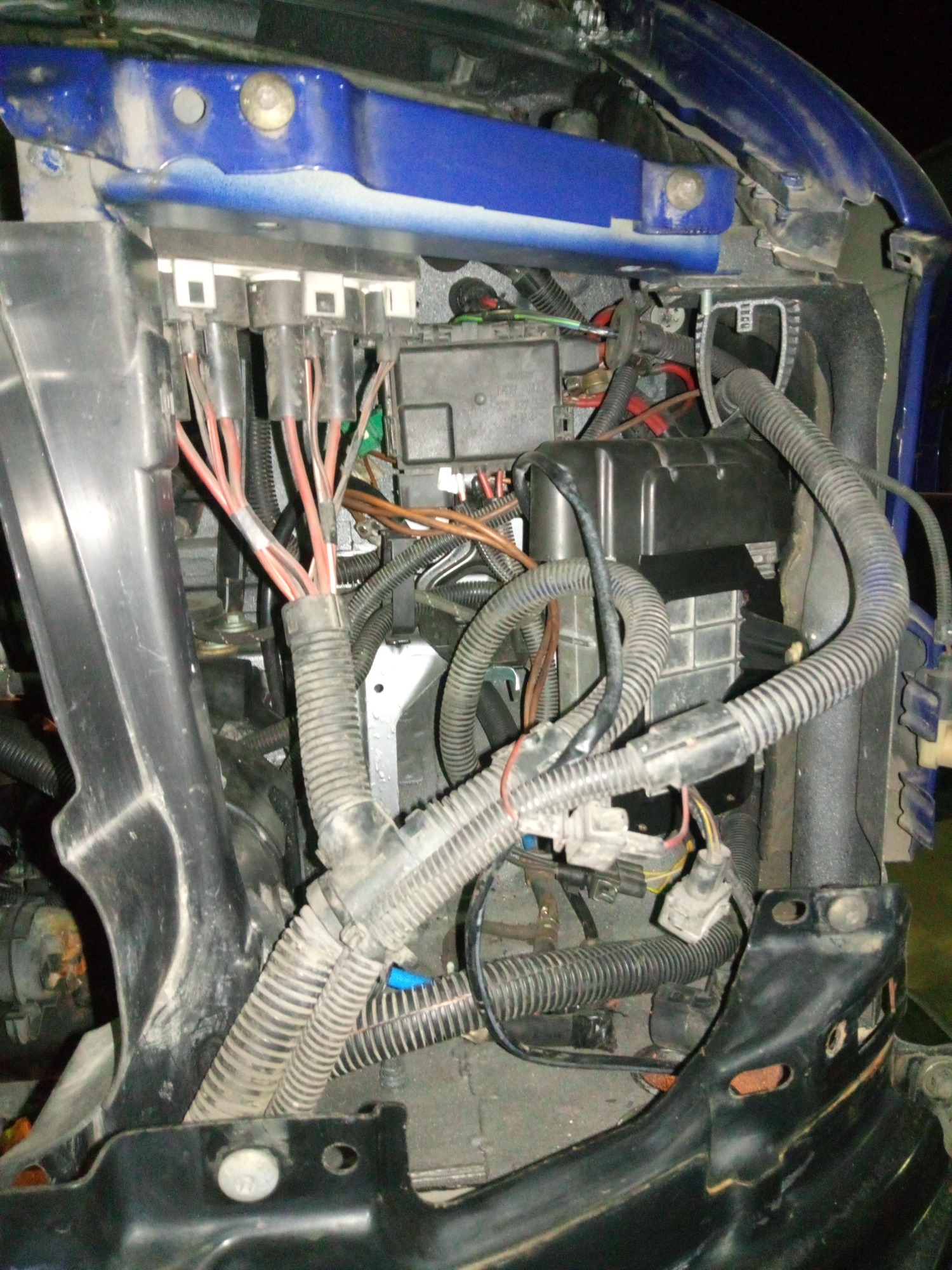

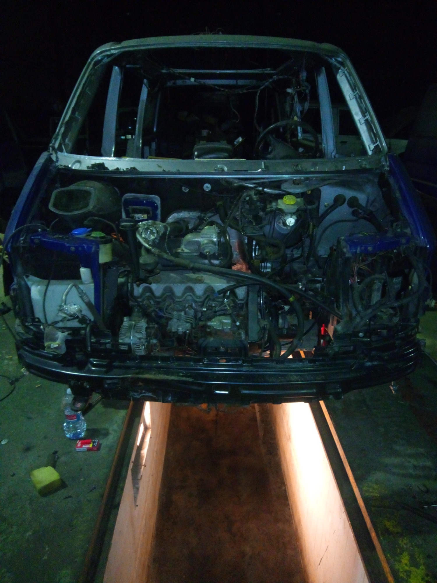

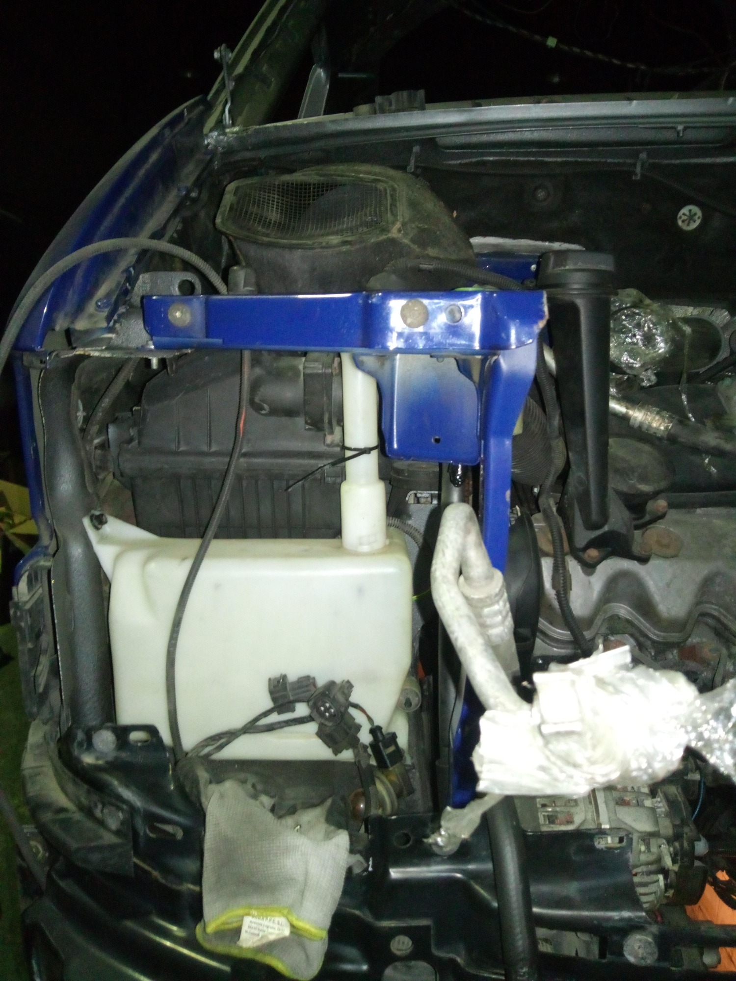

Pues nada gente....hoy a pasado mi hermano por mi casa y me ha cogido de las orejas....ando un tanto depresivo y no levantó cabeza....me ha traído al lugar de Azaña y me ha dado una sorpresa..... la verdad que no tengo palabras...mi proyecto sigue en marcha sin estar yo presente....he llegado y me encontrado con esto...

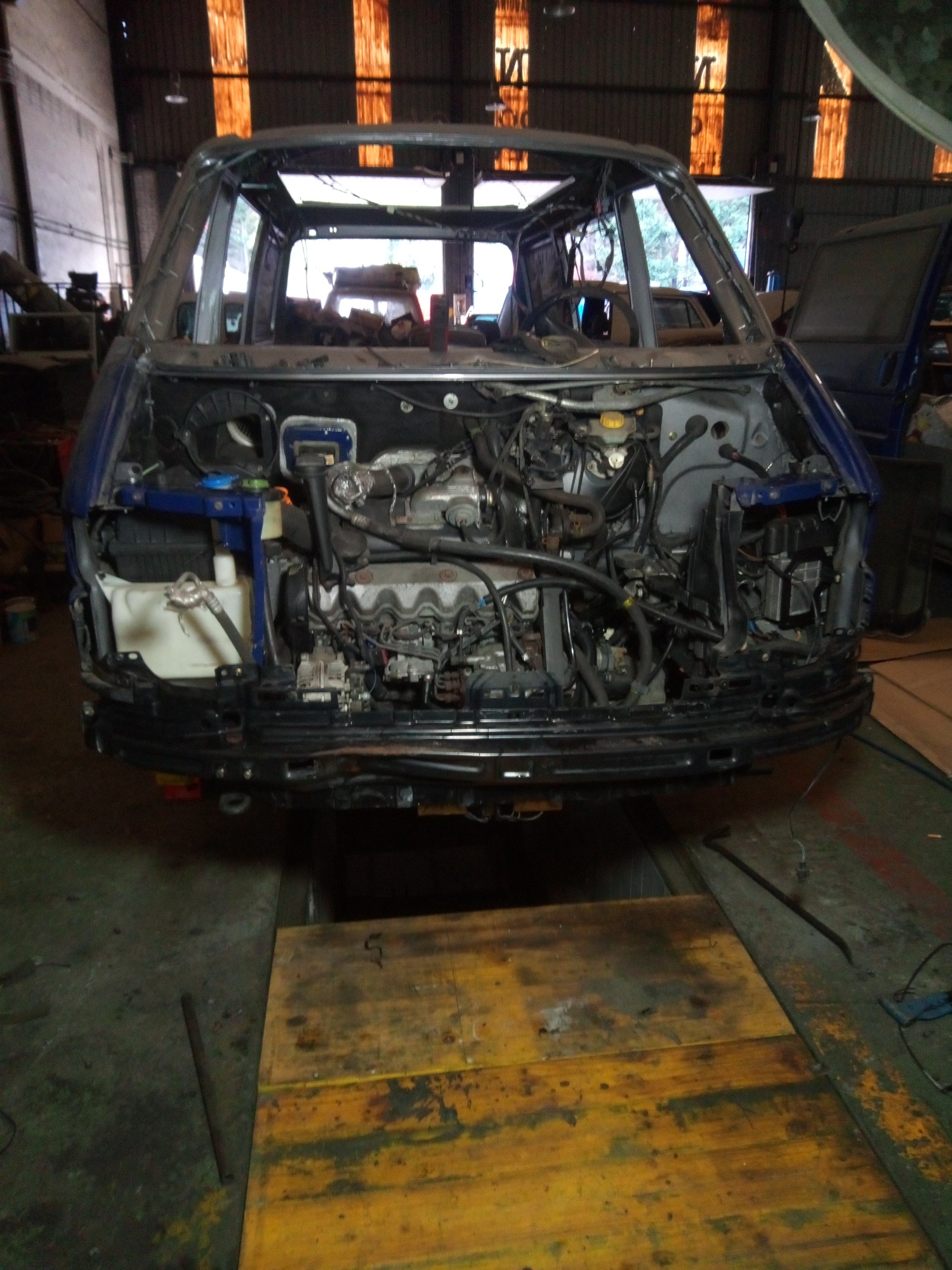

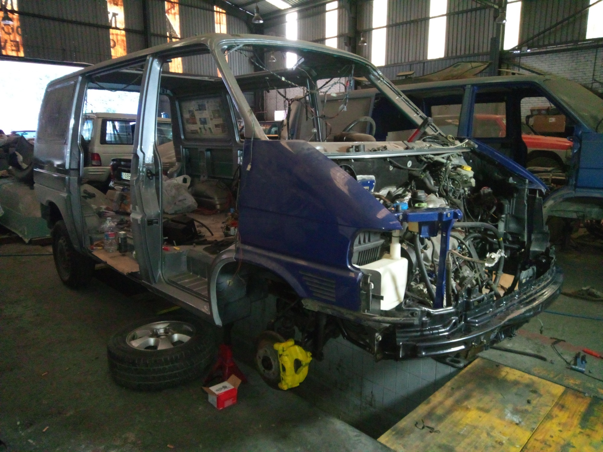

Como podemos ver han montado cositas... frente instalación metida para dentro toda la zona del bote limpias y filtro de aire... centralita en su sitio y más....me bajo al foso y hay más...

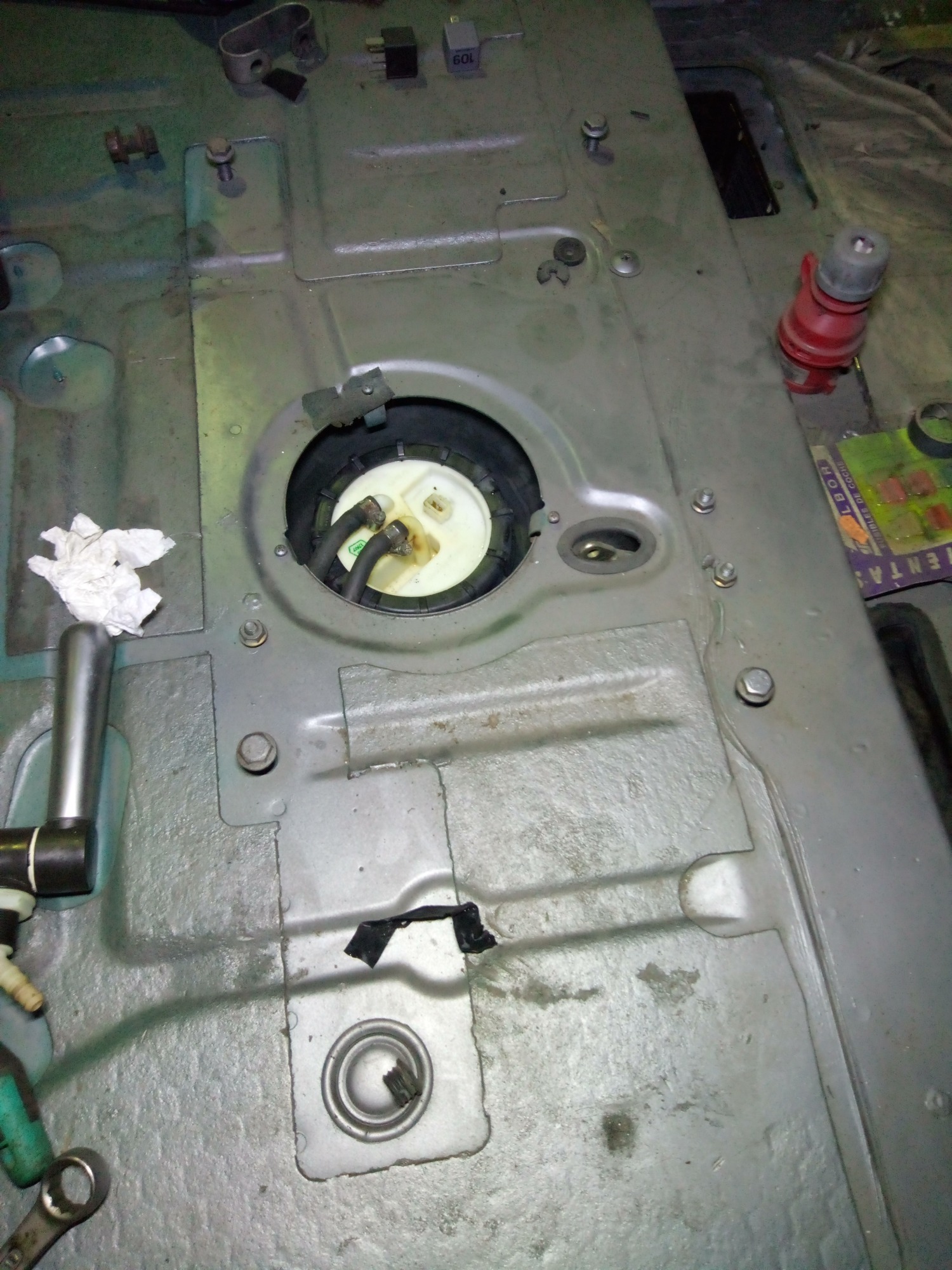

TENGO DEPÓSITO DE COMBUSTIBLE

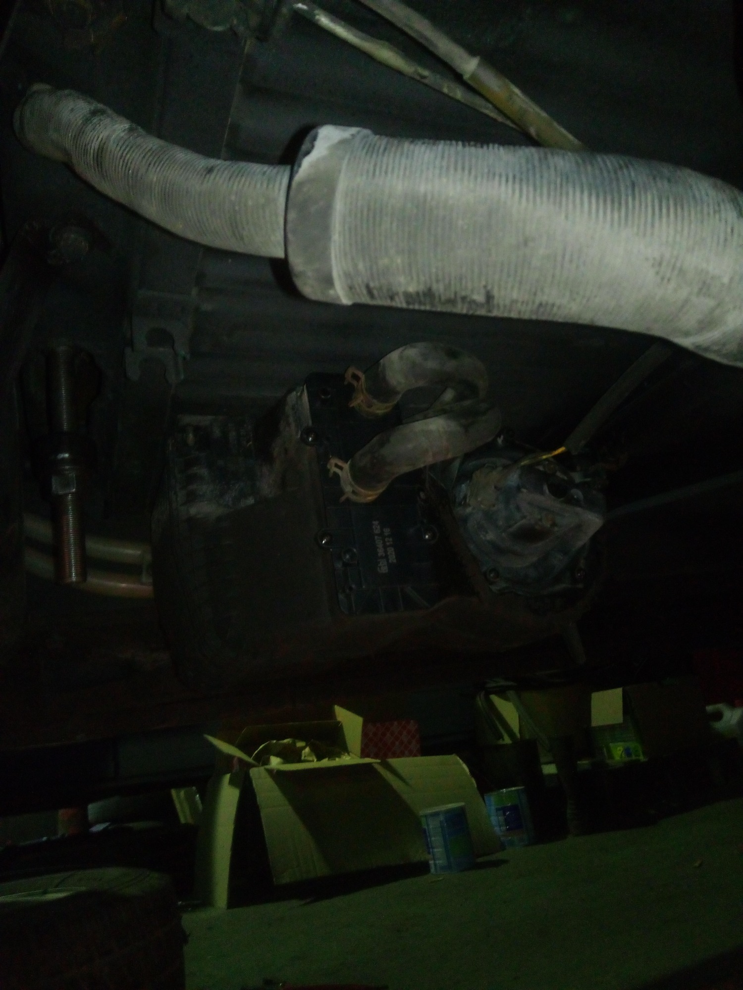

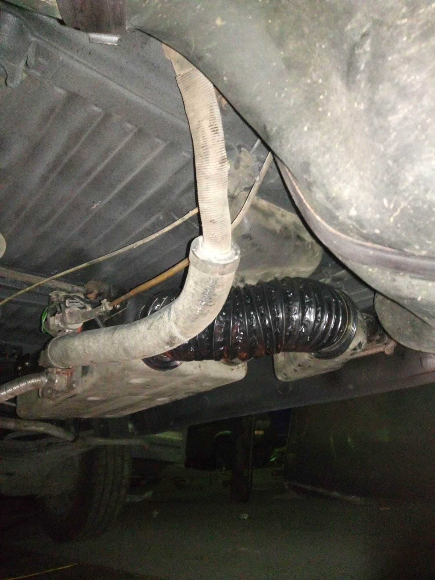

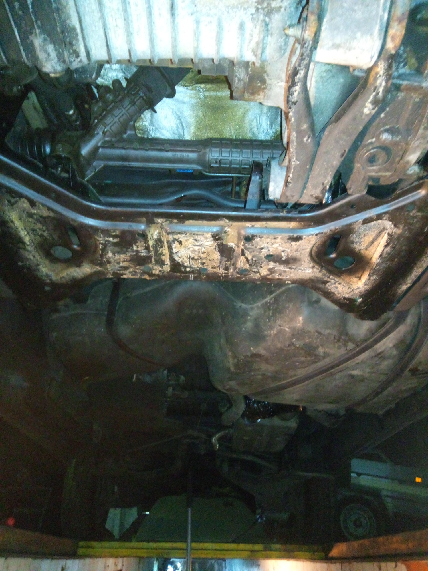

Calefacción trasera con su radiador nuevo.. calefacción estacionaria montada... la parte de abajo está a falta de poner el soporte de la rueda de repuesto... solamente..
Otra cosa a falta de dos conexiones
Y aquí solo tengo que pasar el conector del interculer por su sitio...

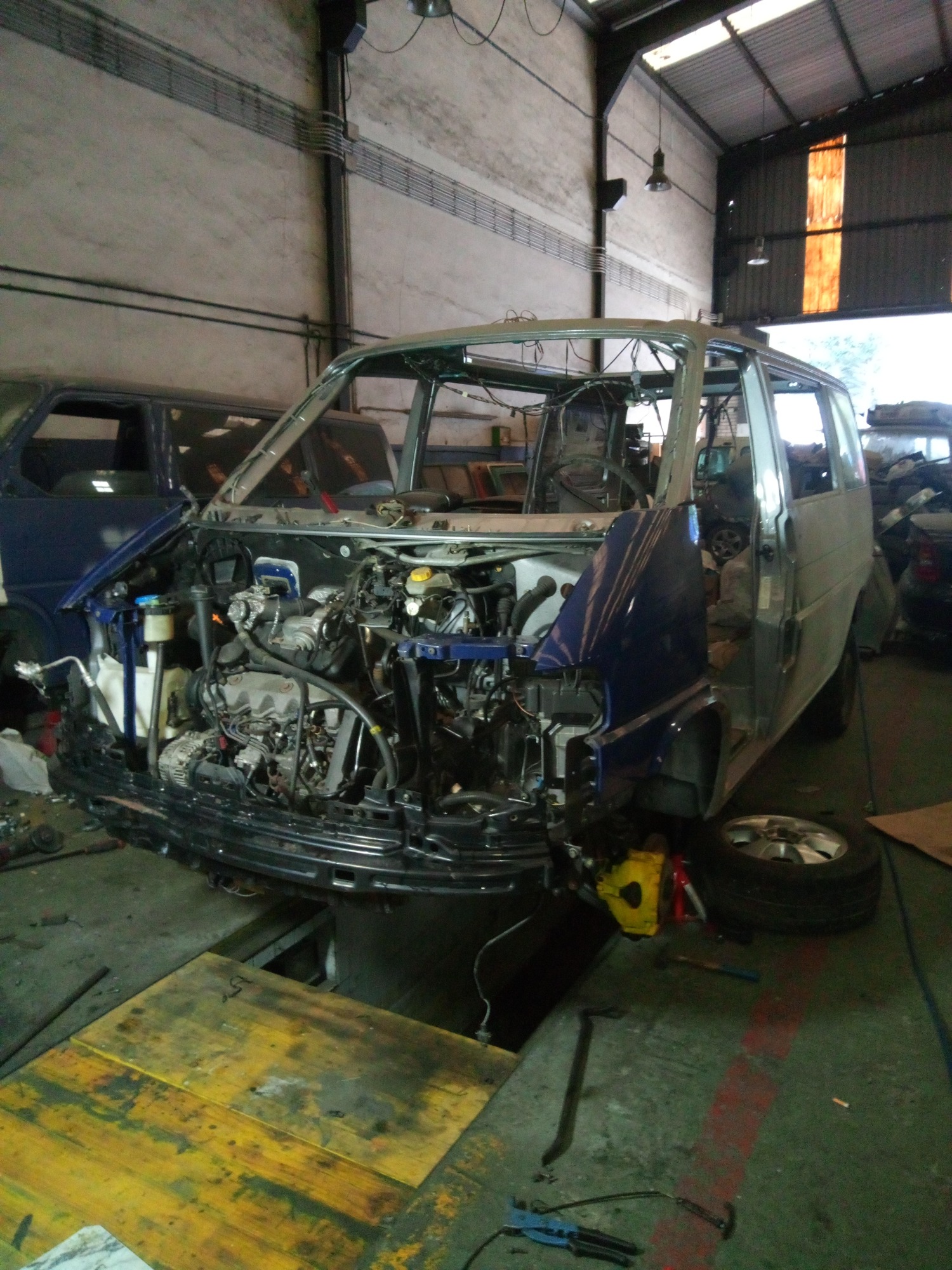

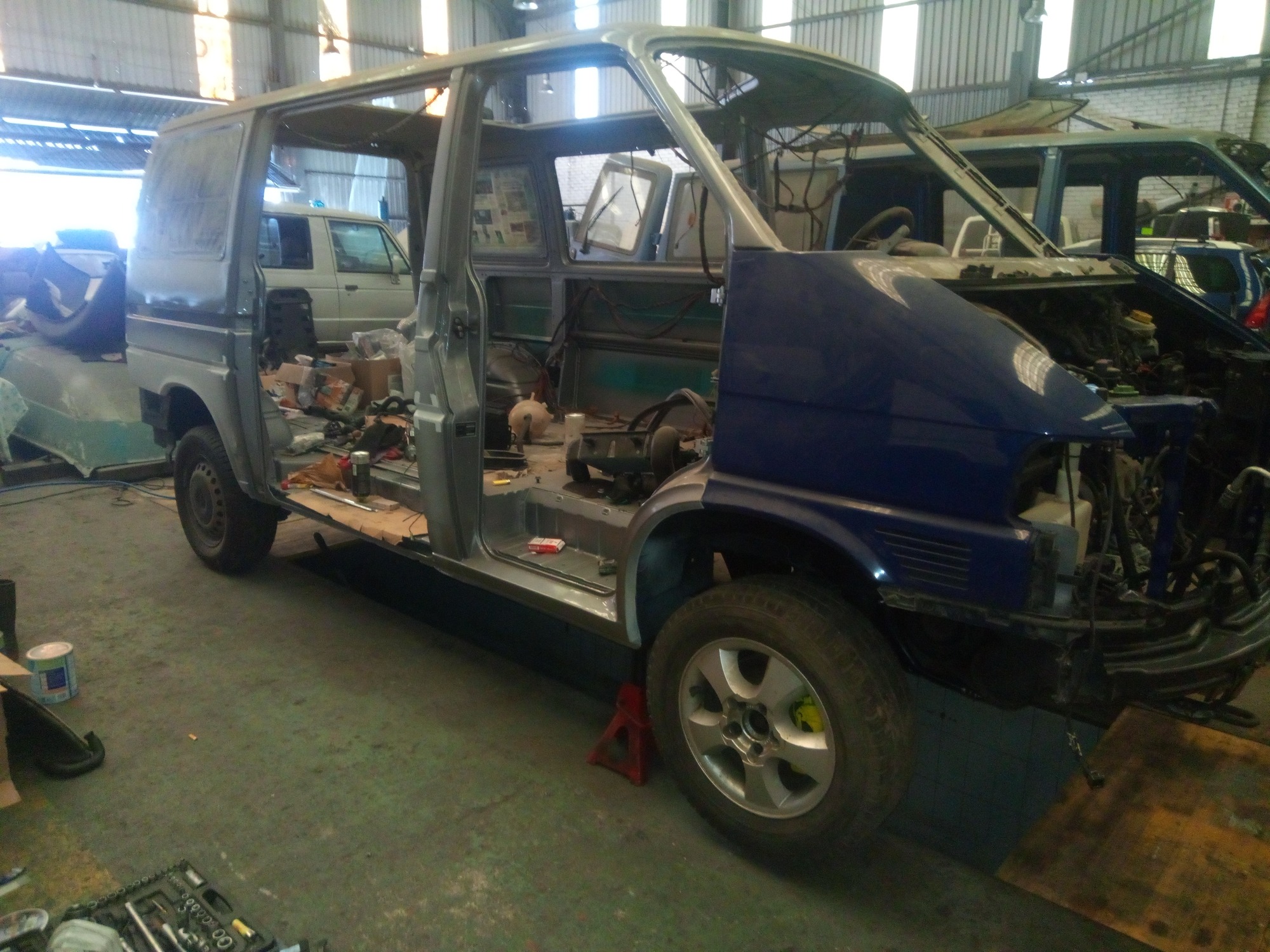

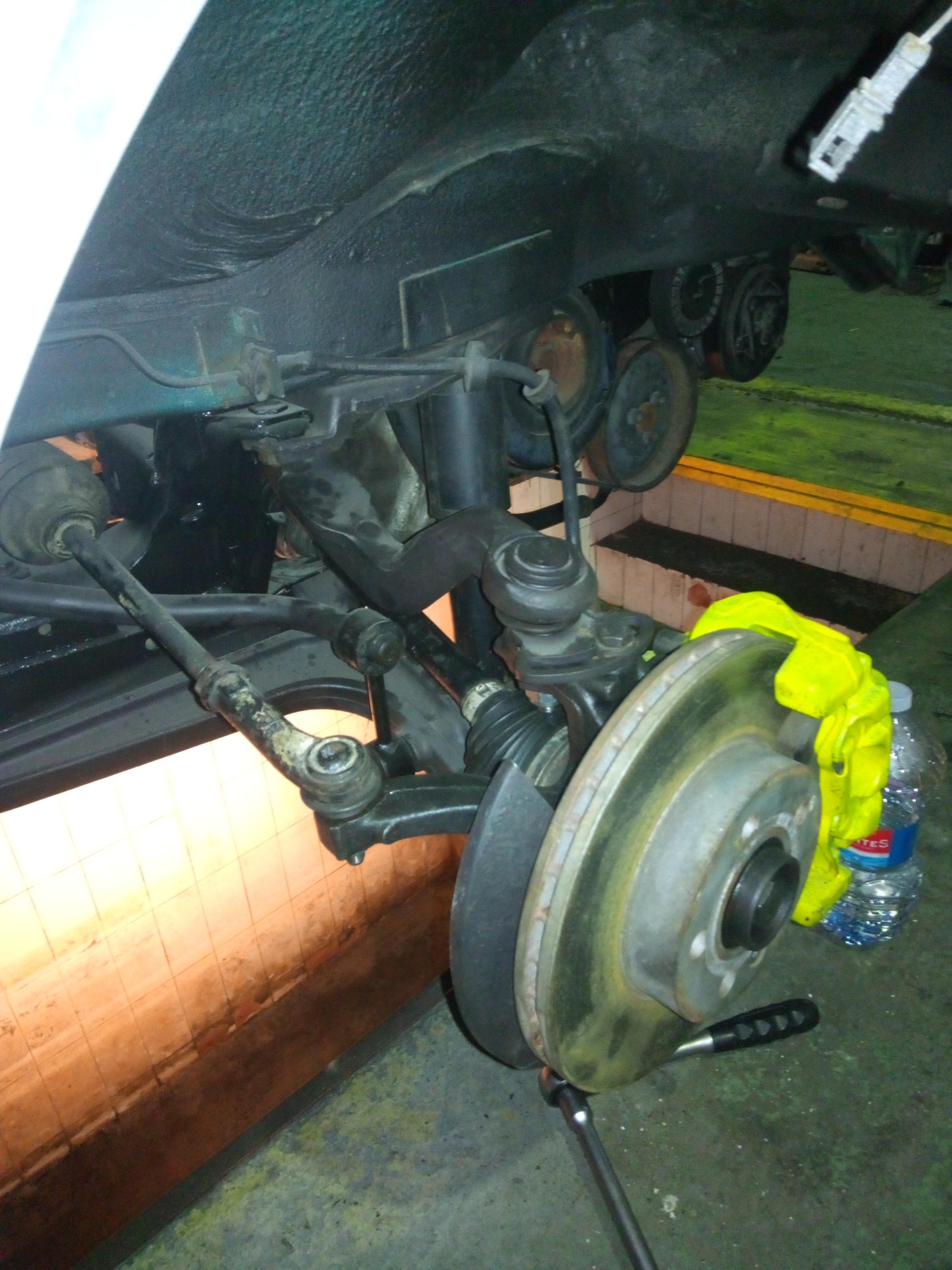

Examinó un poco y está para montar ruedas y tirar al suelo...
Pues así se está viendo la cosa...

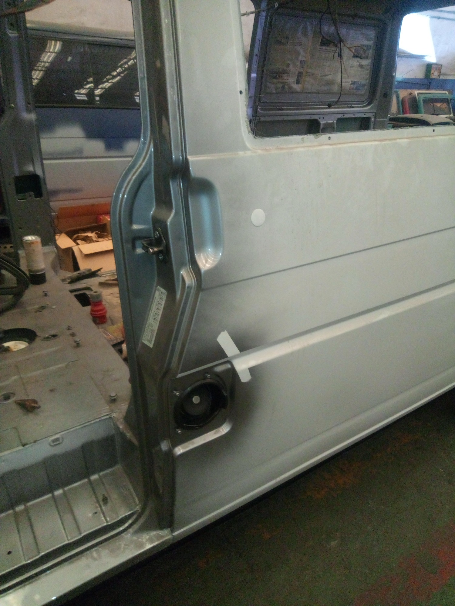

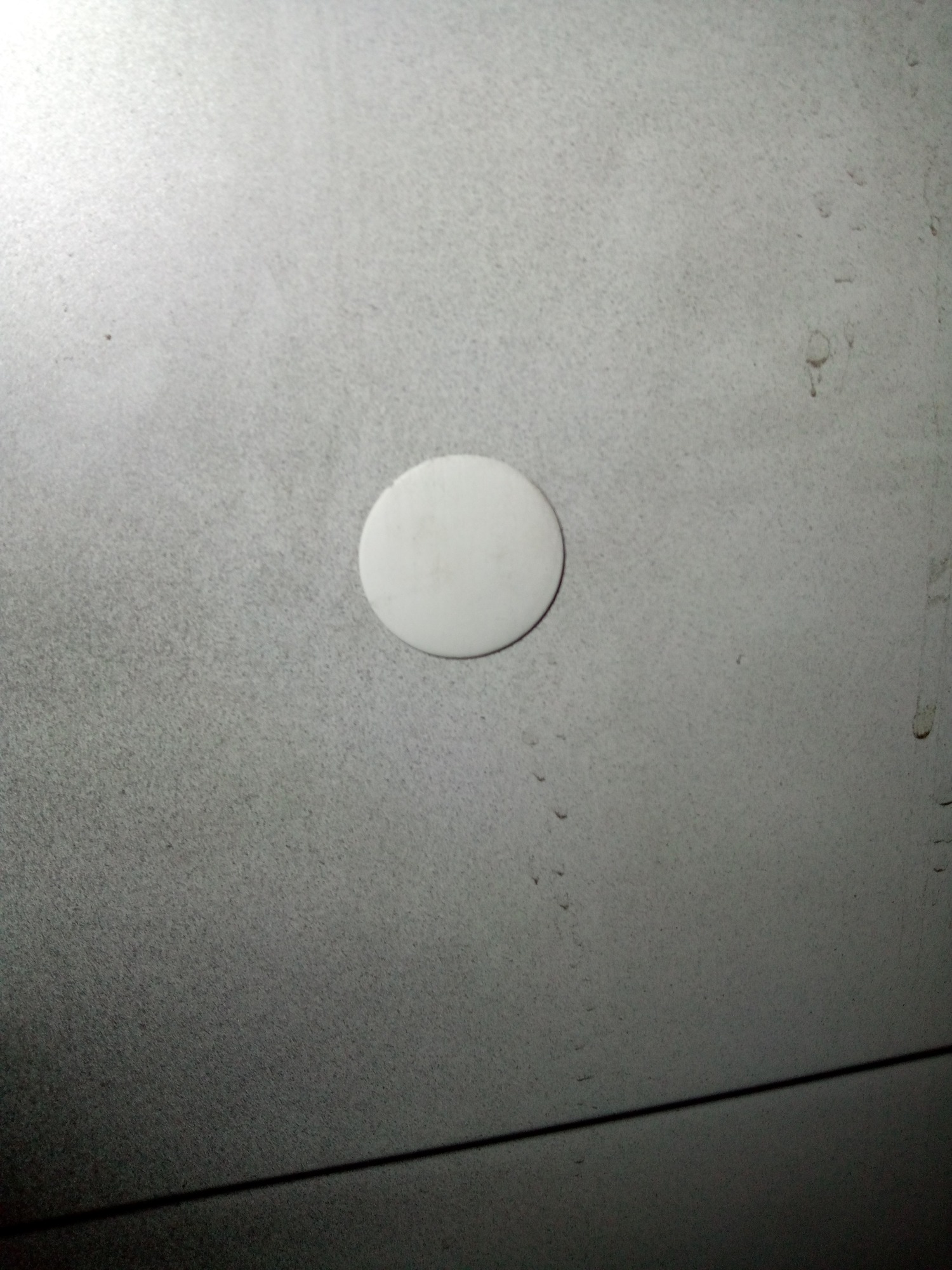

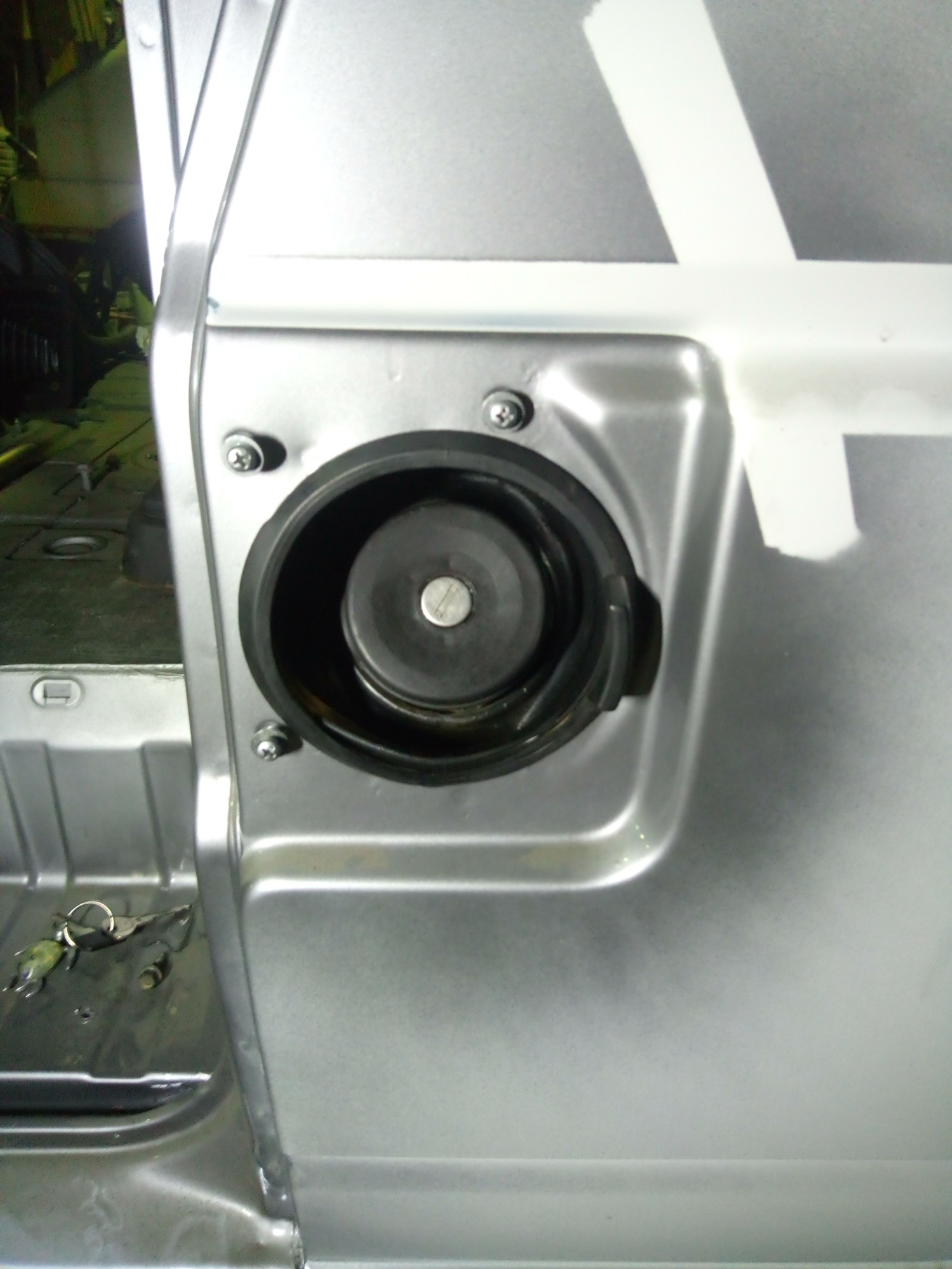

Aquí cuando encuentre un carrocero no se que hacer... yo encontré este tapón pero igual le digo para soldar un cacho de chapa...esto era la llave de la antigua alarma...

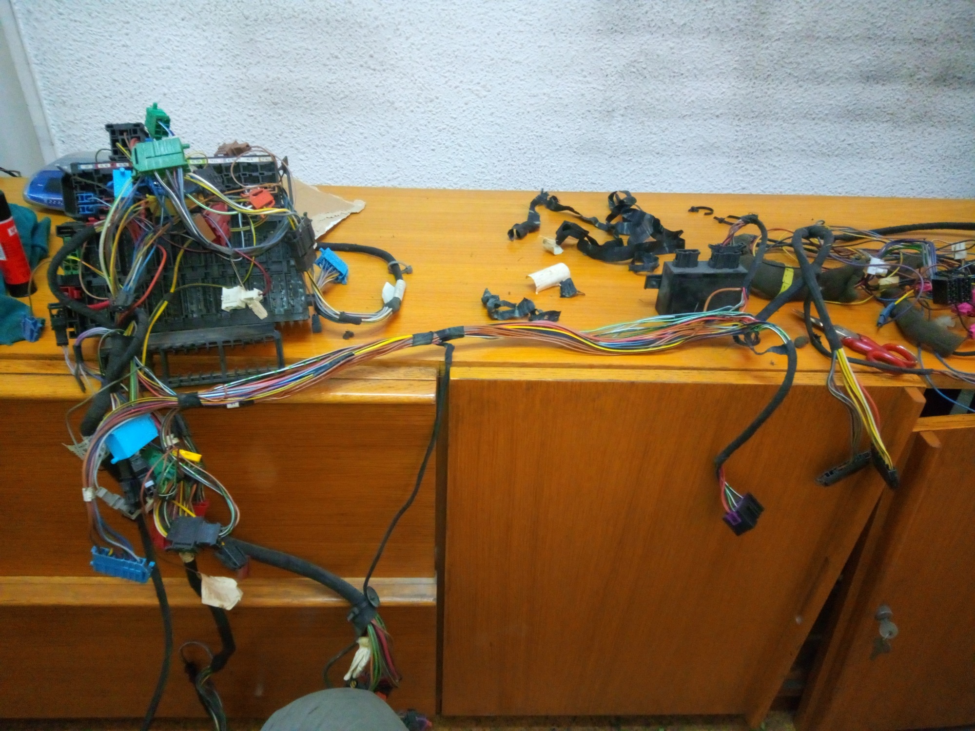

Me ha traído para la pelea de cables... que no saben por dónde les da el aire...
Esto es del interior del vehículo... así que me pongo con ello después de una descarga de emoción....NO TENGO PALABRAS...
Después de hacer algunas consultas a JowJow.... que no se como agradecer tu ayuda tío..... eres un puto crack.... suerte tenéis los asturianos de tener a este hombre cerca.... realmente os recomiendo que si tenéis algún problema no dudéis en pasar por su taller...
Volviendo al tema....

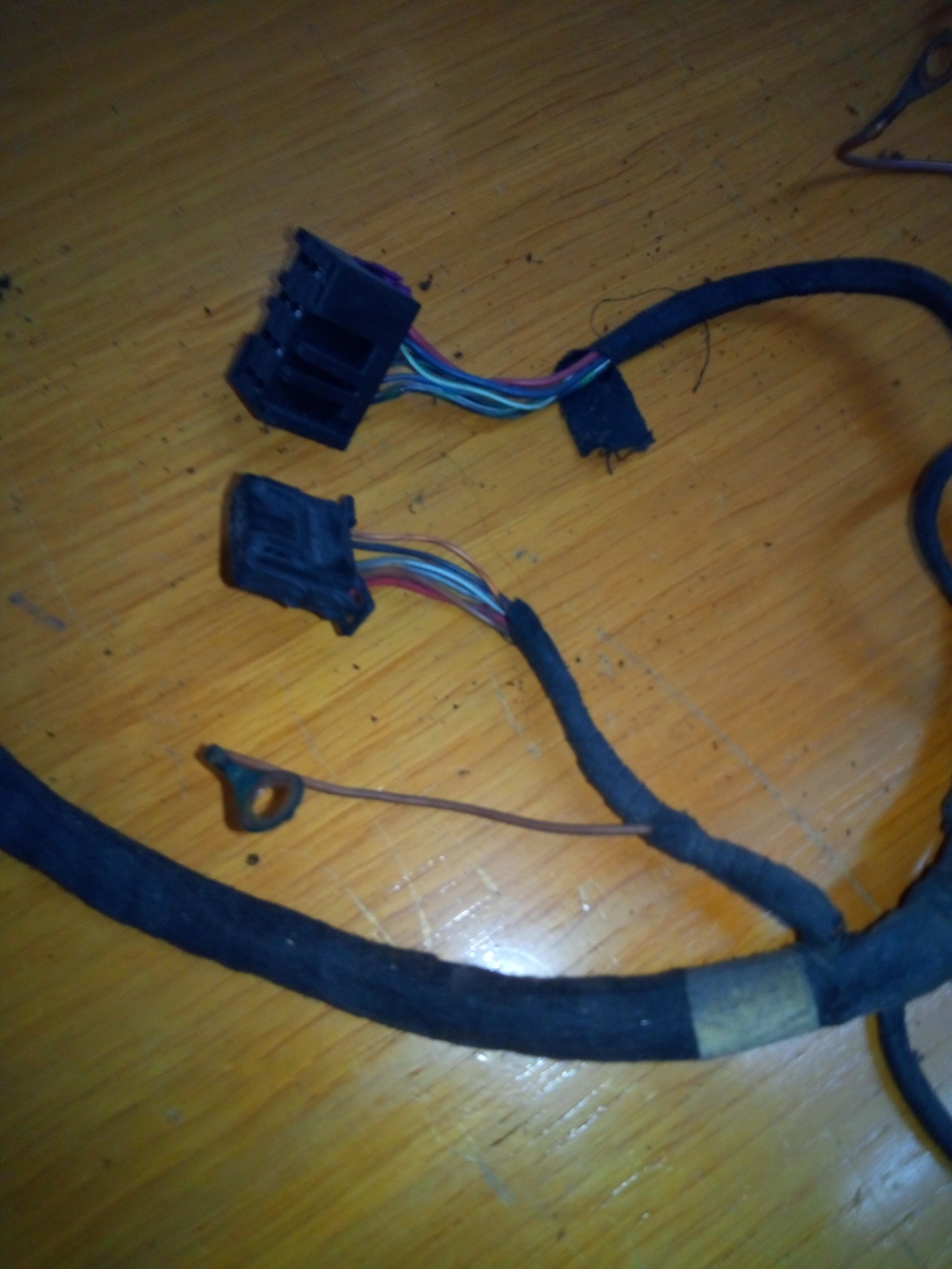

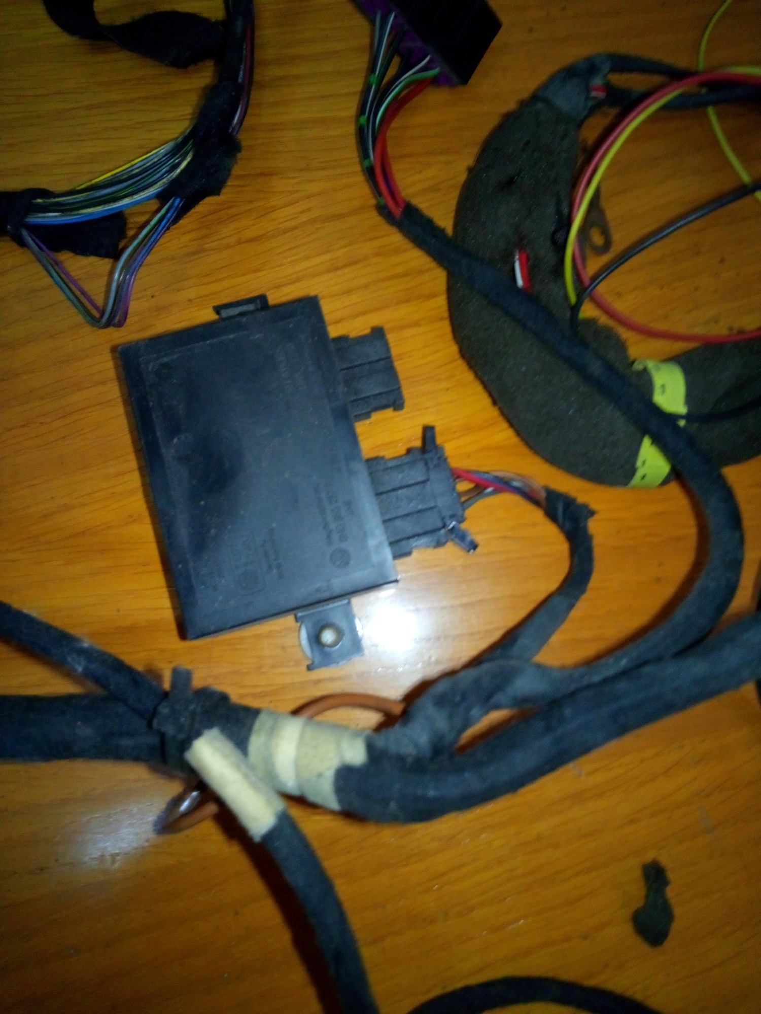

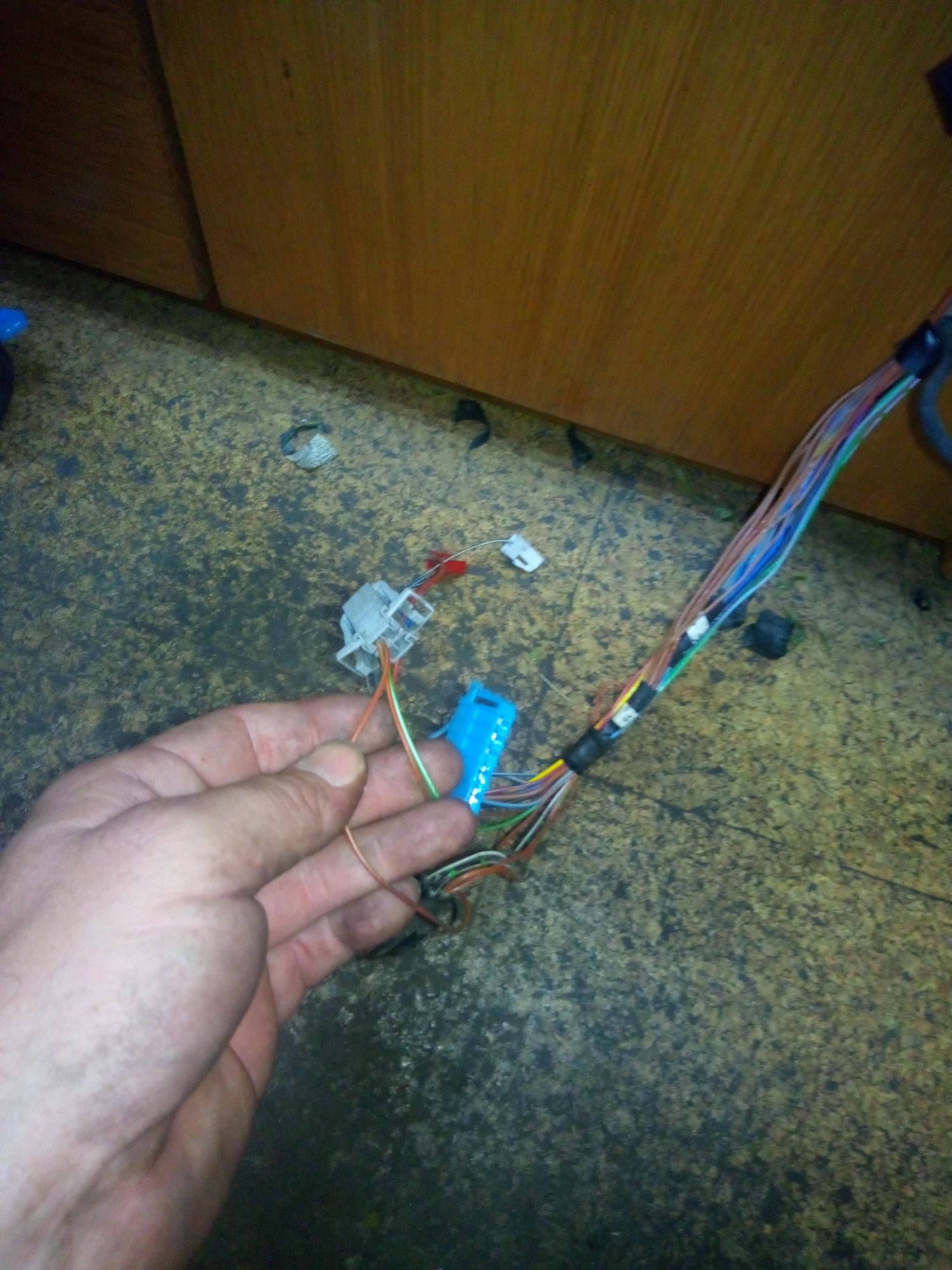

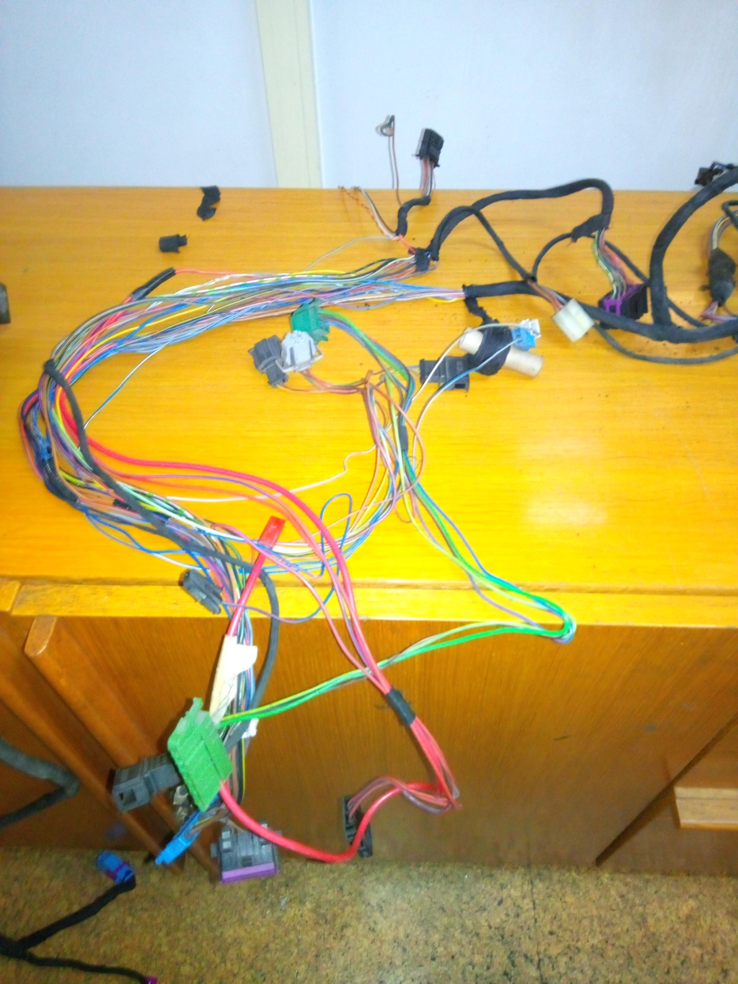

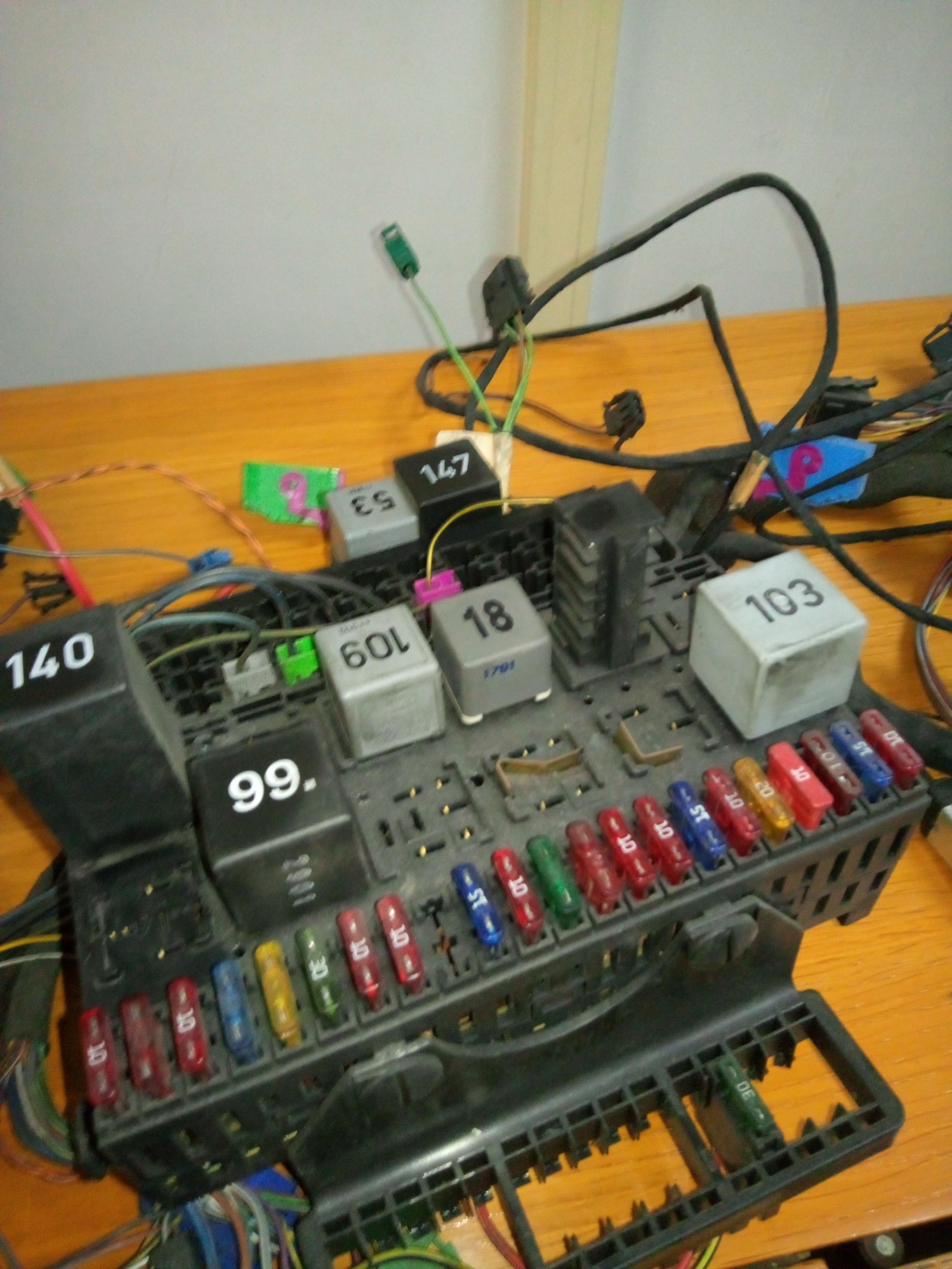

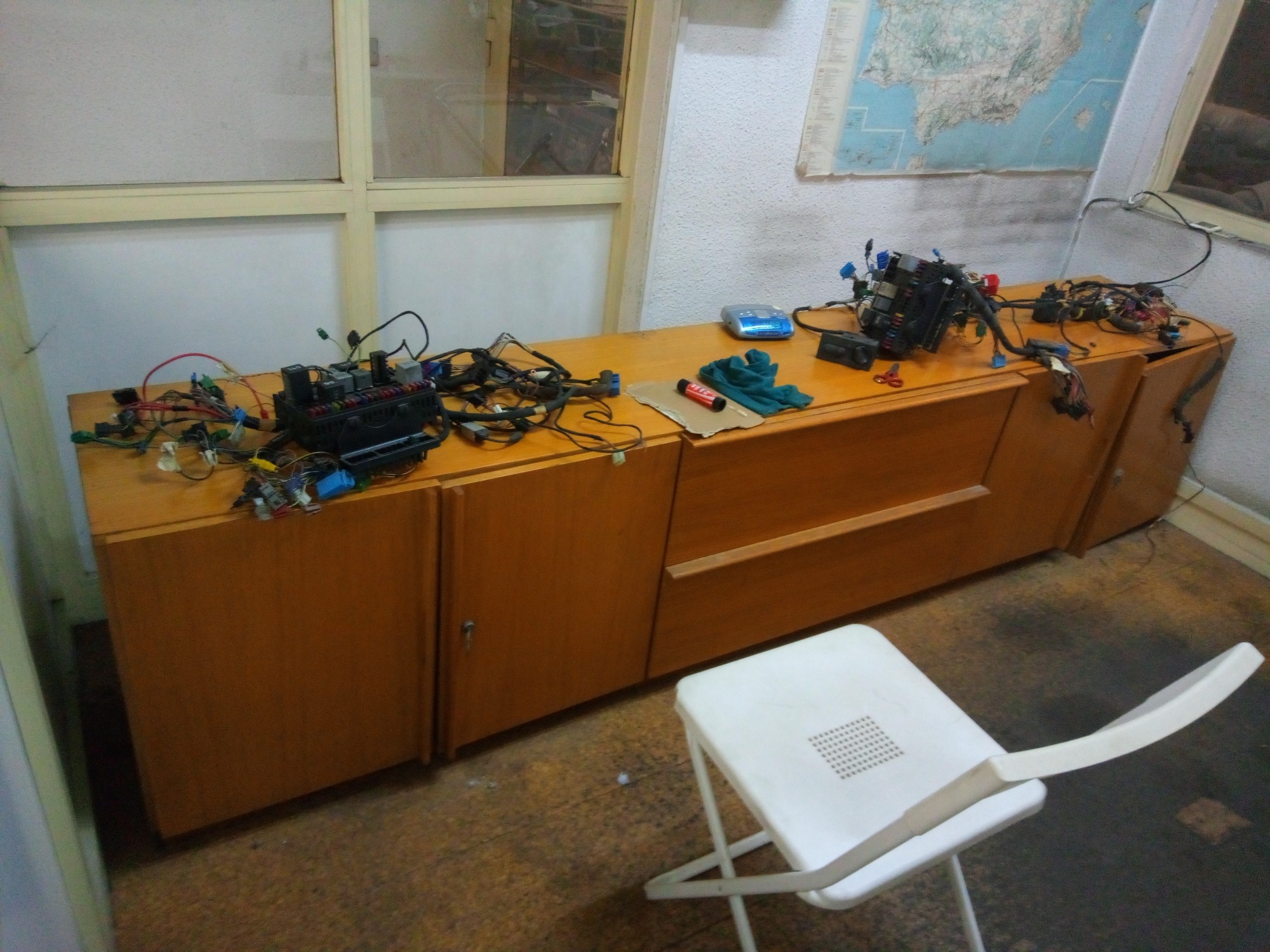

Me pongo a examinar las dos instalaciones y valoras las modificaciones que he de hacer para poder seguir con esto...

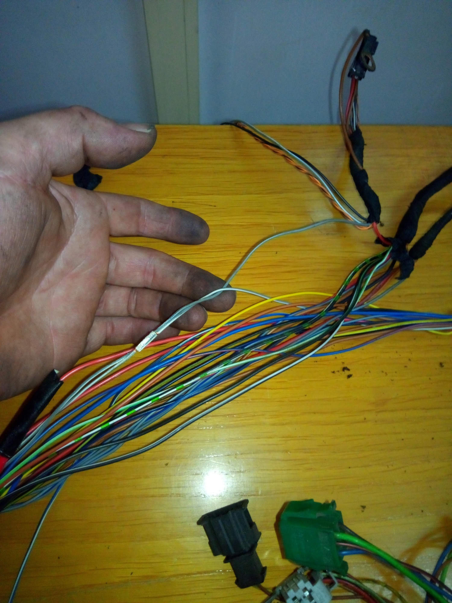

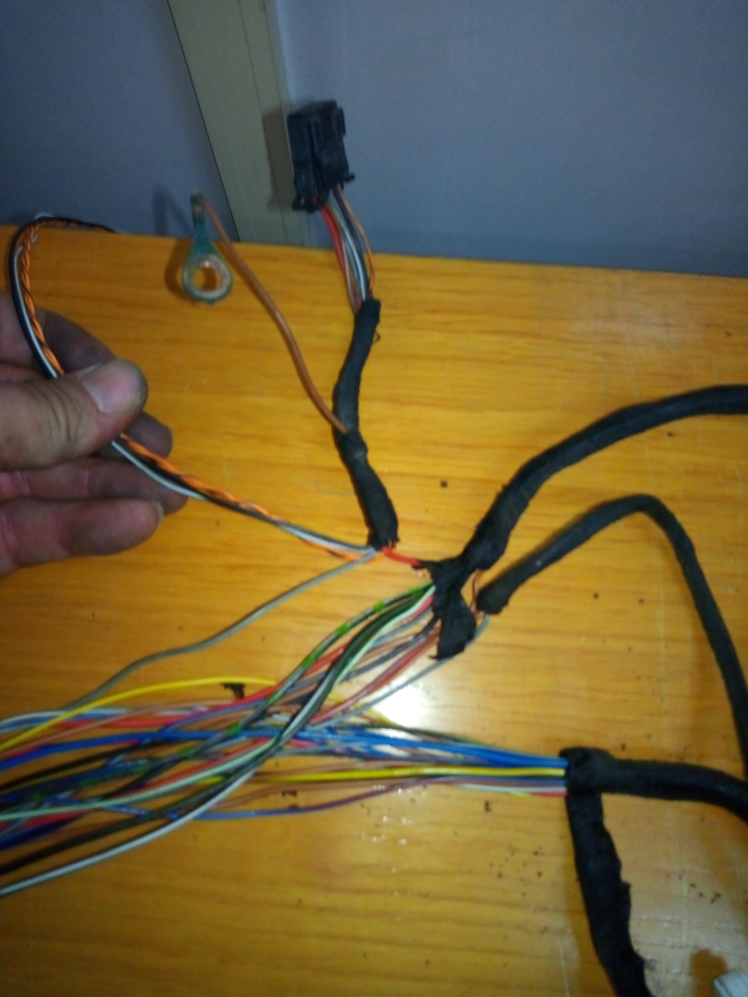

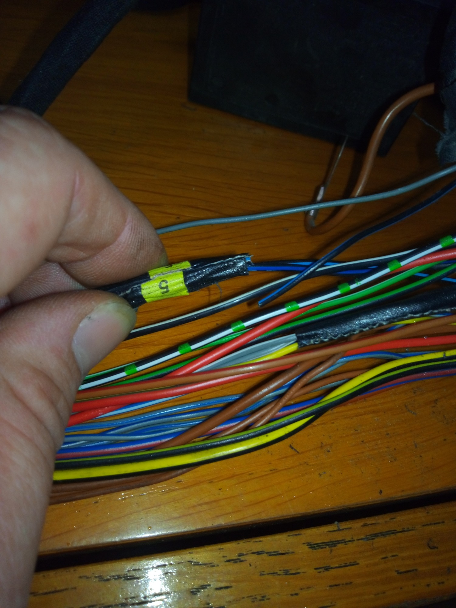

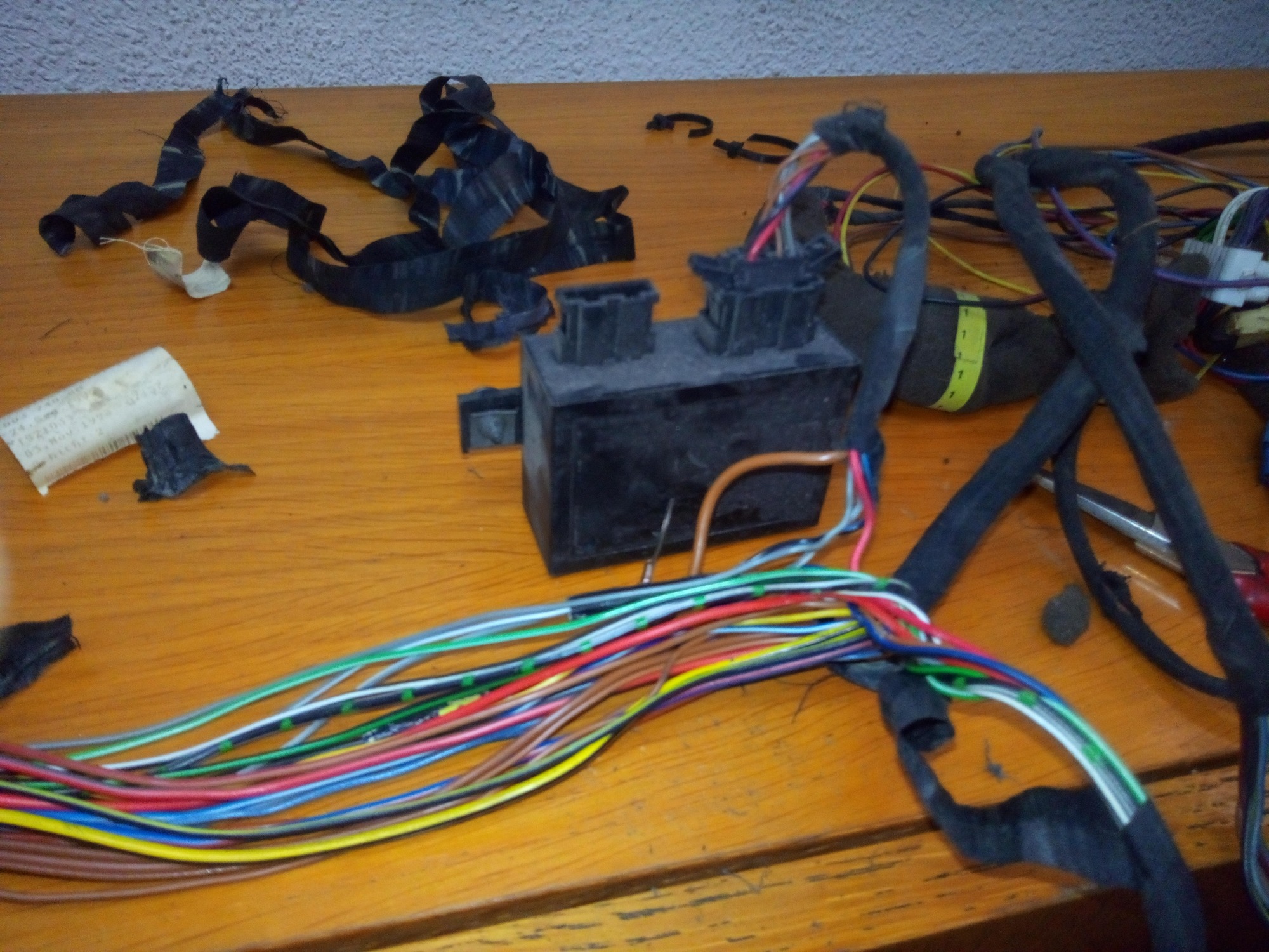

Empiezo a despellejar las mismas..

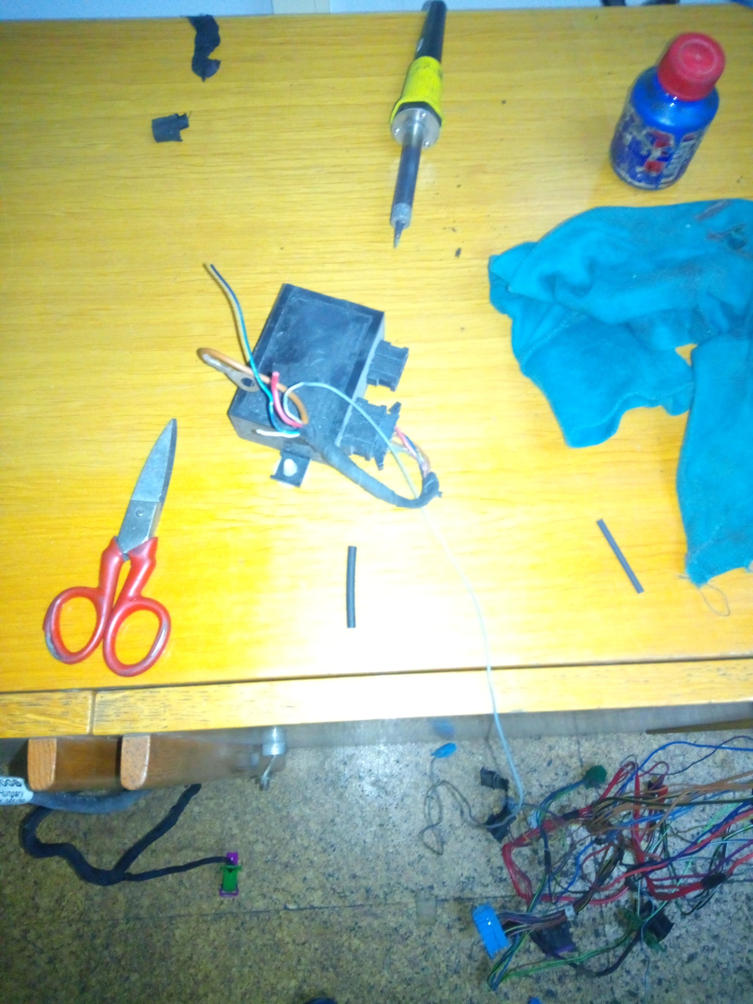

Decido modificar la parte que corresponde al sistema del inmovilizador...

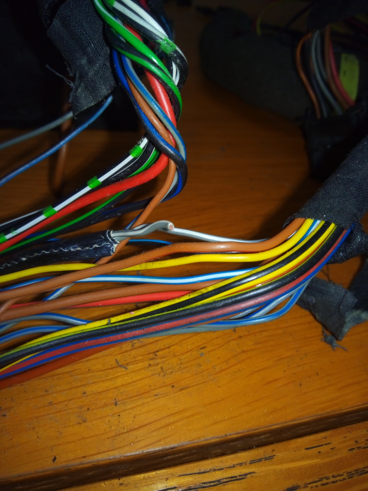

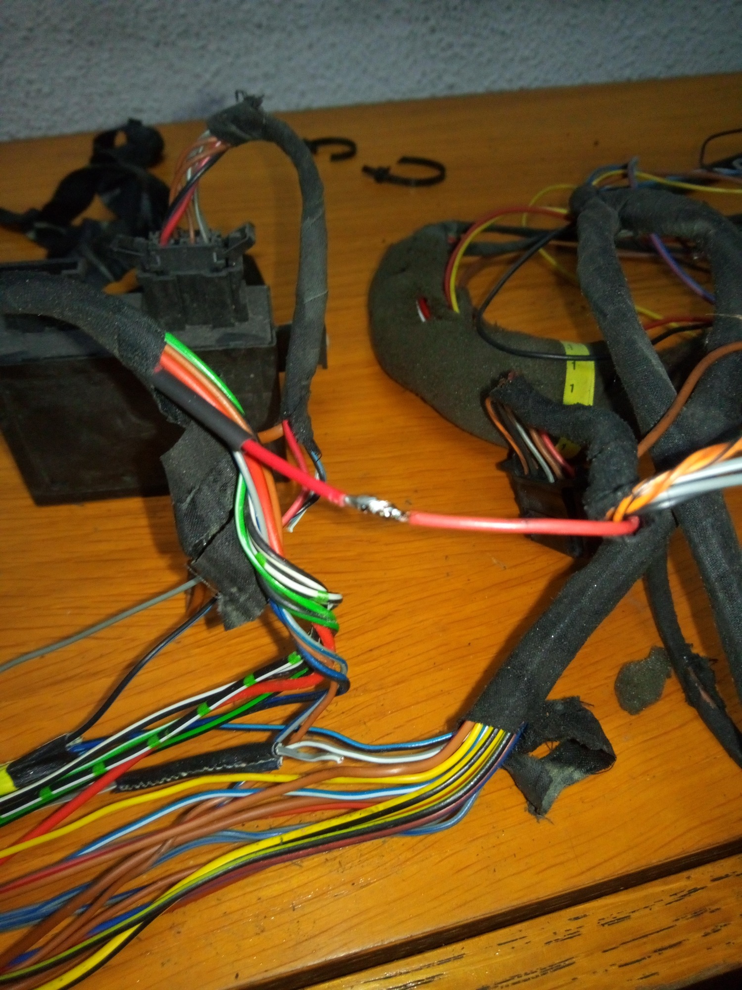

Decir que no tengo ni pajolera idea de lo que estoy haciendo eeeehhhh..mirar cómo lo tengo y no tengo ni un triste esquema de nada... que tampoco sé si sabría leerlo....esto sabéis que lo estoy haciendo para conseguir la parte correspondiente al aire acondicionado.... espero que funcione....menudo marrón que es esto.... ya una vez modificada esta parte me doy cuenta de otra diferencia que se dirige a la parte del cuadro...esto es de una...

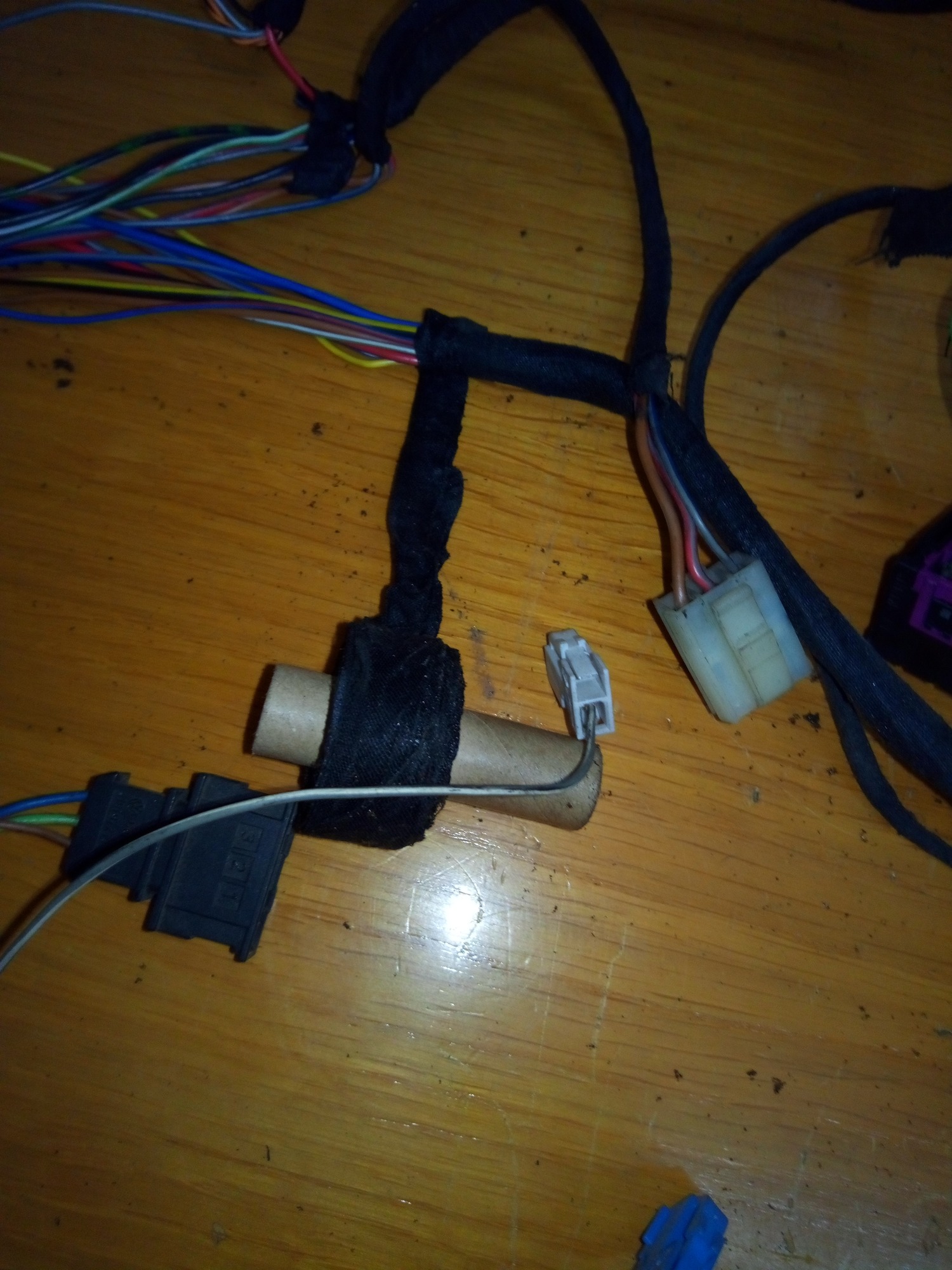

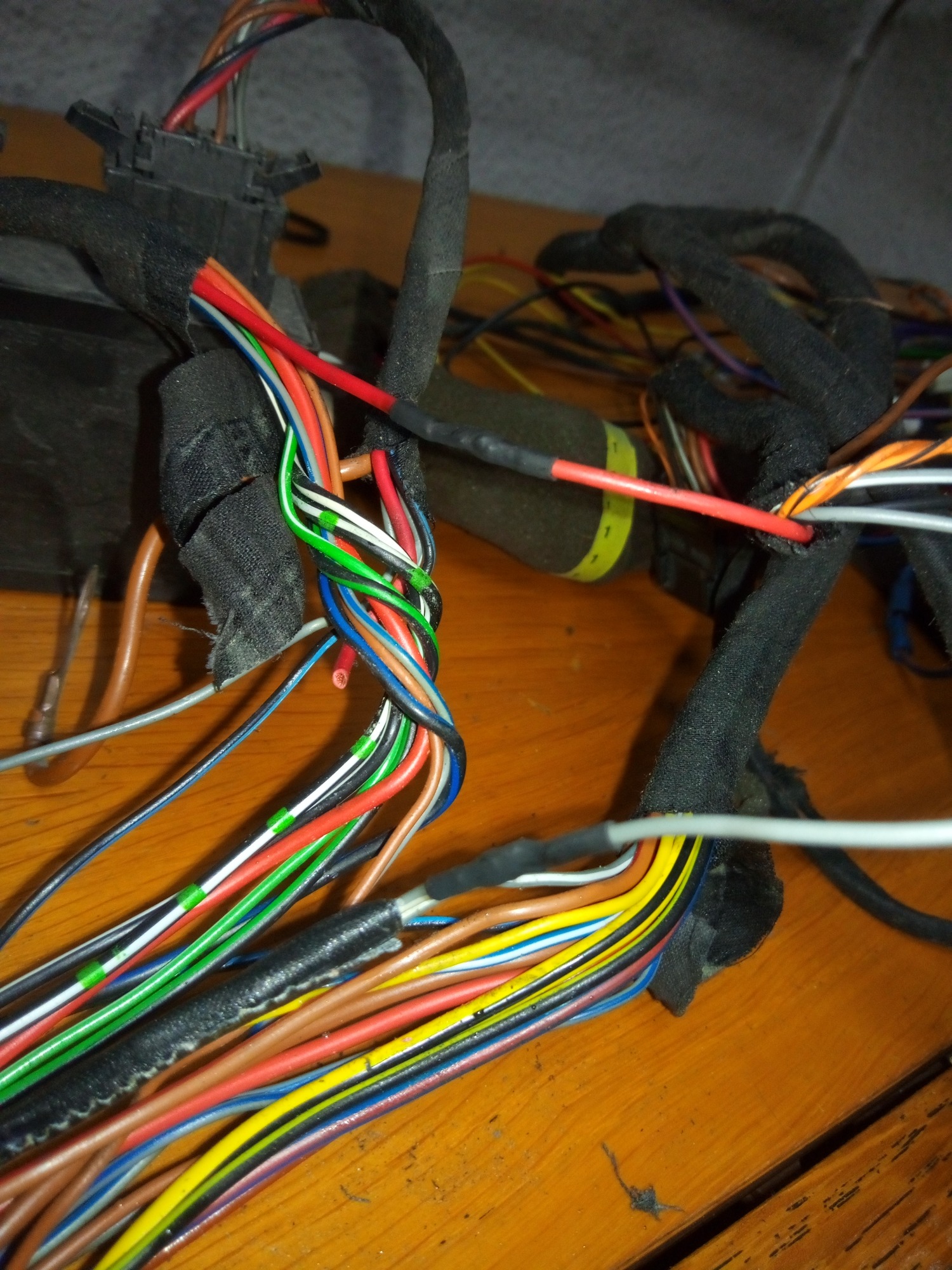

Y esto de la otra...

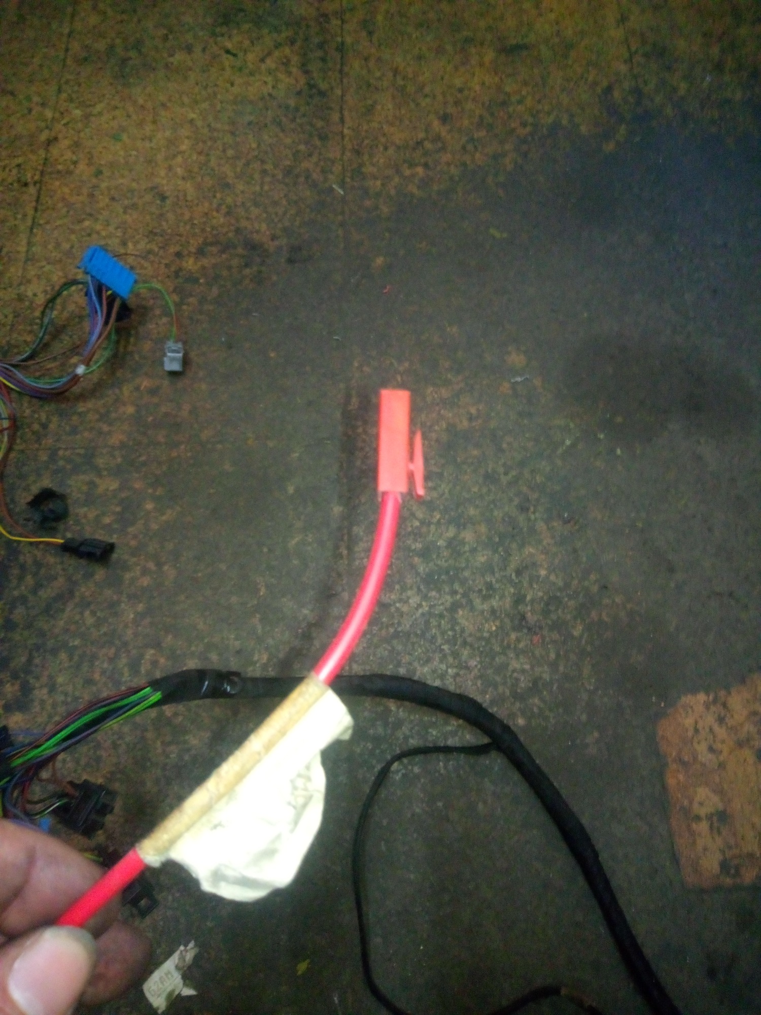

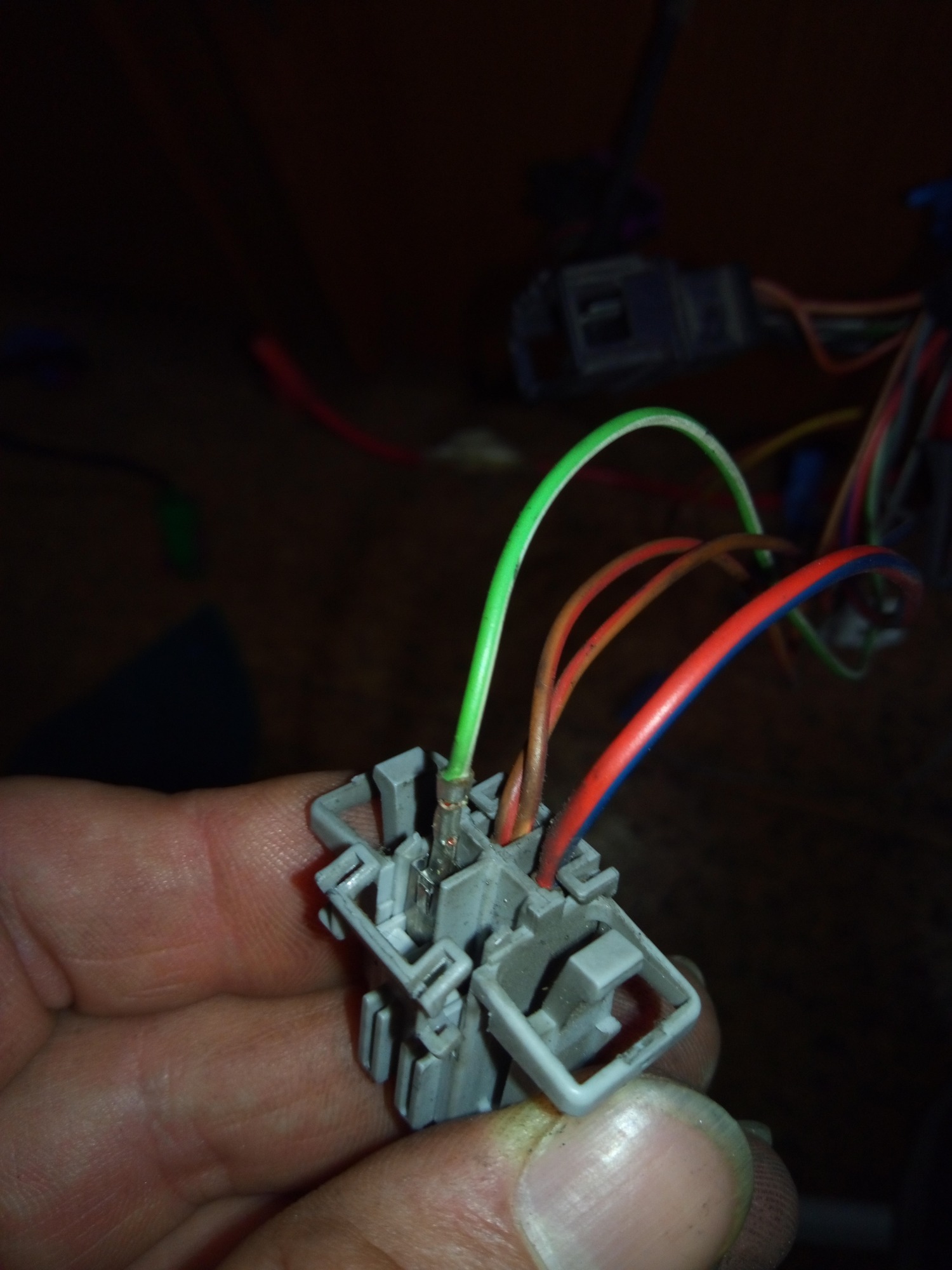

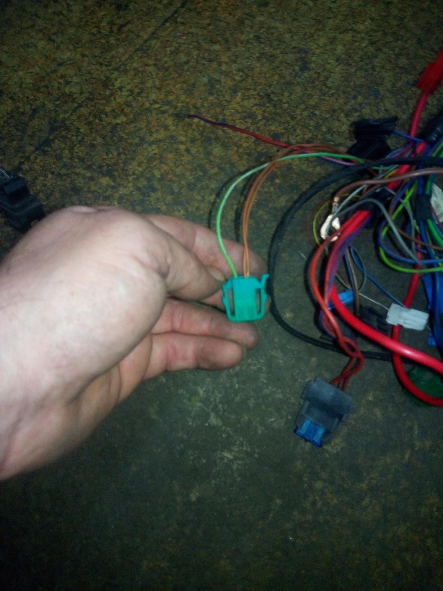

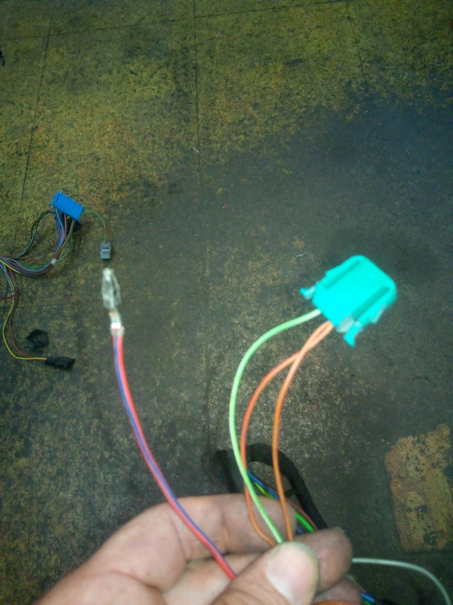

Sabemos que una va con canbus y la otra no.... por eso es este lío....saco pines y cambio de una a la otra.... aquí ya vemos que ahora mismo me falta un cable... parece ser un positivo....
Y en esta otra me sobra el mismo.. azul rojo que comunica con el positivo este...

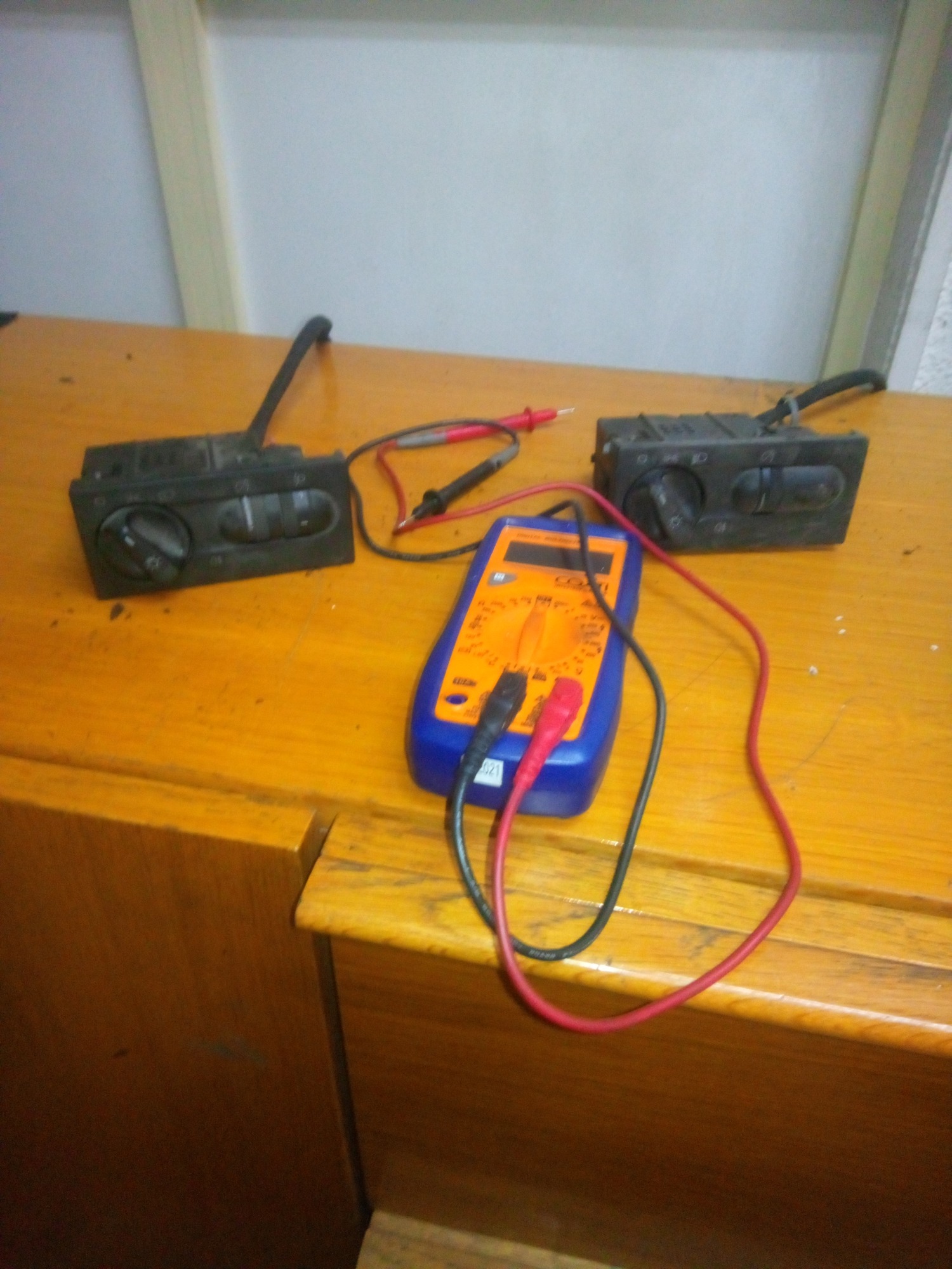

Y otra cosa que me estoy dando cuenta.... que también tengo que cambiar los mandos de las luces...
Uno tiene regulación de altura y el otro no....
Pues así va la cosa.... espero no estar jodiendo funciones de una y acertar con lo que necesito para la otra..... otra cosa que veo ahora mismo... relé del aire acondicionado... que se me quedaba en la caja equivocada...y sin más.... ya reposando un poco mis dolencias de las manos iremos a intentar meter esto en la furgoneta... haber si conseguimos que arranque y no se echen tanto las manos en la cabeza los talleres.... cuatro negativas por el momento....no me la quieren pintar...dos por saturación de trabajo y los otros dos no se porque.... que las negativas ahí están.... haber si consigo que vengan otros dos a verlo.... que uno me está dando largas y el otro le visitado hoy....este segundo me dice que viene el martes o miércoles... haber si tengo suerte...

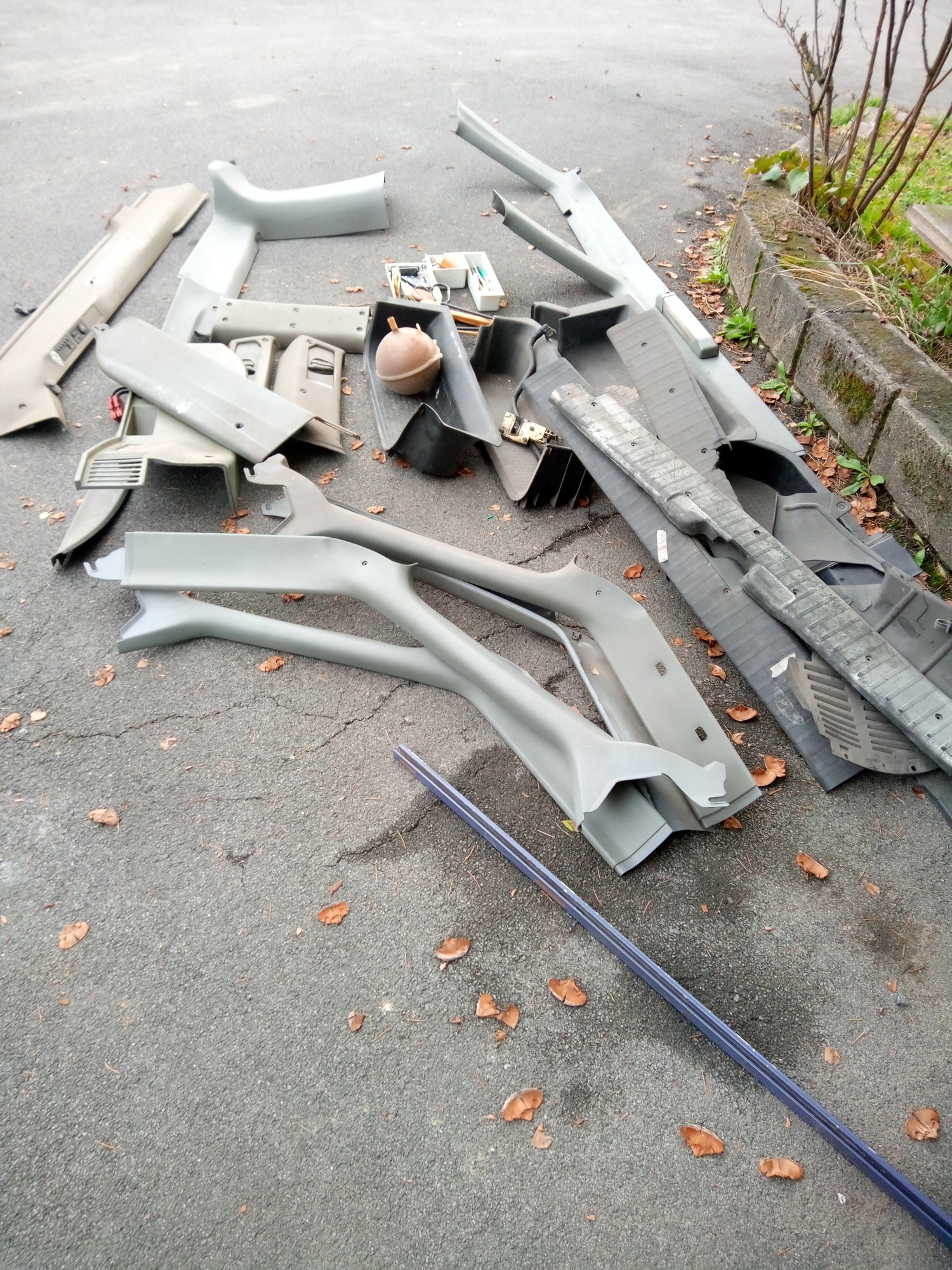

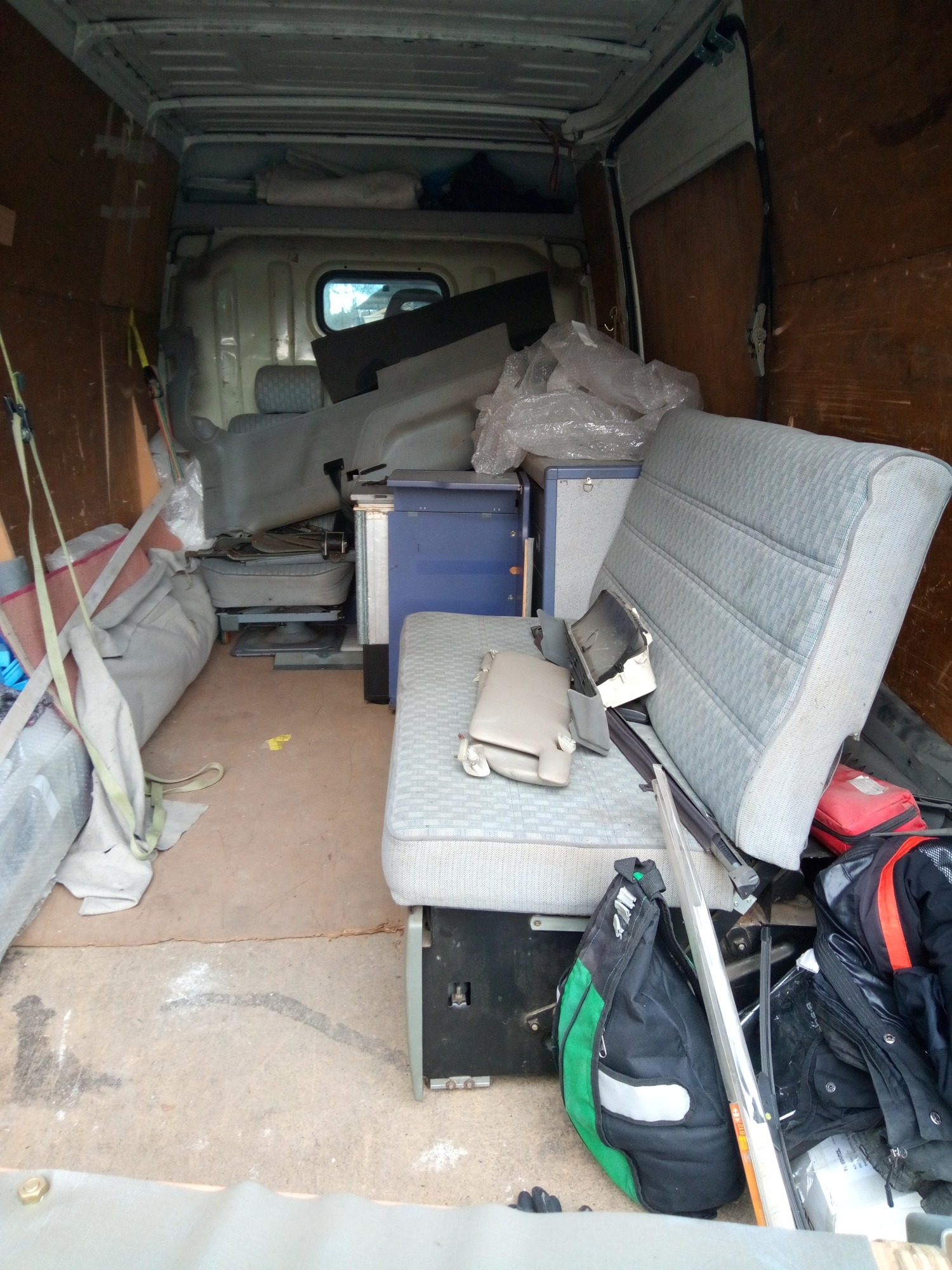

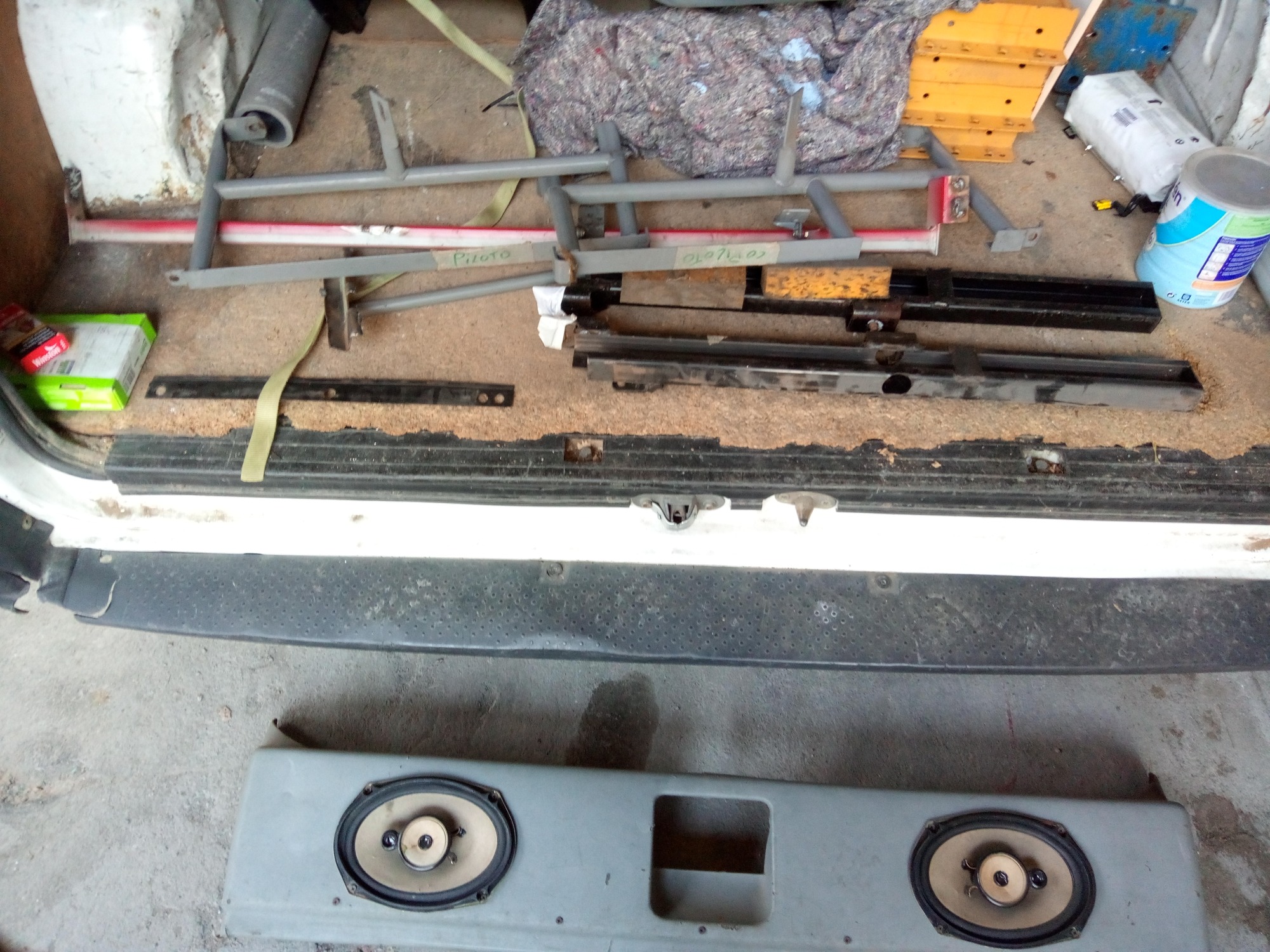

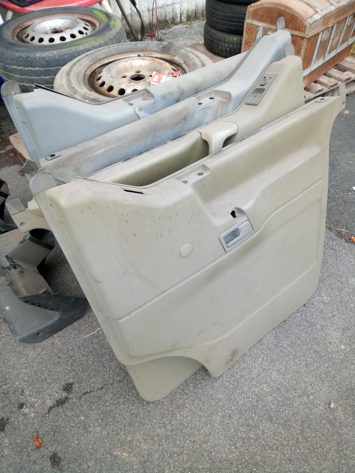

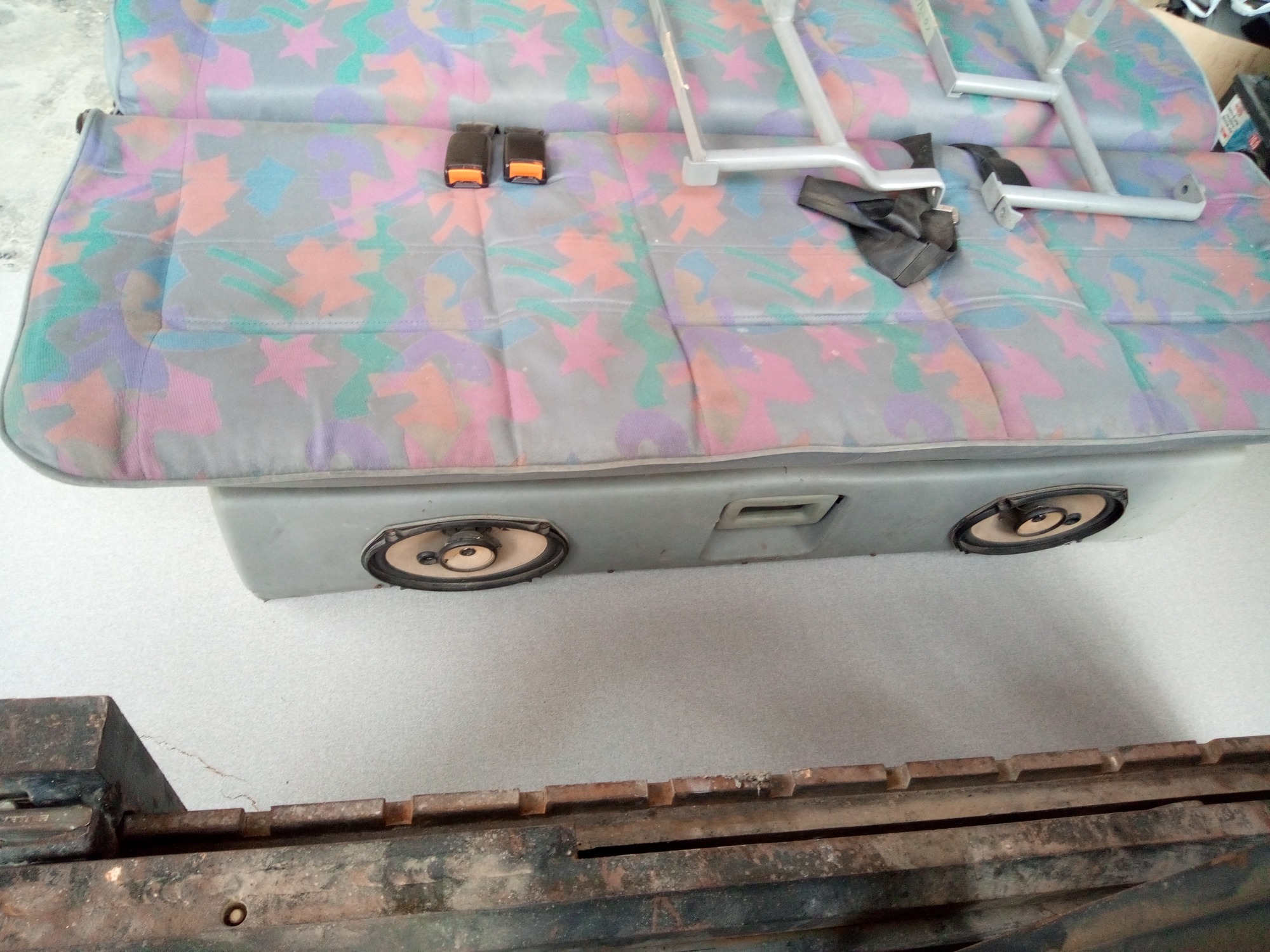

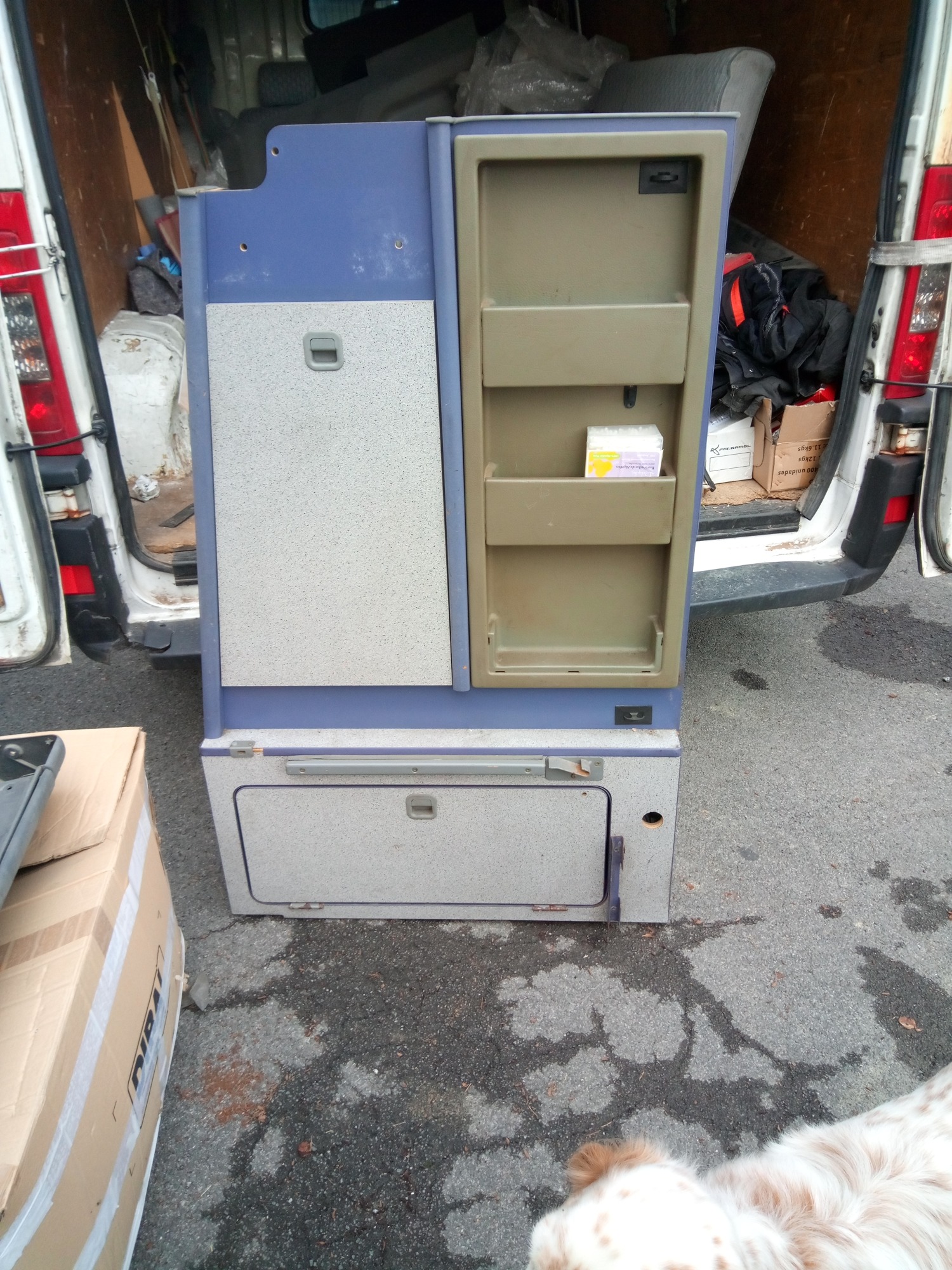

Buenos días gente..... aquí seguimos intentando recuperar la furgoneta.... como yo no estoy disponible física ni sicológicamente pues buscando quién me pueda avanzar la misma.... la furgoneta ya la tengo en un taller de carrocería.... ahora mismo intentando solicitar un crédito para poder cubrir los gastos que ello supone..... los muebles los he llevado a un taller de carpintería para ver si se les puede dar una nueva estética... en estos días espero estar también con un tapicero..... todo dependerá de lo que consiga que me den en el banco...y rezando por no cagarla en esta decisión de intentar seguir adelante con esto....apuntito ha estado de ir al cubo.... así que espero no arrepentirme de esta decisión... aquí vamos buscando y recuperando componentes de la furgoneta.... que no recuerdo ni ostias de nada... pero bueno... seguimos adelante con mucha inquietud pero bueno... seguimos que es lo importante...

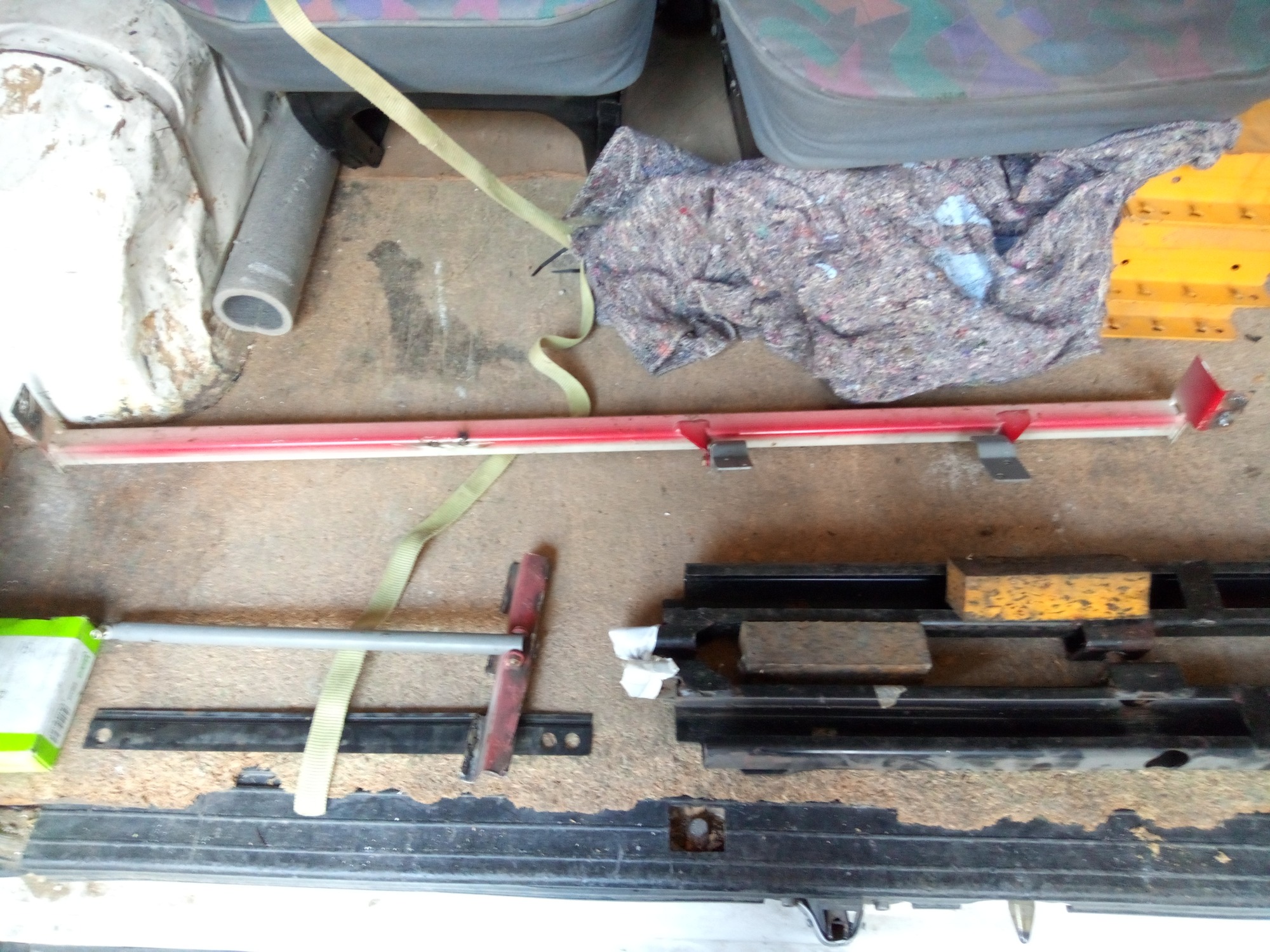

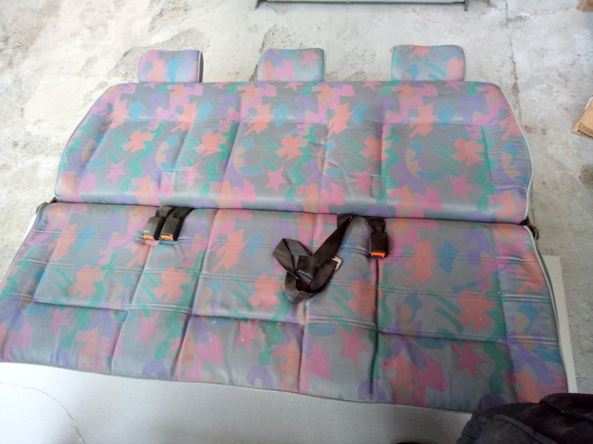

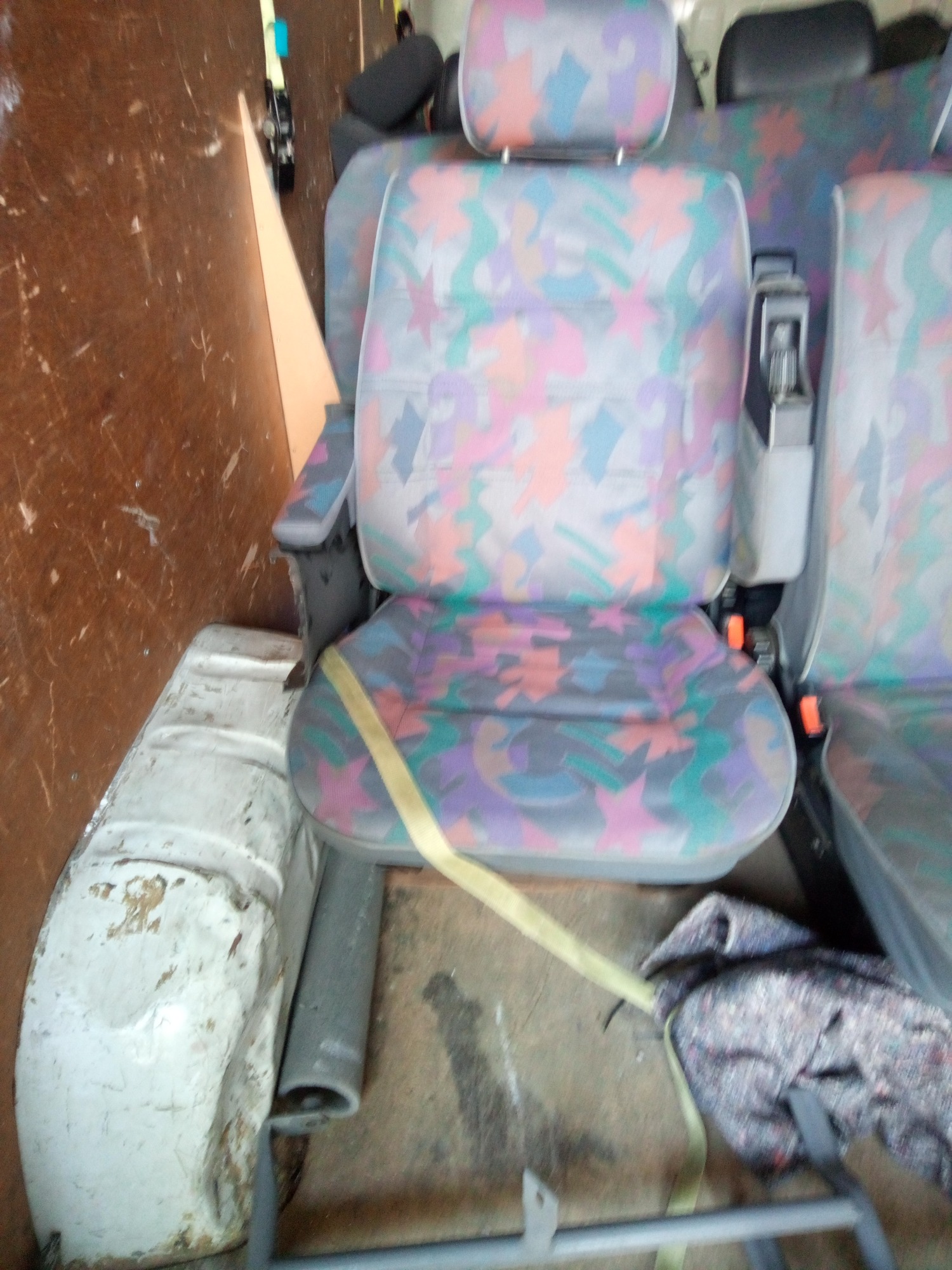

Como podemos observar tengo todas las piezas mezcladas y no se ni que es de cada vehículo.... tengo en venta un interior de Multivan... por si alguien puede estar interesado... ya que estoy quitando todo y me quedo solo con lo justo y necesario... osea...mi furgo... haber en que se queda esto...

En principio solo vendo un interior de Multivan....

Tengo el interior completo...será del 93 más menos....

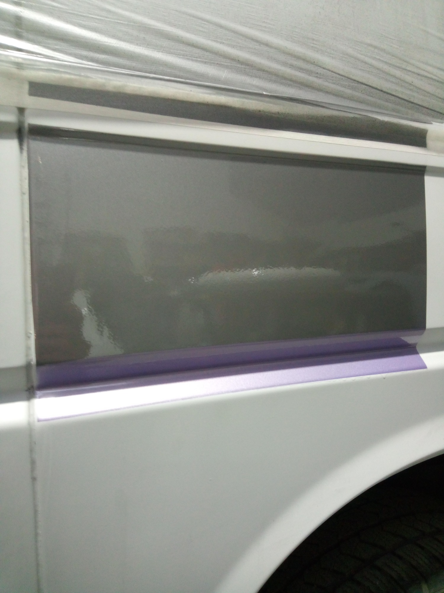

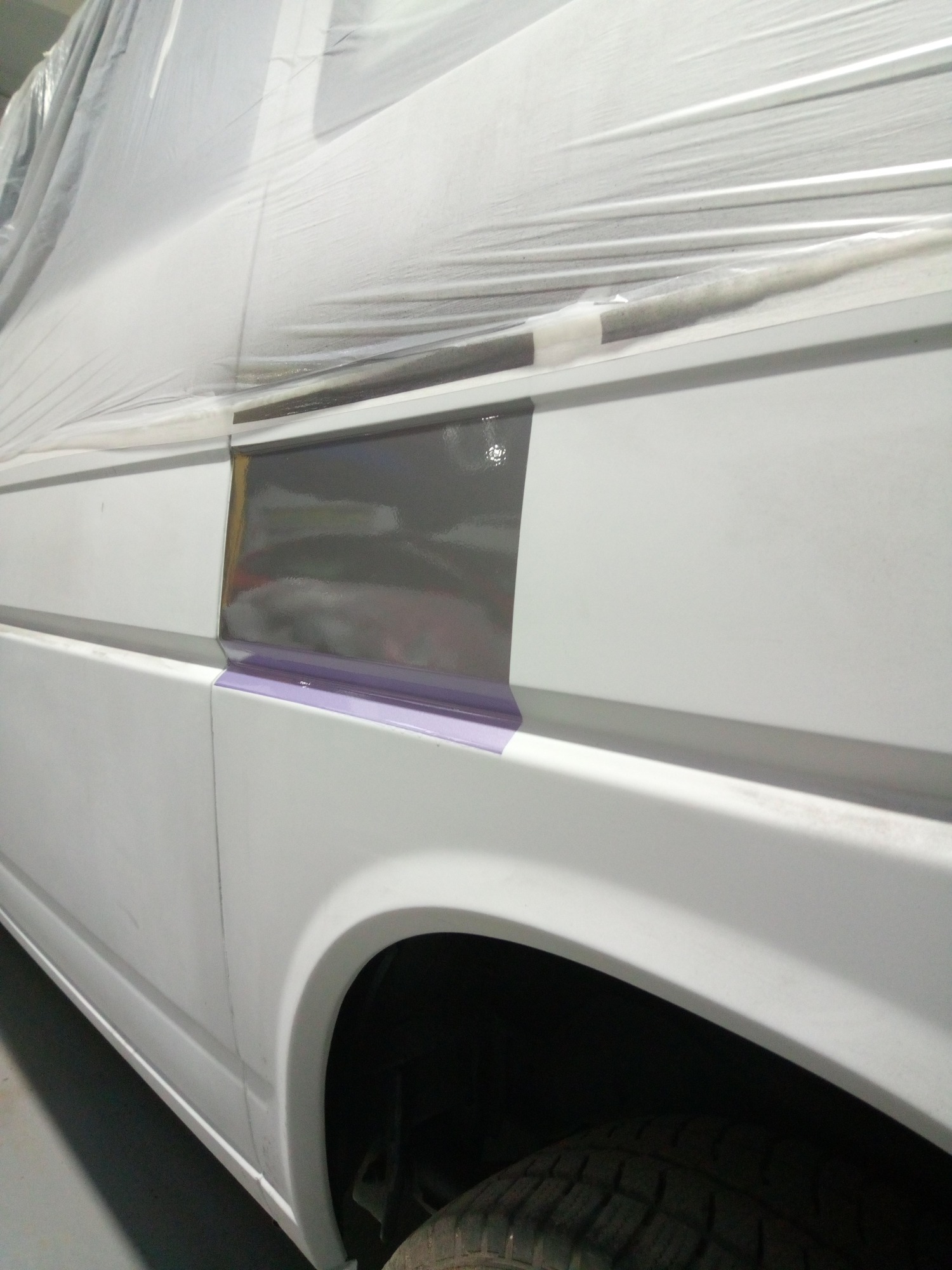

Pues nada gente... ya en cuanto empiece a encontrar piezas de la misma daremos paso al taller para que empiece con ella.....de momento me han hecho un pequeño manchado de lo que he solicitado... ahora entre comentarios de los mismos hemos solicitado otro pequeño manchado con la línea un poco más ancha... aunque yo no estoy convencido... pero bueno... habrá que verlo.... decir que ya no estoy en el lugar donde empecé con esto ...y no tengo intenciones de volver a preparar sitio....no es viable con gente que no cumple con sus obligaciones...así que tratamos de recuperar algo de economía y recuperar también un poco de estado de ánimo.....de momento esto tenemos....

Pues eso.... según veis las fotos esa es más menos mi idea....y después no se si poner un vinilo imitando un poco a las t5... Pero queda en duda todavía .... alguna opinión o sugerencia????
sejo
Opinión sobre la pintura?
Yo soy clásico para esto, en gris entera o un color cercano a alguno original, el bicolor no me convence en las t4 aunque las hay muy bonitas.
Piensas en gris con la franja morada?
