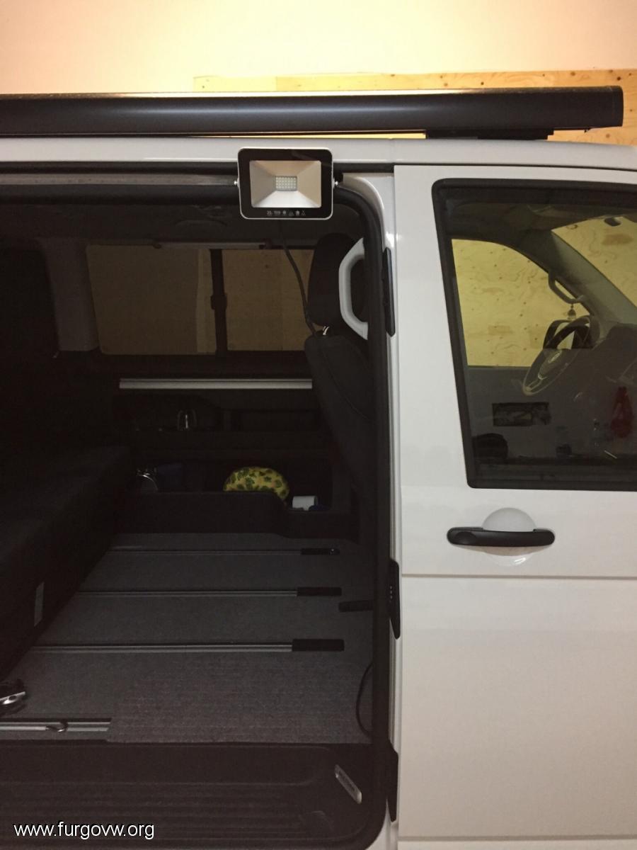

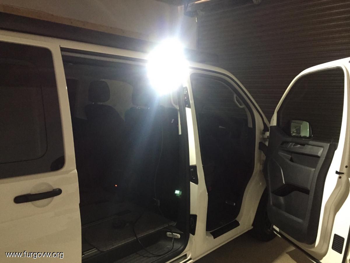

Esta semana santa estuve una semana entera de ruta por el sur con la furgo, ibamos con otra pareja y lo que hechamos mucho en falta fue una buena luz para la hora de cenar, poniamos los tipicos fanalillos del decatlon y la luz interior de led que alumbra mucho, pero no como para cenar en la calle viendo bien... Total que el ultimo dia coincidimos con unos amigos y a la hora de cenar enchufo su foco leed de tan solo 20w al conversor a 220v que tiene y se hizo de dia!!
Pues nada mas llegar fui a montar el convertidor de 12v a220v y ya no solo para el foco sino para un secador, ordenador,walkietalkie...
Dejo unas fotos, el convertidor es hasta 12000w

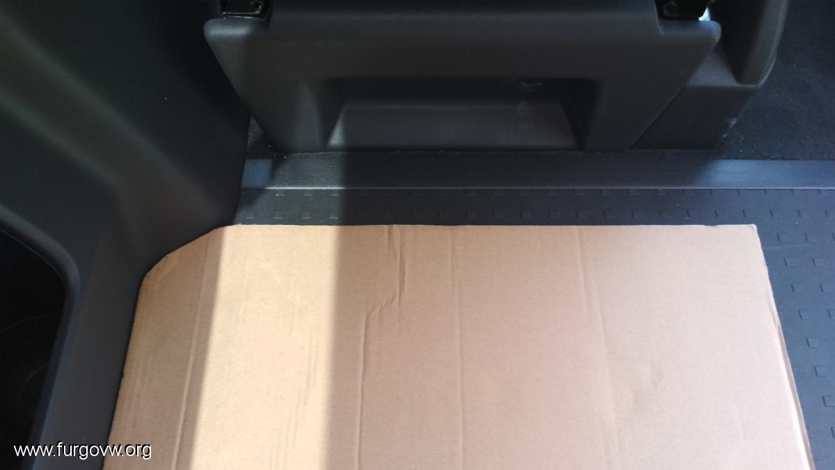

Bueno pues por fin puedo presentaros a mi furgo!!!larga espera pero ya esta en casa... os pongo una fotito y aprovecho el post para enseñaros como coloque la nevera, por si a alguien le interesa.
Aqui esta mi furgo!!!
Lo de la nevera he de decir que es la version 1.0, cumple perfectamente pero poco a poco ira evolucionando, de momento sujeta la nevera en su sitio sin problema que es lo importante de verdad.

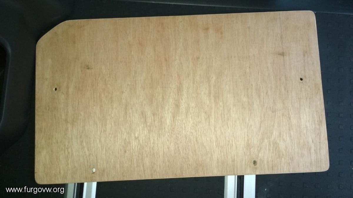

Lo primero que hice fue presentar un carton donde queria poner la plataforma que sujete la nevera y cortarlo con la forma deseada para que me sirviese de plantilla para cortar la tabla, despues presente la tabla y realice los agujeros ( 2 para los tornillos que sujetan la tabla a las guias/carriles de la furgo, y otros 2 que sujetan la nevera a la tabla)
El carton
La tabla ya cortada con los agujeros

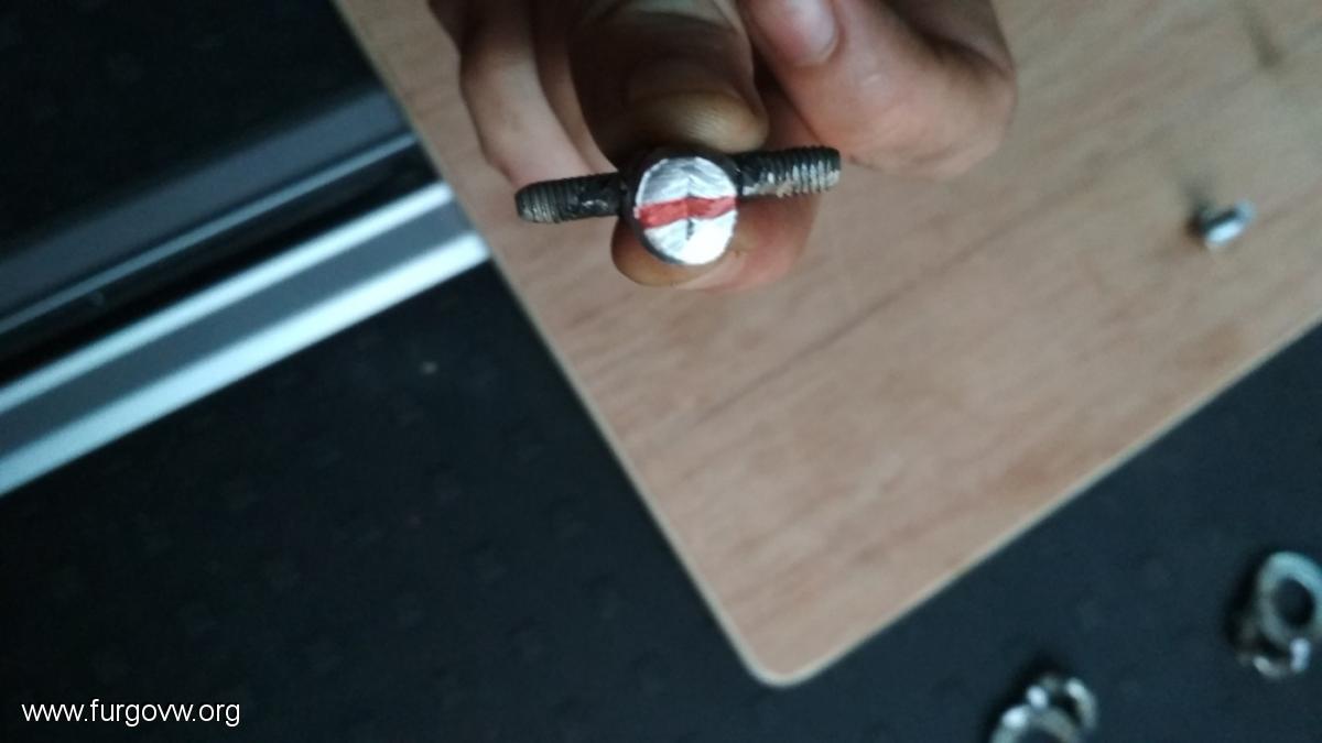

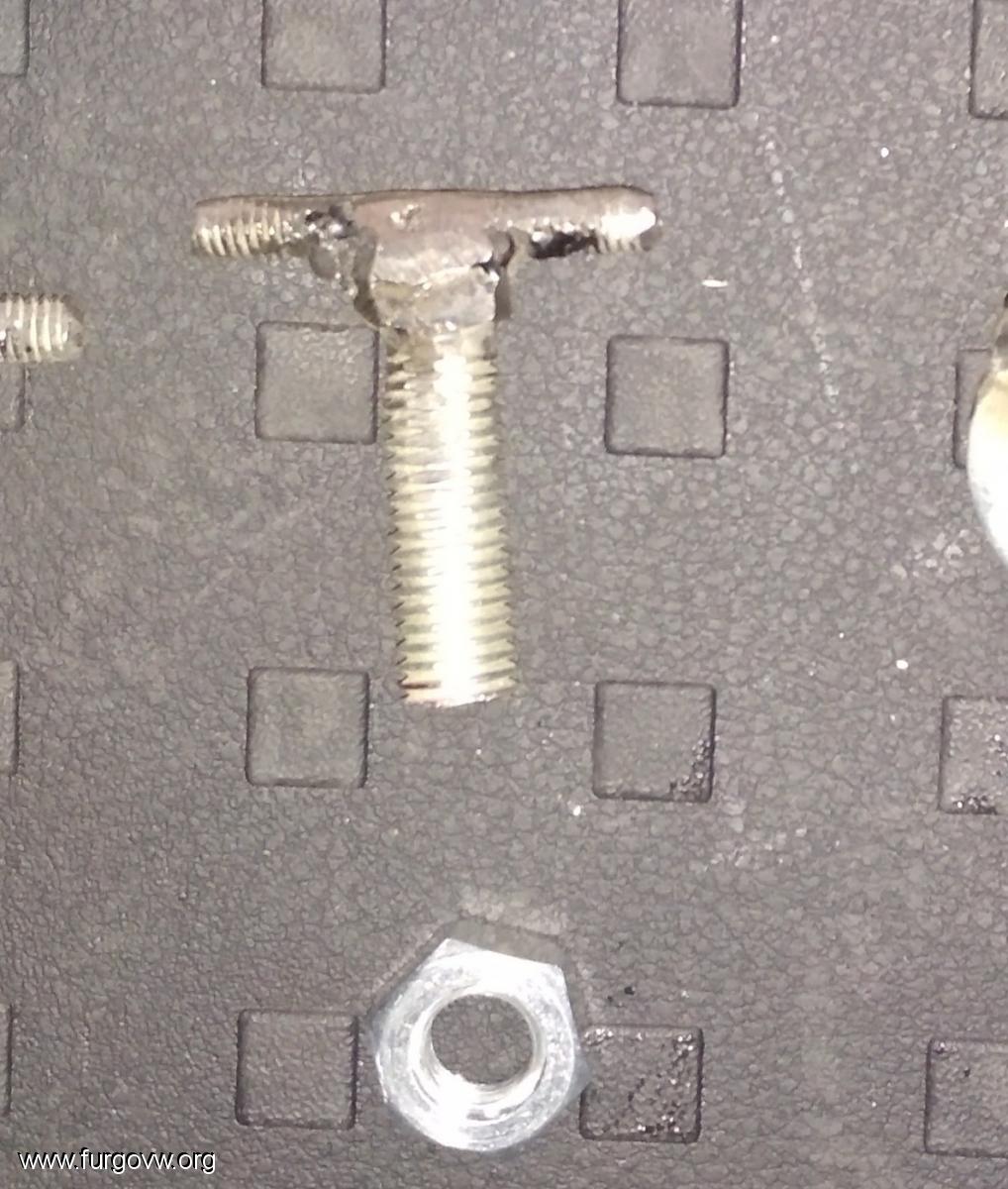

Lo siguiente fue confeccionar los tornillos para los carriles, use tornillos de rosca a los que les lime la cabeza para soldarles un trozo de varilla y darles forma de T, les pinte en que direccion va la T y simplemente se colocan por el carril donde los quieres, giras para que se fijen a este, pones la tabla y la fijas con una tuerca, todo muy sencillo...

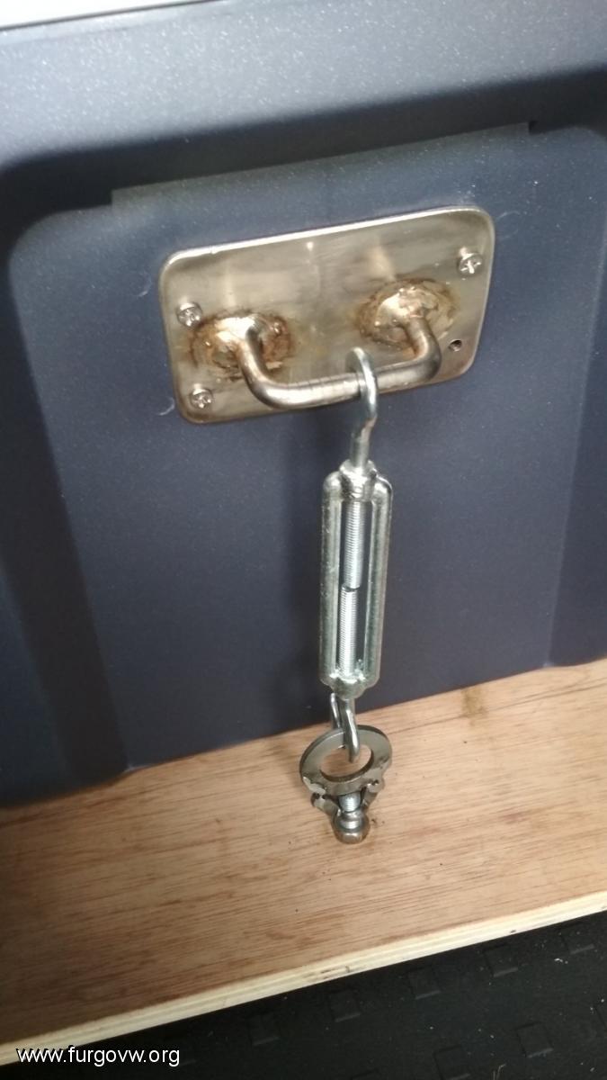

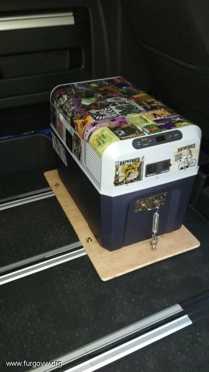

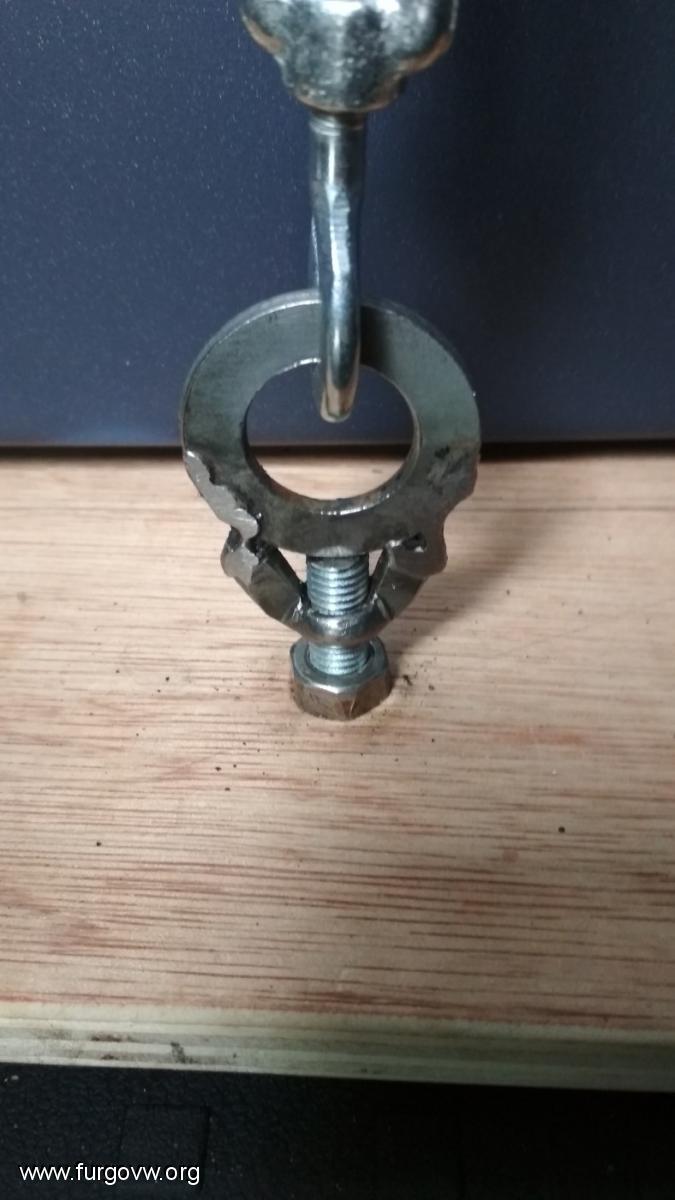

Por ultimo y para fijar la nevera a la tabla, aproveche el tornillo de antes y le puse una palomilla a la que le solde una arandela, con un tensor (este ya es comprado directamente) uniremos el asa de la nevera a la arandela. Como las asas que traia mi nevera eran de plastico y no me daban confianza, lo que hice fue una chapa de acero a la que le solde una U, se retiran las asas que trae de serie y se coloca en los mismos agujeros con unos tornillos.
Palomilla
Sujeccion completa
Nevera instalada
Tampoco me rompi mucho la cabeza y por eso digo que es la version 1.0, falta pintar la tabla y seguramente mejore los tornillos e incluso la sujeccion, pero como digo cumple.

Estupendo¡¡¡, me quedo con la idea, una cosa, donde la enchufas?, yo quiero ponerla ahi pero de momento no tengo ninguna toma cerca.

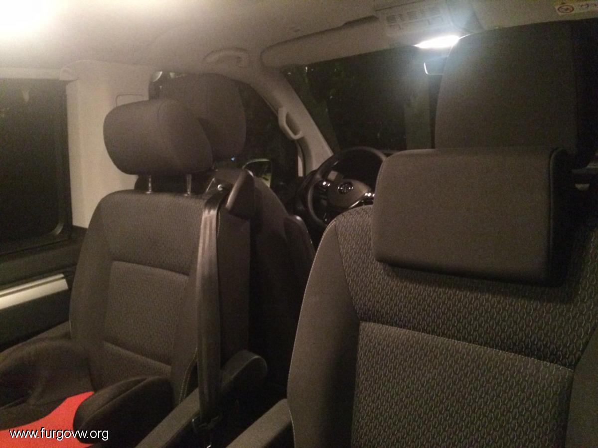

Buenas , ya llevo 2 semanas y 1000km y me he dado cuenta de quells reposacabezas de los asientos de en medio no son iguales
Es una con el pack "the original "
Vienen así ?
Entiendo que es para que el asiento del lado de la puerta se pliegue mejor , pero no he visto otra de momento así

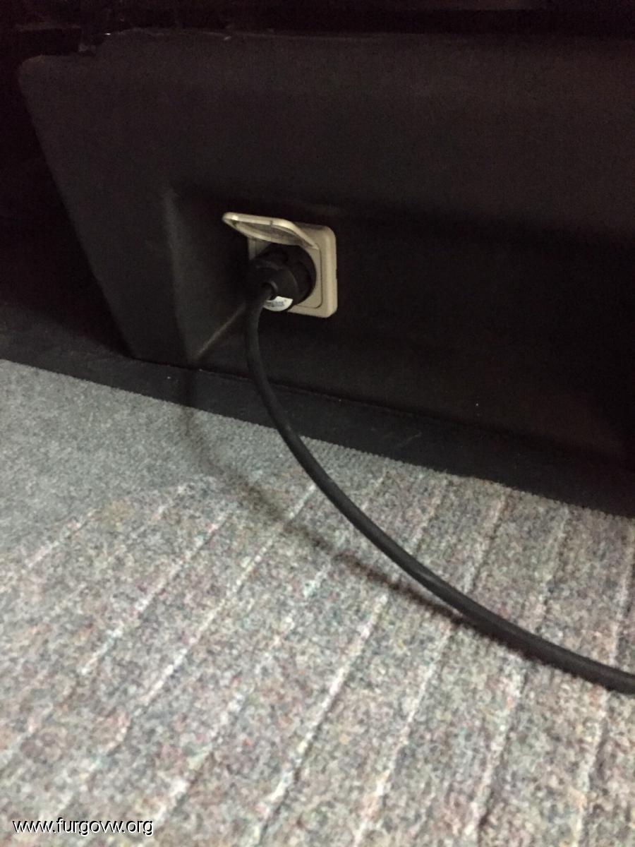

Tengo una toma de mechero al lado del asiento de copiloto, de momento la enchufo ahí, el cable llega sin problema, de todas formas tengo pensado hacer una especie de panel de control a la segunda batería, que está debajo del asiento de conductor y sacarle una toma ahi mismo
