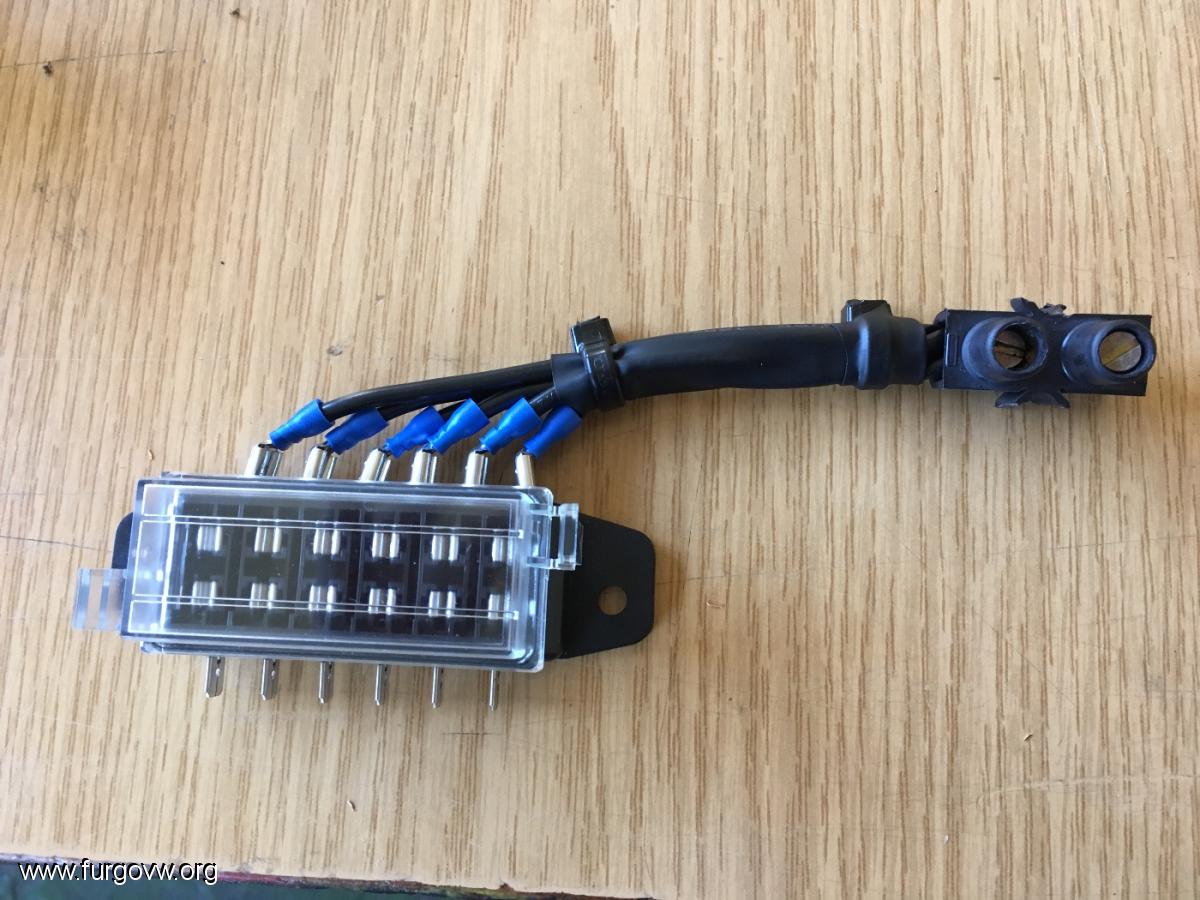

jmg84
Hola.
He usado una clema para unir las entradas a la caja de fusibles con el cable que va al positivo de la segunda batería.
¿Está bien así o tendré problema de que se achicharre?
Dejo una foto.
jallacru
Abril 09, 2017, 23:45:55 pm #5276 Ultima modificación: Abril 09, 2017, 23:49:17 pm por jallacru
Está muy correcto. . .  yo llevé todos los cables hasta el fusible de batería porque todo estaba muy cerca.
Monté esa misma caja de fusibles y ya he tenido algún problema de mal contacto. . tengo que revisar donde falla el contacto.
