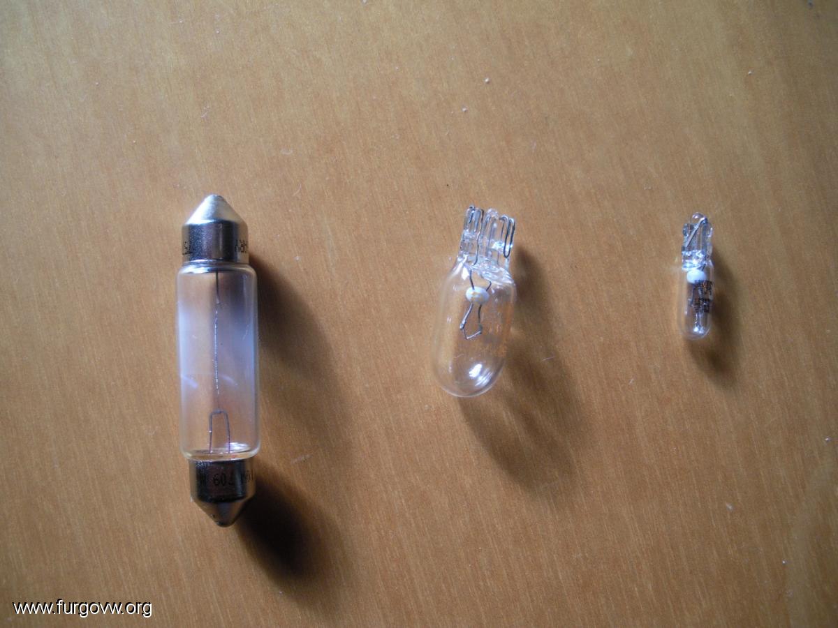

Con las pequeñas no te compliques la existencia, fijate en el hueco que las de led hay veces que no encajan... las de plafon ponlas de blanco calido, las de blanco xenon son una puta mierda.
Las de 5 w son W5W, las de 1,2 w son t2w. Pero las t2w no dan luz casi, la dan muy concentrada. Las w5w si pueden dar mas luz, pero si son blanco calido se nota mas.

A ver si me podéis ayudar también con el cambio de luces iteriores por leds.
Os pongo las fotos de las bombillas que he quitado, pero notengo ni idea a qué leds corresponden ni dónde comprarlos.
La grande es de 10w, la mediana de 5w y la pequeña de 2,3w.

Buenas!
La primera es fácil de encontrar. La ultima yo las pille en dealextreme.com (dx.com), pero seguro que en ebay también están, solo busca el tipo de bombilla que es que debería estar escrito en la misma bombilla. Si no lo encuentras dímelo y buceo por el historial de pedidos...

Por el tema de las luces, ya se que no es lo que toca,  pero has probado de ir a los chinos??  Los tíos tienen de todo y quizá encuentres la referencia o incluso la bombilla.
