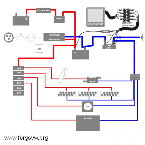

Cita de: eneko en Febrero 17, 2010, 21:43:34 pm
fonso666 si no te ha quedado muy lejos de la batería principal déjalo como está. Controla de vez en cuando que no se caliente en exceso el relé y listo
3sli a mi no me cuadra nada todo el cableado azul que has puesto y que corresponde a los negativos (masa)
mira como es un shunt:
El lado izdo está aislado de masa y ahí irá un único cable del - de la auxiliar.
En el lado derecho hace masa (contacto con la carrocería) y ahí deberás conectar los negativos de los elementos
te voy enumerando:
1º elimina el cable que va del - de la principal al shunt
2º del - de la batería auxiliar sacas un cable (uno solo) hasta el conector del shunt que está aislado de la chapa
3º de la ficha/regleta/borna en la que unes los negativos de los consumidores, a la derecha de tu esquema, saldrá un único cable a la parte del shunt que hace masa. También puedes ponerlos a la chapa de la furgo pero así centralizas todos los cables.... si no te supone mucho esfuerzo ponlo todo junto y así podrá slocalizar posibles averías futuras con más facilidad
4º el - del inversor yo lo llevaría al - de la batería auxiliar para que no quemes el shunt... eso sí! no te dará la medición de consumo cuando eches a andar el inversor. Yo en mi furgo lo tengo así .... y el boiler también lo tengo a batería para proteger el shunt. Únicamente pierdes la medición de la intensidad instantánea de esos elementos
Si quieres cambia el esquema y te lo vuelvo a mirar

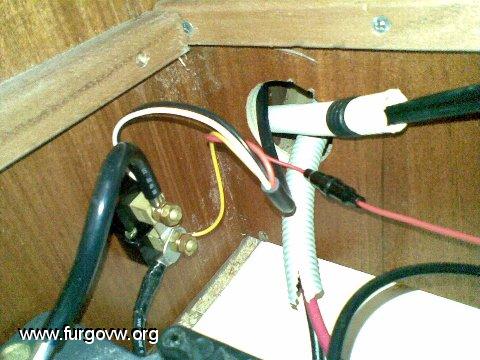

Gracias por contestar Eneko, tengo la picha echa un lio.
No se yo como va esto del shunt, pero mira esta foto, ahí no hay chapa ninguna.
Estoy echo un lio.

Coño lo que une ambos conectores gordos es una chapa... calibrada además...
Lo que lo diferencia del que puse yo es que parece que ambos bornes están aislados de la base. No sé si tendrá posición o si es simétrico... de todas formas... lo tienes montado? funciona bien?

Si, los bornes están aislados de la base. Yo tampoco se si tiene posición o es simetrico.

Hombre si los 2 conectores son exactamente iguales y no tiene marcas ni nada pues será simétrico jeje.. no tiene porque no serlo...
Al lío... eso va conectado como te expliqué ayer noche... en un lado solamente el - de la batería y en el otro haces masa (a chapa) y metes los negativos de los consumidores... bueno ahí atrás está más detallado como va el shunt

Ahora me pongo a cambiar el esquema, gracias Eneko.
El inversor si lleva cargador.
eneko
ahhhh que me habías asustado jejejeje
Pues entonces no hay duda... los cables del inversor, + y - directos a bornes de la batería

3sli
eneko
ta mal también....
Del negativo de la batería principal no sale ningún cable.. no hace falta que unas sendos negativos. Debes borrar ese tramo azul
Del negativo de la batería auxiliar pon el cable al borne del shunt que se te ha quedado sin nada. Lo tienes en el dcho.. pues al izdo..
Del otro lado del shunt verás que solo se te quedan los cables negativos de las luces y eso.... pues ahí tan solo te falta un cable a masa...a la chapa de la furgo con un cable gordo y corto y bien lijadita la zona de contacto, arandelas grover, etc...

3sli
Cita de: eneko en Febrero 18, 2010, 20:32:53 pm
ta mal también....
me tengo que ir pero vamos que no me dejo nada
A ver ahora.
Cual es el motivo de no llevar el negativo de la principal a la auxiliar?
eneko
ahora.... eso es, ni tocar
el - de la auxiliar hace masa a través el shunt, si lo unes con la principal se te queda fuera del shunt y éste mediría mal
