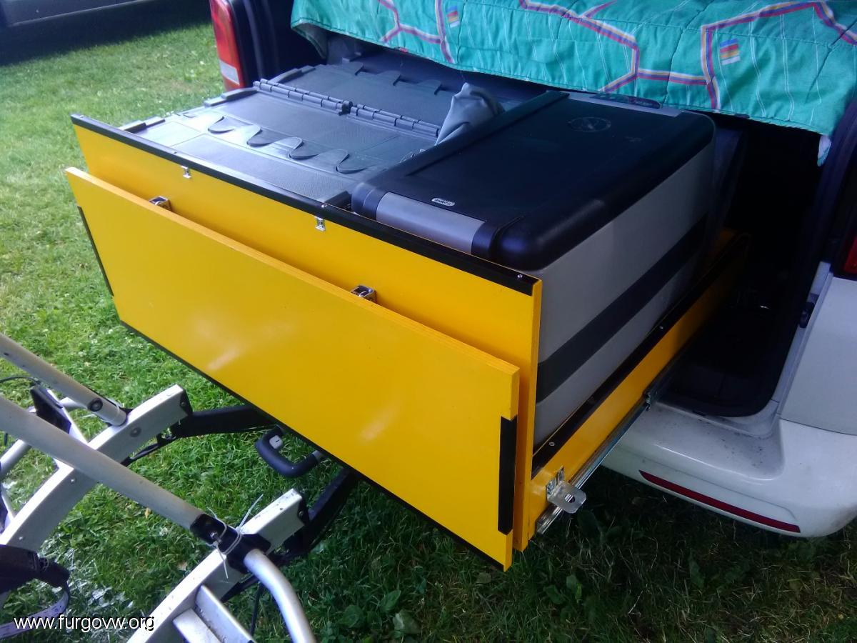

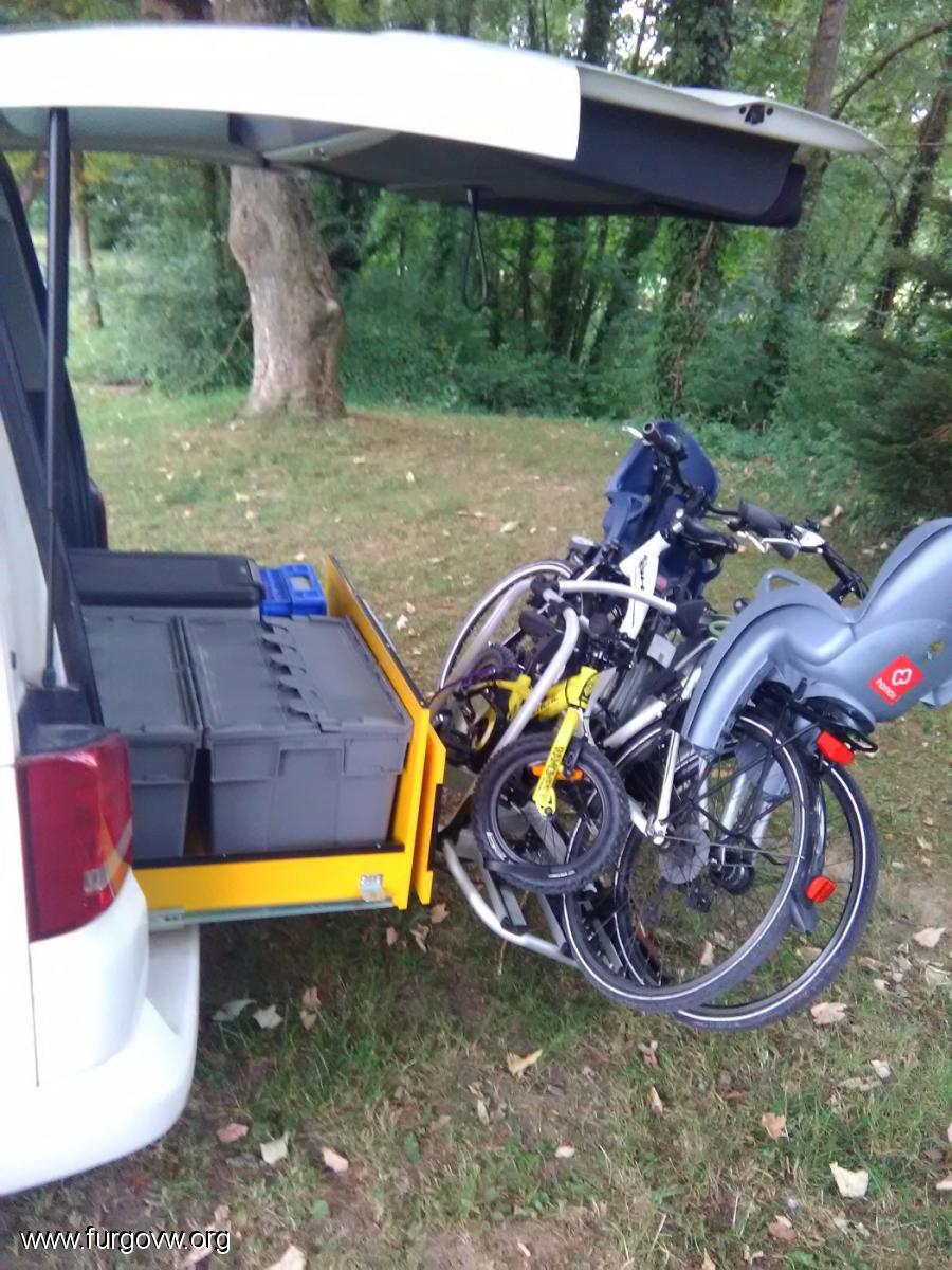

Hola! Después de mucho tiempo, muchas preguntas y ver las necesidades que teníamos, aquí presento nuestro extraíble.
La idea era que la estructura fuera de quita y pon ("similar" a calisolar.ch), no taladrar la furgo y q tuviera la máxima capacidad.
Materiales:
Guías de 80 cms................................75€ aprox (guiastelescopicas)
Contrachapado 15 mm espesor.......54€ ( centro maderero)
Tornillos raíles....................................16€ (eBay)
Pintura, tira led, cantoneras, escuadras abatibles...30€ aprox
(Estructura es de ángulo zincado que tenía por ahí y soldada, sin coste).
Total.................175€
Gracias a todos y al foro por tantas ideas, dudas resueltas y por siempre enseñarnos cosas, ahí va mi humilde aportación.

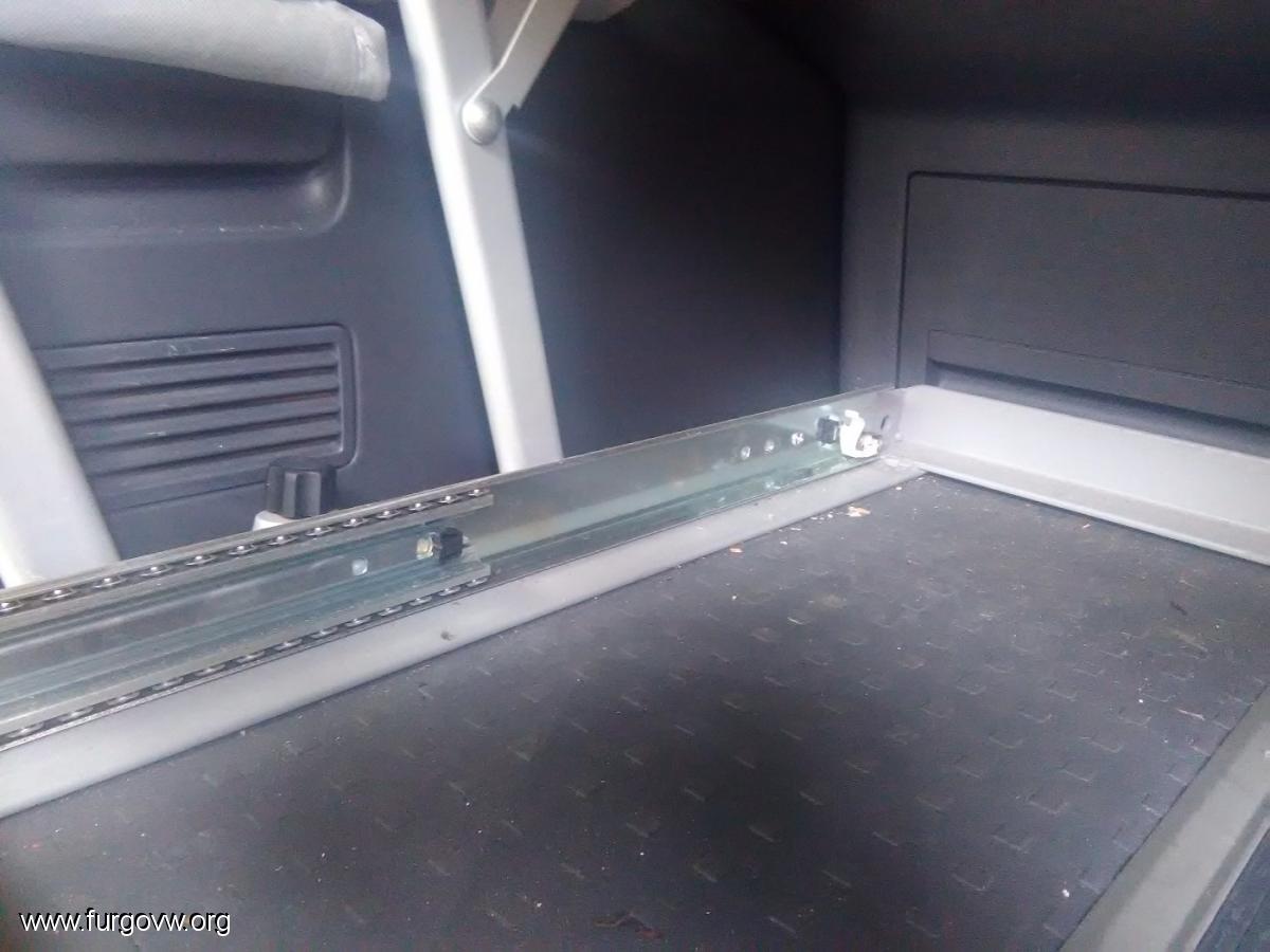

Lv

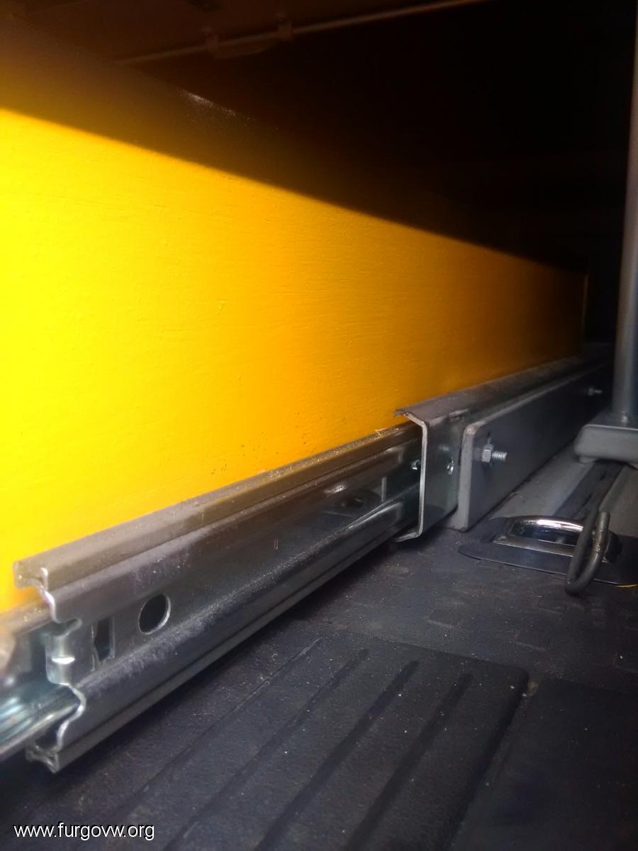

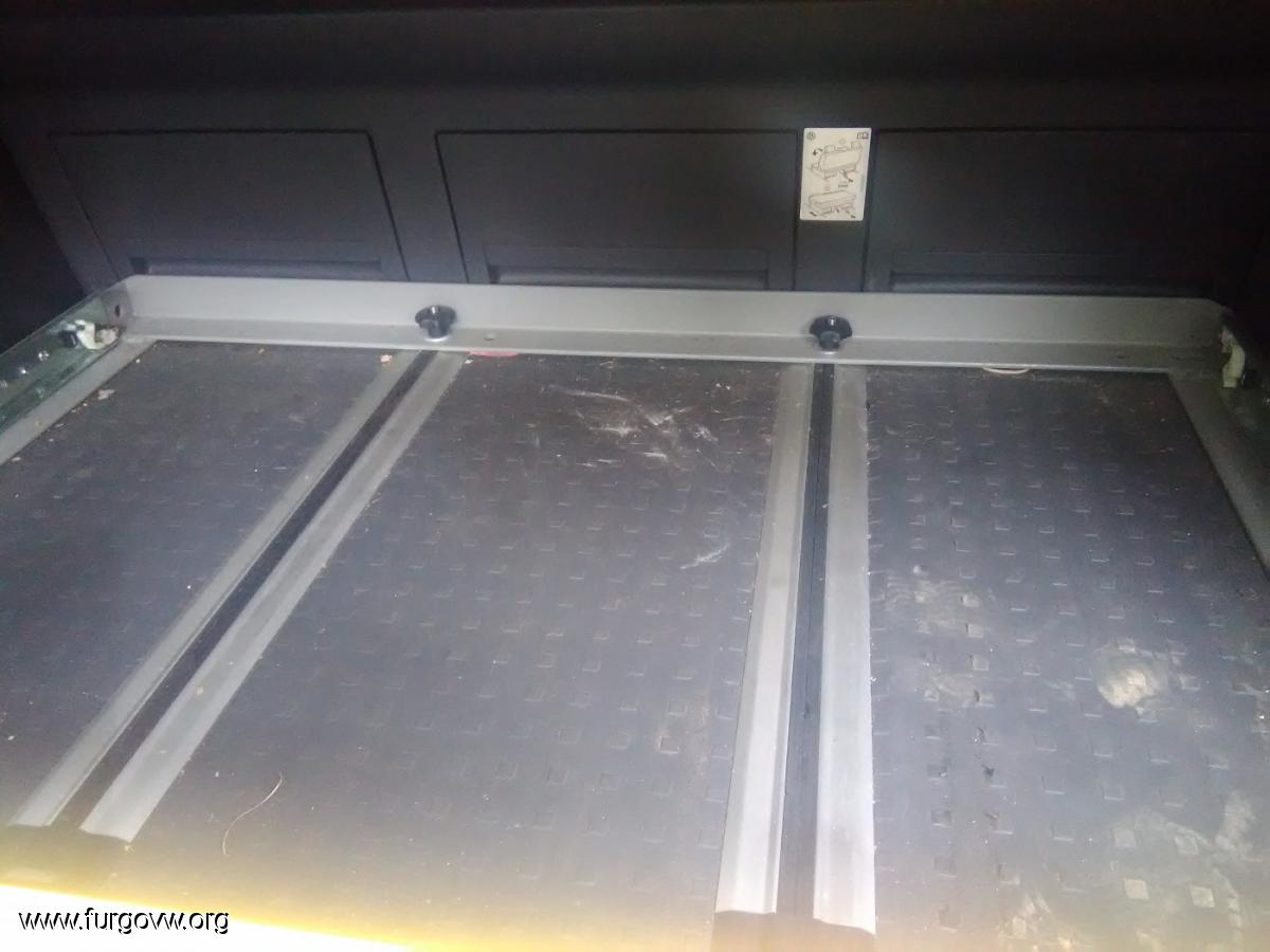

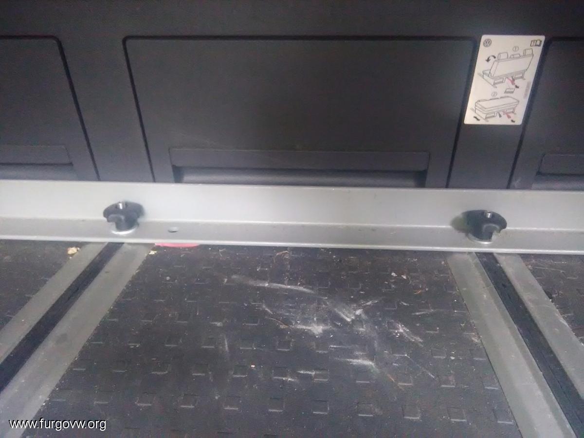

Nukacho no tendrás fotos del sistema de amarre de las guías telescópicas a las guías del suelo de la furgo.......sería d mucha ayuda .palmas gracias de antemano y enhorabuena por tu trabajo
nukacho
No tengo ahora fotos pero es una estructura de una.angulo de hierro zincado con dos tornillos en las guías del medio. A ver si las hago. Mira en calisolar.ch, ellos las hacen de acero inoxidable.
A ver si las saco y las pongo.

Cita de: nukacho en Agosto 17, 2017, 16:50:47 pm
Dos cosillas:
Donde te pillaste el paraviento para el hornillo?
Y las guías te aguantan bien el peso de la nevera? es que estoy haciendo un mueble para la mía y es lo que más me preocupa.

nukacho
Aquí tienes las fotos de la estructura:
Disculpa la suciedad pero la tengo a dar un pase después de las vacaciones  .meparto
Y contestando al otro compañero, las guías son de guiastelescopicas.com. las cogí ahí por recomendación de este foro y son la caña! Aguantan creo que eran 120 kgs y este verano con la nevera llena, 40 litros, y las dos cajas grises que pesaban un montón tb, las guías iban perfecto. El tiempo y el uso dirán cómo le pasa el tiempo al cajón.

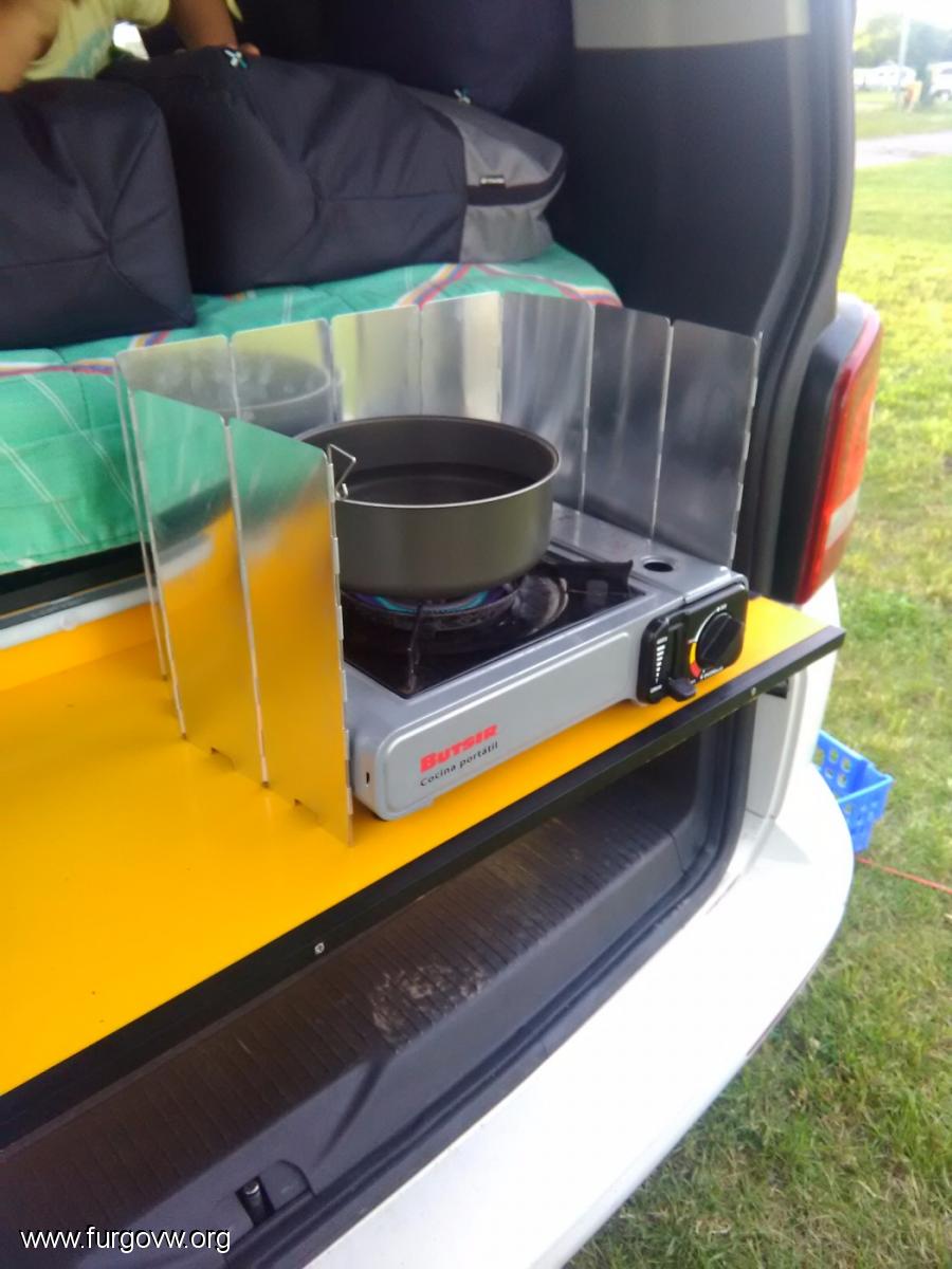

En Amazon y creo recordar q m costó 6€
