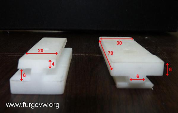

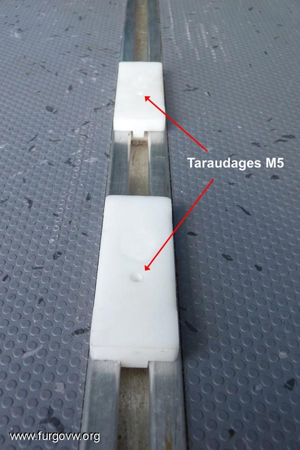

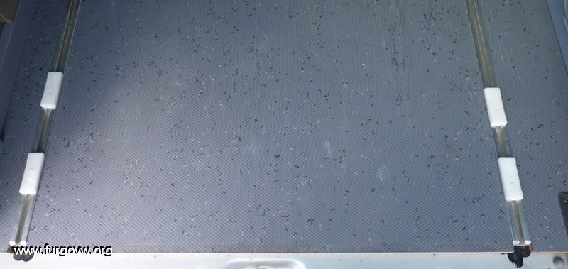

hay  asientos que van  enguiados  , son los que se montan  asiento cama . los puedes desplazar  alente y atras .
  mucho mas no te puedo contar  , yo no tengo de esto .

Poco q. añadir a las explicaciones de jalantic. En las fotos de arriba se aprecian los patines de teflón q. lleva la M.P. para q. los asientos se deslicen por los raíles. Llevan un sistema q. permite anclar los asientos.
Además de la modularidad, permiten q. el asiento se pueda extender creado la cama.
