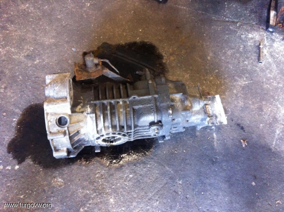

2.Desmontaje del mobiliario , motor , caja y darle a los óxidos. (Motor y caja para el mecánico, mi primo y yo quedamos con la furgo)

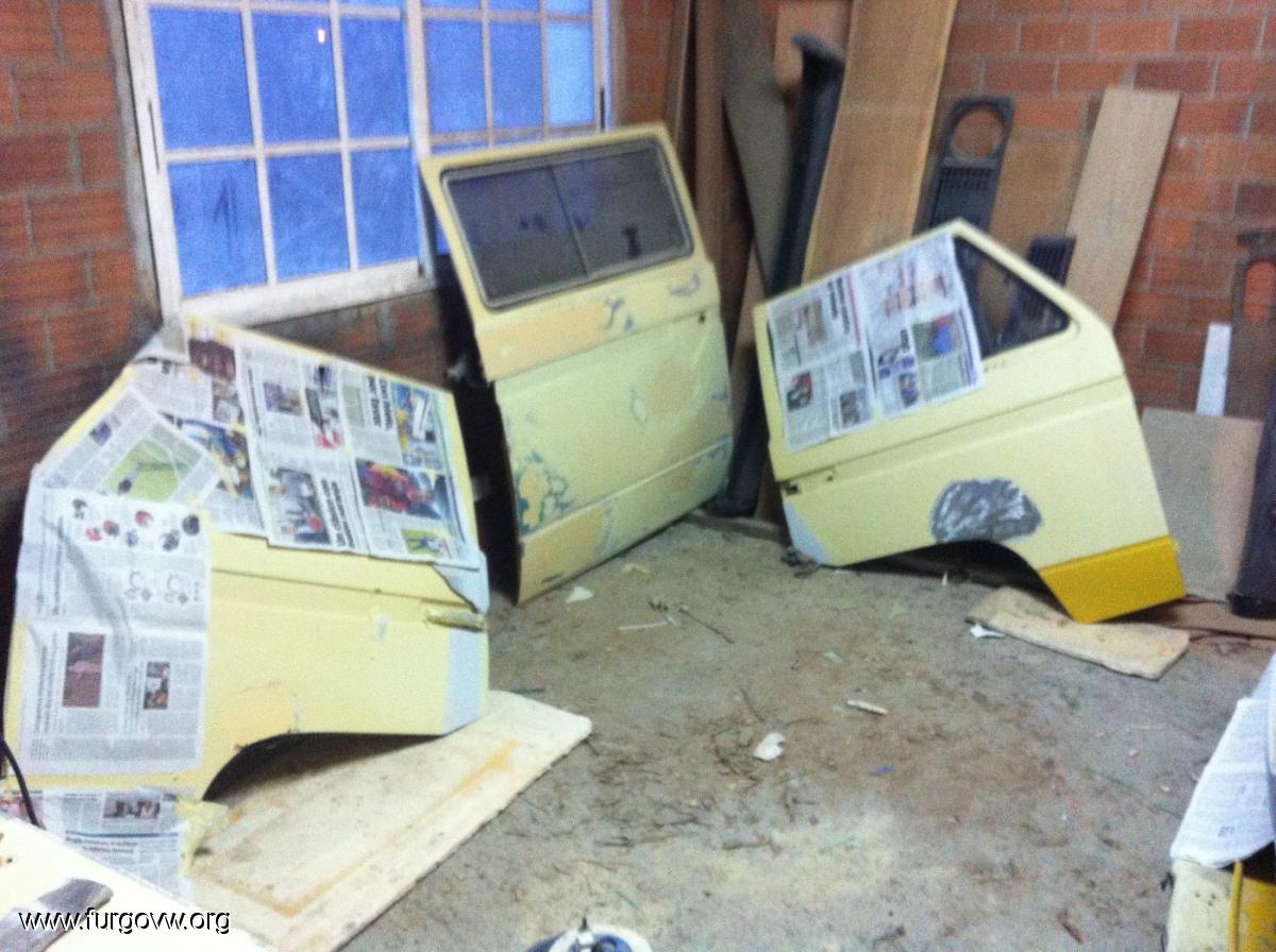

3. PINTURA, mientras la carabela va para el taller a colocarle la mecánica pintamos las puertas y todo lo que se pueda (parrillas,defensas etc)

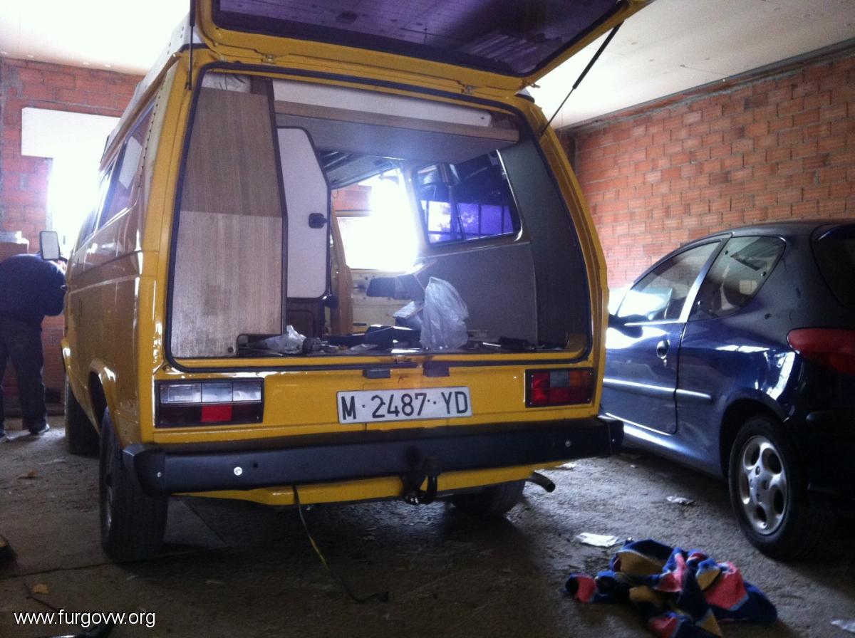

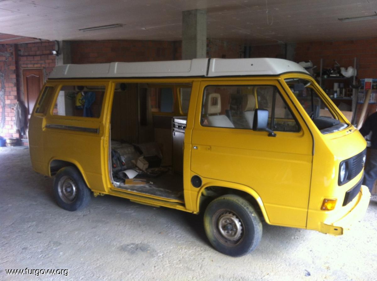

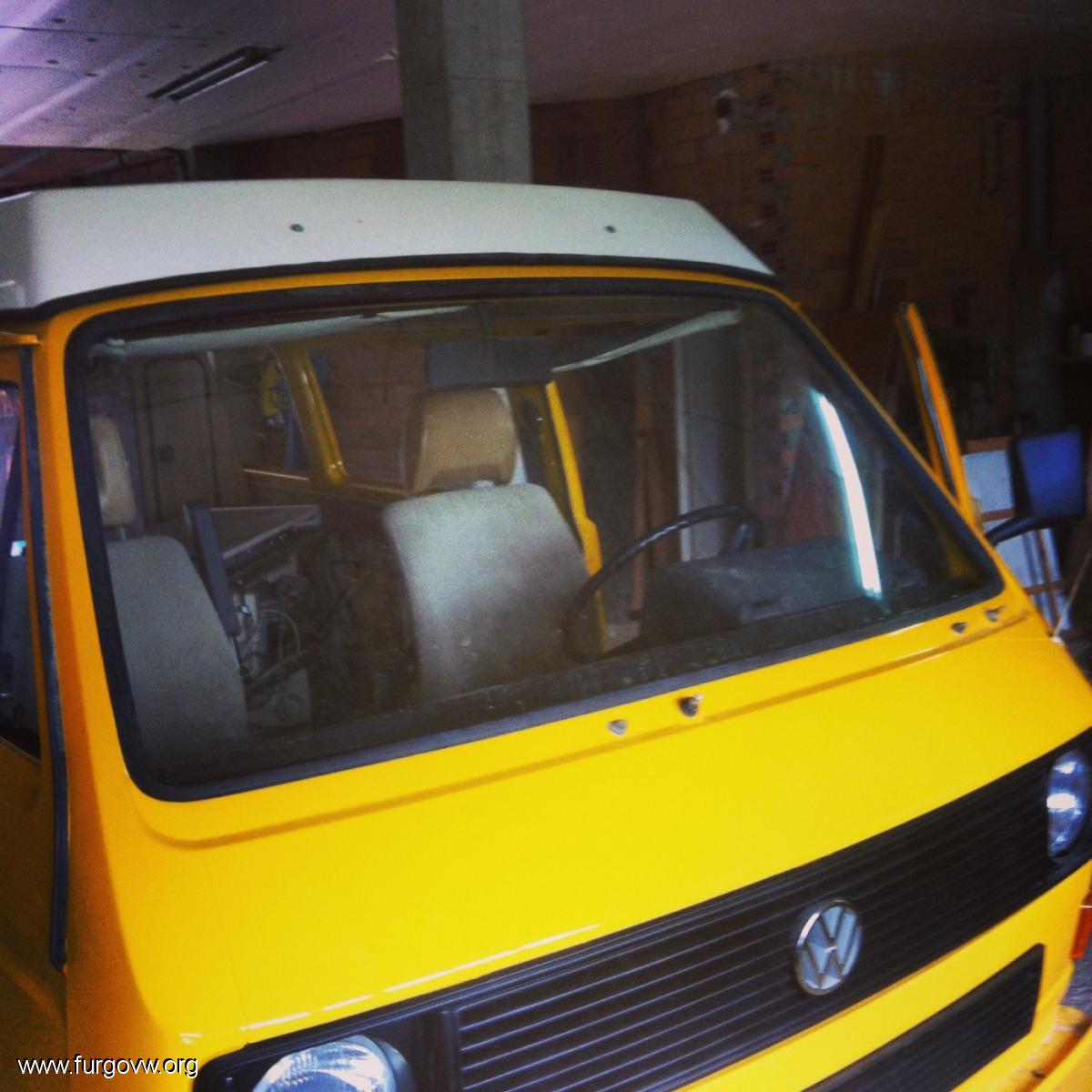

1.Presentación de la furgo tal y como la compré:

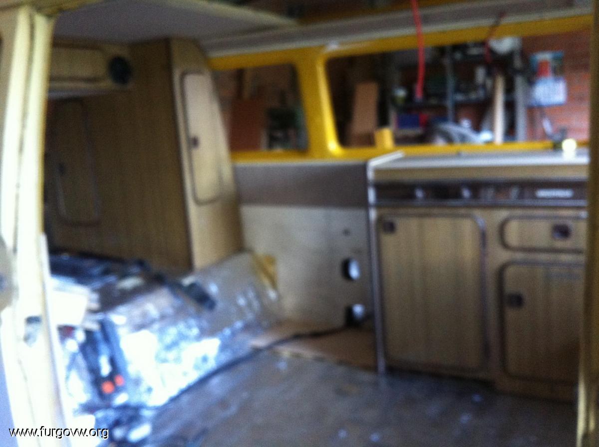

Las primeras sensaciones manejando la furgo fueron espectaculares tenía algo de holgura la dirección pero nada que no me quitara la sonrisa , las marchas entraban a la perfección asi que estaba disfrutando como un enano,por aquí os dejo unas fotillos, probamos la furgo por la zona de baiona-nigrán, subimos un par de cuestas y alguna callejuela y la furgo respondía.

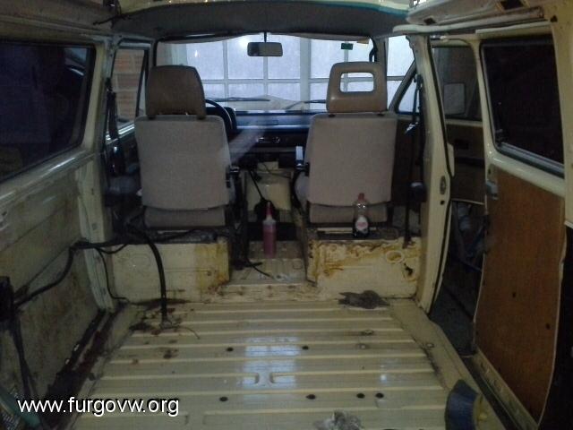

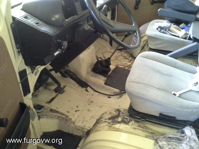

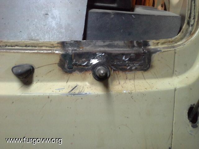

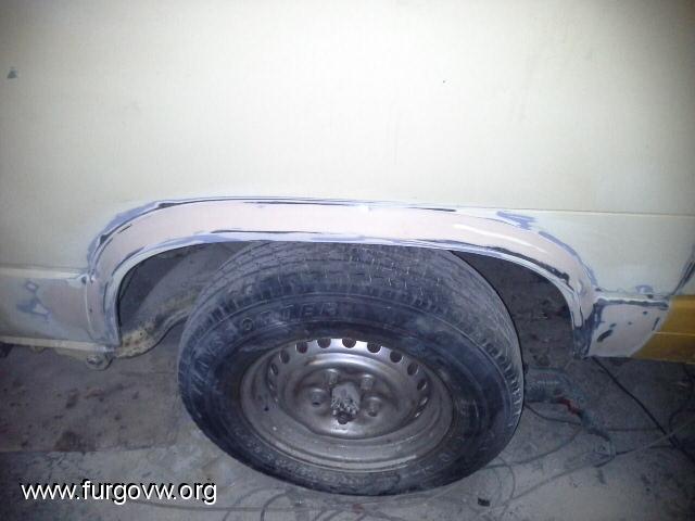

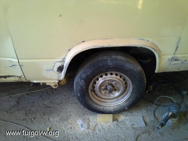

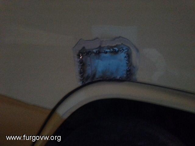

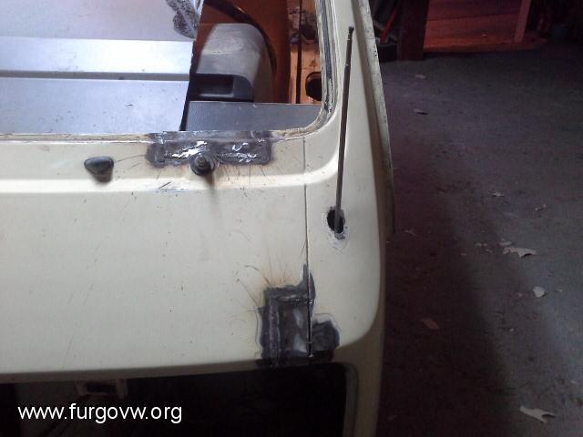

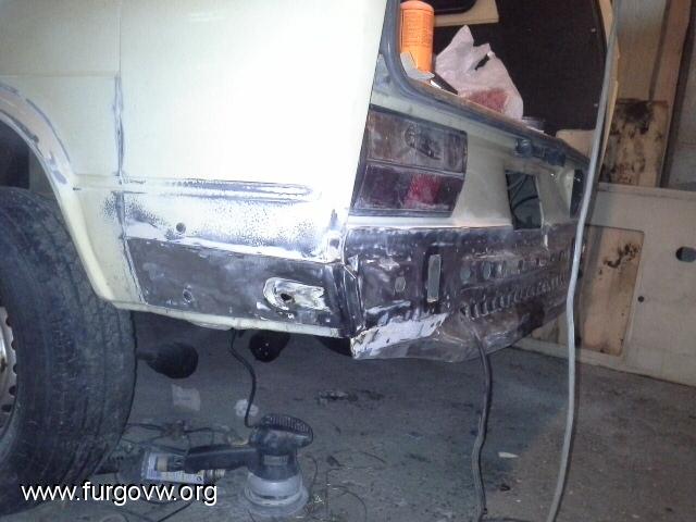

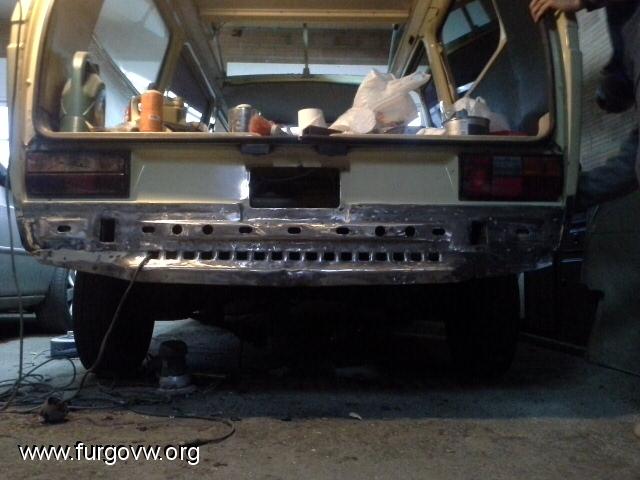

SOLDADURA: despues de buscar por la zona de santiago una máquina de soldadura de hilo mediante un viejo conocido doy con un chaval que me viene a dar unos puntos, ahi van unas fotos...

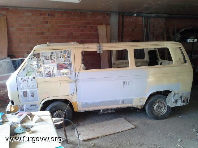

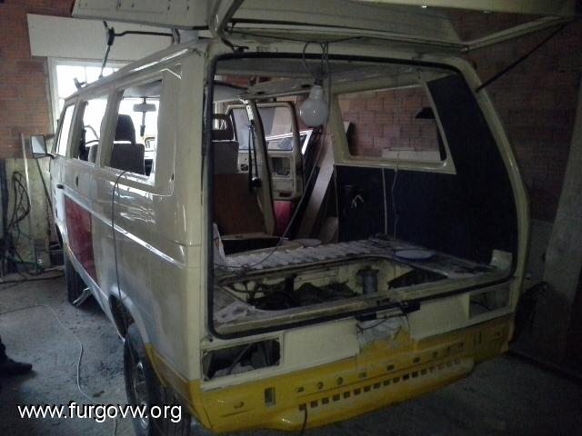

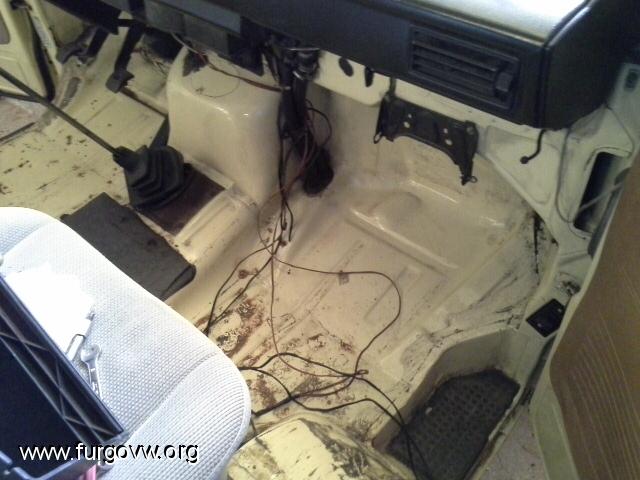

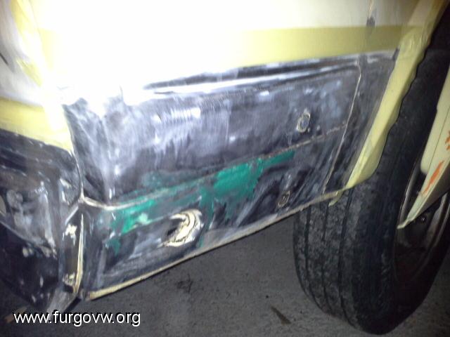

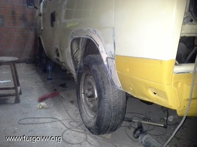

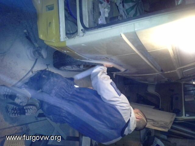

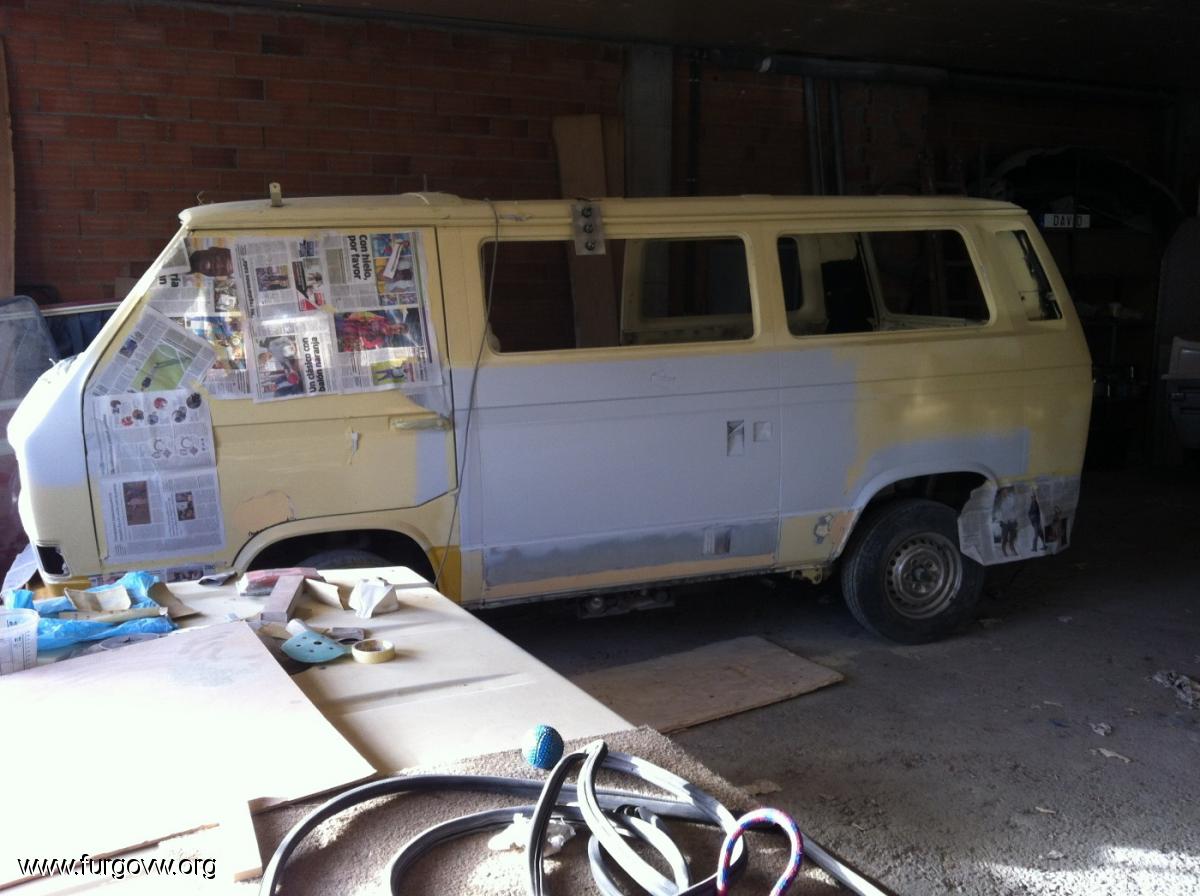

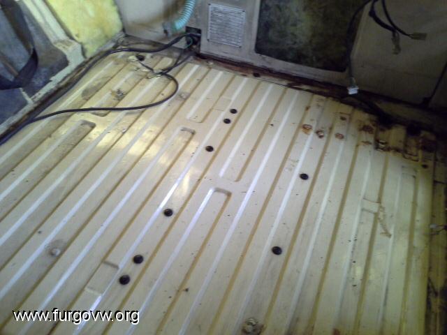

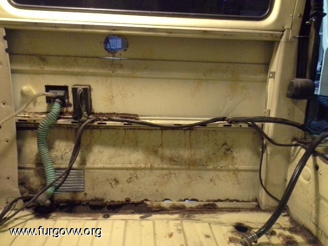

Bueno decir que la furgo estaba bastante tocada de chapa, tenía bastantes óxidos en zonas delicadas pero la base de la furgo era lo que buscaba, ahí van unas fotos del proceso de restauración de chapa,durante este tiempo cuanto más encima estábamos mas sorpresas nos encontrábamos,si es que las t3 son una caja de sorpresas,por eso molan¡¡¡
Una tarde hablando con mi primo mientras lijábamos unas zonas decidimos que toda la parte inferior de la furgo iba ir con antigravilla para que la zona quede más protegida ,a ver al final el resultado.

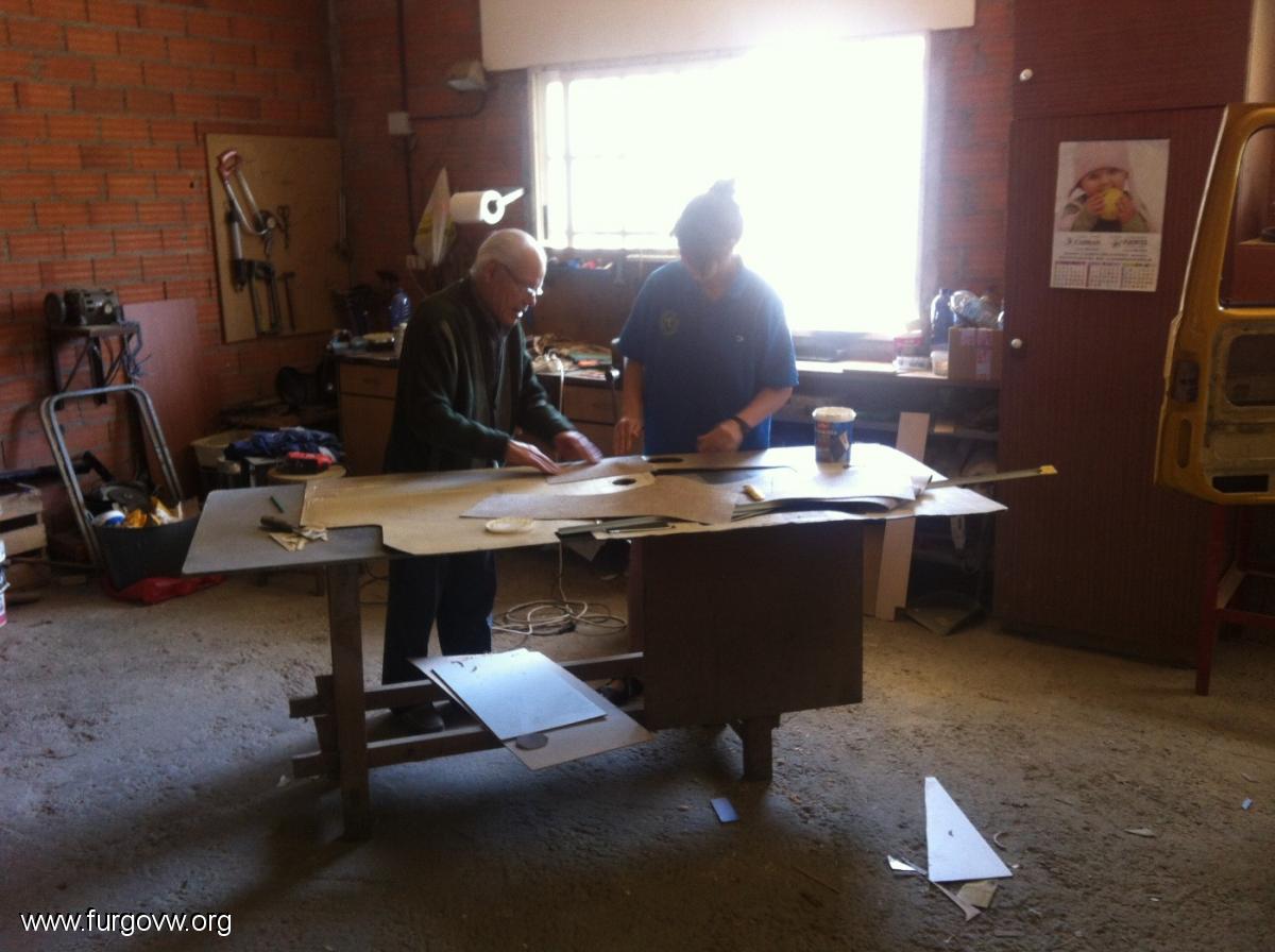

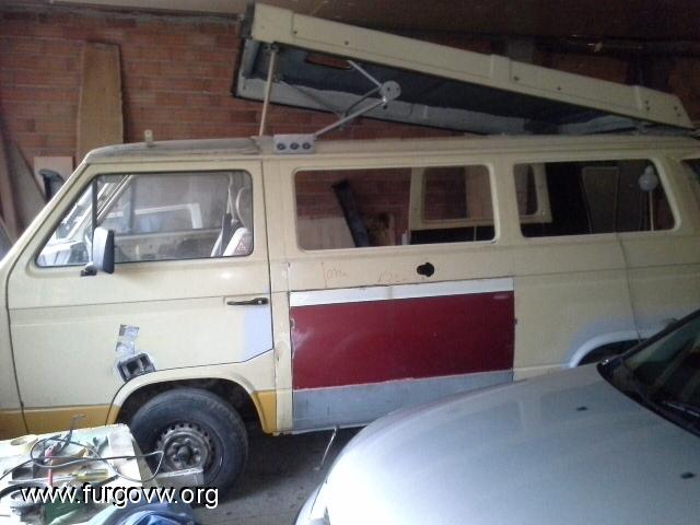

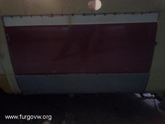

Al final tuve que buscar una t3 donante y meterle unos retales y comprar una chapa (la inferior que se ve en la imagen ) en dreammachine, una pagina francesa,cara pero segura ya que en justkampers después de varios correos electrónicos no me quedara del todo claro si era esa exactamente.

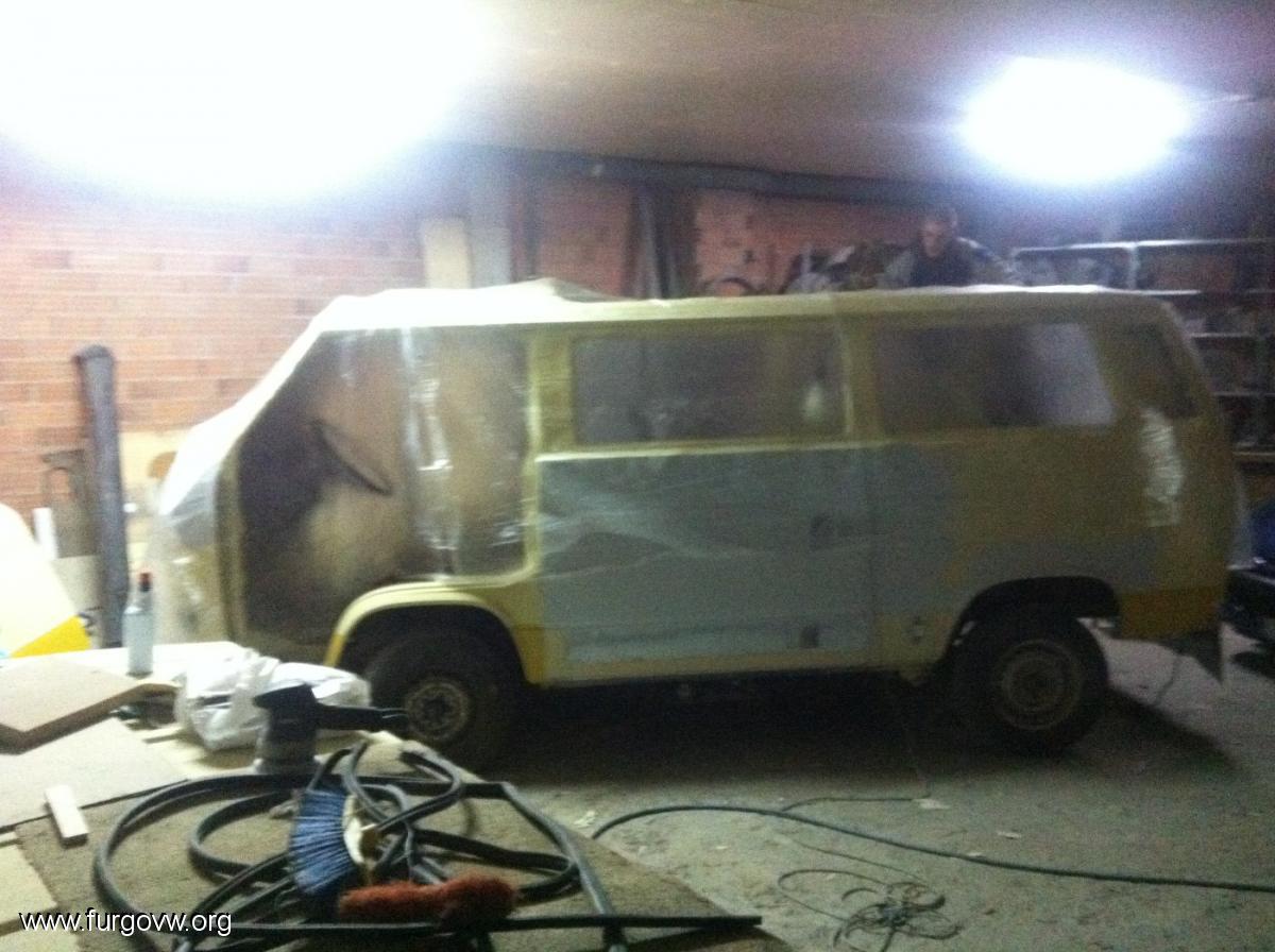

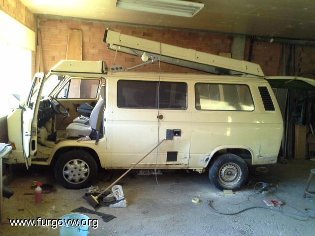

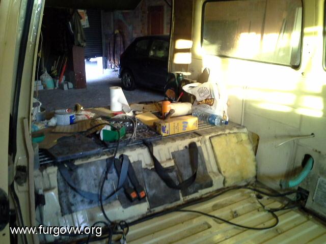

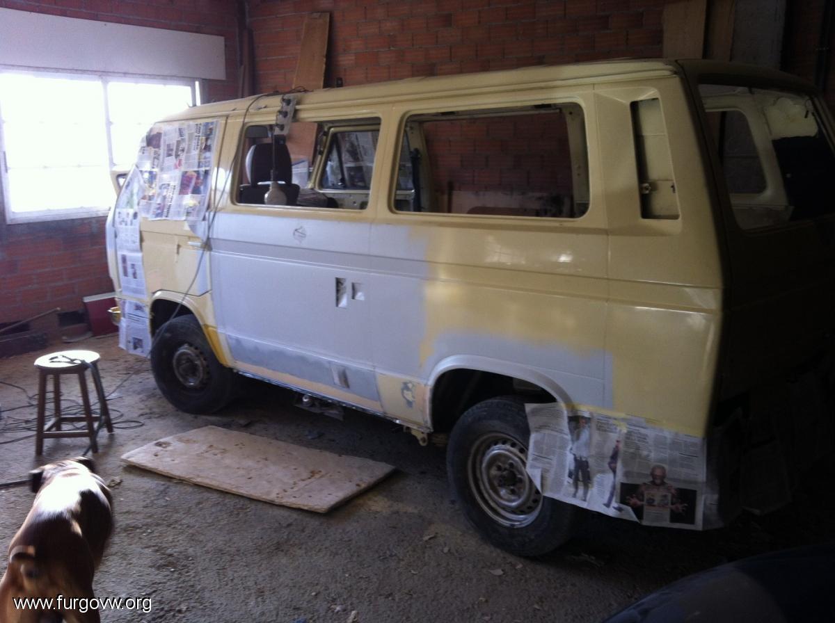

Por ahi van unas fotos del desmontaje y de la fase mas fea del proceso, el lijado y enmasillado.

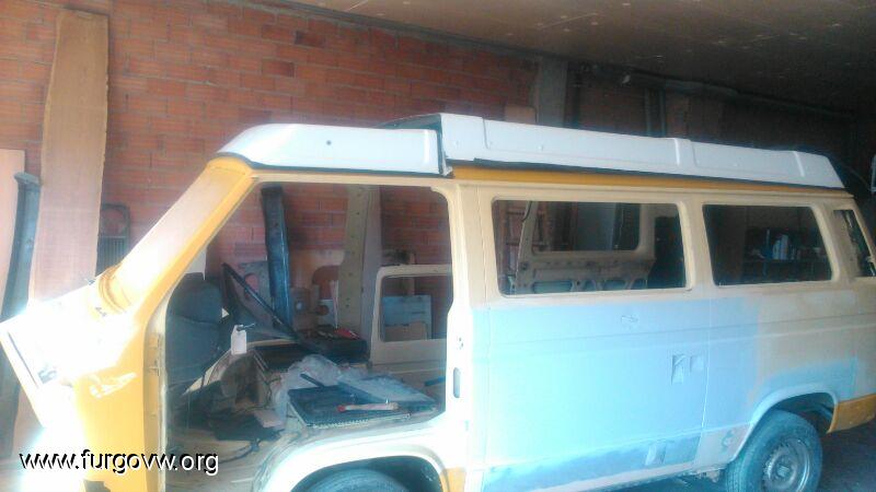

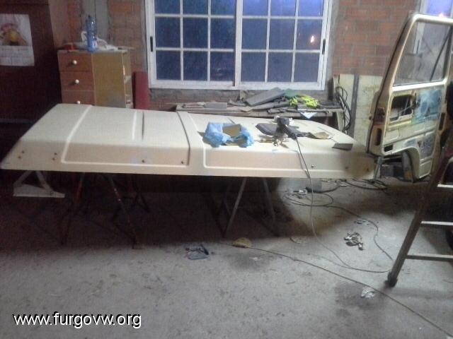

y empezamos el desmontaje del techo westfalia.

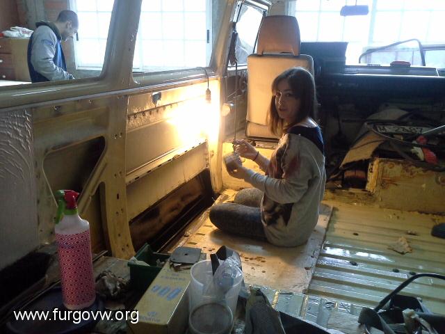

Aqui esta la jefa dandole una capa de pintura para proteger la zona donde se soldó el retal entero

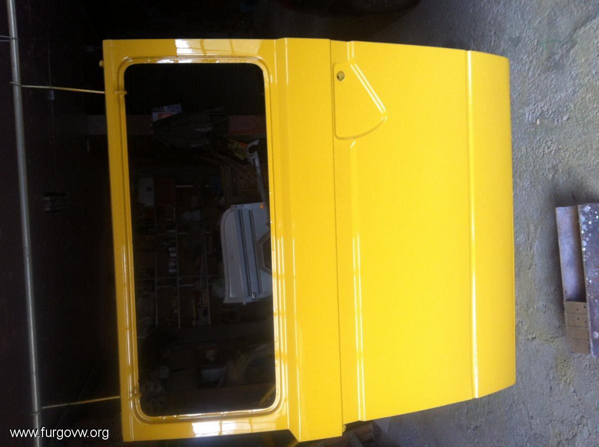

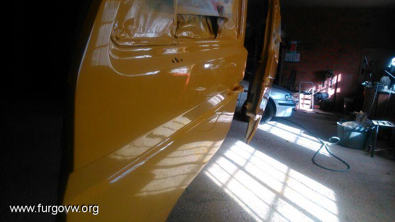

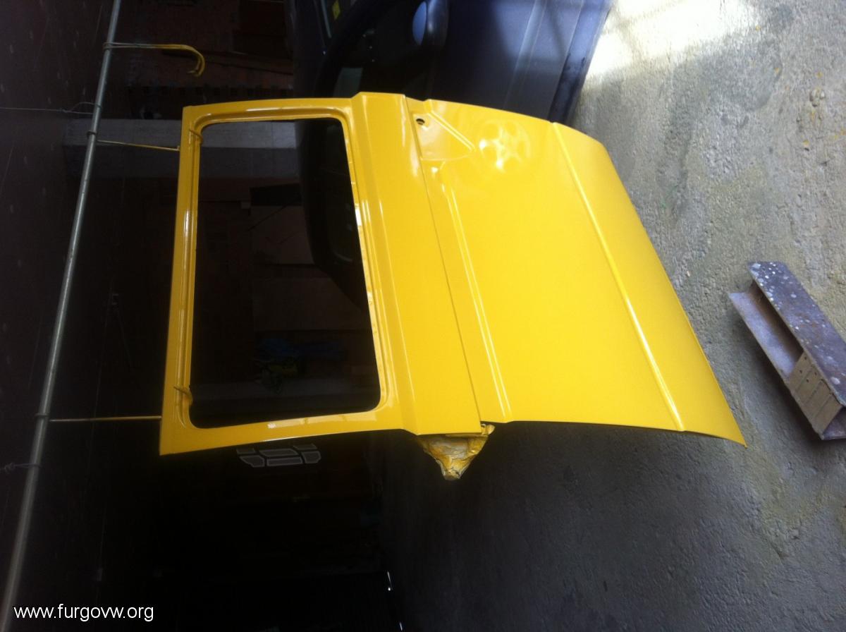

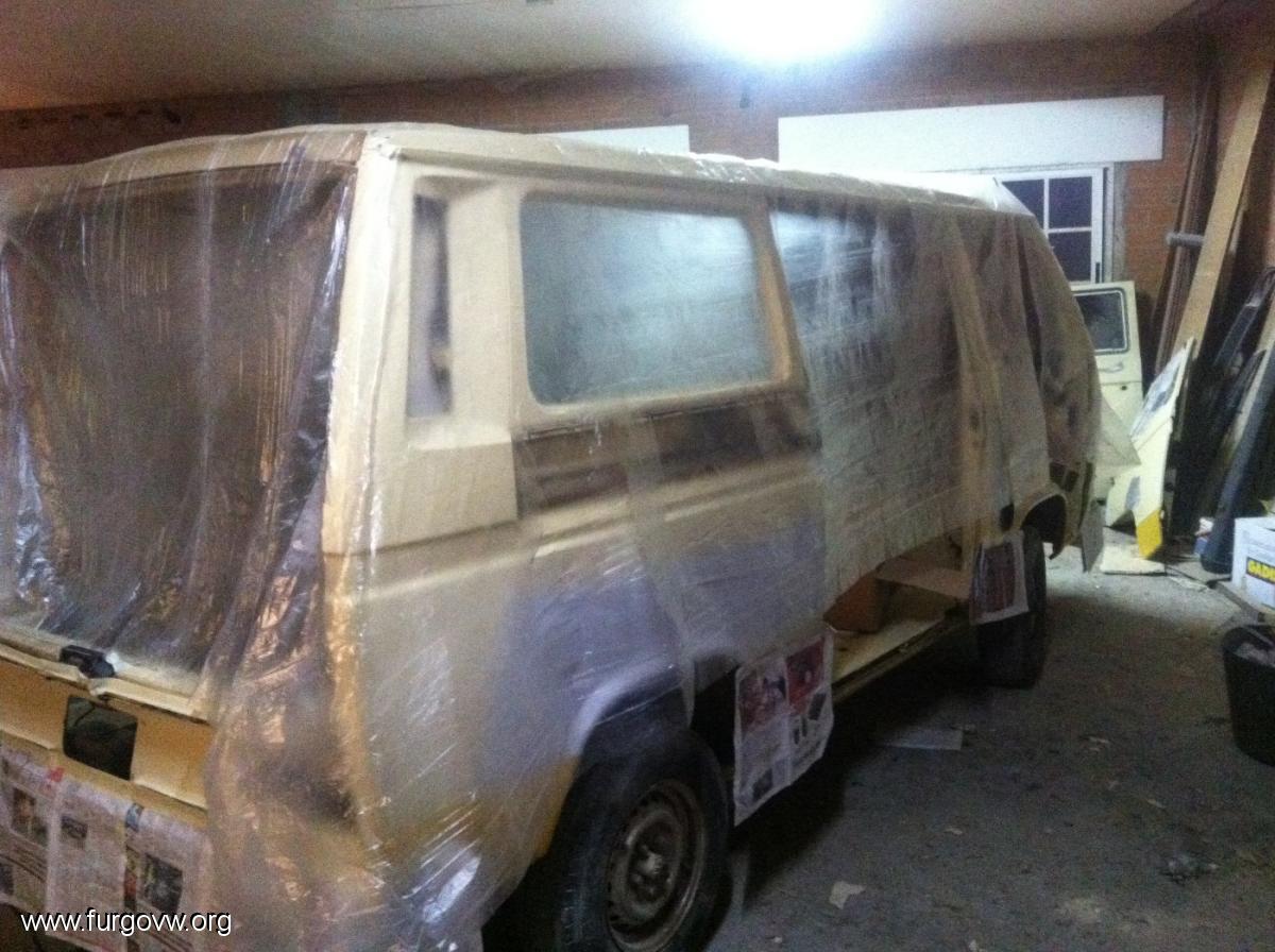

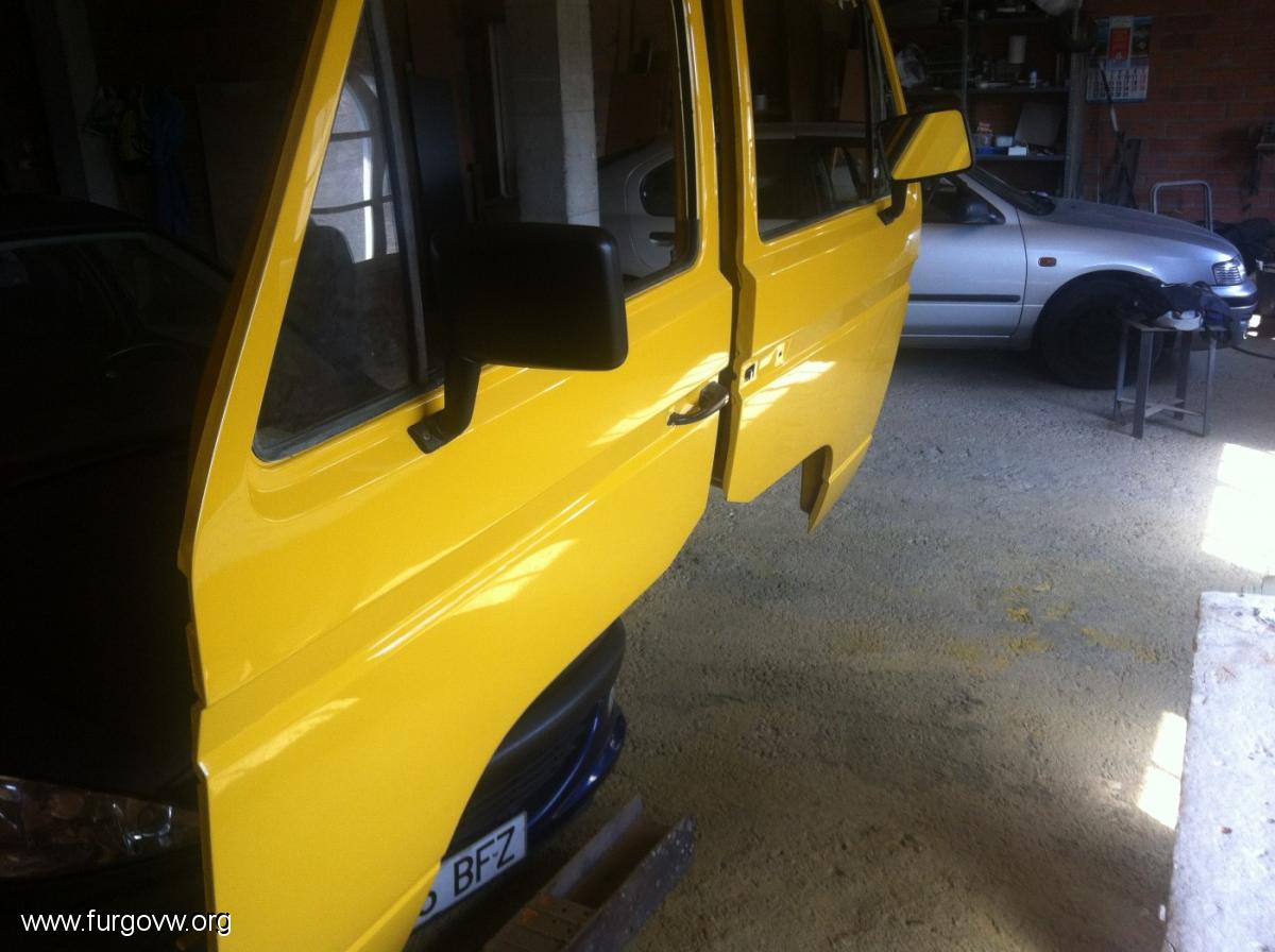

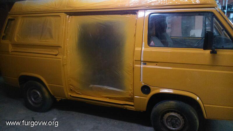

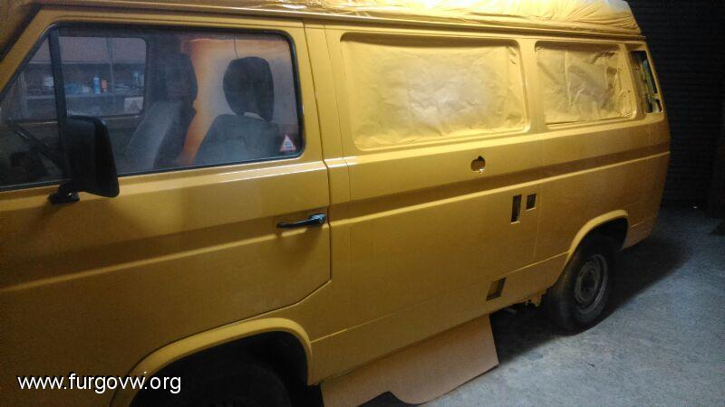

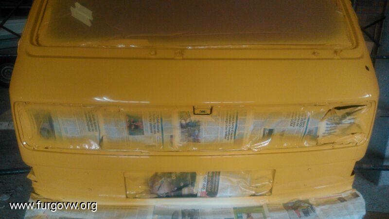

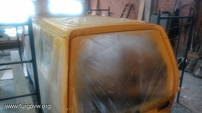

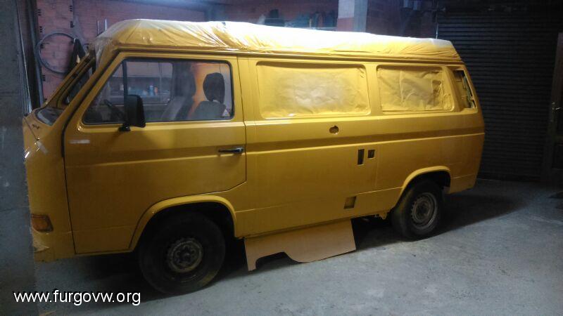

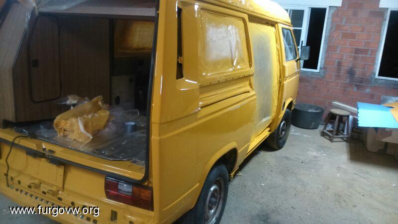

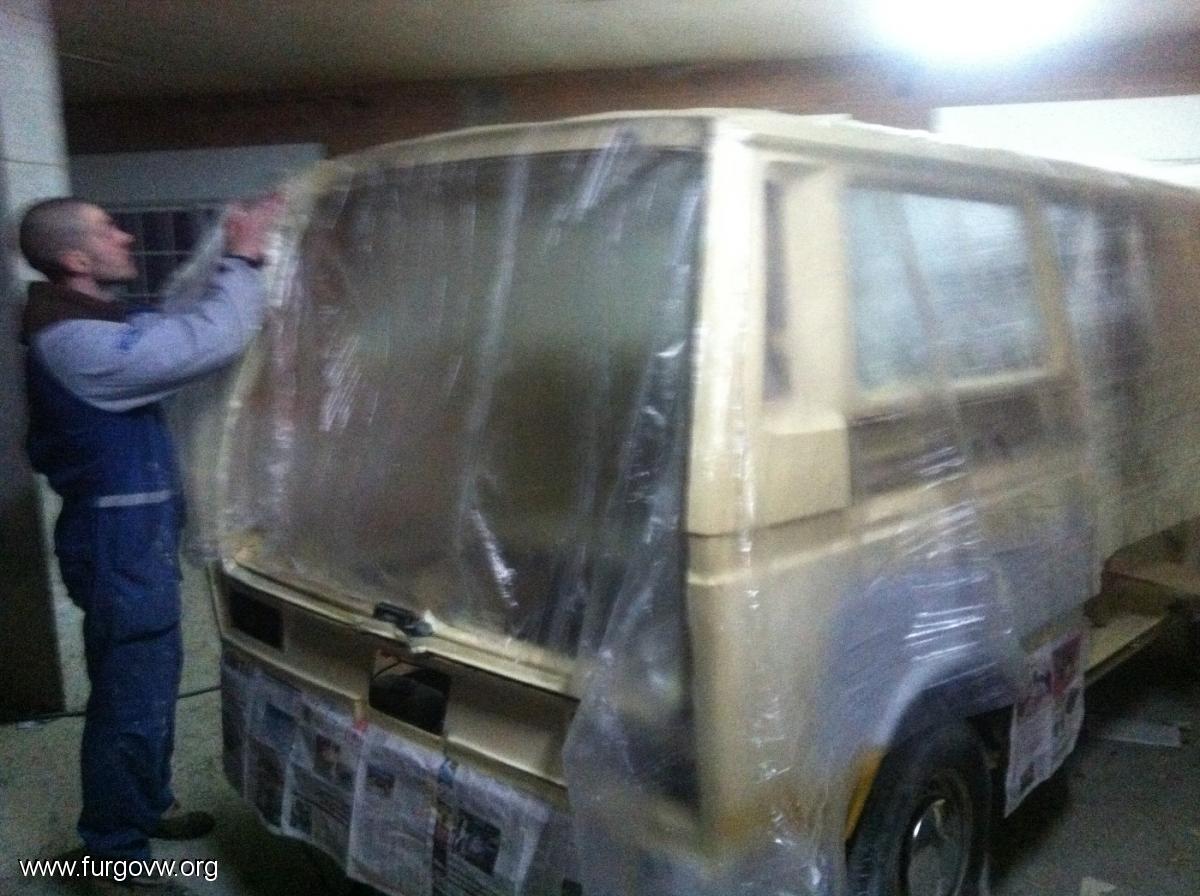

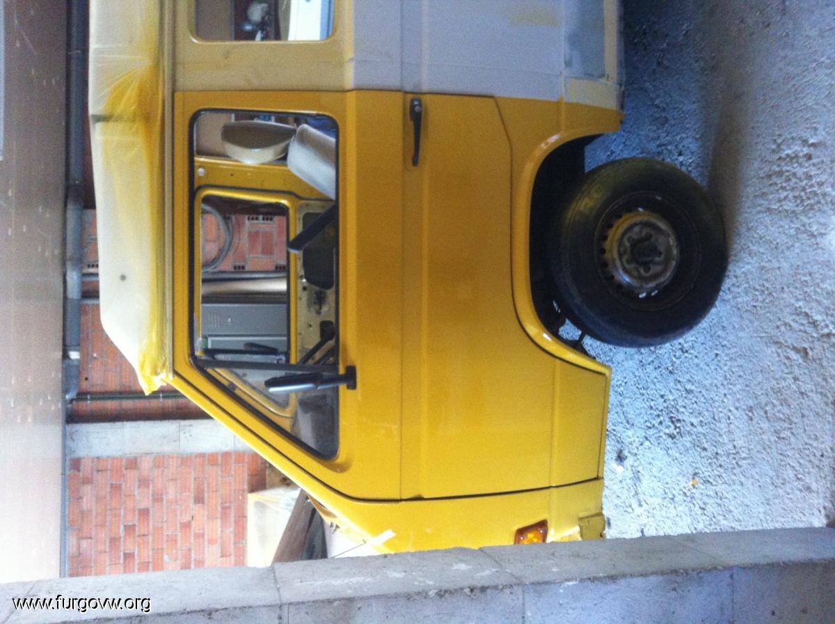

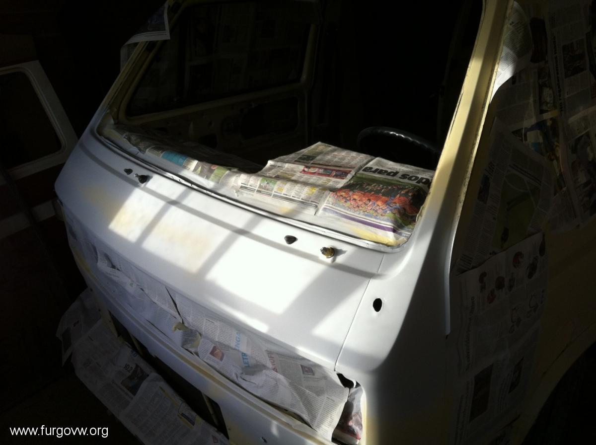

3. PINTURA,

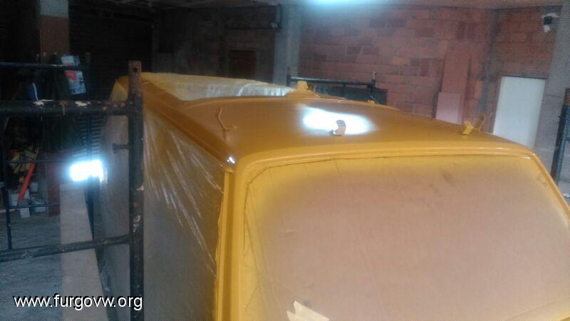

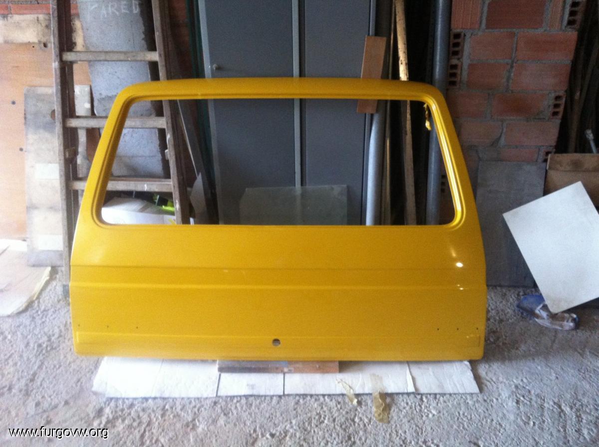

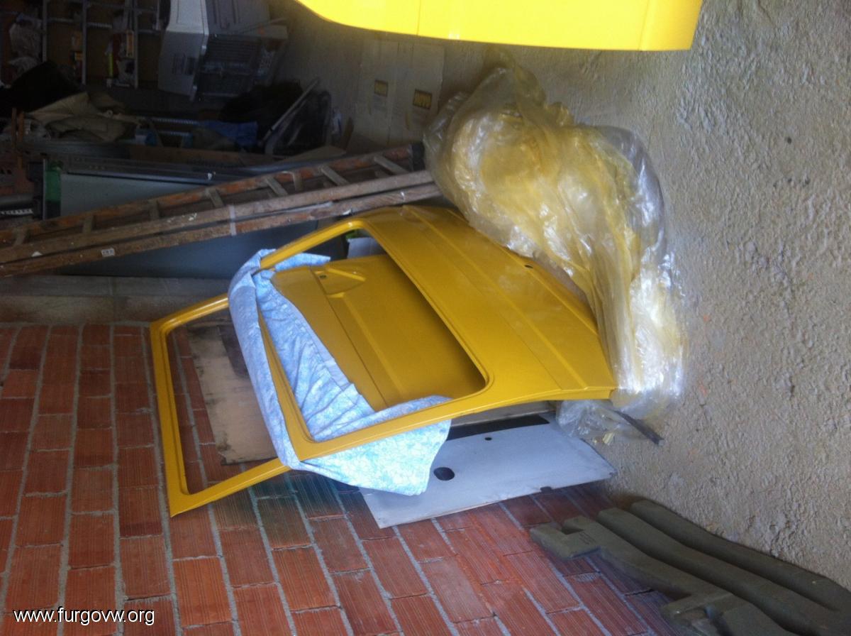

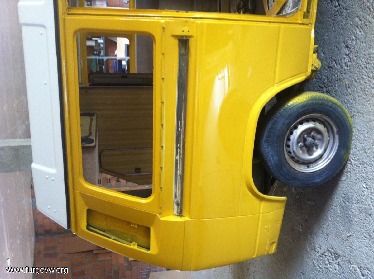

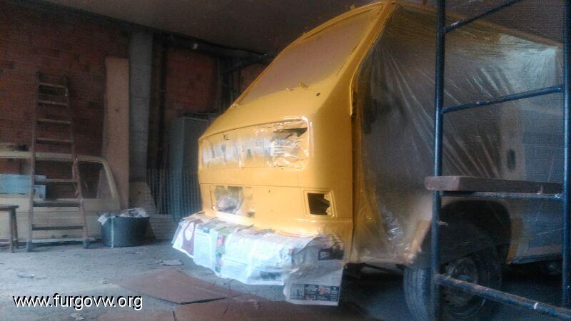

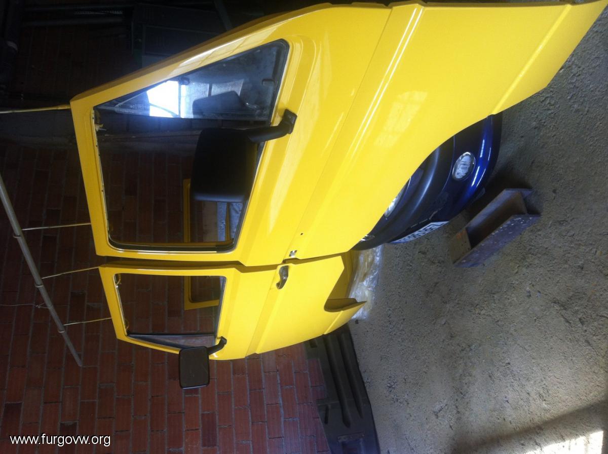

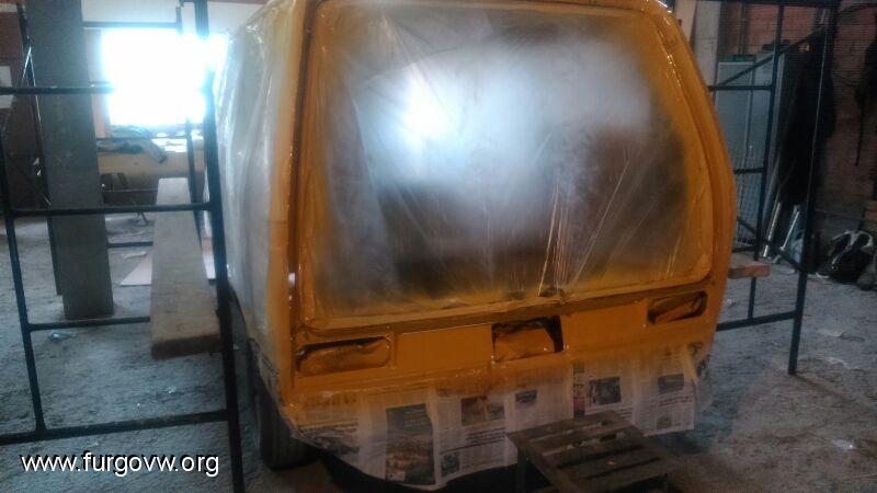

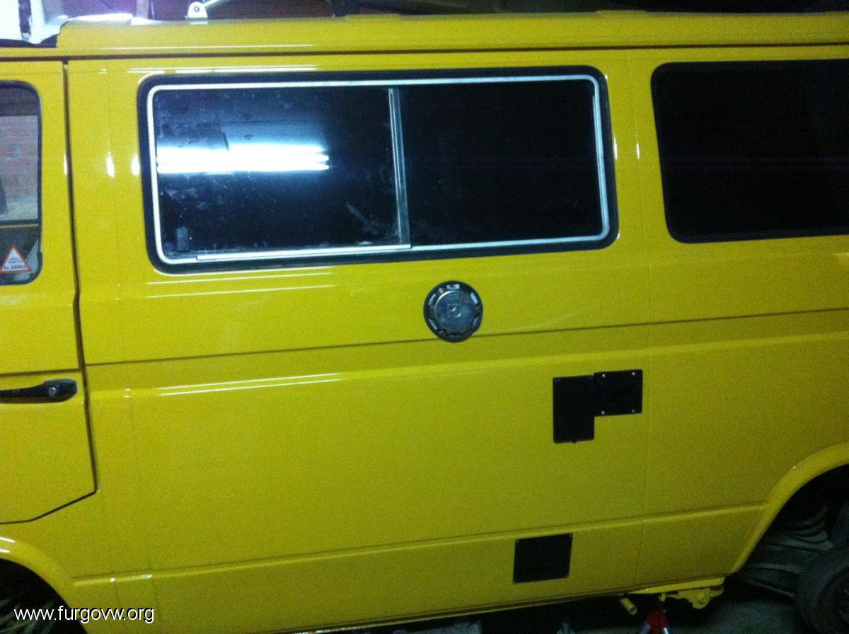

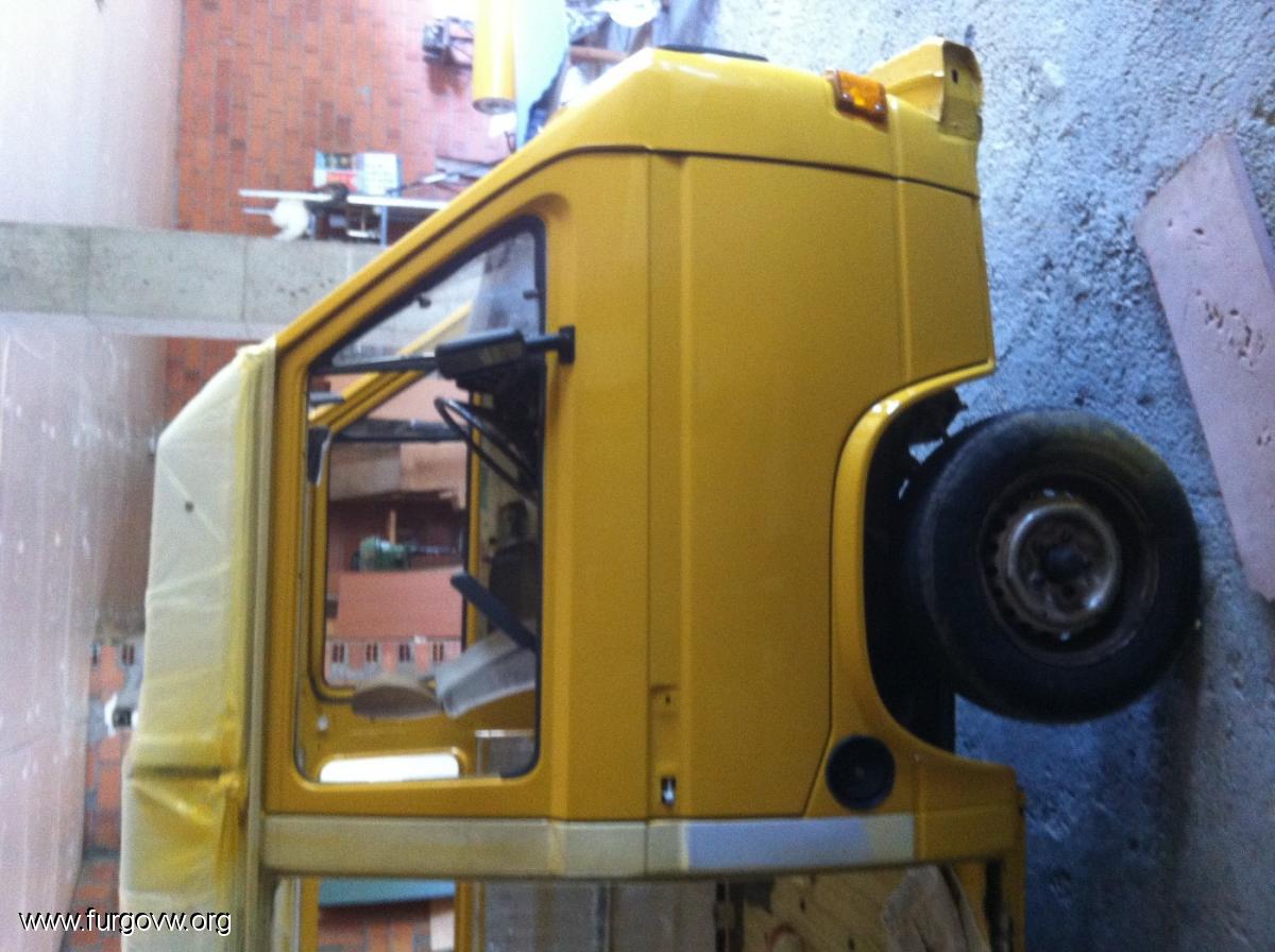

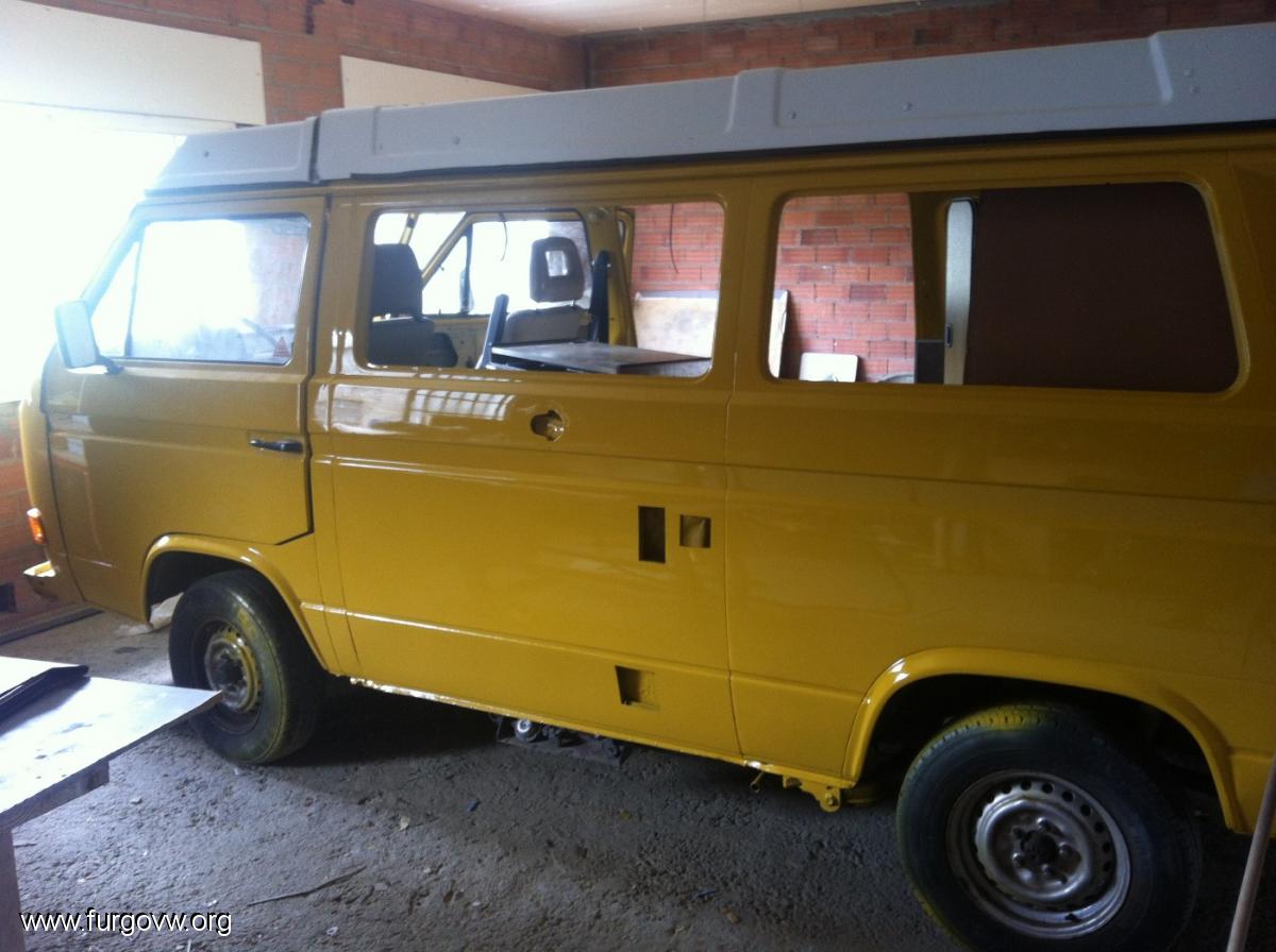

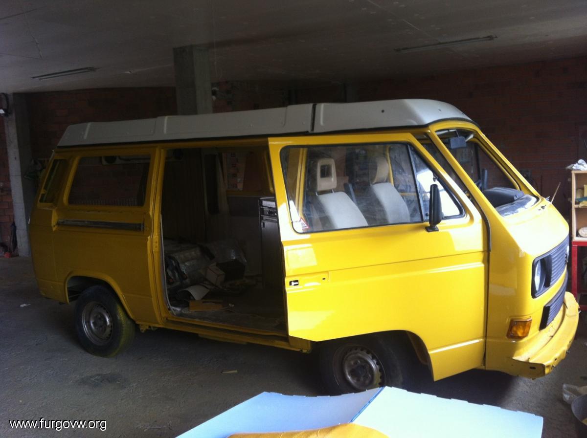

Comentaros que la elección del color fue muy personal,desde siempre me gustó la t3 amarilla, se que la vi algún día hace muchos años y desde esa imagen me enamoré busqué el color y al final me decidí por el amarillo del 79 cuyo código de color es el LH1B BAMBOO YELLOW, un espectáculo jejeje por aquí os dejo unas fotos con un poco de color y el pintor, David mi primo El techo elevable va ser muy clásico de color blanco con sus respectivas pegatas westfalia.

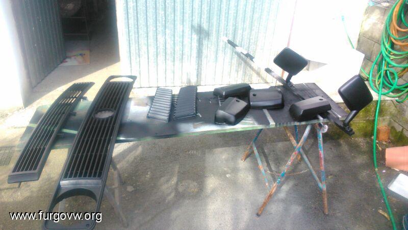

Y por qui las piezas que se pintaron mientras que se hacia una revisión al motor.

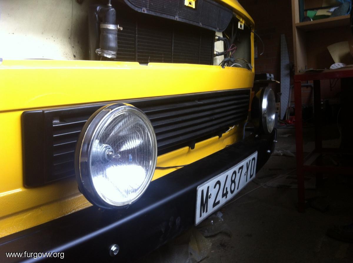

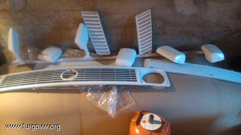

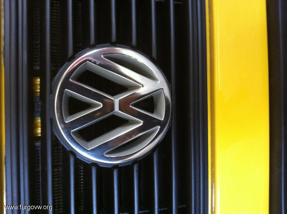

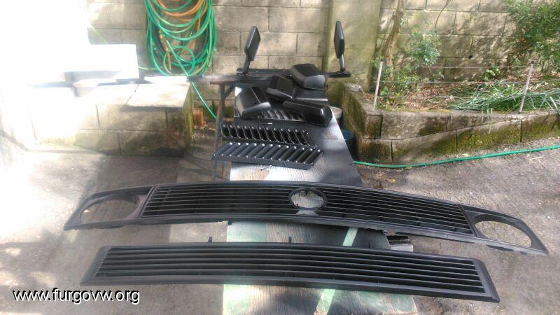

Al final me decidí de pintar las defensas,parrilas y retrovisores en negro mate, a ver que os parece

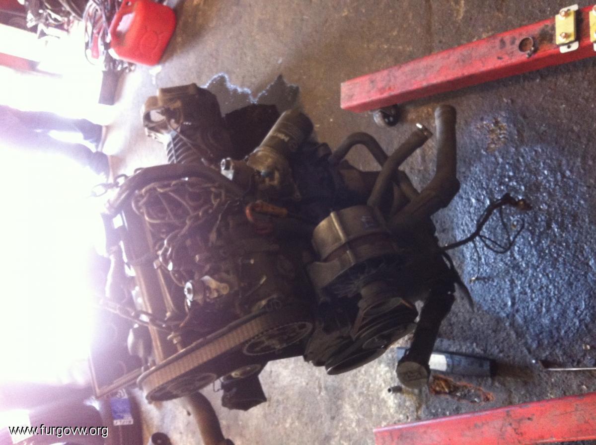

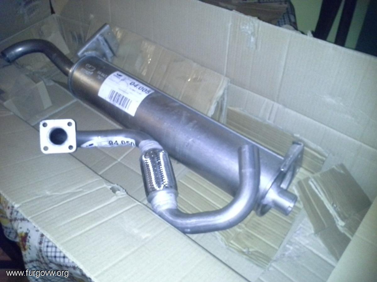

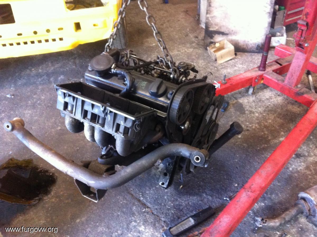

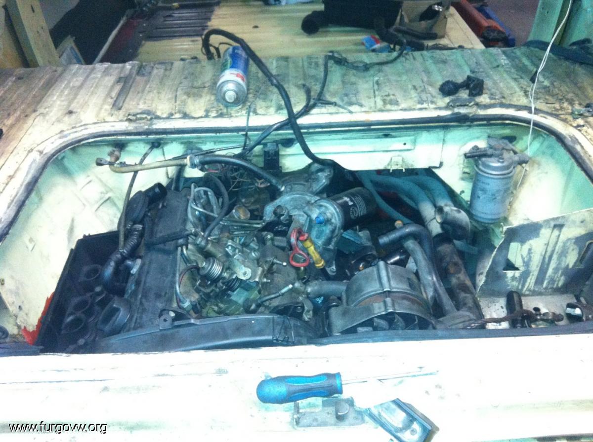

4.Motor, contaros que se abrió el motor y se cambiaron juntas retenes correa de distribucion embrague, filtros aceite, una puesta a punto completa, se cambiaron el escape y el radiador, las compras las hice en recambistas alemanes e ingleses ya que los de aqui se tiran de la moto... por deciros algo saque un escape por 110 euros gastos de envio incluidos  lo mismo con el radiador 450 euros 180 euros original...
Ahi va el 1.9 d
y aqui está el escape.

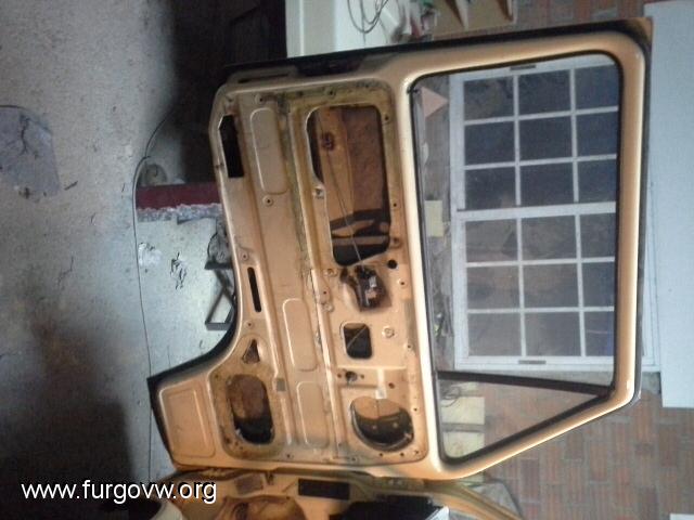

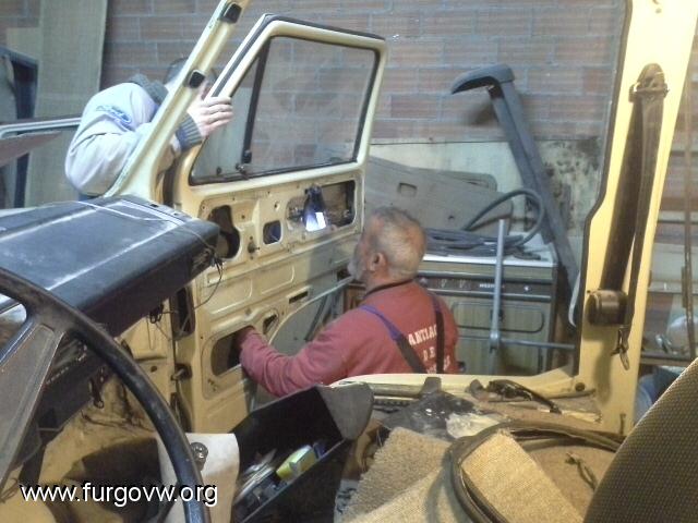

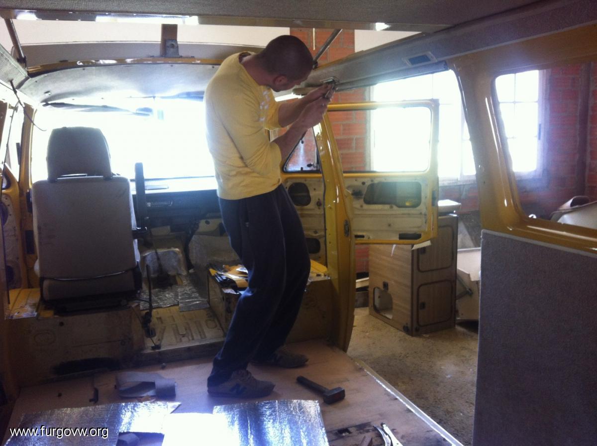

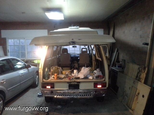

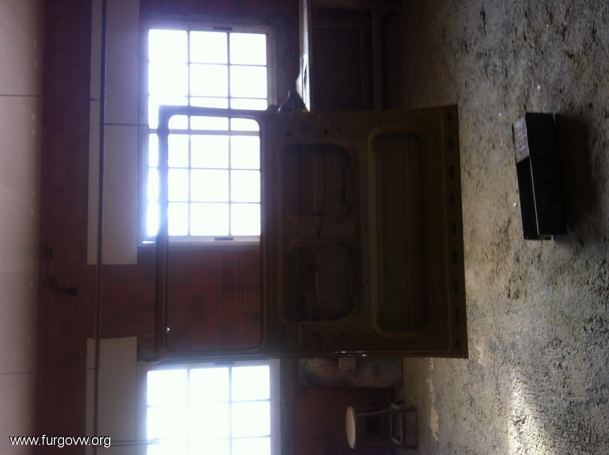

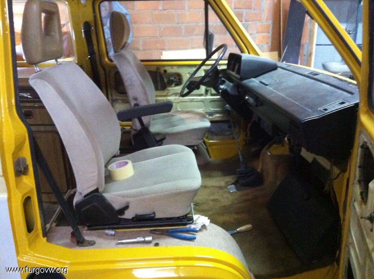

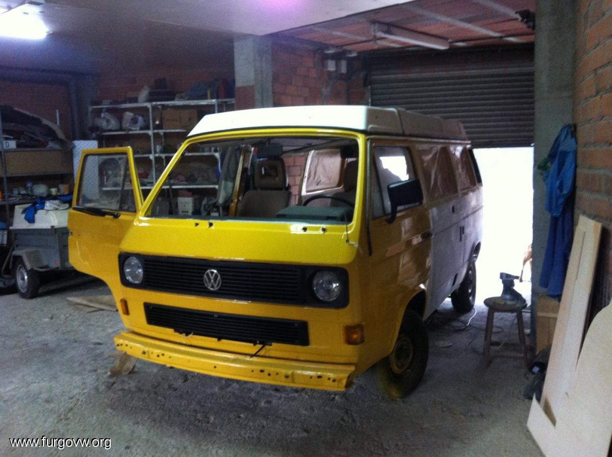

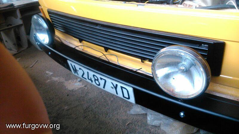

5. Una vez la furgo de vuelta para el garaje de mi primo montamos las puertas,colocamos gomas y sellamos bien algunas cosillas, colocamos parrillas, defensas, tapas, asientos.

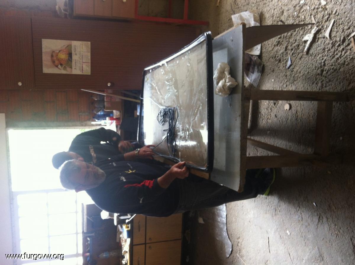

Los cristales fueron facil de colocar 3 personas, fairy y doble vuelta de cordón y listo.
Sorpresa, detalle guapo, me molan, son grandes pero mooolann.

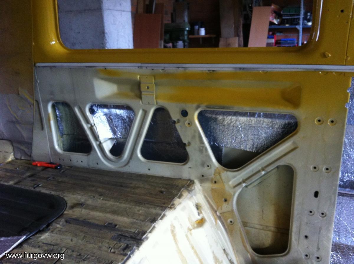

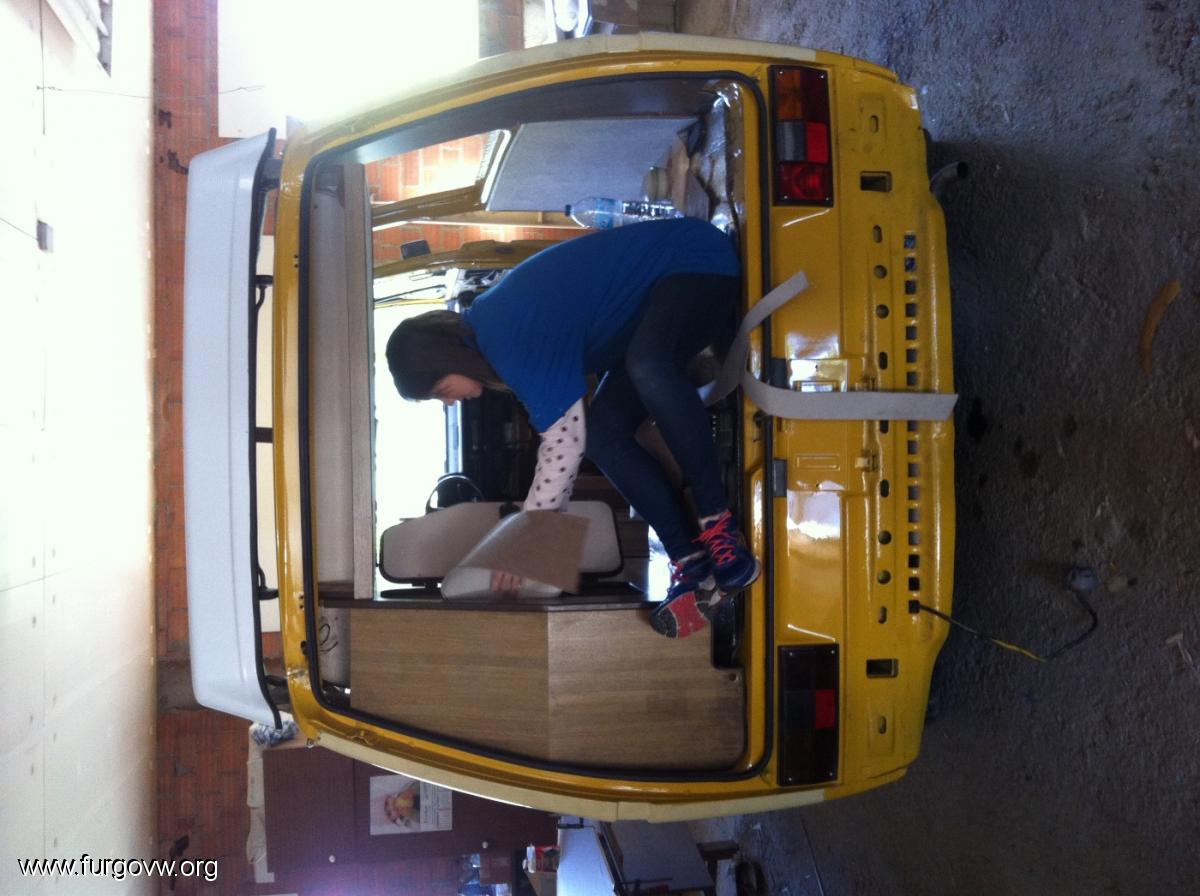

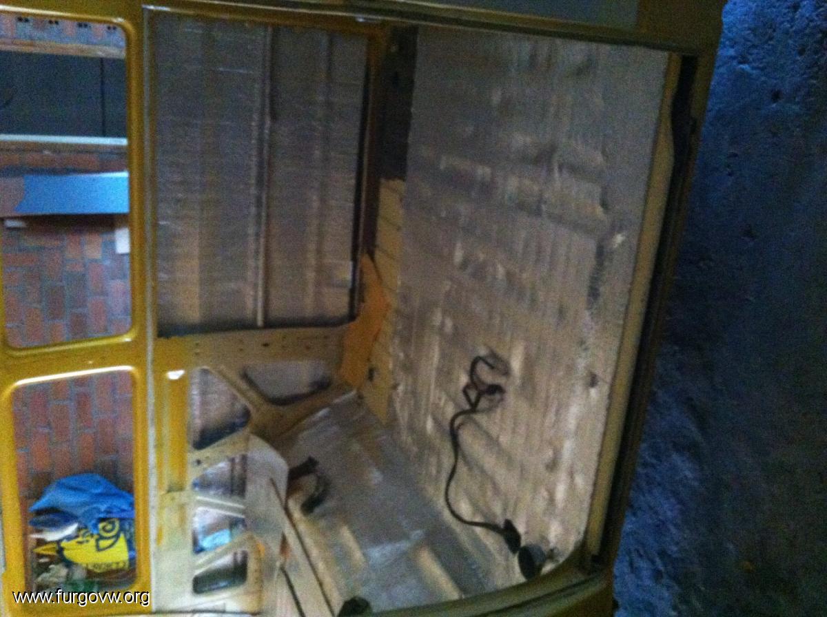

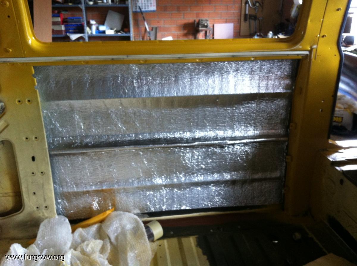

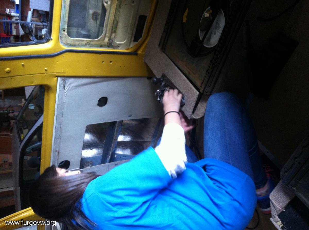

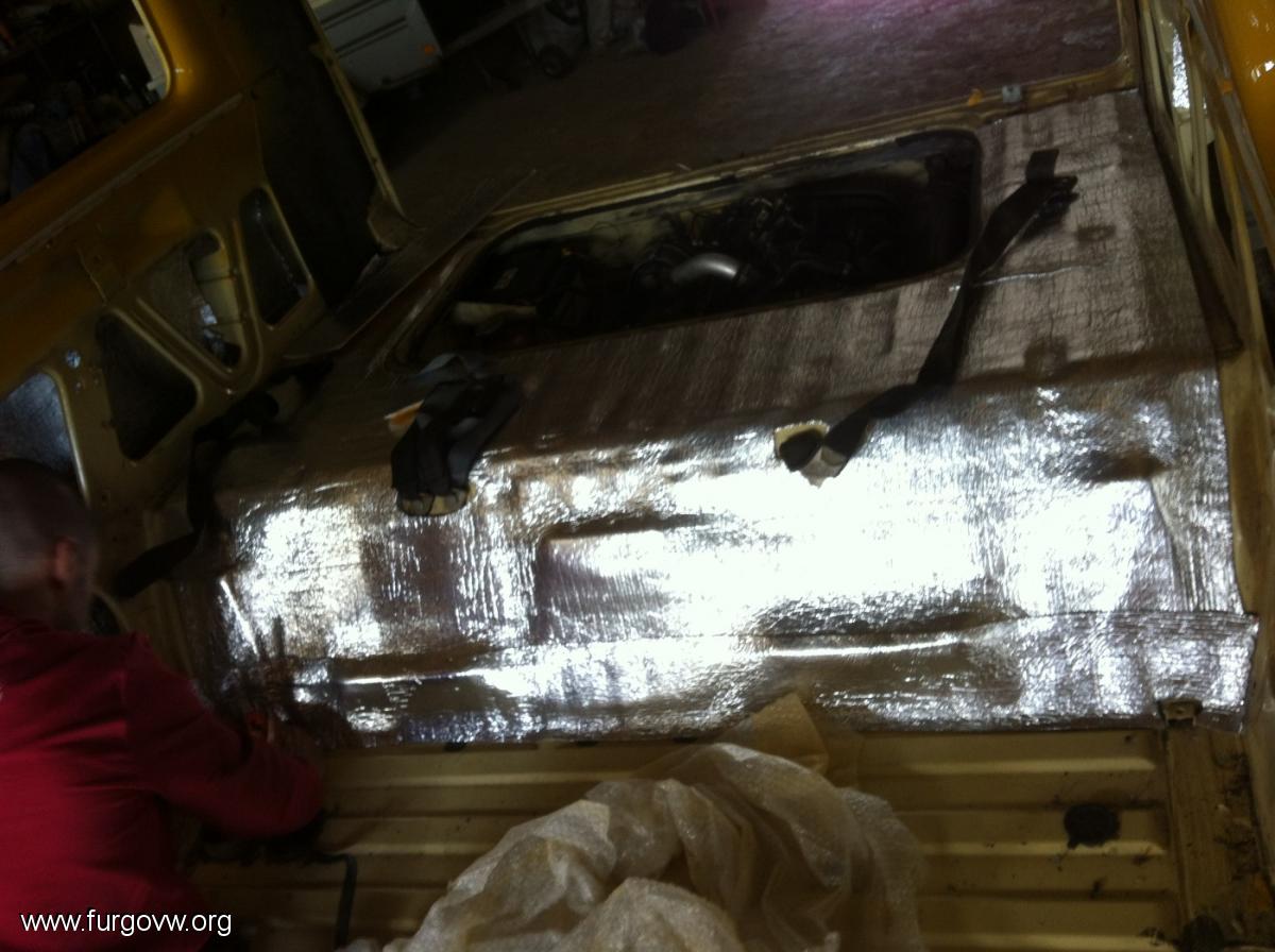

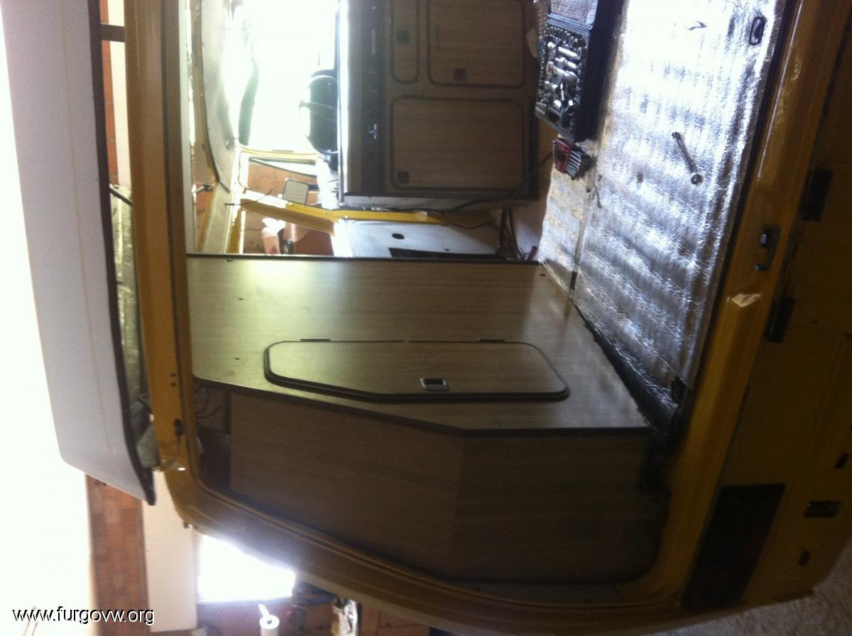

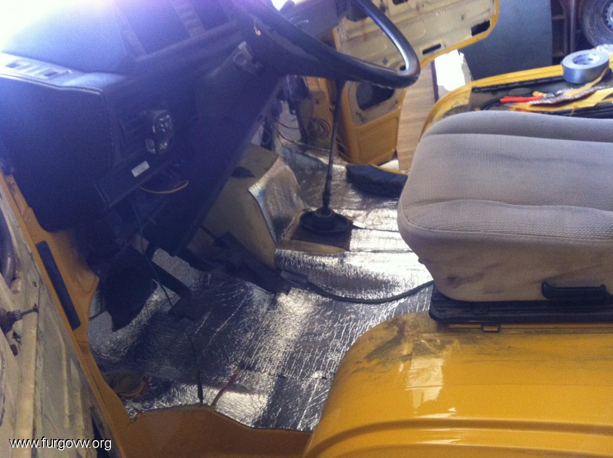

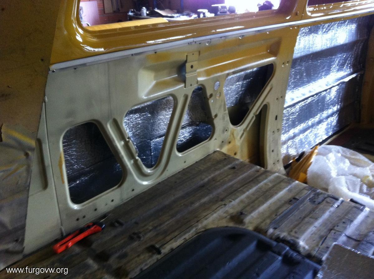

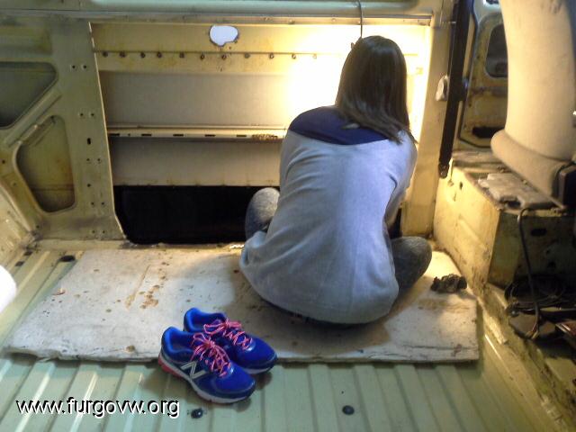

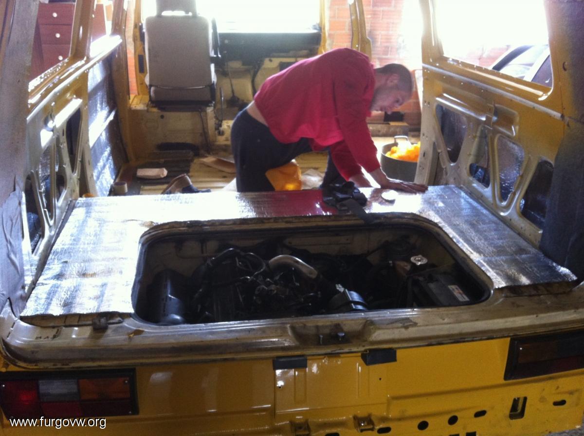

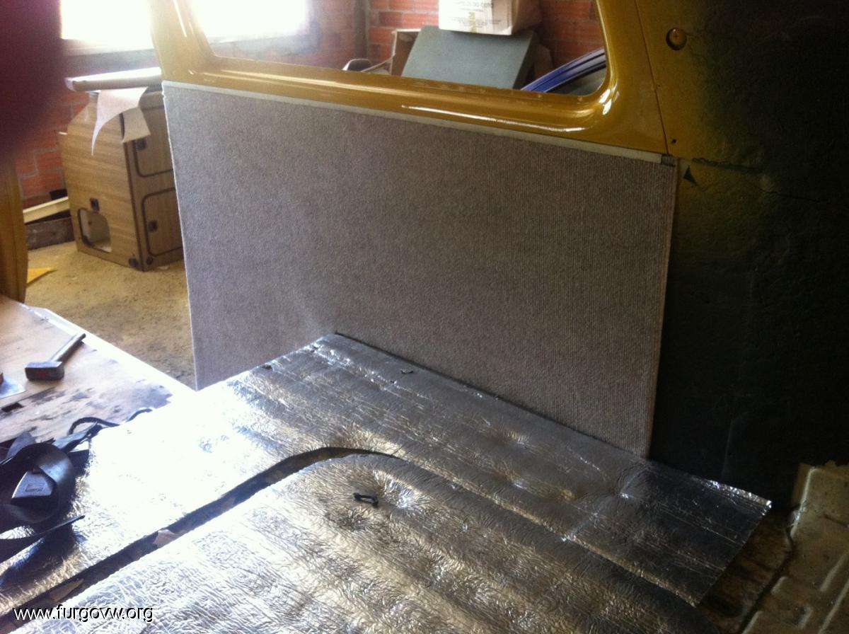

6. AISLAR FURGO, más fácil de lo esperado, elegí un par de materiales recomendados por varios foreros entre ellos ulleitor, los materiales elegidos fueron tripomant autoadhesivo y unas planchas termo-acústicas del leroy, por 100 euros furgo aislada, al tener que gastar el rollo meti doble capa en algunas zonas y aisle otras tantas que no esperaba...

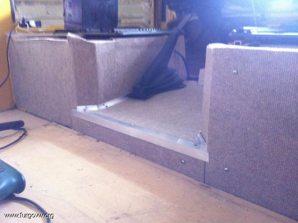

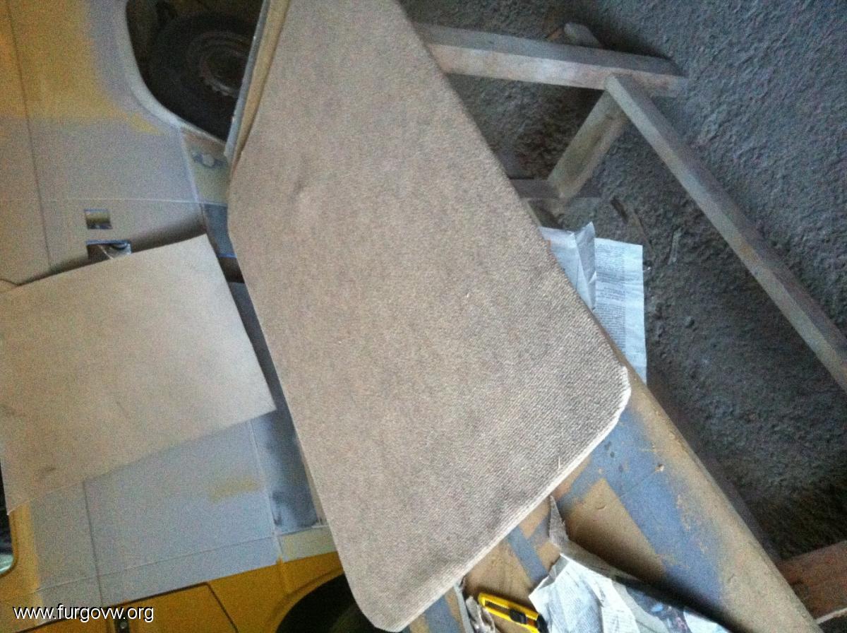

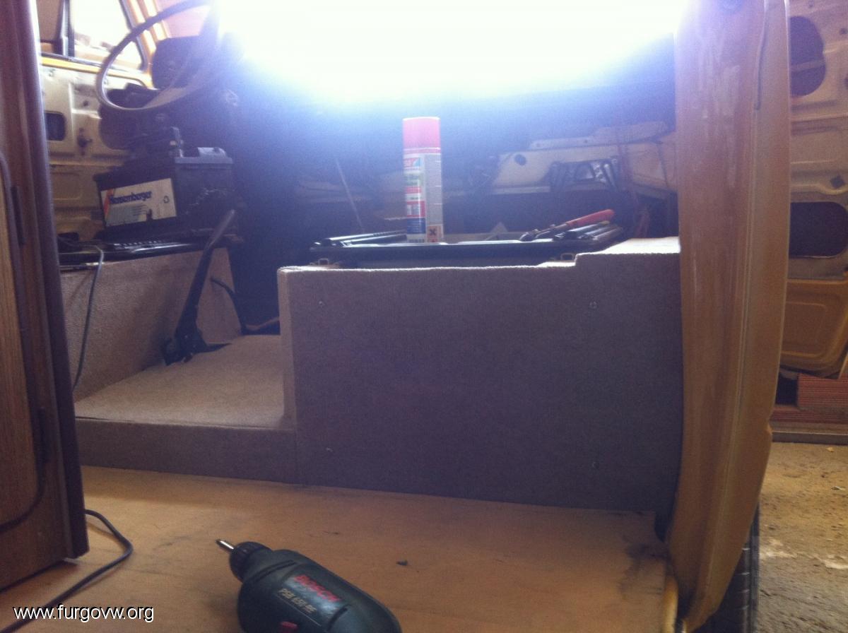

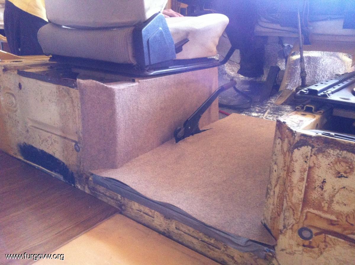

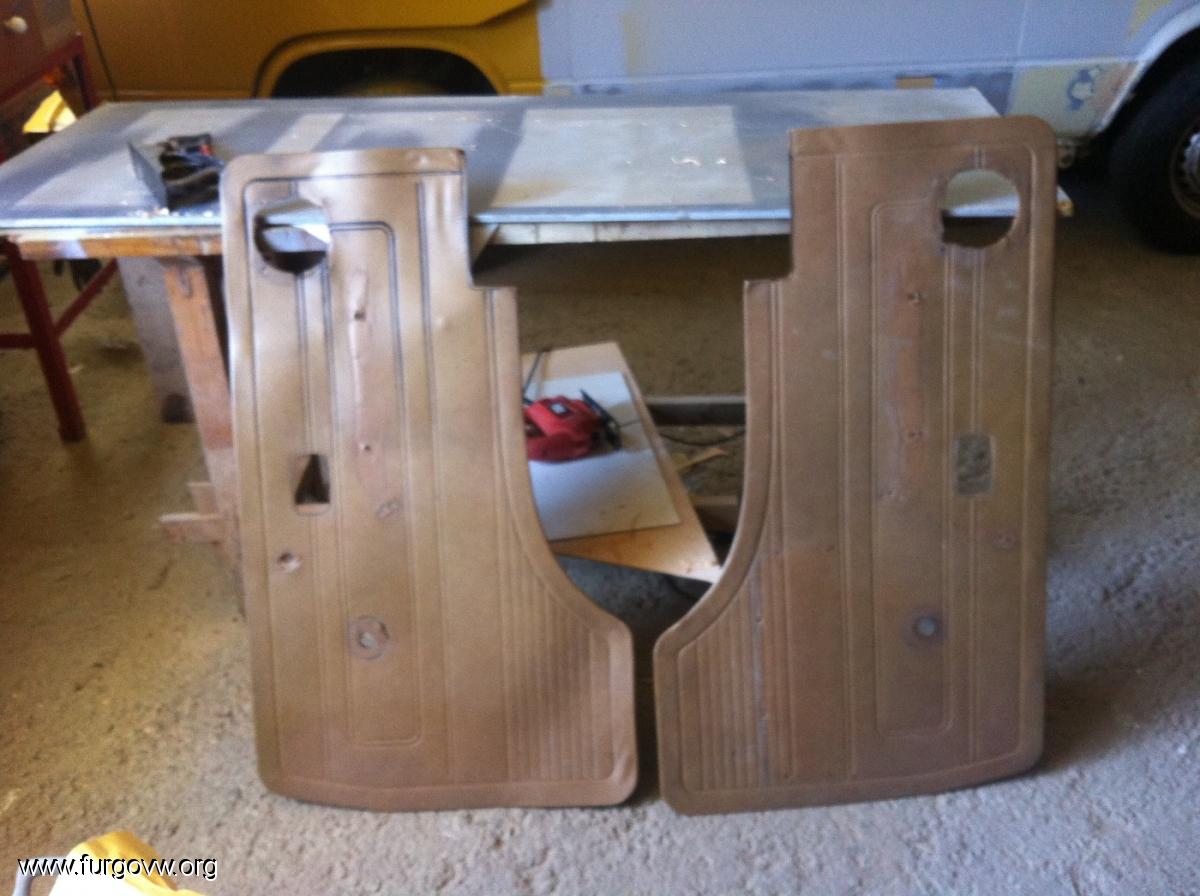

7. TAPIZADO:

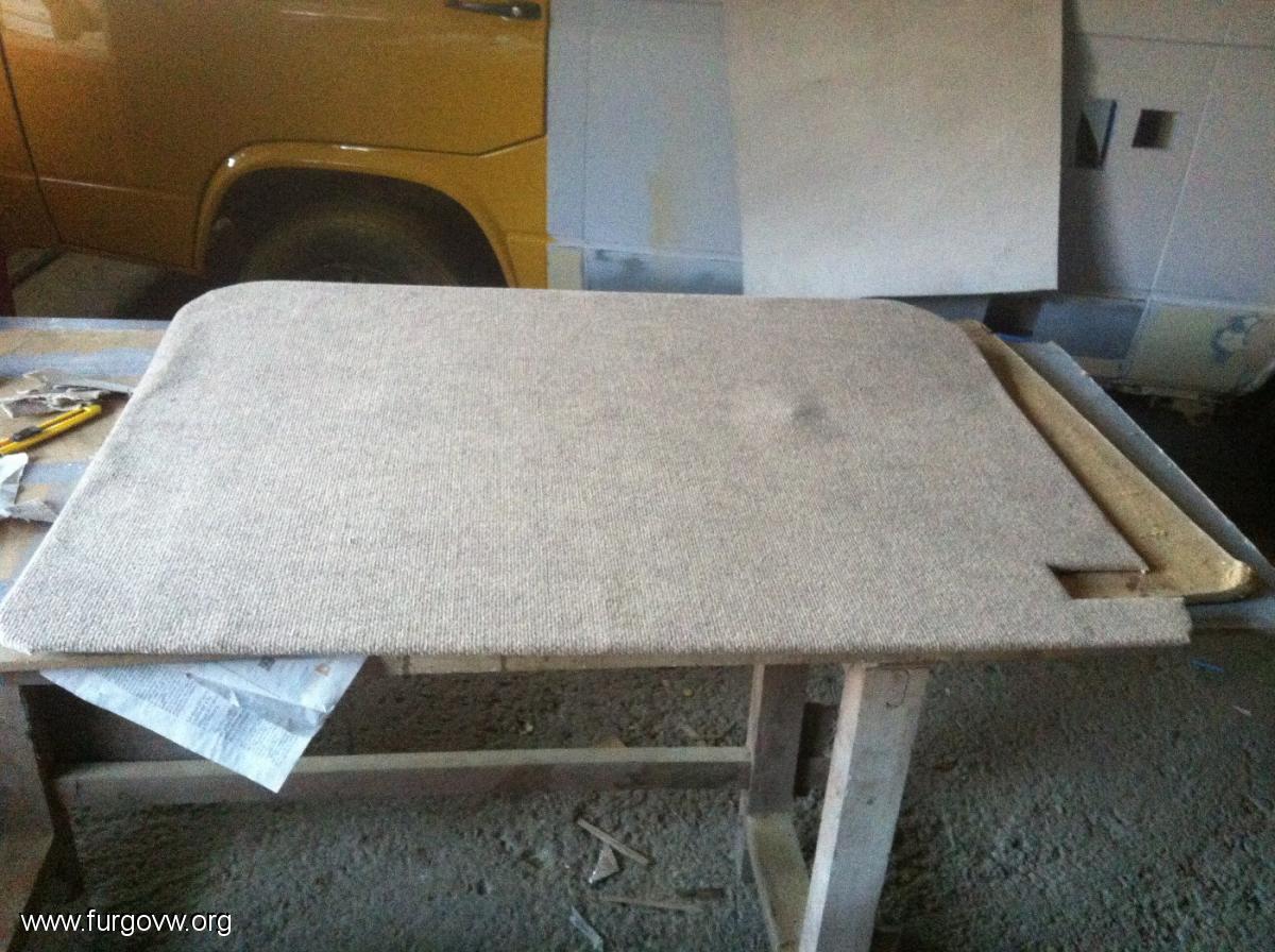

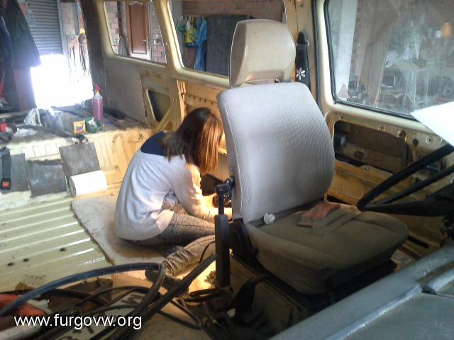

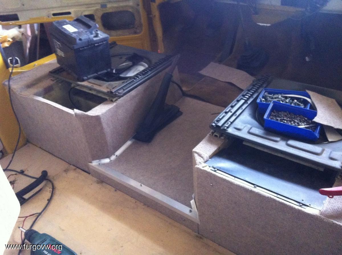

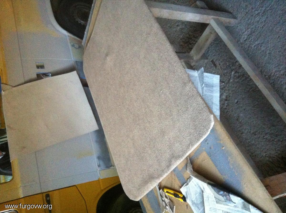

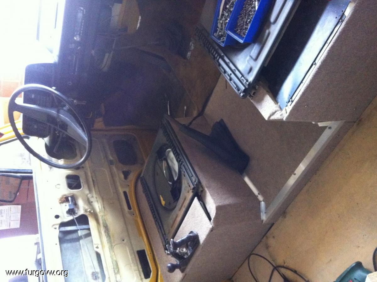

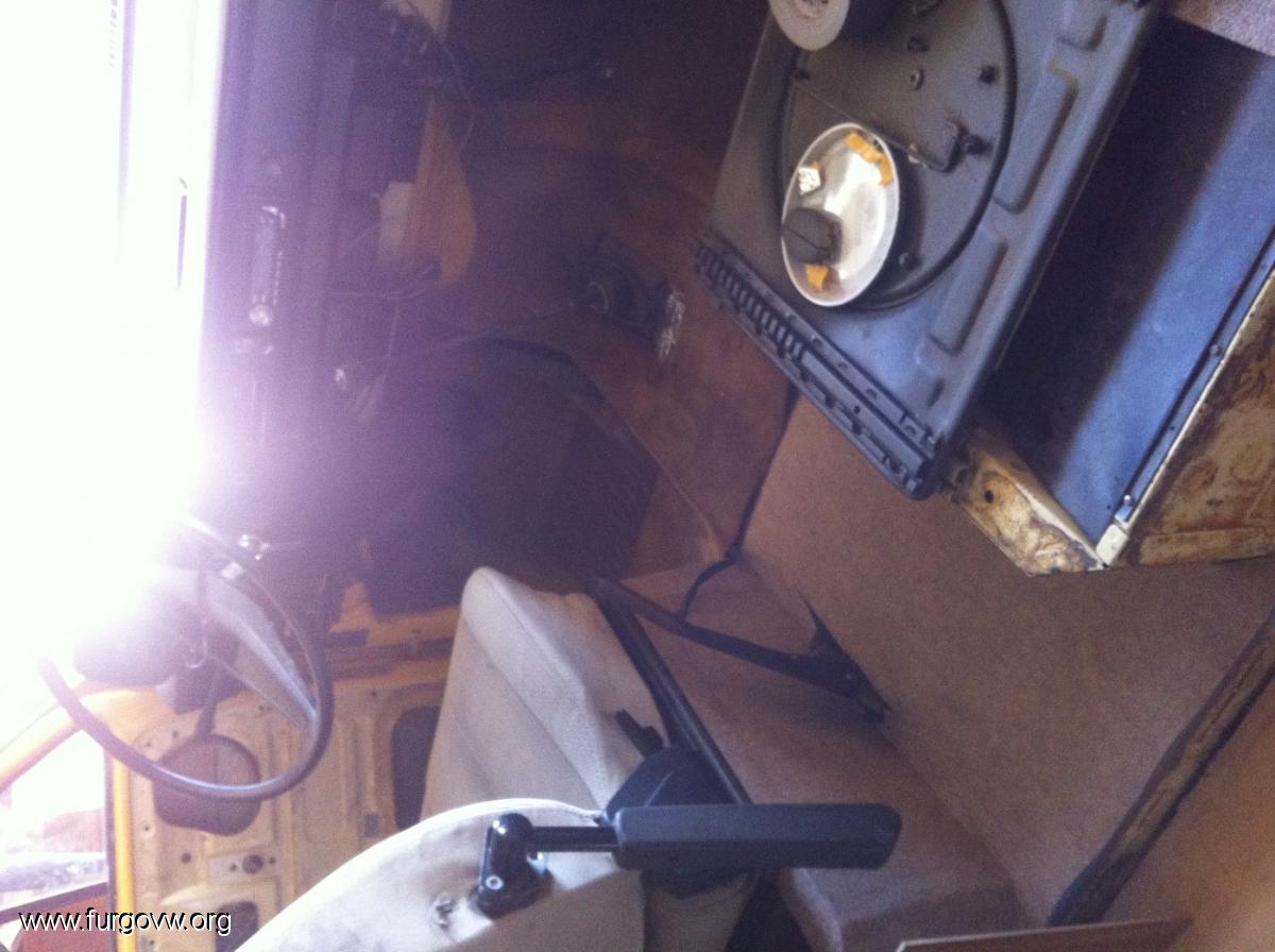

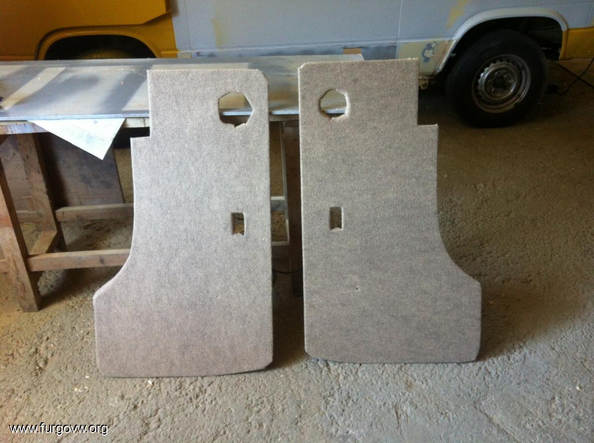

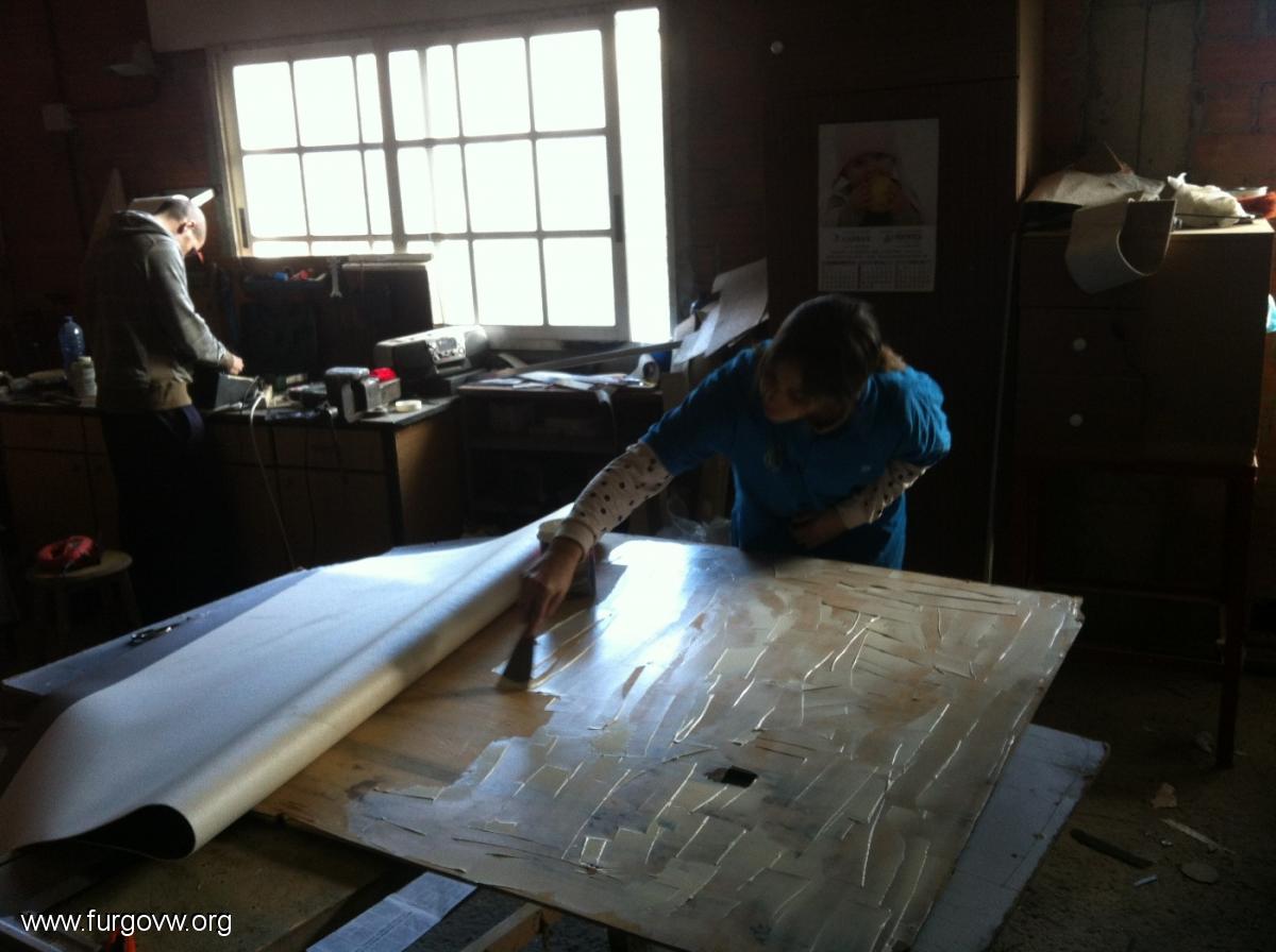

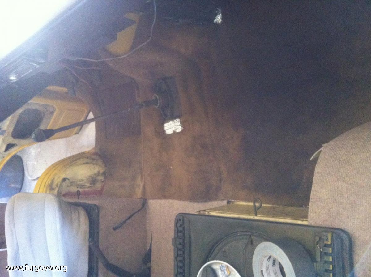

Bueno dar las gracias a mi moza danisa ya que fue la que se encargó principalmente del tapizado, la verdad esque está quedando genial,estoy deseando ver la furgo montada por completa¡ los materiales se compraron nel leroy por unos 120 euros mas o menos furgo tapizada con tapiceria y suelo vinilo , ahi van unas fotos, paneles delanteros nuevos incluidos ya que compramos un par de tableros de alcume.
Ese bulto que se vee es una grapa jejejee un golpe pa dentro y panel liso jejeje
EL ANTES
EL DESPUÉS
BUEN DETALLE LOS ÁNGULOS.

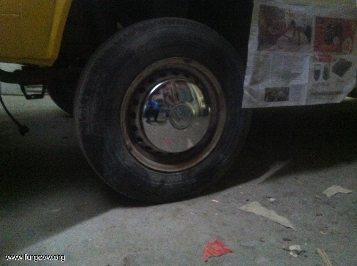

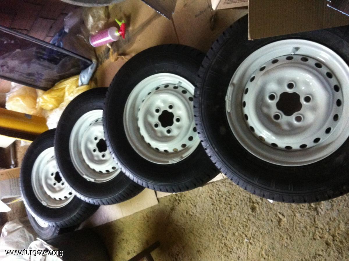

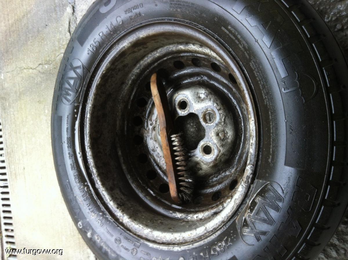

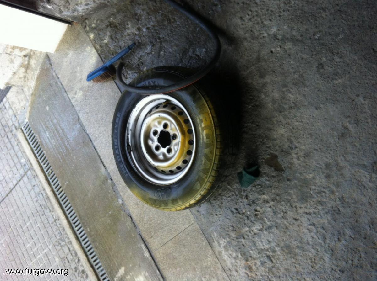

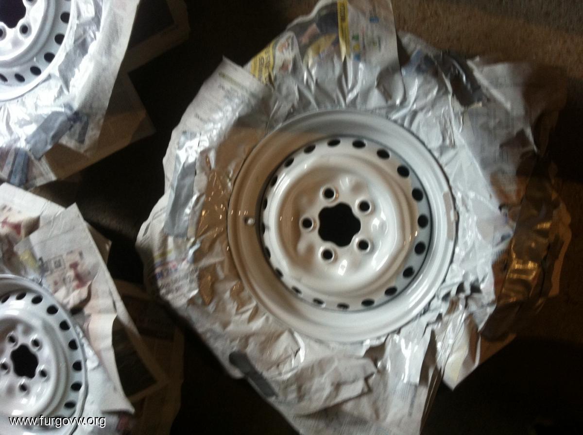

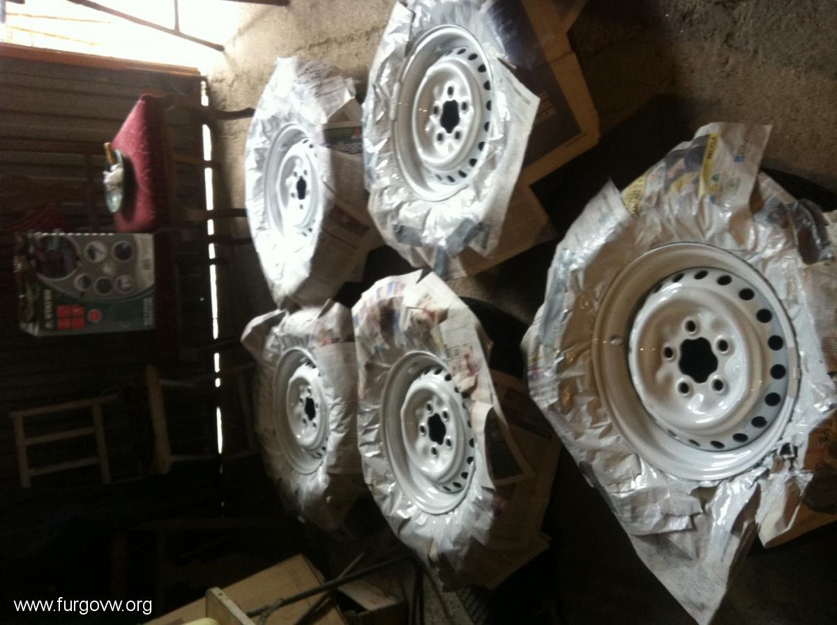

LLANTAS: dudé en comprar unas llantas pero al final viendo el resultado retro que le quiero dar a la furgo opté por pintar las llantas y comprar las tapas vw cromadas, ahi van unas fotos de las llantas pintadas
DESEANDO MONTAR LOS TAPACUBOS¡¡¡
Actualmente tengo secando las llantas y pendientes de ajustar bien la puerta corredera e instalando el cierre centralizado, una puesta final de motor y a rodar, espero en 15 dias acabarla, Asi sin quererlo van 8 meses ¡¡
