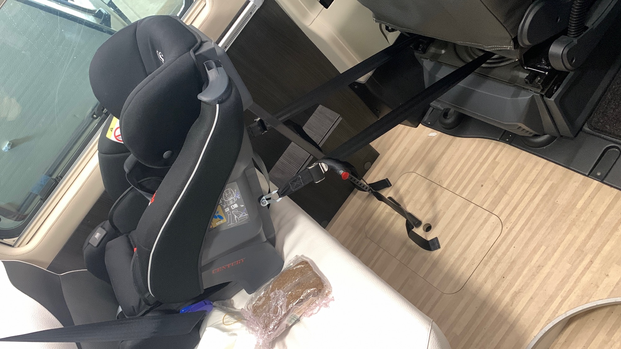

Aupa! El hilo es antiguo pero igual podéis echarme un cable. Tenemos una fiat ducato y hemos instalado una klippan century detrás del piloto, con los lower tether en la barra que hay debajo del asiento, el tema es que la silla no queda recta completamente sino un poco orientada hacia el asiento. No se si esto está bien así. Por otro lado, sobre el cajón que hay en el suelo, aun que es bastante robusto nos recomendaron en la tienda que lo rellenaramos con algo duro, y así lo hemos hecho con todos los libretos de instrucciones que son unos mazacotes.
Gracias!!!
