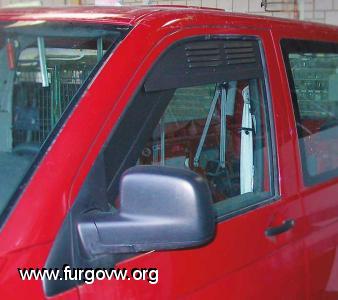

Yo tengo unos deflectores Dubflecta Retro y me permiten abrir las ventanas 4 o 5 dedos sin que se vea por fuera.
Pregunto de nuevo.... ¿qué aislantes recomendáis paravlas ventanas?
