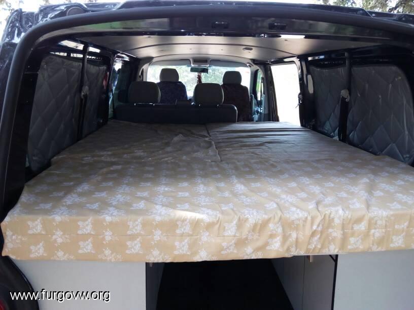

Bueno la estrenamos al mes en cabo de Gata con un simple colchón de 1'10 jejejeje!!!! para los dos y un perrito. Buscamos y miramos infinidad de camperizaciones y bueno yo quería una buena cama (me encanta dormir) y teniendo en mente que entre nosotros tenemos una niña de 10 casi 11 años y necesita su buena cama.
Tampoco queríamos hacer algo de mucho nivel dado que somos "fáciles" y resolutivos (si hay que comer 3 días bocadillo pues así será)  también está el bar... así que no se cocina dentro de la furgo salvo hervir agua, cuando se puede fuera pues tiramos de la de cartuchos.

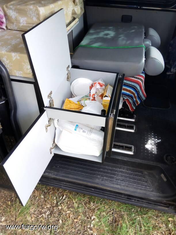

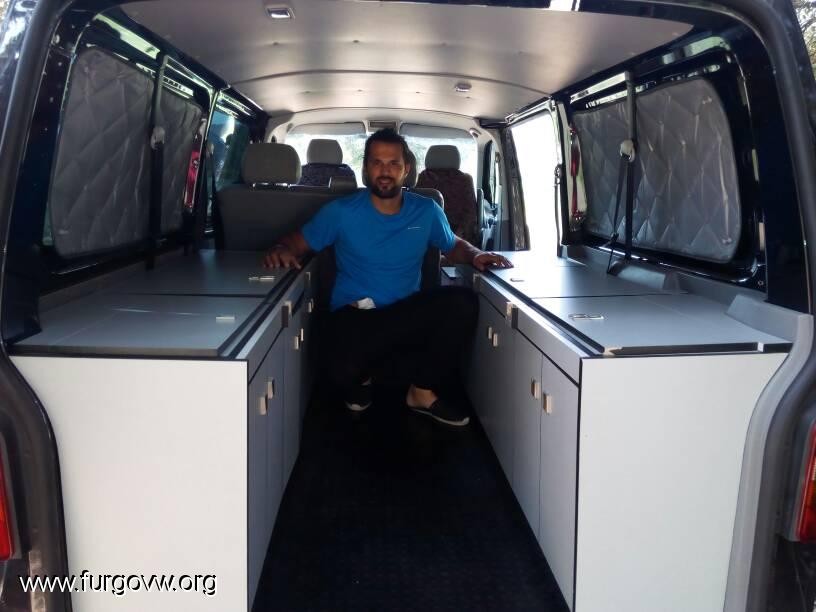

Nos decidimos por hacer una camperizacion de arcones xq otra cosa que no queríamos es perder la posibilidad de cargar bultos grandes, carrito del bebé sin necesidad de plegar etc..
Acabé en un ebanista que joder que obras de arte que hace, no me cobró barato pero lo dejó muy flama, calco lo que teníamos en mente, y gane un amigo con 30 años más que yo, me pasó horas en su taller mientras me cuenta sus batallas x las grandes cumbres del planeta bababababbabababa.

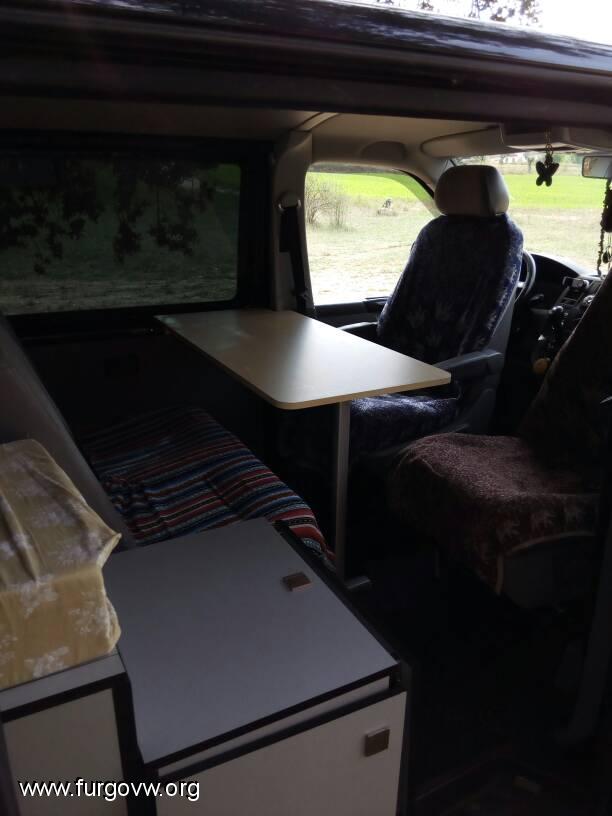

Después de hacer la base principal de nuestra camperizacion pues hemos ido poco a poco y como vamos pudiendo haciéndole cositas, lo último ponerle las bases giratorias y la mesa interior (hemos pasado a otra vida) que ganas y que cambio, estaba deseando ponerlas para hacer la presentación, ducha tenemos una garrafa de 25l (tengo para regalar si alguien quiere privado al canto) con una bomba que va al mechero del coche, cocina portátil y a volarrrrrrrrrrr.

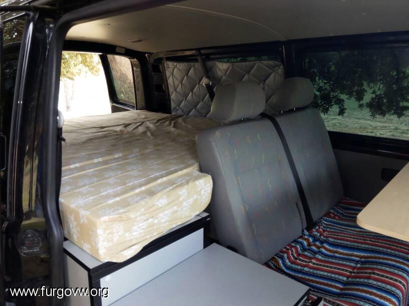

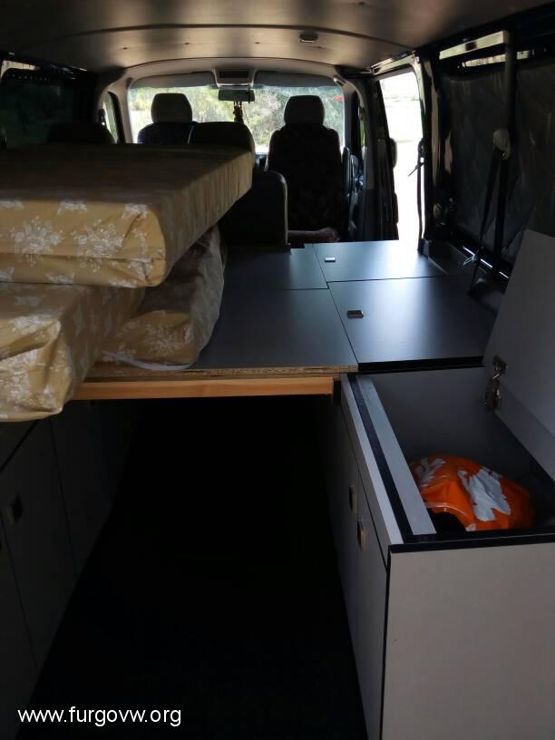

Al final tengo una cama de 1'80 y 1'90 en la parte más larga x 1'60 de ancho que siempre va conmigo sin necesidad de montar/desmontar, 6 armarios con bastante capacidad y un hueco en el centro de 1'80 de largo x 70 ancho 75 alto creo, la cama de la nena abatiendo los doble y subiendo la leja se le queda de 1'60 x 90 ( el colchón de la foto no es el suyo).
Tengo varios proyectos en mente, como el cajón de abajo del asiento doble trasero, tapizar y poner leds en techo interior de la cama/salón,  tempomat, toldo, portabicis y un largo etc que con paciencia y los riñones sanos pa currarmelo llegará
Acepto  todo tipo de criticas constructivas.

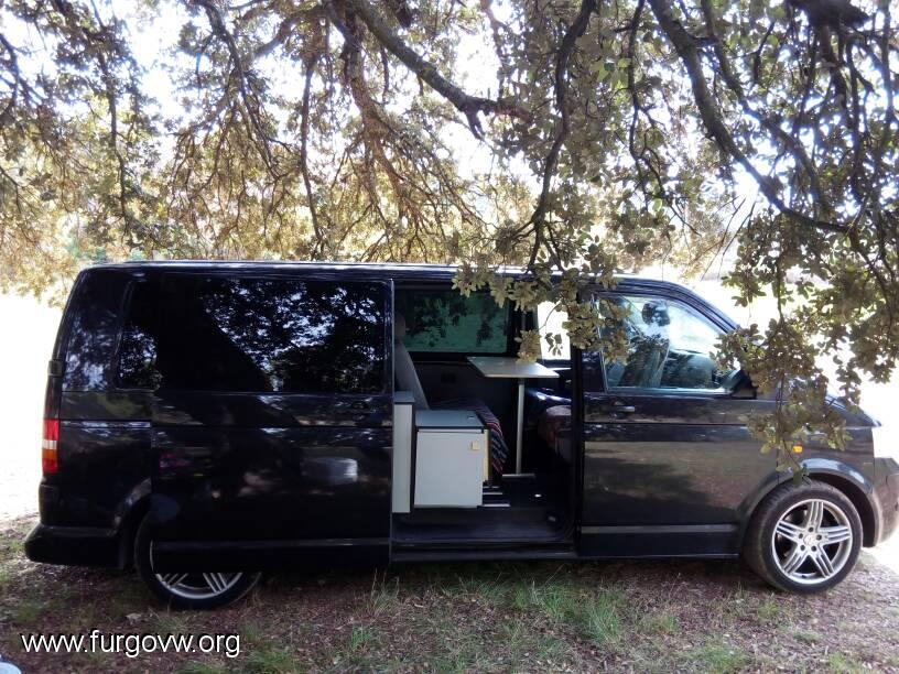

Pues un pasito más y uno menos, desmonté el techo y lo aislé con kaiflex 20mm autoadhesivo, lo tapice con tela de techo de coche y a sido un muy buen cambio ya no ves la madera y hemos ganado bastante confort, también he instalado un pequeño foco LED de 40cm encima de la "mesa del salón" y la bomba de la ducha.
Ambas cosas las he conectado a las luces de servicio que hay, fácil y sencillo quemando una par de fusibles jejejejeje!!
