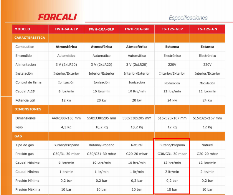

Yo me estoy planteando lo del calentador estanco. Lo he estado mirando bien y la de Forcali de 12L de cámara estanca solo requiere 2L/m y 0,2bar para funcionar, que con una bomba de 10L debería ser suficiente.
Se vende en Amazon por 200 euros: ***ENLACE CON ÁNIMO DE LUCRO ELIMINADO POR MODERACIÓN***
La única pega es que tendremos que encender el inversor a 220 cada vez que queremos ducharnos o fregar los platos, pero no lo veo un gran inconveniente.
¿Alguno tiene una instalación similar con calentador de cámara estanca?
