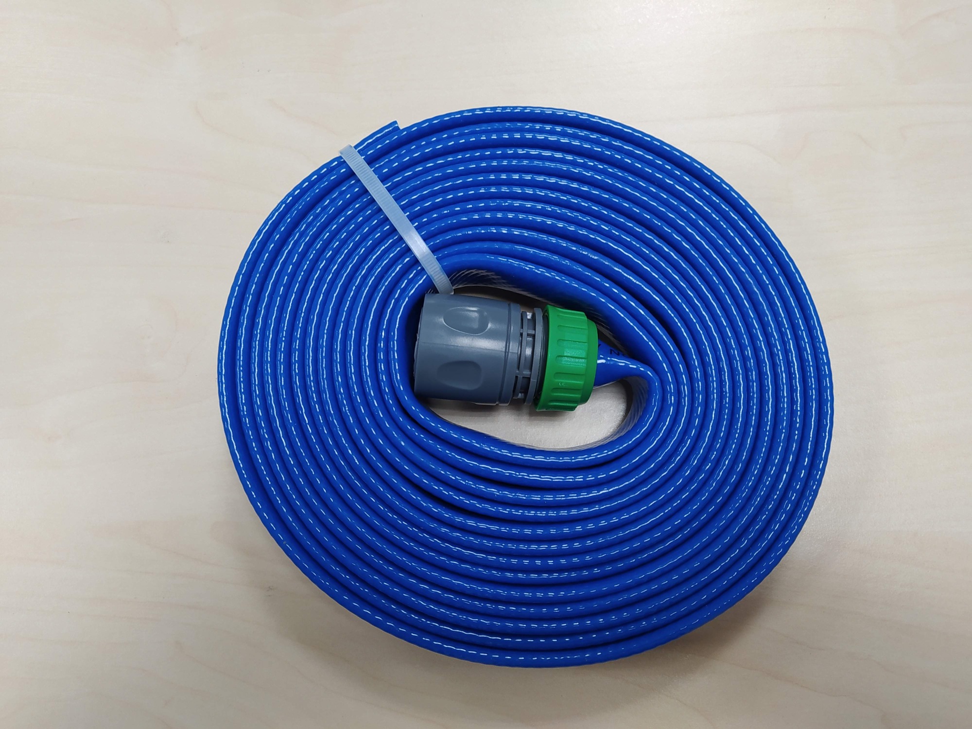

esta nueva manguera plana azul, es una maravilla, los 3,5 m. plegados ocupan un mínimo espacio, para plegarla enrollada se hace en un minuto y para vaciarla de agua con la fuerza centrífuga, lo podéis ver en este video, se hace  en 20 segundos:

esta manguera se encuentra a veces en Amazon en carretes de 10, 15 y 20 m de largo,
en junio 2020 el carrete de 10 m sale con portes incluídos por casi 40€ :

donde se encuentra el carrete de 7,5 m, que si os lo repartís entre dos, son suficientes los 3,75 m para repostar agua desde los postes de áreas de autocaravanas,  en esta web, si hacéis el pedido antes del 31 de diciembre del 2020, aplicar este código con el que tendréis un descuento; "5dkn2020" los portes a España salen por 11,62€
Excelente brico, compañero, y muchas gracias por la info. Ahora no está la de 7,5 m en la web, y he comprado la de 10 m, con portes 30,60 libras (unos 35 euros). La idea, tal y como sugieres, es quedarme 5 m y poner a la venta la otra mitad a algún otro compañero que le pueda interesar. Saludos.

Enhorabuena, con esta manguera has ganado espacio en la furgo.
verás qué fácil es el vaciar de agua su interior con la fuerza centrífuga.
en el extremo cortado, que es el que se introduce en la bocana del depósito al repostar agua, para que éste no fimbree, conviene introducirle un trocito de tubo rígido, de plástico, aluminio o inox, con un poco de cola para que no se salga, pues podría caer dentro del depósito al repostar:
y fijo el rollo con un tramo de cinta de velcro de doble cara:
buen precio de venta de 17€ por los 5 m. que te sobran.

Gracias por tu aporte. Tendré en cuenta lo que aconsejas para poner el trozo de tubo.

Me autocito. Pues ya le he puesto el trocito de tubo en el extremo, pero lo he hecho sin pegamento o cola, y sí usando una pistola de calor para calentar el extremo de la manguera y poner meter a presión el tubito, no sin esfuerzo. Así que creo que el tubito se va a quedar ahí dentro durante bastante tiempo y no se saldrá, je, je!
