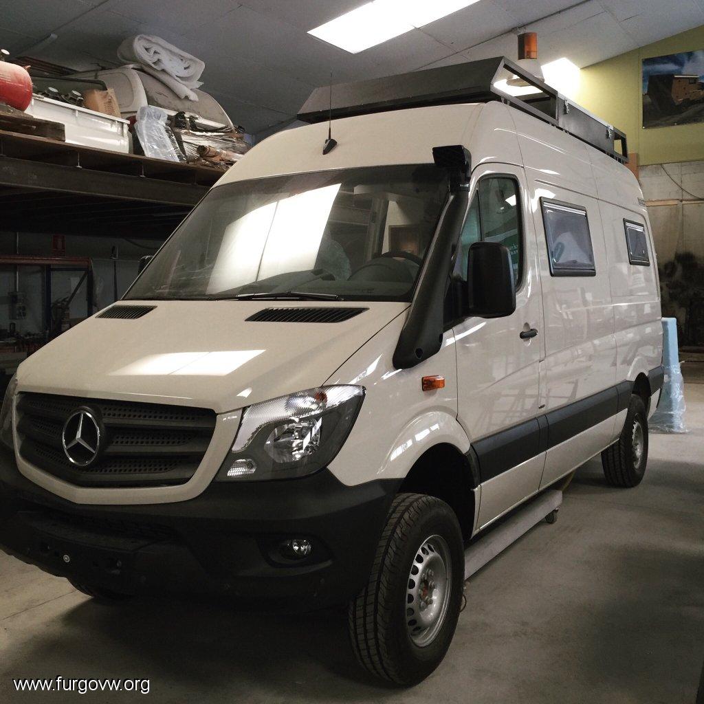

Hola a todos!!! Ya casi tenemos acabado este trabajo en una Sprinter 4x4.
Antes algunos datos
- Entre 40 a 60 mm de aislamiento Kaiflex
- Panelado integral en poliester de 1,5 mm
- Mobiliario fabricado con tablero HPL y fresado en CNC
- Asientos giratorios y tercer asiento de una plaza Scopema convertible en cama
- Cabina ducha-wc con plato fabricado en acero inox nautico y teka
- wc nautico triturador con deposito de 60 litros fabricado en aluminio
- Cama para dos personas
- Multiples armarios

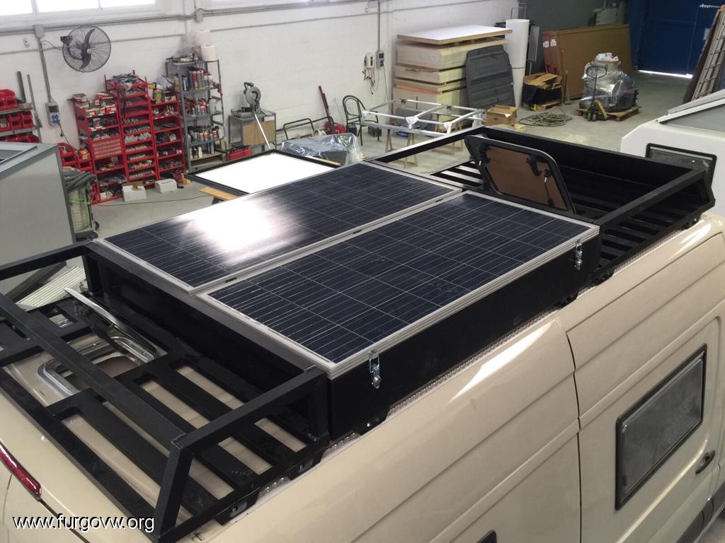

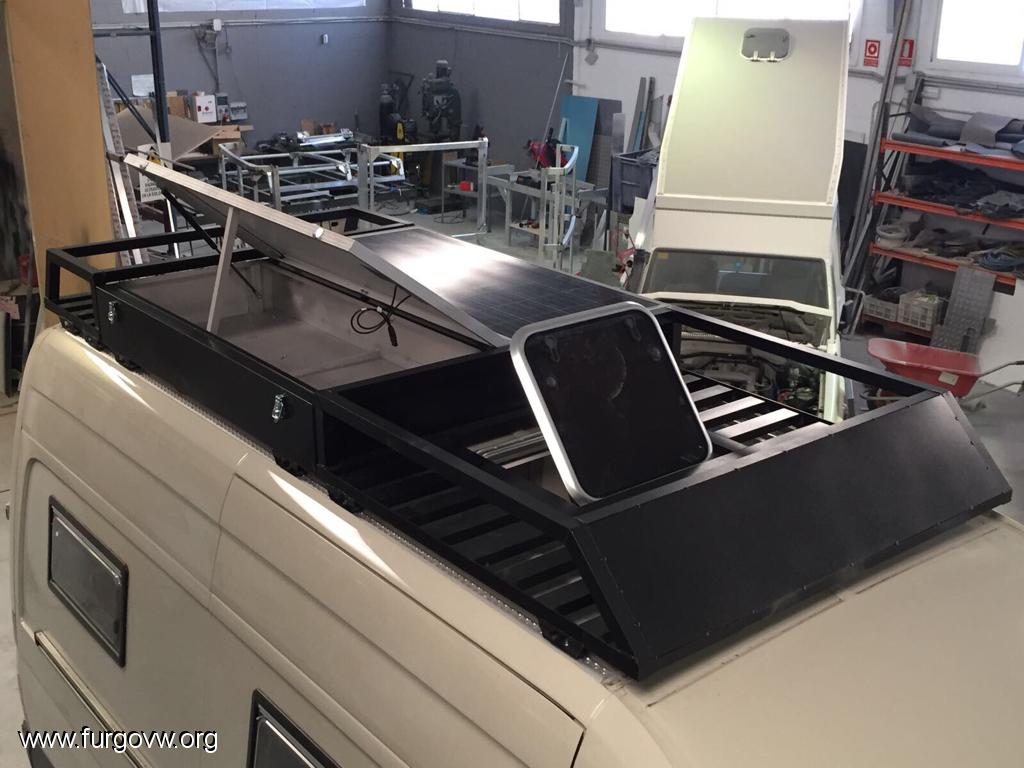

- 2 baterias AGM de 170Ah. Inversor/cargador combinado de 2000w y 60Ah Whisper Power. Microondas Bosch. Luces tactiles led. 2 paneles fotovoltaicos de 150Ah con regulador MPPT Votronic. Multiples tomas de corriente USB, 12v y 220v. Foco led exterior de trabajo. Panel multifuncion Votronic Mars. Rele de alta capacidad (160Ah) WBL160 Whisper Power con interruptor para arranque de emergencia con baterias auxiliares.
- Aireacion en cabina ducha a 12v. Aireacion automatica programable a 12v en el vehiculo. Ventanas Seitz. 2 escotillas nauticas Vetus.
- Cocina de 1 fuego y fregadero Can
- Deposito de agua limpia de 126 litros. Deposito de aguas grises de 80 litros. Deposito de aguas negras de 60 litros. Bomba de agua Vetus.
- Sistema dual de calefacción y agua caliente Planar 2D y boiler intercambiador Elgena de 10 litros

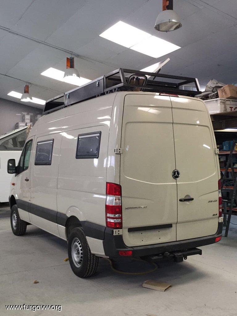

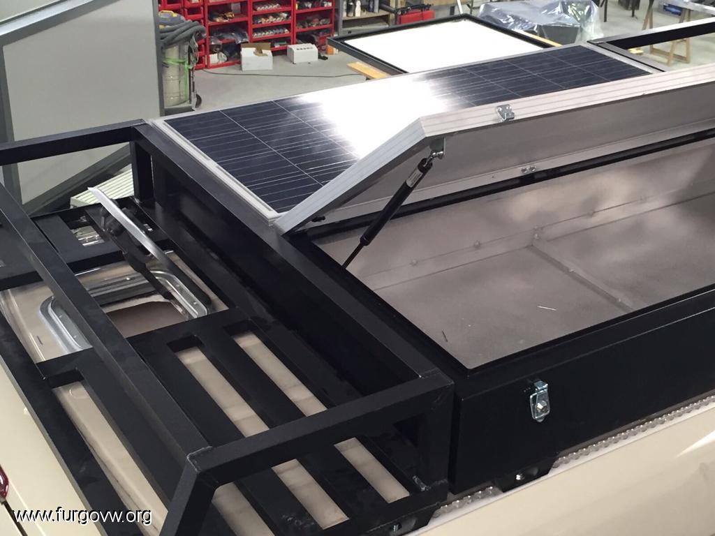

- Baca fabricada a medida en duaraluminio de 3 cuerpos anclada sobre guias aeronauticos. Maletero vertical con guias aeronauticas. Maletero bajo cama trasera de gran volumen
- Snorlkel.
- Ruedas BF Goodrich 245/75R16
Pronto una descripción completa de los trabajos

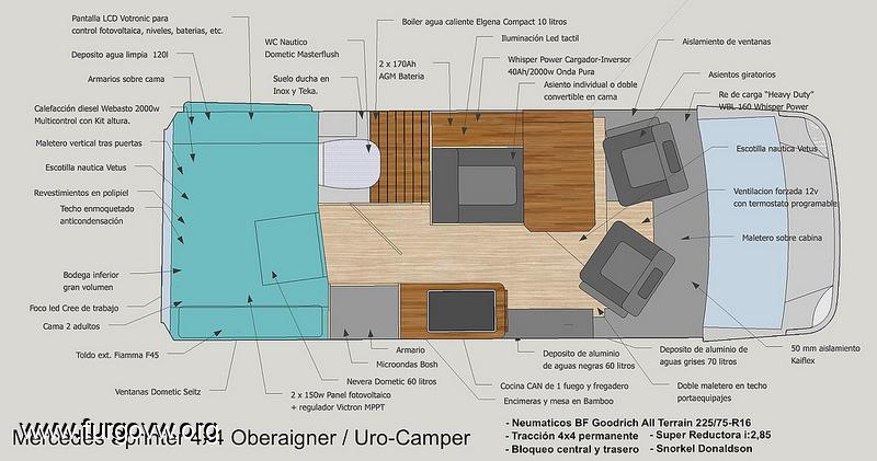

Aquí el plano de distribución. Ojo!! esta unidad no es una Oberaigner.

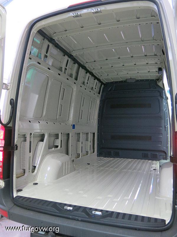

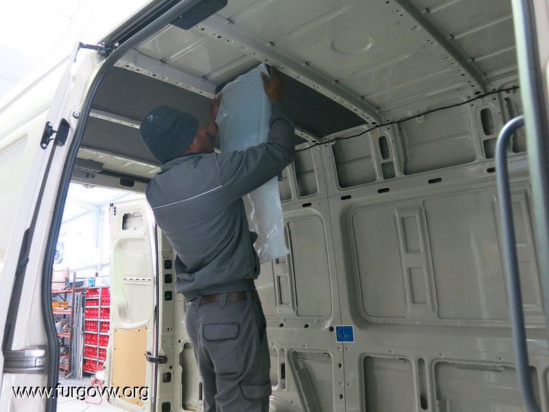

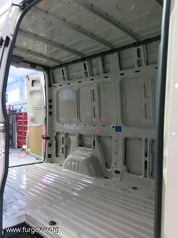

Y nada mas llegarnos comenzamos los trabajos de aislamiento térmico colocando 20+25 mm de Kaiflex en techo, doble capa o triple capa de 20 mm en paredes y 10 mm en suelo.
