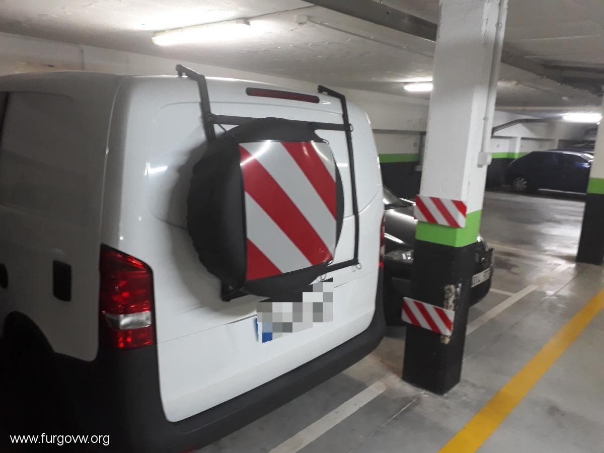

En cuanto a lo de los amortiguadores del porton,decir que yo tengo la rueda de repuesto hay colgada con un soporte y los que tengo son de 1200.
Yo los pedi a la tienda de recambios del barrio de toda la vida y me costaron 58€.
309btt
Cita de: argibay en Abril 10, 2019, 14:18:46 pm
Gracias por la info.
Tener en cuenta los que tengáis luneta de apertura independiente que el portón tiene más peso.Los amortiguadores son diferentes  a una sin luneta.
No sé si se aguantarán aunque sean de más Nm.
La mía es sin luneta y con el portabicis original no siempre se aguanta.
