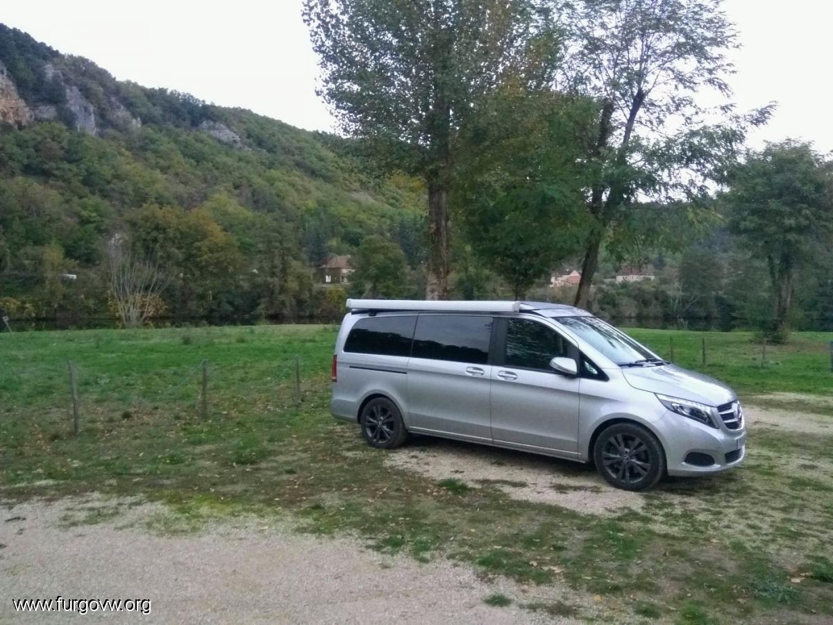

Bueno, pues ya estrené mi furgo en un viaje por Francia aprovechando unos días de vacaciones. Me ha resultado muy cómoda para conducir, prácticamente igual que un coche. Las luces Led por la noche una maravilla.
No he echado nada en falta salvo el WC, pero voy a comprar ya un Potti en la compra conjunta.
Sin fallos de momento, salvo el encendido eléctrico de la cocina que no me enciende el fuego siempre, no sé si a vosotros os funciona bien. Pero como llevaba cerillas por si acaso no hubo problema.
Os dejo una foto, que para los que están esperando su Marco Polo seguro que les gusta ver.
