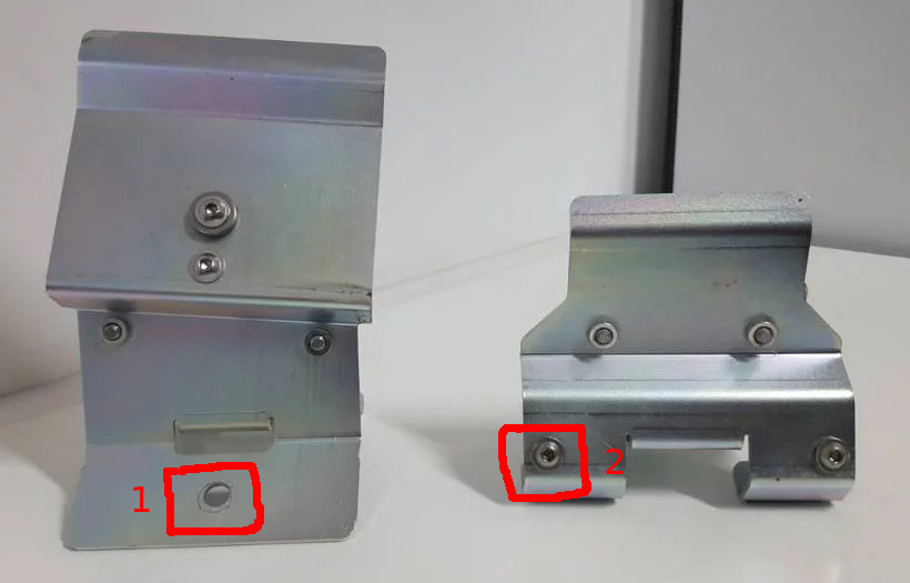

blanmar estos son los soportes, perdona por el retraso pero llevo unos días desconectado.
Una pregunta: en tu foto
Si lo entiendo bien, lo que he marcado como "2" es un tornillo que aprieta contra el carril lateral, ¿no?
¿Y el agujero "1"?

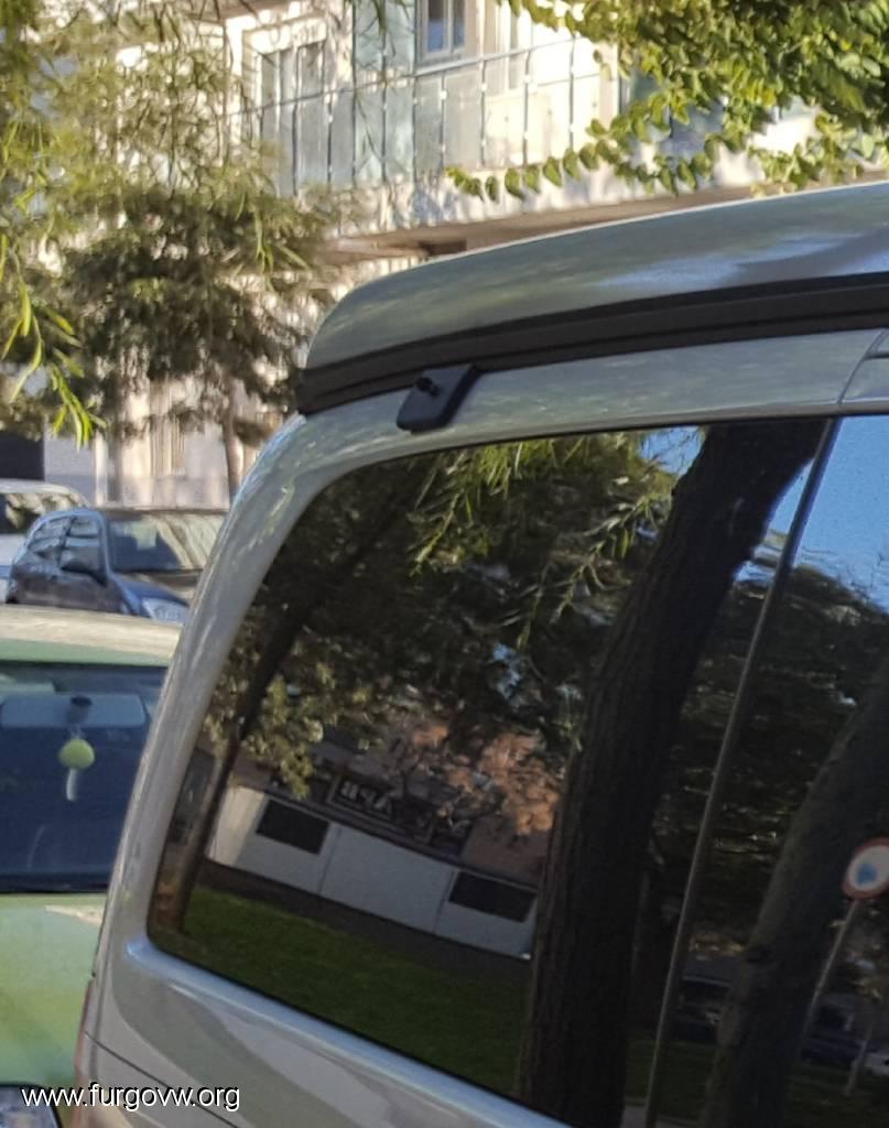

El agujero 1 es donde va atornillado el soporte al lateral de la furgoneta, fíjate encima de la última ventana trasera y verás una tapa negra cuadrada. En tu caso se tendría que hacer un agujero y meter el tornillo de dentro hacia fuera tipo espárrago.

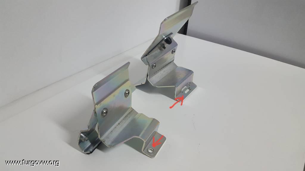

El 2 es como dices tu, al apretar esos dos tornillos presiona contra la chapa de la furgoneta y el carril, en esa parte no hace falta agujerear solo se apoya. En la parte del techo lleva dos tornillos más que van en el hueco que hay cuando se levanta el techo, son los que te señalo con las flechas.

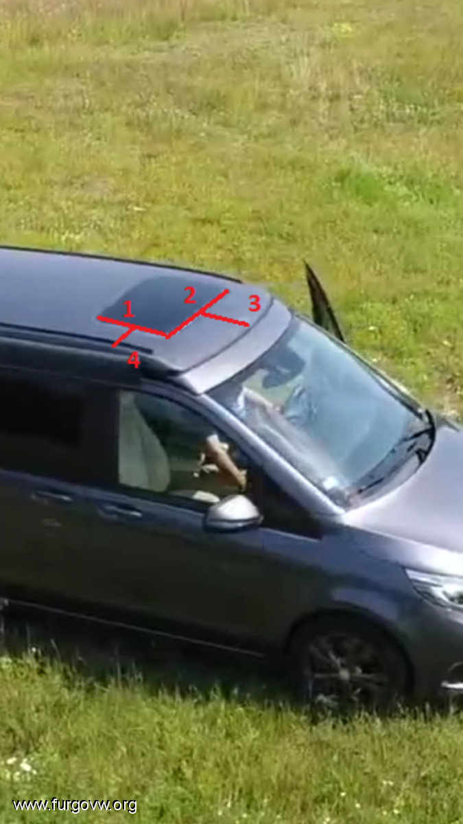

Hola buenas noches, aver si algún forero que tenga techo solar me puede echar una mano y darme esas medidas que marca la foto. Las necesito para la funda de thais y aún no tengo la furgo para poder cogerlas yo.
Muchas gracias y saludos

Para medirlo no hace falta tener techo solar (que no creo que haya muchos todavia). Las nuevas Marcopolo, aunque no tengan el techo solar, llevan marcado en el techo el cuadro que ocuparia.
En mi caso, de momento no puedo subirme a medirlo. Tal vez la semana que viene, pero no te lo podria asegurar.

No llevo techo solar y lo ideal seria que te diera medidas alguien que lo tenga por más exactitud pero más o menos son:
1-60cm
2-100cm
3-25cm
4-20cm hasta el carril de montar las barras.
