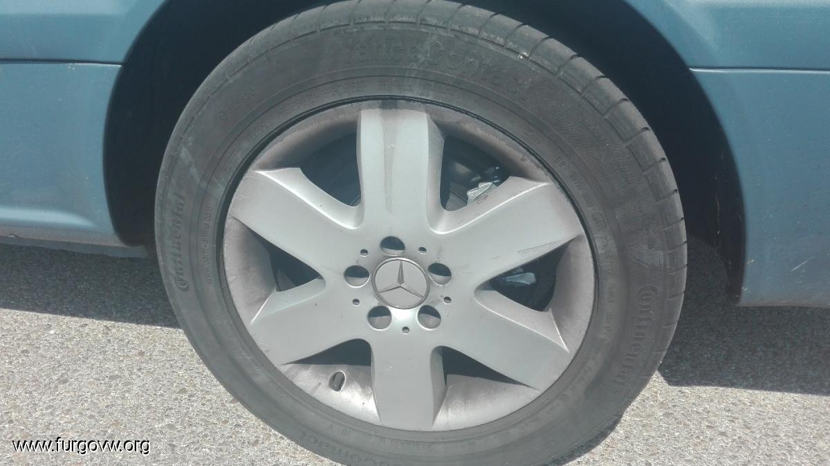

En mi MP del 2007 la rueda de repuesto es de 16". ¿Entraria en el hueco una llanta 17 con su correspondiente neumático?, ¿alguien lo ha hecho?. Estoy por hacerlo y tengo mis dudas.
Yo tengo preparada una rueda de 16 con llanta de acero para hacerme un bastidor y ponerla de repuesto en los bajos, donde suelen venir salvo las que salian a la venta con la mi**** del tirefit. Llevo de aleacion de 17 y compre la de 16 porque lei que de 17 no entraba bien... y por que sueltas son mas difíciles de encontrar también...

Cita de: Camperseeker en Septiembre 10, 2017, 16:48:56 pm
La mia lleva 17 de aleación, cuando he pinchado, he colocado la de 17" en el lugar de la de repuesto que es 16" hasta llegar al taller  sin problemas pero me queda la duda que no haya quedado  bien "incrustada" y cuando cambie neumáiticos habia pensado cmprar otra llanta de 17 porque la de repuesto limita la velocidad a 80 km/h.

Cita de: juancatalan en Septiembre 10, 2017, 08:17:01 am
Yo llevo una 17 de repuesto y el kit de reparspinchazos aparte  ....
Entra en el hueco sin problemas  ;)

Cita de: juancatalan en Septiembre 11, 2017, 09:38:48 am
Yo creia que esa limitacion rige para las llamadas galletas. Si tienes que poner una galleta, que son muy cantosas, y te pones a 120 km/h pues tienes muchas papeletas de que la GC te pare pero si vas con una de 16 en vez de 17 lo mismo el volante te vibrar algo pero nada mas. Se puede rodar con seguridad todo lo que se quiera y no te van a parar pues se nota menos.
Suerte para encontrar una llanta de aluminio de 17" igual que la tuya... a mi me querian clavar en la Mercedes-Benz 300€ por una llanta de 17" igual que la mia. Avisa porque si encuentras alguna más que la compro!!! :-)

Cita de: Camperseeker en Septiembre 12, 2017, 11:06:02 am
El problema de una rueda de esas que llamas galletas y parecen de broma no es q sea cantosa o q te pueda parar la guardia civil, el problema es q no estan pensadas para ir a mas de 80km/h, y no por estetica si no por seguridad. Conozco al menos dos casos de reventon por olvidarse q llevaban la galleta de emergencia y pisarle....
