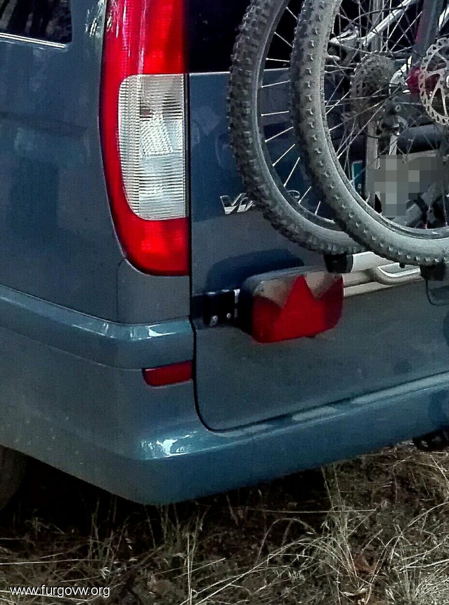

buenos dias compañeros furgonetiles,
me veo en un brete:
os cuento, llevé mi furgoneta: viano mp 2004, a un taller de barrio para hacer la revisión y maniobrando golpeó el piloto del portabicis mercedes, rompiendo el plastico.
dio parte a su seguro, que para eso está, y parece que le estan poniendo pegas, lo último que le han dicho es que, hay dos tipos de portabicis con esa referencia, uno que no hacen el piloto por separado, y el otro que se encuentra un camion parado no se donde que no llega, vamos historias que le estan largando, no se que hacer, me ha dicho que desmonte el piloto, que se lo va a dar el perito para que se lo lleve,
ahora en verano yo no quiero estar sin piloto porque aunque no tenga el plastico, es funcional y yo quiero llevar bicis y si se lo lleva yo creo que va para largo y eso si vuelve nuevo, que no se yo...
he llamado a mi seguro, lo tengo a todo riesgo y me dice que lo busque por mi cuenta, que me lo pague el taller y que ellos (taller) se pelee con su seguro :o lo flipo.
No se que hacer, cual era la pagina de despiece para mirar la referencia del piloto?
Gracias, a ver que me aconsejais

En esta página los tienes , son de la marca Jokon
El derecho :
https://pedidos.activecaravan.es/epages/eb9467.mobile/es_ES/?ObjectPath=/Shops/eb9467/Products/410773
Y el izquierdo
https://pedidos.activecaravan.es/epages/eb9467.mobile/es_ES/?ObjectPath=/Shops/eb9467/Products/410772
Se habló de ello en esta página y siguientes
https://www.furgovw.org/index.php?topic=9416.10875
Yo no me rompía mucho la cabeza, la compraría y factura al taller ...que la pague y que se peleen con su seguro ..
Si se da el caso que son las antiguas les pongo las dos del enlace del modelo nuevo y factura... y que te den las gracias por solucionarle la papeleta .meparto

A mi me paso lo mismo y en fiamma me pedían comprar los dos pilotos más el cableado, encontré estos, el modelo montana es igual al que yo tengo en la furgo, lo único que tienes que adaptar un poco el enganche al carril, pero tarde 5 minutos
https://tiendaonline.rcomanche.com/es/10-pilotos

Pues el mio no es como ese JOKON...
MB Víano MP 2.2 CDI 150 CV
fernys
Cita de: Camperseeker en Junio 16, 2017, 00:35:41 am
los mios son así, he hablado con el del taller y me dice que le han dado fecha de entrega para el 3 de julio, de un recambio de los originales, no me lo creo pero bueno, me espero a ver....

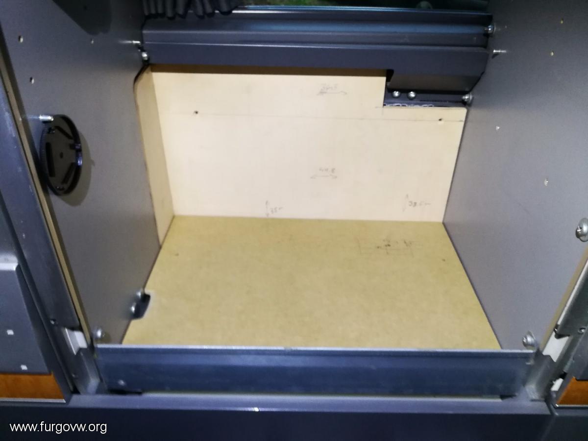

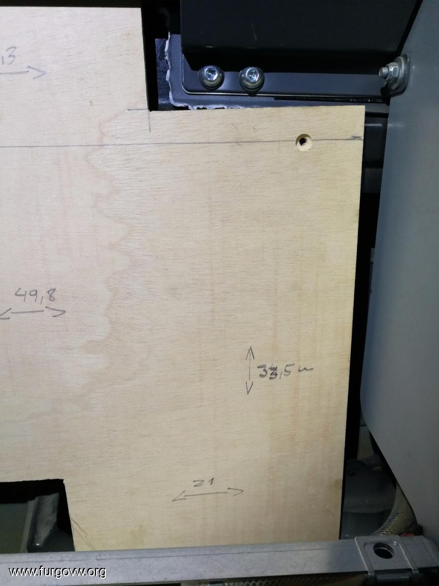

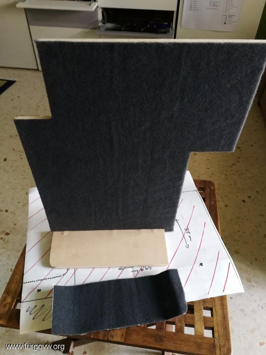

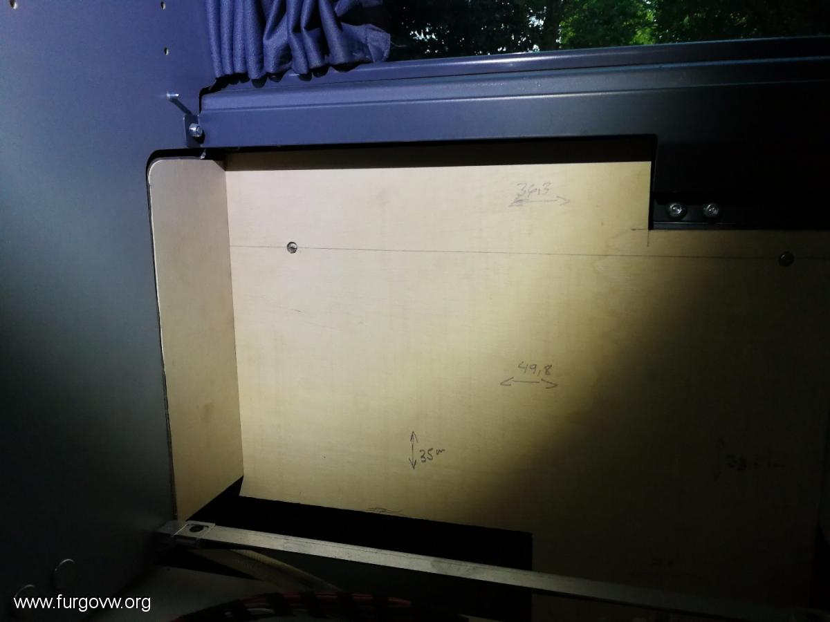

Hola a todos/as. Al fin me he decidido a tomar cuenta del espació extra que tenemos en nuestro armario trasero, el que coincide sobre el depósito de aguas limpias, y que tiene la moldura de plástico que en algunas furgos aloja en su interior el motor del aire acondicionado trasero.
En el caso de que no tengamos este aparato, podemos aprovechar ese hueco para agrandar el espacio del armario.
Tomando nota de algún post que he visto por ahí, (en el foro de http://marcopolo.superforum.fr) he tratado de mejorar lo hecho por un compañero francés en su Marco Polo.
Deciros que de las dos piezas principales he hecho una plantilla de papel, por si a alguien le interesa puede podría pasársela para que solamente la estampe sobre la madera y recorte las piezas. De cualquier modo sobre la pieza, en la foto se podrá ver en cm las distancias de corte.
Espero que os resulte de utilidad.
