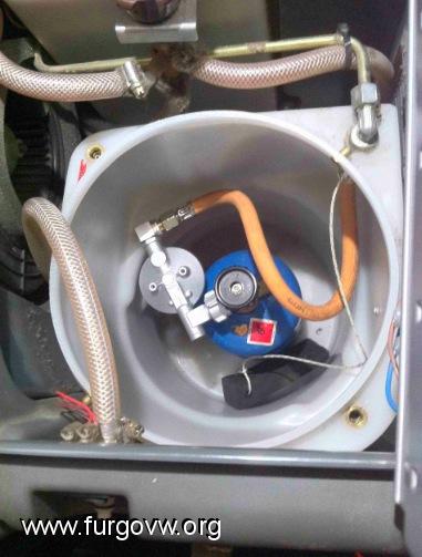

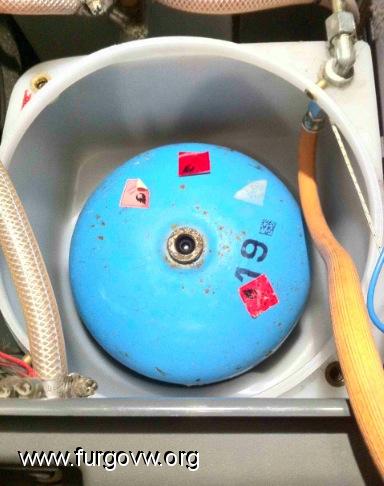

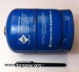

Esta tarde hemos pasado a instalar la cuarta bombona de gas butano modelo Campingaz 907 en nuestra Marco Polo. Como justo estos días se cumplen nueve años desde que la tenemos, se deduce que en este caso cada carga de gas de 2,8 kg nos dura unos tres años justos.
El agotamiento de la tercera se nos ha producido de repente en medio de un viaje por Alemania, adonde hemos ido a dar una sorpresa a una sobrina que ha tenido que emigrar allí a trabajar a consecuencia de la crisis.
Así es que nos ha venido de lujo tener en un rincón del maletero siempre una pequeña bombona de emergencia modelo Campingaz 901 (0,5 kg) que se puede usar perfectamente durante semanas en el mismo hueco hasta que se encuentre dónde comprar una nueva 907 devolviendo el envase de la anterior (la recarga cuesta 15,85 €).

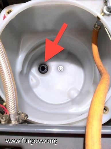

Ah: muy importante no olvidar comprobar que no esté obstruido el drenaje inferior del vaso portabombona por si hay algún escape. Ni tampoco dejar de comprobar que ambas roscas estén bien apretadas. La de la bombona va apretada a derechas y la del regulador a izquierdas.
Para ir a buscar una nueva es buena idea evitar comercios de autocaravanas, hipermercados y gasolineras porque suelen columpiarse en el precio o directamente no admitir el envase retornable. Lo mejor es el almacén local de Repsol Butano (normalmente en las afueras de los polígonos) o cualquier comercio de materiales de fontanería, riegos y saneamientos porque los fontaneros profesionales que compran en ellos suelen renovar allí la bombona del soplete de soldar.

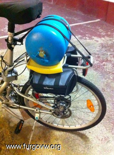

Para ir a buscarla fui con la bici en un momento. ¿Se puede conducir este conjunto sin haber hecho el cursillo de transportes de mercancías peligrosas? ;D
