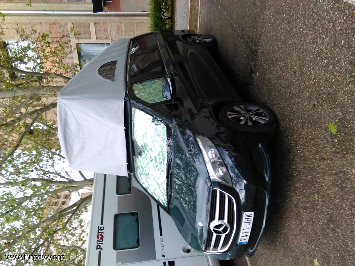

Empiezo con lo de la funda del techo y te lo copio. Próxima compra conjunta que haya me la pido. Gracias por el aporte.

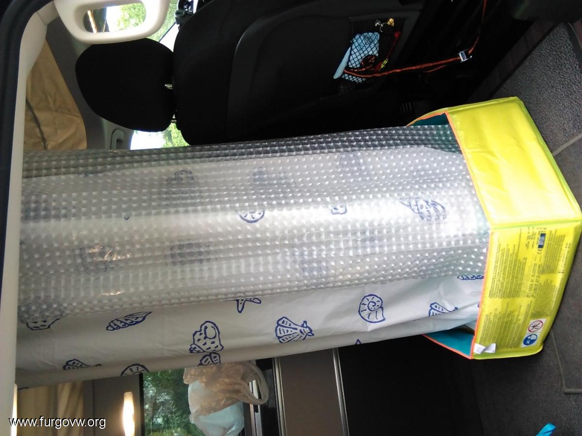

El tema ducha, la base es exactamente lo que yo tenía pensado. Yo en vez de esas cortinas voy a utilizar esto que ya tengo:
Ahora lo que me gustaría que explicaras como hacer para tener agua caliente y como evacuas el agua de la base de la ducha.

Lo de la funda para el techo lo tengo mirado pero yo la que tengo pedida es una Clase V y no aparece funda para esta en Thais. Solo aparece para la Activity. ¿Alguno lo tiene en la Clase V?

Buenas, para las duchas interiores nosotros tenemos la ducha interior plegable de Thaiss, también tenemos la instalación del Boiler Elgena eléctrico de 6L realizada, el grifo de la cocina nos pusieron uno mezclador y nosotros le pusimos un acople rápido para conectar el flexo de ducha.
El Boiler Elgena solo calienta con la furgo en marcha ya que en parado por su consumo si solo llevamos una batería aux como la gran mayoría, te la comerías.
Como nos duchamos?
Lo primero programamos las duchas para el final del día ya que durante el día en ruta por pueblitos o donde sea lo llevamos conectado hasta que se calienta, tarda unas 2,5-3h en calentar los 6L de agua, este tiempo puede variar en función de como este el agua del deposito.
Lo primero de todo siempre es tener organización claro jejeje!
Muchas veces ni giramos los asientos de cabina, solo los echamos a tope para adelante, subimos el techo y enganchamos la ducha de Thaiss en los anclajes de la red antiácaidas del techo.
Con la ducha colgada queda el espacio suficiente para cambiarse y desenvolverse bien en el salón, pero con organización siempre claro.
Conectamos el flexo de ducha al grifo de la cocina y a ducharse el primero, y luego el siguiente.
El Boiler de 6L de agua caliente da para las duchas de dos bien, pero andando rápido sin recrearse jejeje!
La cubeta de la ducha de Thaiss es alta y da de sobra para contener el agua de las duchas para dos sin desbordar.
Cuando se ducha el último hicimos un pequeño brico con una bomba sumergible que nos costó 10€, que enchufamos a los 12v, y con esta vaciamos el agua de las duchas de la cubeta por el fregadero al depósito de sucias.
Cuando hemos evacuado todo el agua de la cubeta de la ducha Thaiss pasamos una balleta absorbente para quitar lo que haya podido quedar de agua y listo.
Enrollar la ducha y al maletero.
Este proceso de duchas una vez cogido el truco, aunque es algo engorroso, ya no nos lleva más de media hora.
Cuando regresamos de una escapada o viaje la colgamos en casa para que se seque aún mejor y ya está lista para la próxima vez.
En días de lluvia o lugares donde no se pueda subir el techo decir que está ducha de Thaiss también tiene posibilidad de doblarse a la mitad, por si alguno quiere duchar a los crios con el techo bajado, o uno mismo de rodillas jejeje!
