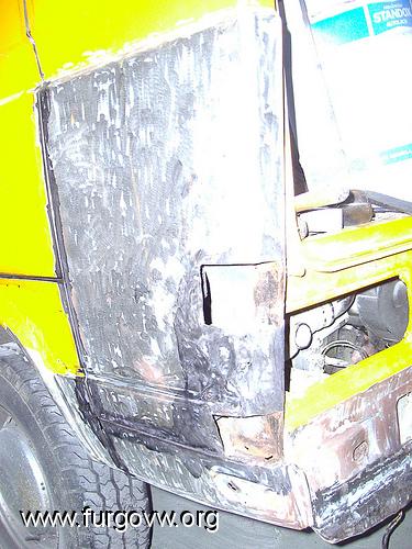

En las dos puertas
güan:
chú:

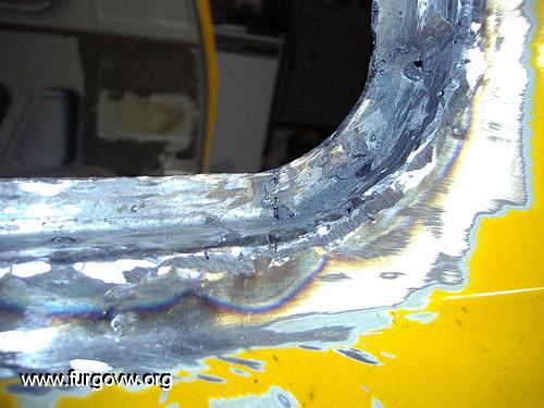

En las últimas fotos se puede ver como oxidan de dentro hacia afuera ...  .confiebre ...asi que el que quiera repararlas con masillas milagrosas que le dice el carrocero de turno que se lo piense dos veces antes de hacerlo, tapar esto significa encontrarte un panorama dentro de unos años que quizás sea irreparable

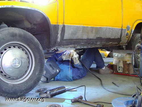

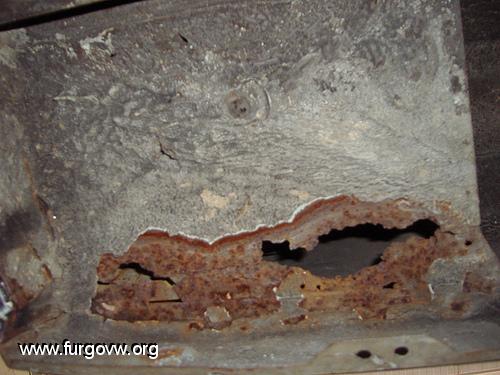

En los bajos no nos encontramos grandes desastres...  o si... pero a estas alturas ya no me asustaba tan fácilmente...  lo peor fue este
así que nada... manos a la obra
Soldar los bajos significa acabar lleno de mierrrrda hasta los topes
Pasamos revisando los bajos varios días pero vale la pena

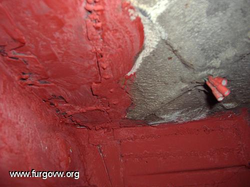

Una pregunta del ultimo grupo de fotos hay una foto con pintura roja, eso es un paso de rueda ? esta forrado en fibra ??? yo esque tengo un gran problema de oxido en el paso de rueda justo donde va atornillado el cinturon de seguridad del acompañantey habia pensado despues de repararlo forrarlo de fibra por el tema del barro ...
casetero
Cita de: Chabi en Agosto 31, 2009, 21:58:27 pm
Casetero , chico eres mi idolo, currazo del 15, ole ole ole .
Hola Chabi! Eso rojo que ves es imprimación, se la dí después de rascar todo el óxido y echar los remiendos de chapa necesarios. Encima llevará el antigravilla.

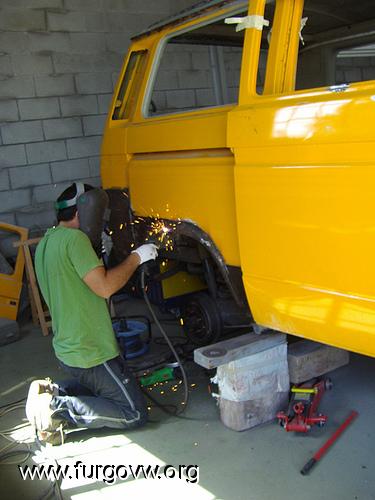

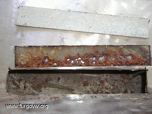

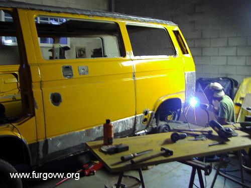

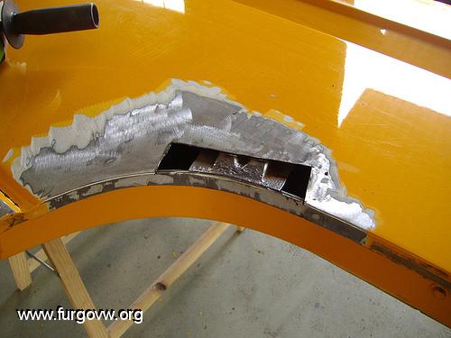

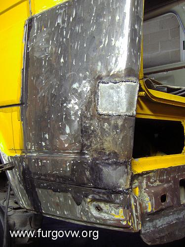

Algo más.

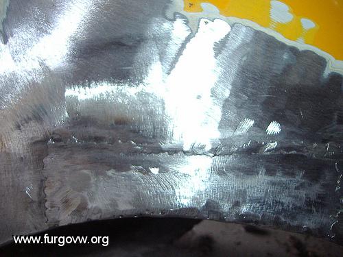

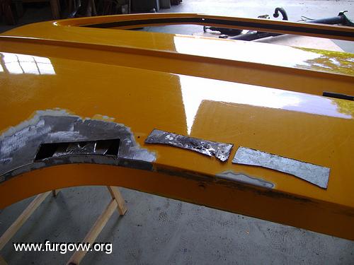

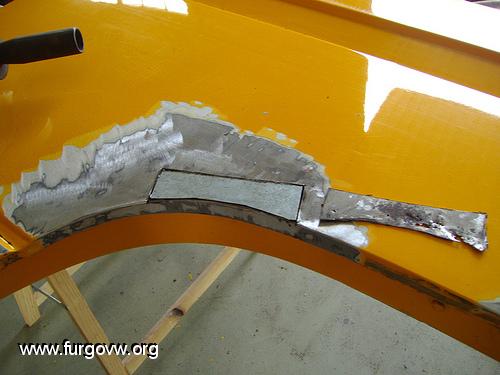

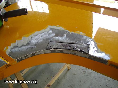

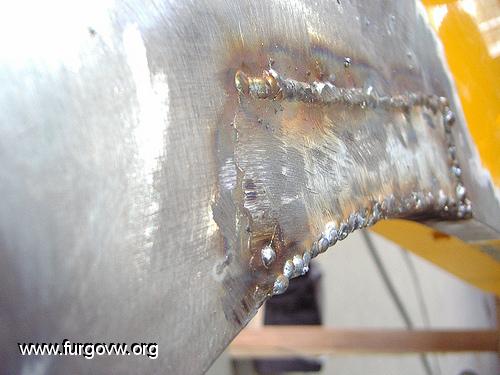

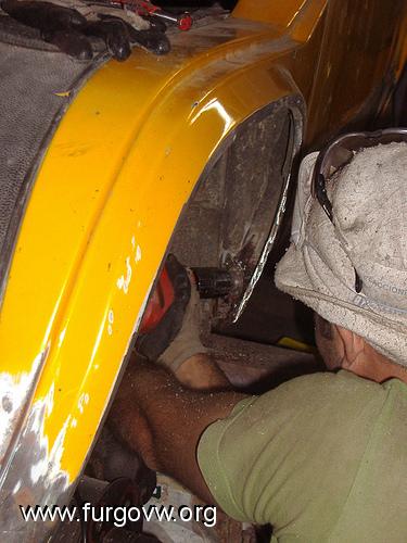

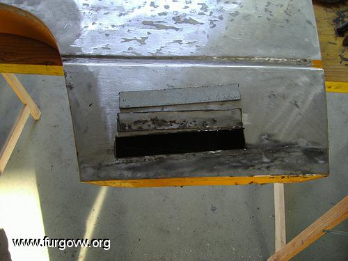

La aleta trasera estaba muy abollada y con algún óxido debajo del cemento. Como ya tenía 2 agujeros en la chapa los agrandamos para arreglarla y sanearla, sobre todo por dentro... Después le soldamos 2 piezas. No miréis la foto de la soldadora en funcionamiento sin la máscara de soldar que daña la vista  .meparto
En la ventanilla trasera también llevó alguna pieza....
Mañana más... que me quedo sopa  .cafe

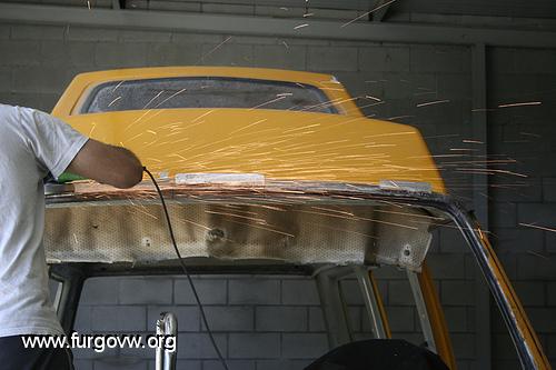

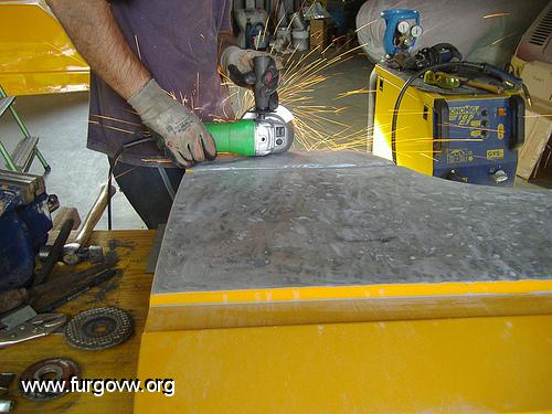

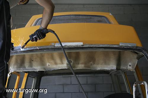

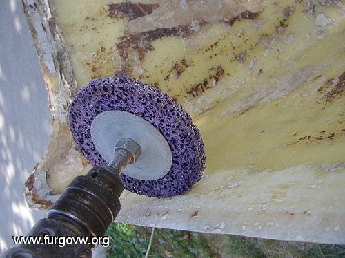

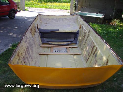

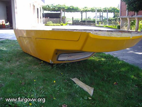

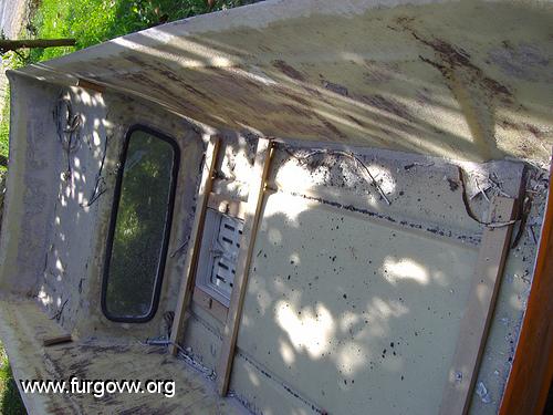

Tocó limpiar los restos de masilla, pegamento y todas las guarrerídas que tenía el techo elevado.
Desmontado y dado la vuelta parece un barco.
Se le quito la cortinilla que está estropeada y toda la masilla que se pudo con un cuter, el pegamento y el resto de masilla con el taladro.
Quedó bastante bien, tampoco le insistimos mucho por que no es muy grueso que digamos... además, hay que repararle varios rotos que estaban tapados con cemento  con fibra de vidrio...

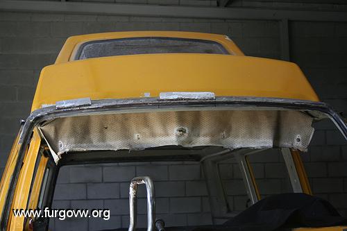

Para colocarlo después en la furgo vimos que mucha gente le pone remaches o tornillos al techo de chapa, por lo que hay que agujerear la chapa del techo y puede ser una futura entrada de agua... también hay quien solo la sujeta con masilla, que es como estaba esta... pero cualquier día sale volando.... Así que le pusimos los cuernos a la furgo y ahí si que atornillaremos o remacharemos el techo elevable, además de enmasillarlo. En la parte de atrás tiene otros 3 iguales. (Esas chapitas soldadas van por la parte de adentro del techo, no se ven, en la foto el techo está desplazado hacia atrás)
No deja de ser un refuerzo para que no salga volando, y para evitar en lo posible que la unión de poliester chapa se agriete.

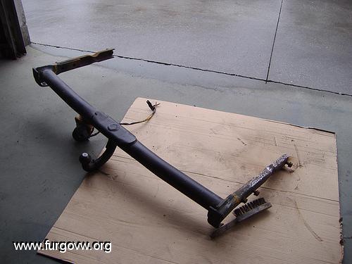

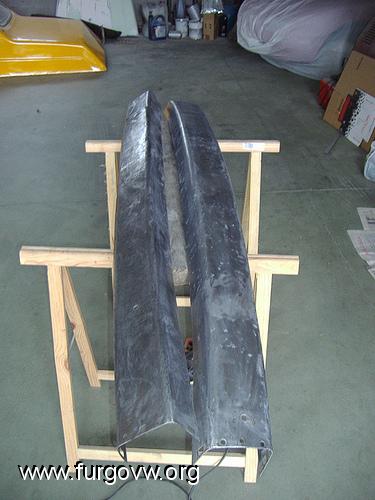

Ya que iba el día de complementos le dimos un repaso también a las defensas y al gancho del remolque.

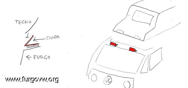

... no entiendo muy bien el tema de la fijación del techo... dices:
Cita de: casetero en Septiembre 03, 2009, 08:43:29 am
*imagen borrada por el servidor remoto*imagen borrada por el servidor remoto
... ¿es más o menos esto lo que habeis hecho?  ???
casetero
Septiembre 03, 2009, 18:55:47 pm #59 Ultima modificación: Diciembre 07, 2011, 09:20:17 am por casetero
No es exactamente así.
Te modifico el dibujo con tu permiso Gael.
Los huecos para enganchar el techo irán en esas chapas y nunca sobre el techo de chapa, además ayuda a aguantar la fuerza ejercida cuando vas a toda leche.
